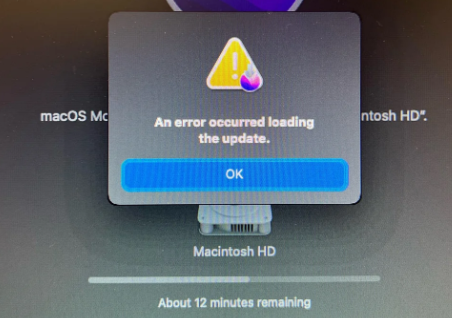

Дело было так, попал в руки старенький macbook air 13 (2013) i7 8/512, с установленной ОС Catalina 10.15.6, так как данная модель macbook поддерживает финальную OC только Big Sur 11.10.7 решил обновиться до последней версии.
В процессе установки никаких проблем не вылезло, а вот в конце появилась такая вот ерунда:
И как итого во время установки Big Sur из магазина приложений, была затёрта Catalina, загрузится получалось только в режиме восстановления, что дало возможность вернутся до заводской ОС Mavericks 10.9, скорее всего с этой ОС и продавался ноутбук.
1. Были созданы загрузочные флешки с El Capitan, High Sierra, Catalina
2. Удалось без ошибок установить только El Capitan и далее поэтапно обновится до Sierra и на High Sierra опять словить глюк в конце установки
3. Очередные потуги с установкой даты и отключением ноутбука от интернета удалось таки скормить Catalin'y
3.1 Пока была возможность контактировать с внешним миром на рабочей ОС, было загружено ПО для диагностики ОЗУ и SSD, все тесты показали исправное состояние.
4. Проба опять обновится до Big Sur результат как на иллюстрации выше.
5. Была так же попытка через Open Core Legacy Pather установить macOS 12 Monterey, результат как на иллюстрации выше, или циклическая перезагрузка с вылетом в режим восстановления.
Ну и сам вопрос, что делать? Была ли у кого-то схожая проблема, удалось её побороть, или может есть еще какие то хитрости?

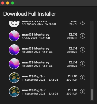

А ХЗ, чё тама наколдовано.
Беру из аппстора (через вэпээнку чёт ТАМА брал, работало)
На всякий, крайняя БигСурʼа 11.7.10, релиз 20G1427
Глянь ТУТА (приблуда для взятия ОСи с оффсайта)

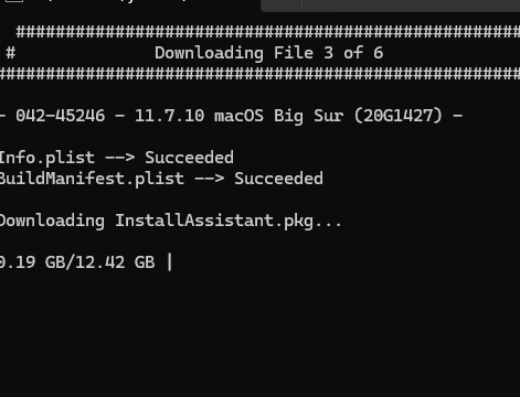

Ну как .pkg пережевать для вскармливания balenaEtcher мне не знамо
Ежели чё, то закину на гугель-диск "Install macOS Big Sur 11.7.10 (20G1427).dmg"
Пока воспользуемся GibMacOS

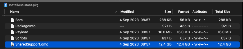

Zipʼом или 7zipʼом сковырни pkg
Там это:
Добыть из оттуда BaseSystem.dmg (в самом большом зипе), закинуть на флеху и грузануться с флехи.

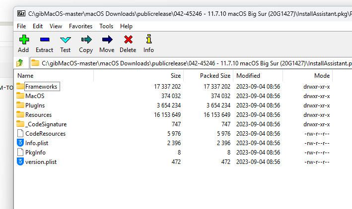

Всё настолько криво работает под win, не видит 7zip в архиве BaseSystem.dmg

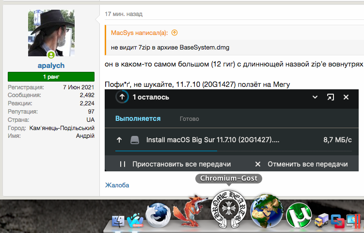

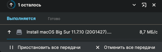

он в каком-то самом большом (12 гиг) с длиннющей назвой zipʼе вовнутрях (и в каком-то *.dmg, не помню).

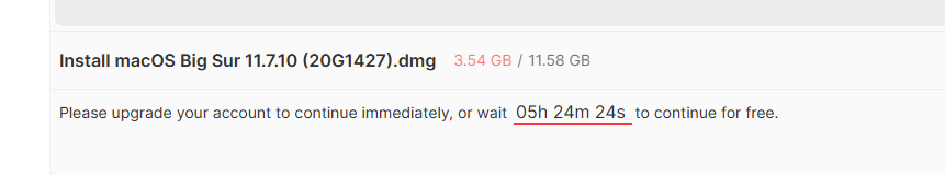

Пофи*ґ, не шукайте, 11.7.10 (20G1427) ползёт на Мегу

Та нехай проталкивается.
На Меге у меня осталось 5Гб вльных, тому и тормозит Мега (так уж оне устроена).

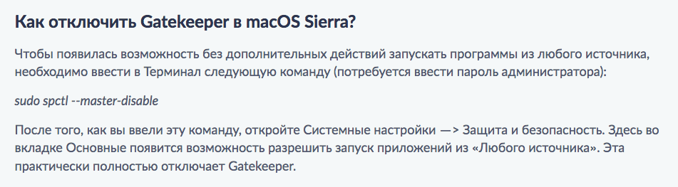

Что это?
sudo spctl --master-disable
или это:
defaults write NSGlobalDomain ApplePressAndHoldEnabled -bool false
