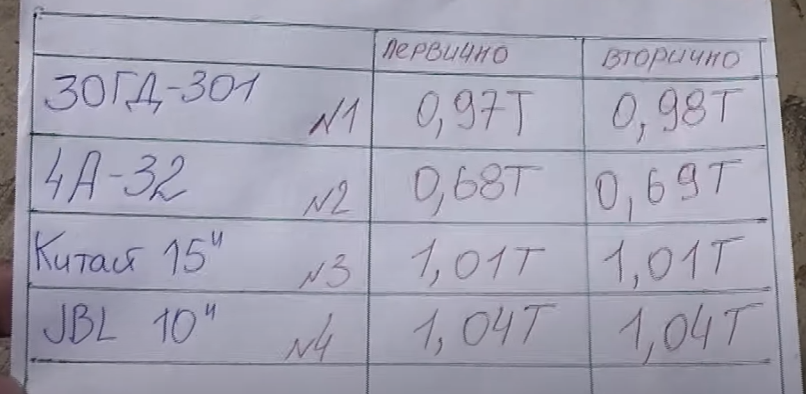

1. - 1.01 Тл первый замер 1 мс без холд режима - зонд по глубине не выставляется во время измерения !!!! \ последний 1.07 на краю снаружи \ 0.97 тесла среднее по палате !
2. - 0.6 Тл первый замер 2 мс без холд режима - зонд по глубине опять не выставлен и измерение происходит на краю \ 0.73 Тл найдено на большей глубине \ 0.68 среднее по палате !
3. - 0.98 Тл первый замер 3 мс без холд режима - 1.029 с режимом холд ! второй замер ухх +like и 1.027 с холд режимом замер 3 ! \ указано что среднее по палате 1.01 тесла smile_1
Примечание по МС №3 - тонкие фланцы и сечение керна с отверстием - насыщение ВИЖУ как Ванга _da
4. - 1.034 первый замер 4 мс с включенным холд режимом далее 1.039 далее 1.039 без холд и все делалось на нижнем срезе фланца верхнего далее 1.022 у края снаружи без холд и 1.08 ок. середины глубины опять с холд ))))

1. - 0.94 Тл первый замер 1 мс - 0.94 с холд далее 1.029 с холд далее 1.089 с холд и 0.89 с холд =) \\\ 0.98 Тл среднее по палате ! ахахах smile_1
2. - 0.67 Тл первый замер 2 мс - 0.67 с холд далее 0.72 с холд далее 0.71 с холд далее 0.68 с холд =) \\\ 0.695 Тл среднее по палате ! +like
3. - 1.02 Тл и тд... 1.012 ... 1.001 ... 1.018 Тл и все с включенным холд \\\ 1.01 среднее по палате .
4. - 1.08 Тл 0.98 ... 0.95 ... 1.15 \ в конце видно 1.168 с включенным холдом ! \\\\ 1.04 среднее по палате
И так друзья что Мы имеем ?
А мы имеем вот такую вот пургу я сейчас покажу там всего 4 их smile_1
Прошу радуйтесь ! Рубрика "среднее по палате" для для тех кто до сих дней "где то по серединке во снах"
Это чудесные замеры !
Индукция не упала _preved А даже возросла ! БТГ мне промеж ног smile_1
А самое главное ! Серая лошадка МС 4а32 после разборки зарядилась Эфиром ! Теперь звук с этой МС будет лучше любого динамика от Д.Р. smile_1
И делаем выводы =)
1. никто так и не смог понять как работает режим холд и за это овации прошу хозяину пустой работы который ни меток не сделал не механизма толкового регулировки погружения зонда .
2. холд ! Это кнопка для дураков которые не знают что это такое =)
3. перед подобной работой все МС необходимо намагничивать а не показывать людям 0.68 в зазоре МС от 4а32 - это стыд .
4. Холд режим не вытянул "профессионализма" и все кто умеют думать и видеть получили опыт . Др. получили сказку и веру =)

Т.е., если кратко, то аккуратно перебранная цепь (феррит, кобальт, альнико) не уменьшает индукцию в зазоре?
Феррит без ударов не теряет, но так как разобрать ни разу не хлопнув трудно, потери все равно будут.
Кобальт/альнико всегда снижает и сильно, так как железо это часть магнита.
Фейкомет из тыртуба, кто учиться по нему мне Вас жаль, нет там правды, и "специалисты" фальшивые.
Переборка цепей 10ГД-30 (без вмешательства в зазор и каких либо других изменений конструкции) увеличивает индукцию на 2-3-4%.
