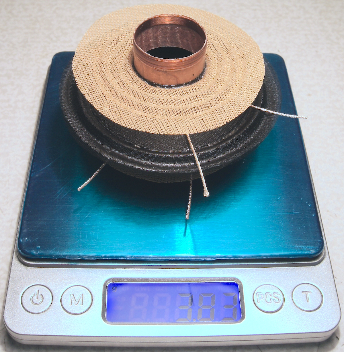

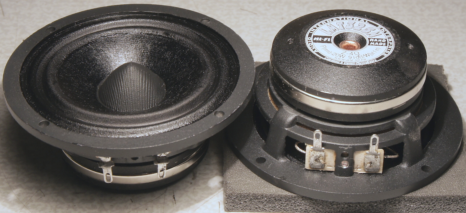

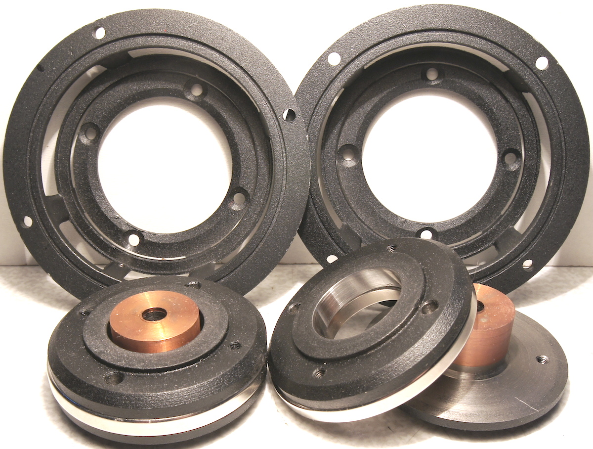

Бывают случаи когда места мало и разместить динамик среднего размера не представляется возможным, тогда остаётся только выбрать 3" размер.
Магнит 56х24.5х5, керн 21.9, фланец 24.15, высота 7. Наружный Ø рамы 88 мм, между плоскостью приклейки подвеса и плоскостью крепления цепи 18 мм.
3,993
514
83
Подвижки перед установкой на раму. Будут ещё пропитка диффузора, покраска подвеса и колпак, всего около 2.25-2.3 гр.

Маленьким диффузором очень трудно передать правильный тембральный баланс. После почти десятка неудачных конструкций, удалось сделать нормальный 3" ширик. Полусфера не рассматривалась.
Для прослушивания контрабаса лучше использовать ширик по больше, хотя бы 8".
Все параметры на сайте.
Ради любопытности вопрос: почему клеммная колодка приклеена с "внутренней" стороны рамы динамика?
Тут опять как всегда всё дело в опыте: он или есть или его нет. После первого монтажа динамиков в оформление становится понятно как мешают все выступающие за монтажный диаметр детали. Т.е. кому-то после первого монтажа понятно, кому-то после второго, кому-то никогда, а кто-то никогда динамики в АС не устанавливал, поэтому интересуется особенностями конструктива.
Да, дырочку под винтик пришлось другую просверлить.

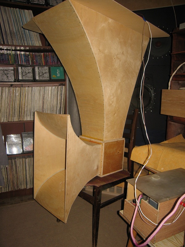

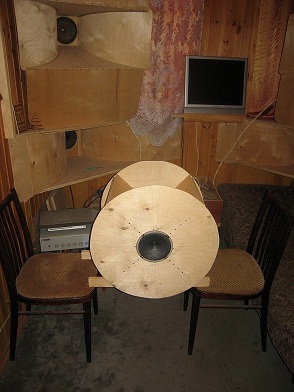

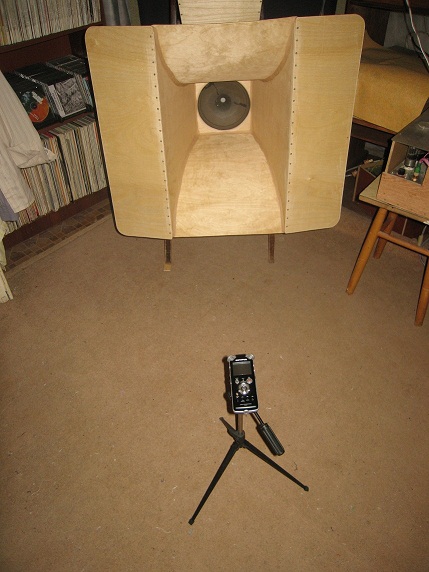

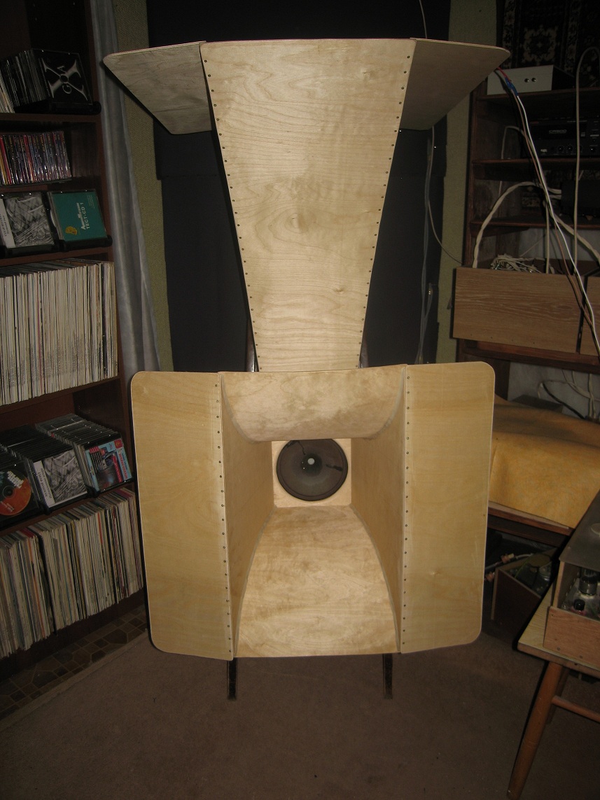

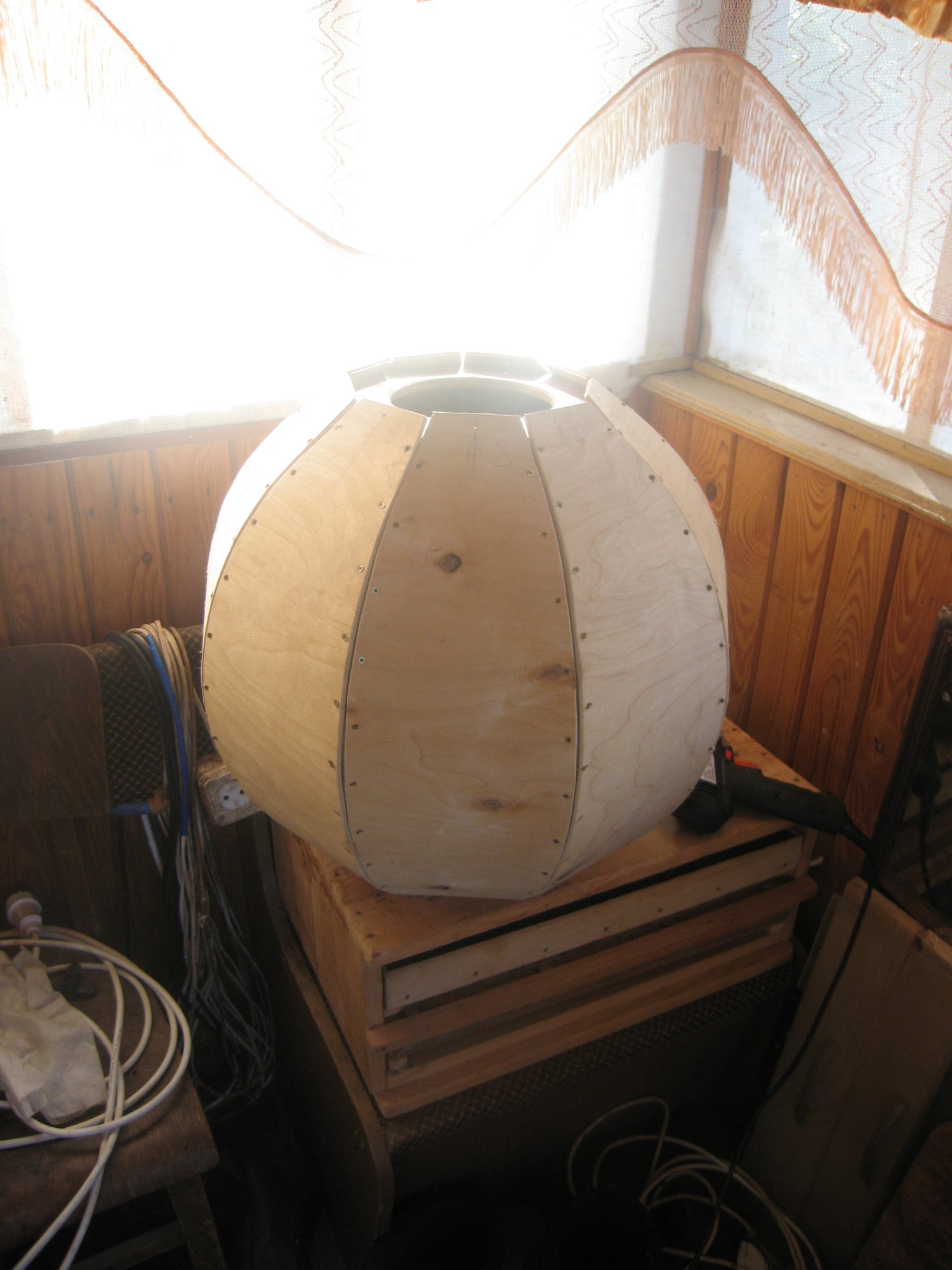

Да, согласен, трудно.Но там в Энергошарике поставил еще ШП 6" как пассивный излучатель. Плюс возбуждение корпуса шарика. Корпус тоже звучит. И по совокупности получили хоть и не низкий контрабас с основными тонами, а более высокий с обертонами. Зато они( те обертона струн контрабаса) очень быстрые, не смешиваются и не налезают друг на друга и прекрасно слышно, что контрабас имеет 4 струны, а не одну. Как контрабас частенько звучит на динамиках с тяжелой подвижкой. И мощный мотор здесь не всегда спасает, как понимаю. Конечно это компромисс, высшие обертона вместо основных тонов, зато в наличии все 4 струны у контрабаса. Конечно ШП 8" будет лучше, но в таком маленьком шарике его корпус от ШП 8" возбудится, будет гул. Потребуется шарик значительно больше и больше подводимая мощность. а у меня усилитель всего 1-1,5 ватта. а слушаю я на мощности чуть ли не на порядок меньше. Опять же компромисс. А так да ШП 8" 4ГД7 в рупоре отлично звучит. Но рупор тот несколько великоват, занимает места раз в 10( а то и в 20) больше Энергошарика. Компромисс, не впихуется туда, в этот шарик, ШП 8".
    110.1 KB · Просмотры: 25
    279.3 KB · Просмотры: 29
    198.6 KB · Просмотры: 27

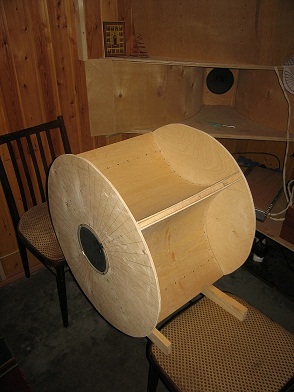

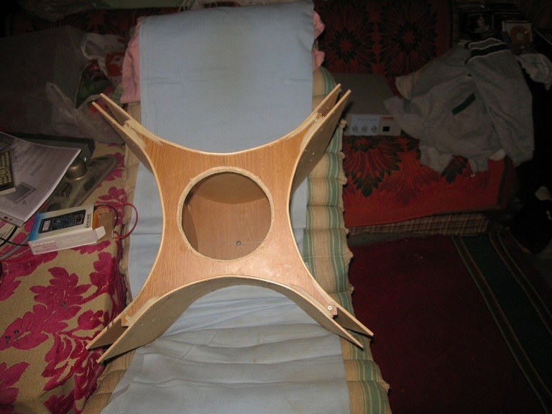

Кстати у меня есть еще энергетическая резонансная акустика ЗПС(Звезда пленительного счастья) с ШП 6" - озвучивает большую площадь на открытом воздухе при достаточно небольшой подводимой мощности и скромных габаритах. За счет именно энергии звучания корпуса, возбуждаемого динамиком, просто бомба. И с достаточно хорошим качеством звука. Там как бы 4 независимых небольших рупора с осями под 90 градусов( некое подобие ОРТЫ), это значительно повышает отдачу у такой конструкции акустики. Я говорю - просто бомба. при ШП 6".
    66.9 KB · Просмотры: 25
    138.9 KB · Просмотры: 24
    67.9 KB · Просмотры: 26
