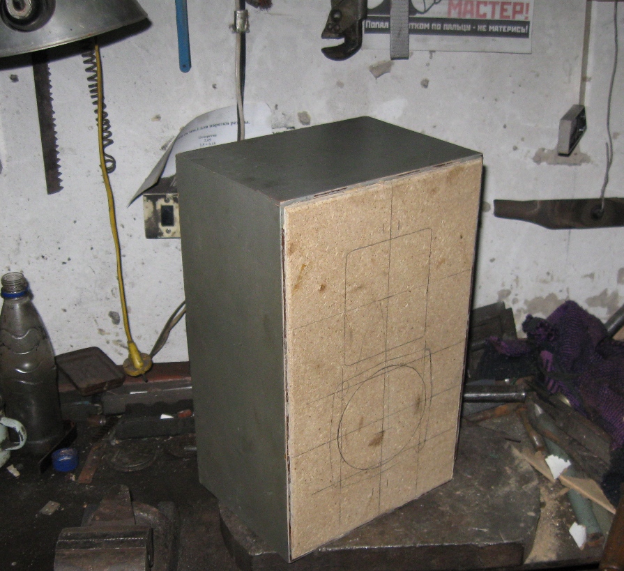

Всем добра!
Появилась очередная мысль склепать двухполоску на базе советских, или не очень, динамиков (начало 90-х тоже котируется).
Имеются в наличии две пары акустики S-30A и S-30B. Так же планирую приобрести Вегу 15АС-109.
Из динамиков есть (или будет) в наличии: две пары 10ГИ-1-4; новая пара в родных коробочках 6ГДВ-4; пара 10ГДВ-1 от акустики Эстония 35АС-021; пара 10ГДВ-2 от будущих 15АС-109; пара 30ГДШ-1-4; пара 25ГДН-3-4 от будущих 25АС-109. Динамики от S-30 не рассматриваю.
В планах выломать передние панели из двух пар S-30 и заказать новые, по-толще. Будет две пары акустики, предположительно с таким набором голов: 25ГДН-3-4 + 10ГИ-1 (или 6ГДВ-4) и 30ГДШ-1 + 10ГДВ-1. Почему сообразил именно такую комбинацию: в первом случае раздел можно сделать по-ниже, так-как ВЧ динамики позволяют; во втором случае я не уверен, что можно будет сделать раздел хотя бы 5 кГц из-за ВЧ динамика, думаю он так низко не умеет, по этому раздел можно выбрать около 6-7 кГц. Я бы с удовольствием состыковал 25ГДН-3-4 с 10ГДВ-1, но, боюсь, это не реально.
У кого какие мысли будут по этому поводу?
Динамики, пока что, не меряю. Но хочу начать. Буду очень признателен за ссылки на различные статьи, или просто объяснение, как начать измерять параметры динамиков, при помощи компьютера. Есть в наличии внешняя звуковая карта Creative X-FI 5.1 (без приставки PRO), микрофон надо будет купить, правда я без понятия какой именно лучше приобрести. :)Некоторые статьи по измерениям начал читать, например эту: http://ldsound.ru/akusticheskie-izmereniya-s-pomoshhyu-arta-software/
С наскока очень тяжело к пониманию, тёмный лес. Но всё ещё впереди.
P00712-182107(1).jpgP00701-205135.jpgP00701-205652(1).jpgP00701-232033.jpgP00701-234631(1).jpg

По поводу стыка 25ГДН3-4 с разными другими. Изодинамик подхватит легко и быстро, но у него направленность собачая. Частота стыка с мидом -4 кгц- уже просит сдвинуть пищалу как можно теснее к миду, иначе смещение слушателя по вертикали приводит к заметным изменениям звучания наверху, - яма образуется на ачх , если сильно выше или ниже акустической оси слушать . А динамики тесно рядом обеспечат ненаправленное излучение по обеим осям. Поэтому какая-нибудь крохотная автопищалка может выдать куда более приличный результат, чем здоровая дура 10ГИ или этот...как его там...10 ГДВ чего-то там.
По вашим динамикам:
1) 30ГДШ-1-4 - его лучше в двухполоску с 30ГД-2 или похожим басовиком с частотой раздела 300 гц. 30ГДШ имет резонанс 75 гц, бас не играет. А вот середина и верх у него неплохие.
2) 6ГДВ-4 с его высоким чутьём хорошо сшивается в высокочувствительной акустике 93-94 дб. Поэтому применять его с низким чутьём неразумно. То же самое про 10ГДВ-2, с его 92 дб.
3) 25ГДН-3-4+10ГИ - интересный вариант, но ГИшка требует серьёзной доработки, хотя потенциал у динамика отличный. По чутью он близок к 25ГДН, так что срастётся гармонично.
4) Пищалы от Эстонии хороши, но требуют высокого раздела - 6-7 кгц. Так что сюда их никак не пришить.
Реальный вариант - 25ГДН-3-4+10ГИ. Доведите до ума 10ГИ и полУчите хорошие мониторы.
Если все три ВЧ динамика в наличии, сравнить в лоб звучание через, скажем, 2 мкФ. На разницу в уровнях пока забить и просто послушать их соло. Чуйка говорит, только один понравится.
Я за 25 ГДН-3-4 + 10 ГИ-1-4.

10ГДВ-1 отличный ВЧ динамик, может даже лучший из советских, обидно, что его, по ходу дела, нельзя применить в двухполоску.
У меня здоровая акустика уже есть, это Эстония 35АС-021-2, городить ещё пару гробов не планирую, нужна малогабаритная акустика, то есть полочники. ;)
