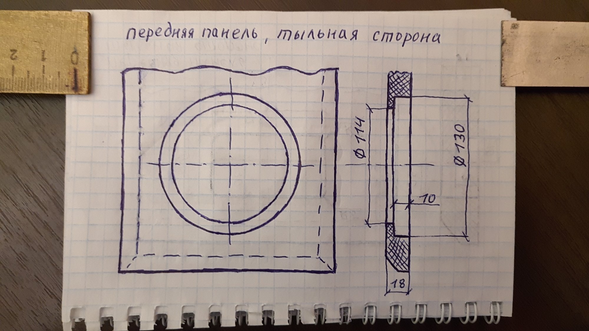

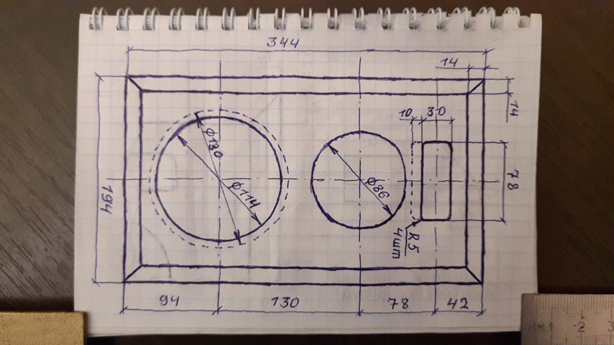

Понял, спасибо. Собираюсь использовать родные ФИ от Веги, просто подпилю фланцы красиво.

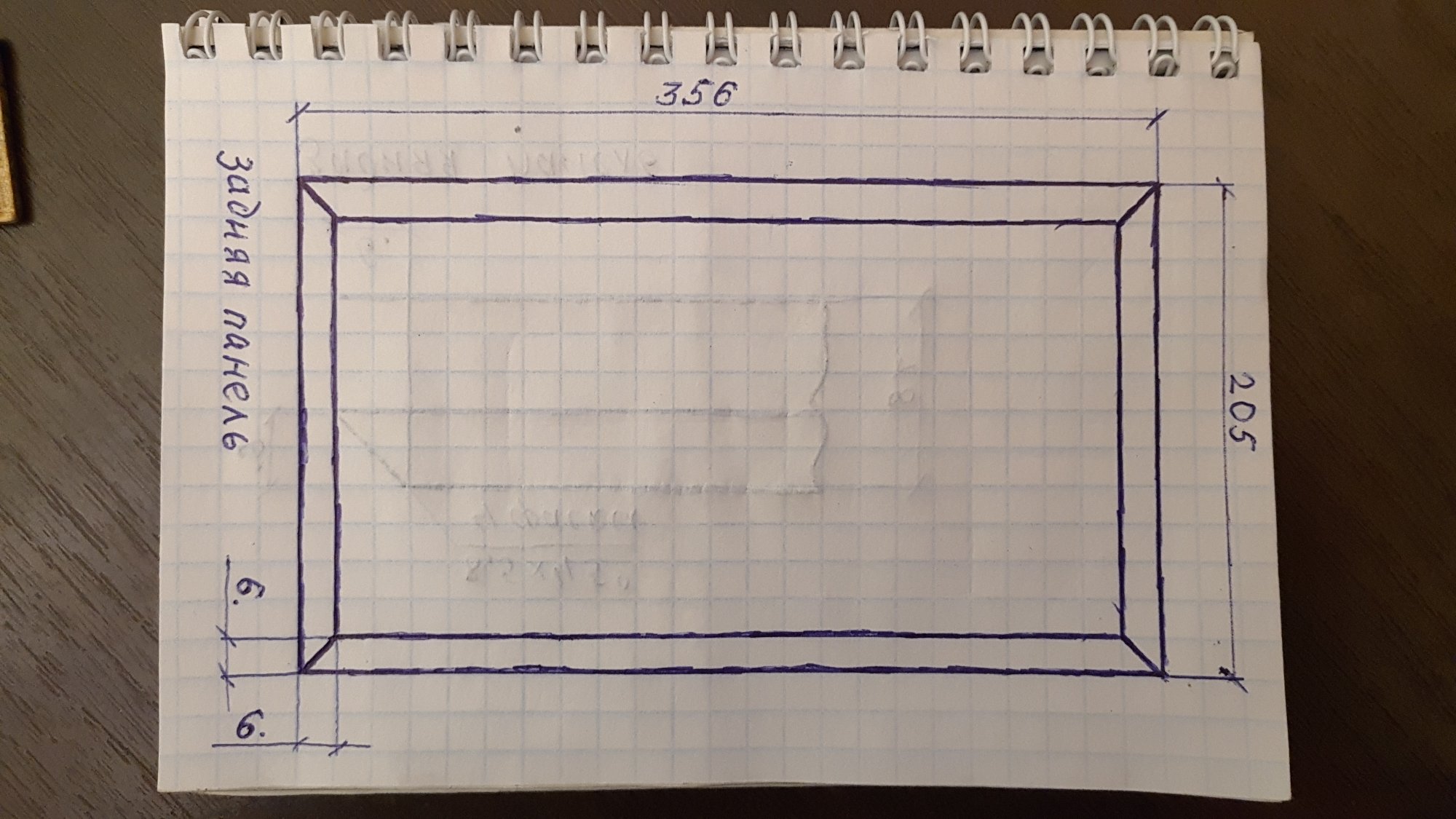

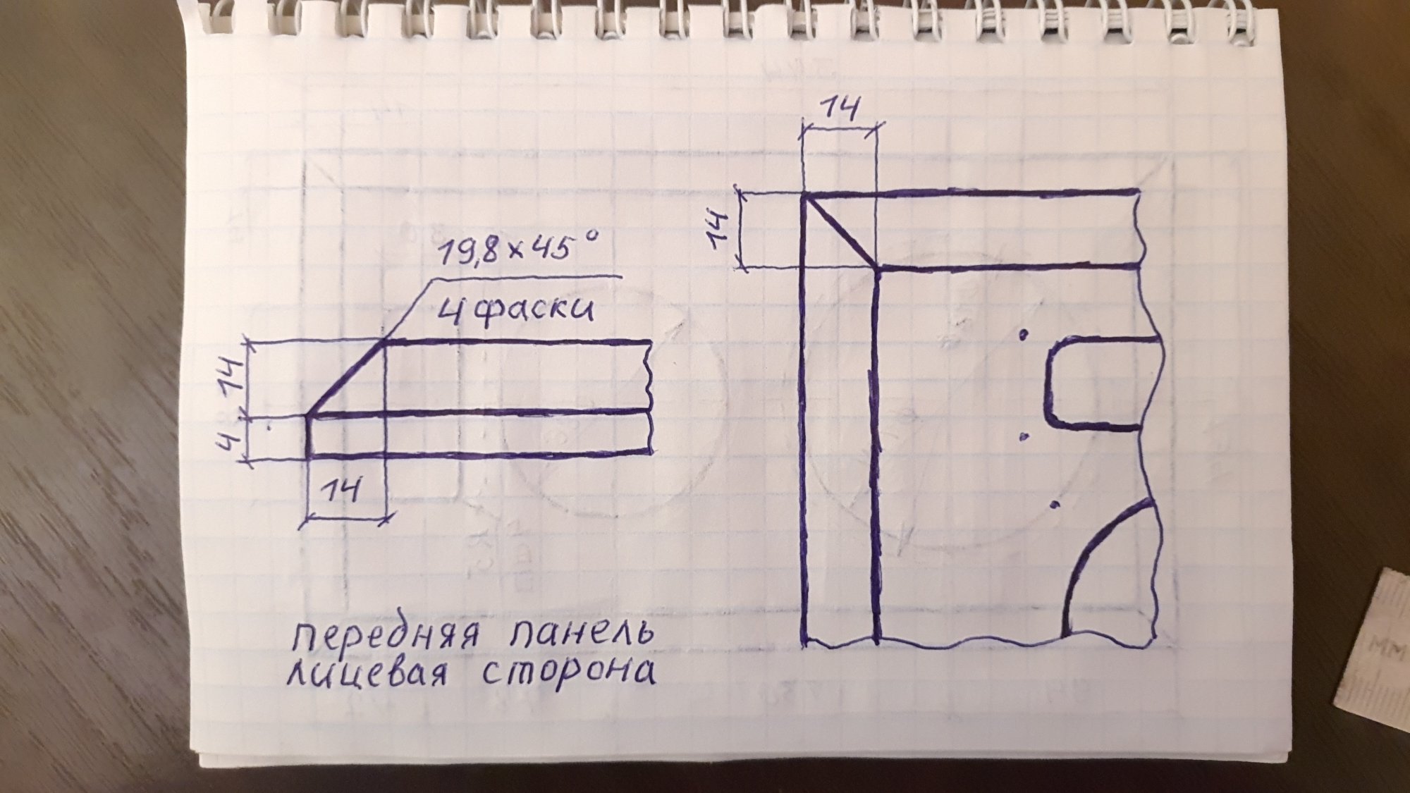

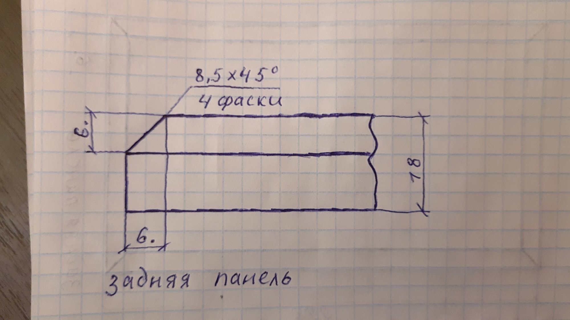

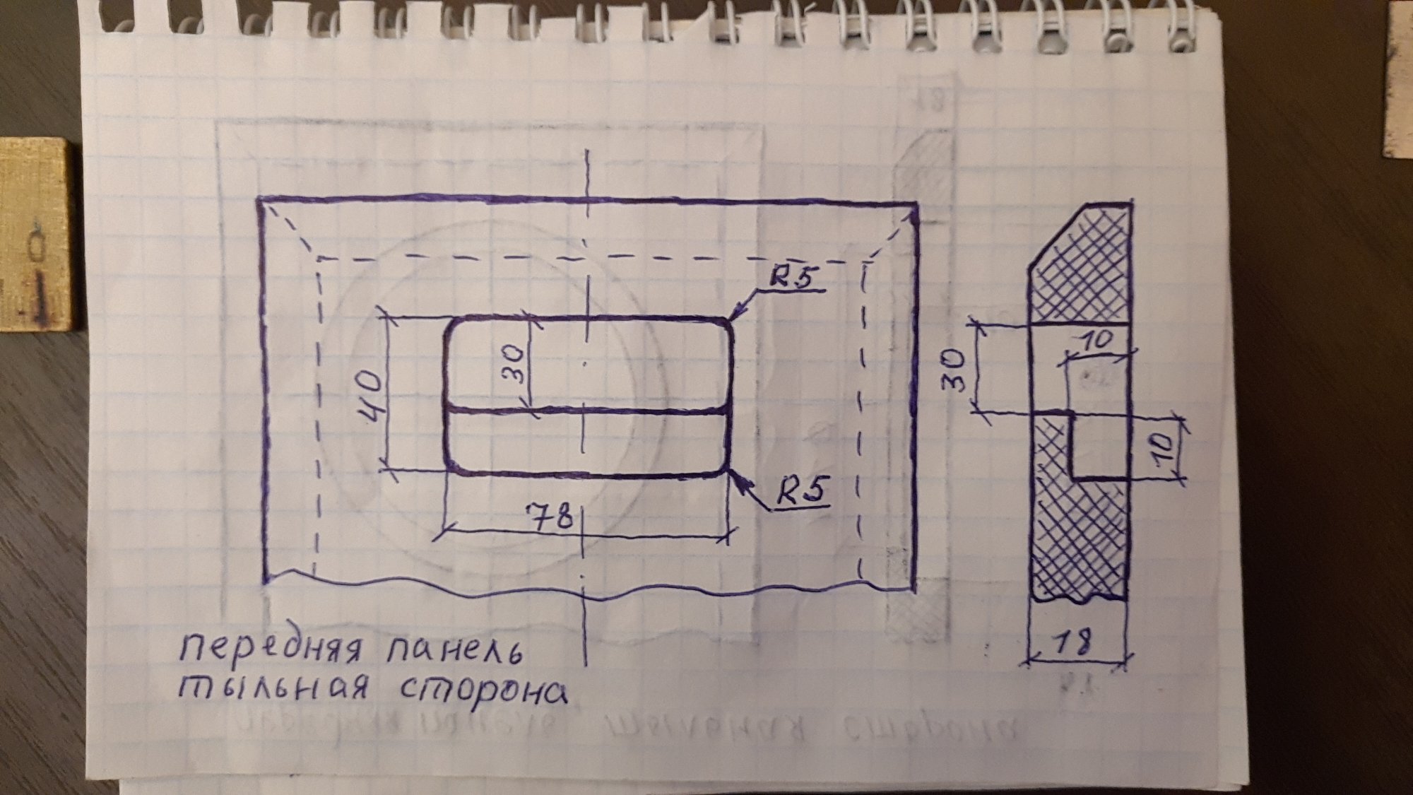

Нарисовал эскизики по-понятнее для изготовителя в разных видах. Как видно, толщина фанеры обоих стенок будет 18 мм, и так-как они будут выпирать, я решил сделать фаски под 45 градусов. Будет и красиво и для звука полезно.

Перемычку между вч и нч очень полезно подкрепить брусочком изнутри, если получится поставить распорку в заднюю стенку.
Перемычку... распорку в заднюю стенку
ЗЫ: с Ы30 воюю...
Что непонятного ? Брусок изнутри, на перемычку между отверстиями, дырками для динамиков , если так понятнее )) Очень увеличивает жесткость передней панели.
Вклеиваю между передней и задней панелью между динамиками. Так понятнее?:)
Нет , хотя такая распорка тоже не повредит. У вас панель, на ней два отверстия. Между отверстиями - перемычка, очень неширокая. Изнутри на эту перемычку клеите брусок, чем значительно увеличиваете жесткость фронтальной панели. А в этот брусок можете упереть брусок - распорку между передней и задней панелями.
Ширина ящика внутри 200 мм, ширина панельки с "дырками" 100 мм, толщина 20 мм. Между передней и задней панелями вклеенная внатяг между динами + шурупы-контрики. Корпус изнутри: StP, резинобитумная антишумка, катаный войлок S4мм. Так норм?;)
Да наверное достаточно. Тоже изнутри клеил рейку на перемычку и распорку в заднюю стенку. Я S30 оклеивал внутри войлоком (валенки), так же видел и в японских Akai, чуть меньше наших S90. Там толщина войлока была где то 15-20 мм. Но это ас 70-х были. Сейчас наверное так не делают.

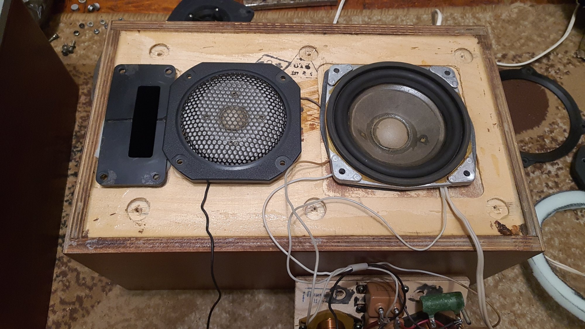

Динамику 15ГД-14 однозначно нужна другая пищалка. Так, чтобы раздел сделать никак не выше 3 кГц, лучше 2...2,5 кГц. Хорошо бы от 1 кГц, но подходящих пищалок нет. Потребуются другие фильтры, третьего порядка т. к. пищалка будет работать достаточно низко.
Любые попытки скрестить 15ГД-14 с пищалкой от 5 кГц будут неудачны - не звучит НЧ динамик до этой частоты. Работает, но не звучит.

... лучше пищалки, на октаву отдвинуться от резонанса выше и сделать раздел примерно на 3 кГц. Должно быть лучше, если пищалка более-менее. Далее: сделать, послушать, подстроить, сравнить. Фильтры скорее всего второго порядка.
