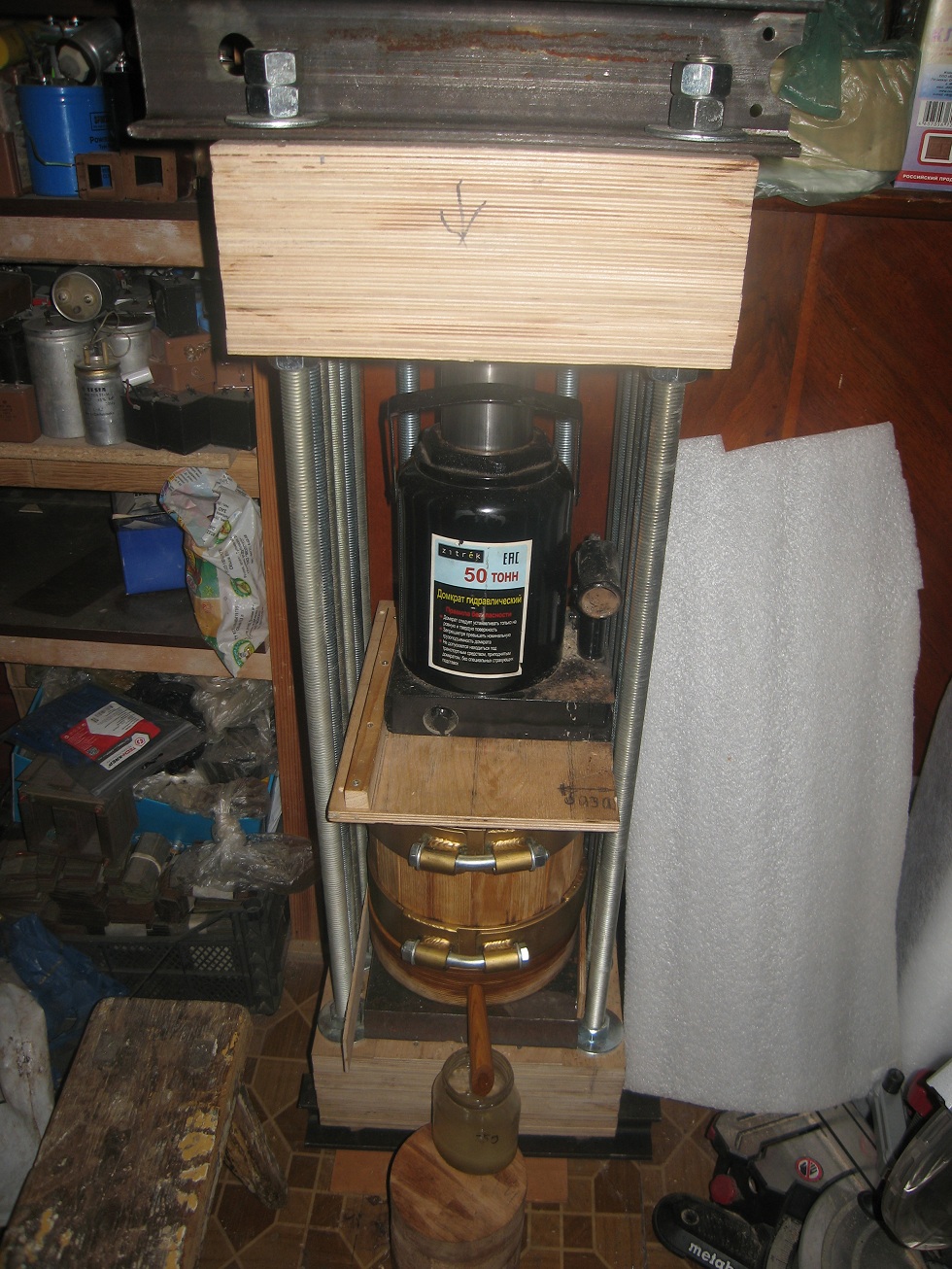

Цены на маслопрессы "кусаются", от 100 000 рублей и выше.Я себе такие траты не могу позволить. поэтому решил сделать его самостоятельно.Маслостанцию решил не покупать, а обойтись для начала простым домкратом, но с запасом - 50 тонным.Сам пресс делают из металла. из швеллеров.Вес его выходит от 100кг и выше.К тому же нужен очень хороший сварщик, иначе могут лопнуть сварные швы от большой нагрузки при некачественной сварке.А поэтому этот вариант сразу же отверг. Так как нагрузка там будет значительная, до 40-50 тонн, пришлось подумать и посчитать, прежде чем что то делать.Для тех, кто захочет повторить я и выкладываю тут мои эксперименты.Фото маслопресса
Как видите ни каких швеллеров, ни каких 100кг, все очень просто и повторяемо. Все материалы покупаются в магазинах, легко доставляются домой, где и собираются.И так - верхняя и нижняя площадки - из фанеры 300Х300мм и общей толщиной по 120мм каждая( склеивается из 6 кусков 20-ти миллиметровой фанеры).Площадки стягиваются метровыми резьбовыми шпильками.Я сначала применил 12 шпилек М16 и 4 - М20.По расчетам запас был двукратный, но в процессе работы выяснилась неприятная особенность.Наблюдалась пружинящая деформация, шпильки несколько растягивались на большой нагрузке.Конечно ничего страшного не происходило, после снятия нагрузки они возвращались в свой первоначальный размер, но мне это не понравилось. А поэтому только что закончил упрочнение конструкции.Теперь у меня 6 шпилек М16 и 10 - М20. При чем М20 класса прочности 8.Такого же класса прочности и гайки.
Правда совсем без швеллеров все же не обошлось. В процессе работы выяснилось. что при высоких нагрузках 120мм фанеры изгибается в передней части. где нет шпилек. Никогда бы не подумал, но факт был на лицо.А поэтому в передней части площадок сверху и снизу пришлось установить по куску швеллера №8, который изгиб фанеры прекратил.Внизу под бочонком пришлось установить лист металла, чтобы не выдавилось его дно.Можно от 10мм.Вверху под шток домкрата так же надо подкладывать металлический "блин" диаметром 150-200мм и толщиной от 10мм, чтобы шток не продавил фанерную площадку.В ней так же делаем отверстие по центру, через которое проходит металлический прут, нужный для осаждения вниз, в ноль выдвинувшегося штока цилиндра.Ну вот пожалуй и все сложности. Которые не идут ни в какое сравнение с изготовлением пресса из швеллеров.Стоимость материалов порядка 10 000 рублей, ну и свой труд, конечно. Можете смело повторять эту конструкцию, кому надо, работает надежно и безотказно.
Да. гаек я устанавливал по 2 штуки с каждой стороны шпильки. Сейчас пресс на испытании, позже отпишусь будет ли их пружинная деформация.По идее не должно бы.

Упругие деформации, правильно называются в сопромате.
Пластические - когда деформация остаётся после снятия нагрузки.
Да, конечно упругие, просто слово "упругие" вылетело из головы.

По результатам испытания могу отметить, что все же небольшая упругая деформация шпилек осталась, но не сравнить с тем, что было.В принципе это нормальное явления. учитывая нагрузку в несколько десятков тонн, почти как вес нашего танка Т-72. Деформация небольшая и проходит после снятия нагрузки и безопасна. В принципе так же ведут себя и швеллера.Если уж особо хочется исключить упругую деформацию. то можно установить все 16 шпилек размером М20 класса прочности 8 или 10 с такими же гайками.

И еще. Если планируете давить масло для себя и в небольших количествах. то лучше всего брать бочонок на 2,0-2,5 литра. Чем меньше литраж при одной и той же толщине стенки и высоте. тем больше удельное давление внутри бочонка и тем меньше усилие, которое надо приложить снаружи, домкратом.
Это невозможно. Можно только уменьшить, применяя бОльшие размеры нагруженных элементов или другие материалы.
Когда нет пластичной деформации, нет смысла фанатично бороться с упругой. Конечно когда это не портит саму конструкцию при работе.
Согласен, фанатично не стоит. что я и сделал.

Да, еще. Размер площадки надо выбирать исходя из наружного диаметра вашего бочонка вместе с металлическим обручем, чтобы он влез между шпильками.Сильно увеличивать размер площадки не стоит, так как при этом будут расти изгибные усилия на нее от давления пресса.Например у меня наружный размер бочонка с обручами 210мм.Шпильки М20, отверстия под них отступясь от края площадки на 30мм, итого размер площадки 300Х300мм. У вас может быть несколько другой.Ну и для моего размера лучше уменьшить количество шпилек до 13шт( вместо 16), но все М20 класса прочности 8 или 10. Класс прочности 4 лучше не брать, класс прочности 6 можно попробовать. Класс прочности помечается краской с торца шпильки - у 4 - краски нет, у 6 - коричневая. у 8- желтая. 10- это уже нержавейка, дорого. Гайки желательно такого же класса прочности или выше. Помечаются выштамповкой на торце. Еще важно - обратите внимание на профиль резьбы, он должен быть полноценный, 60 градусов. А то некоторые недобросовестные изготовители занижают его до 45, а иногда и до 30 градусов. Соответственно такую резьбу просто срывает при нагружении. Почему я бы уменьшил количество шпилек? Дело в том, что под гайки надо прокладывать шайбы. а при слишком близком расположении шпилек друг к другу приходится сильно шайбы обрезать, так как они налезают друг на друга.
Но если вы планируете отжимать масло только из орехов и подсолнечника, то можно использовать домкрат на 20-30 тонн, соответственно размер шпилек, их количество и класс прочности могут быть другими, в сторону уменьшения. Но это уже на ваше усмотрение, хотя прочностной расчет в таком случае лучше бы сделать.
Ну и последнее. Если у вас металлические регулируемые обручи на бочонке, то периодически надо следить за затяжкой их гаек, подтягивая их. Так как при нагружении может быть растяжение с пластической деформацией резьбы и(или) материала болтов и гаек. Или материала бочонка.
