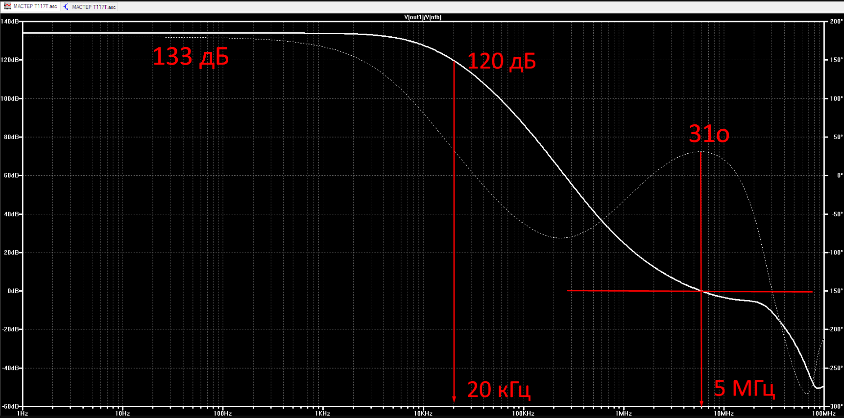

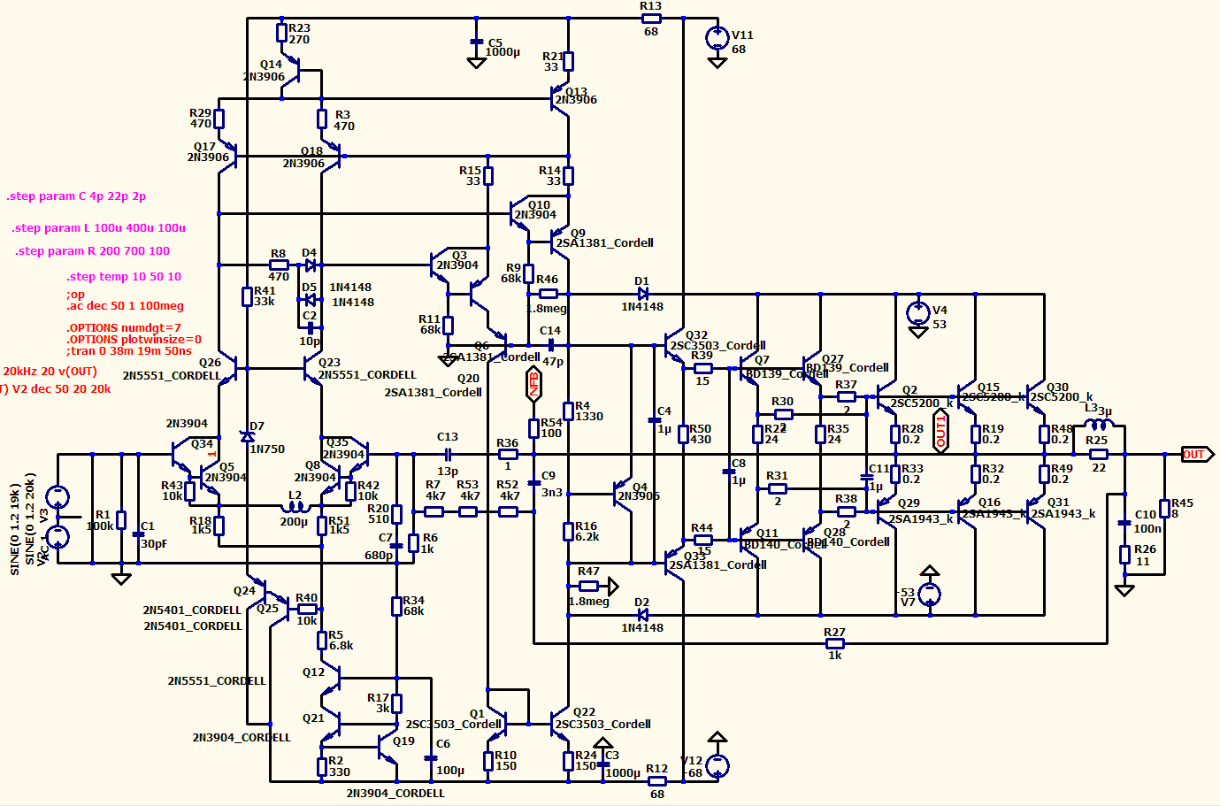

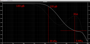

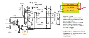

Петлевое усиление и запас по фазе.
Как это сделано?

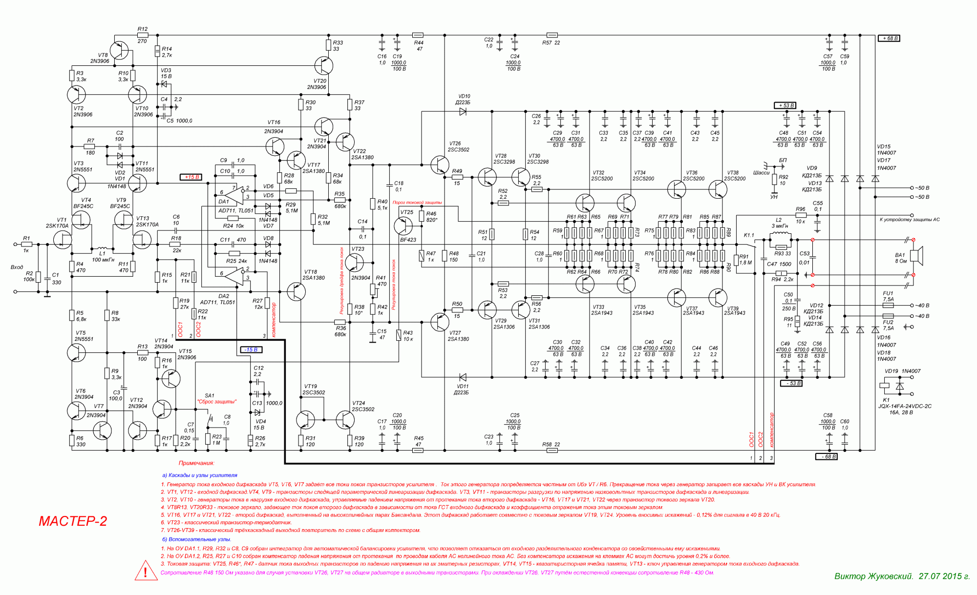

Принципиальная схема.

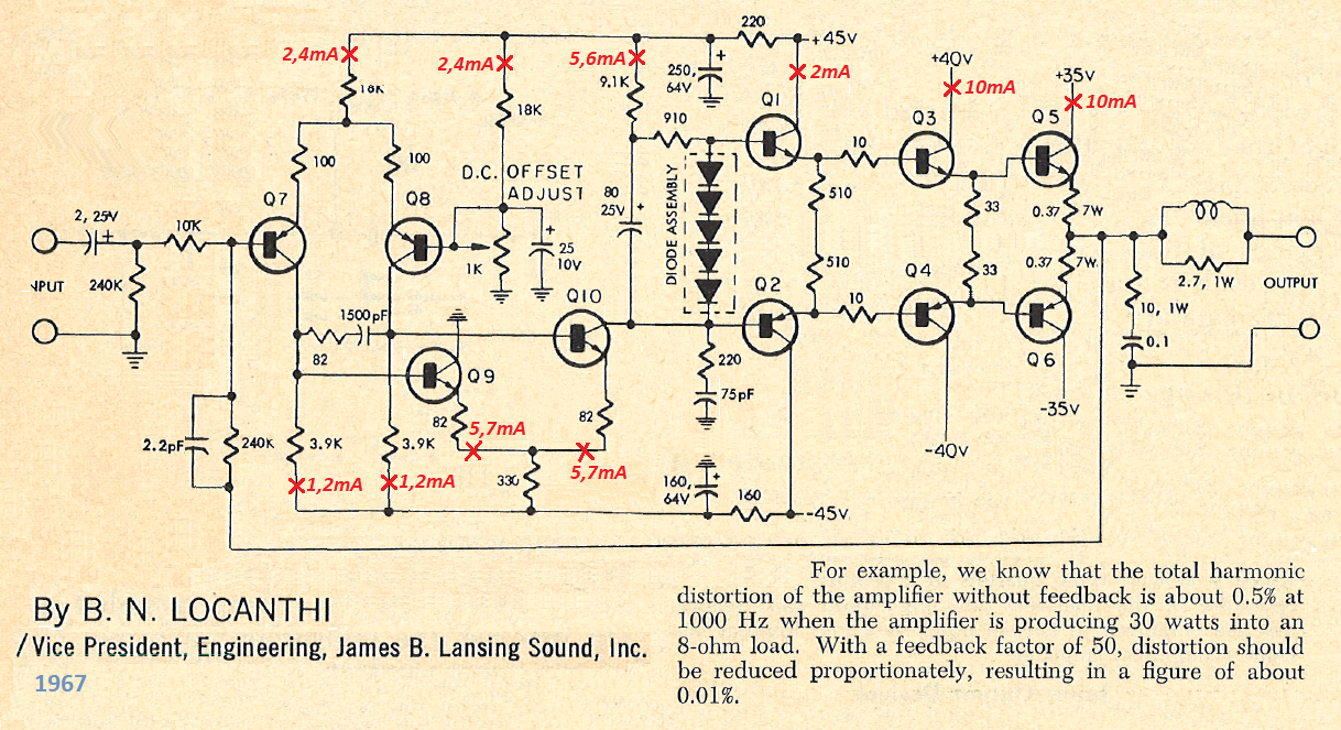

Можно сказать, что это - усилитель Локанти. Но есть пара нюансов.
Режимы всех каскадов задаёт генератор тока 2 мА. Он же и выключает усилитель в аварийном режиме, с замыканием транзисторного ключа в позиции, показанной стрелкой.
Входной каскад.
Умеет делать массу невидимых подлянок.

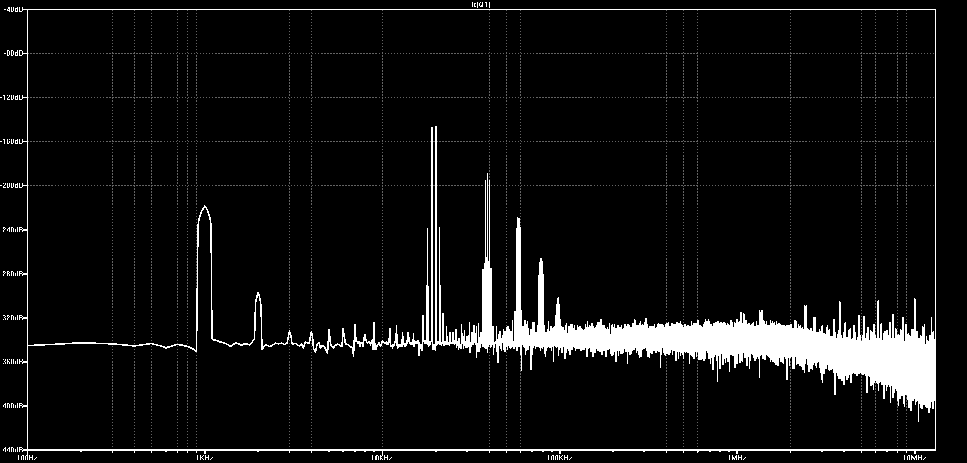

1. Обычный входной диф создаёт неконтролируемые и не замечаемые никем искажения, возникающие, как просто падение напряжения от протекания искажённого тока базы по резисторам во входе и сопротивлению источника сигнала.

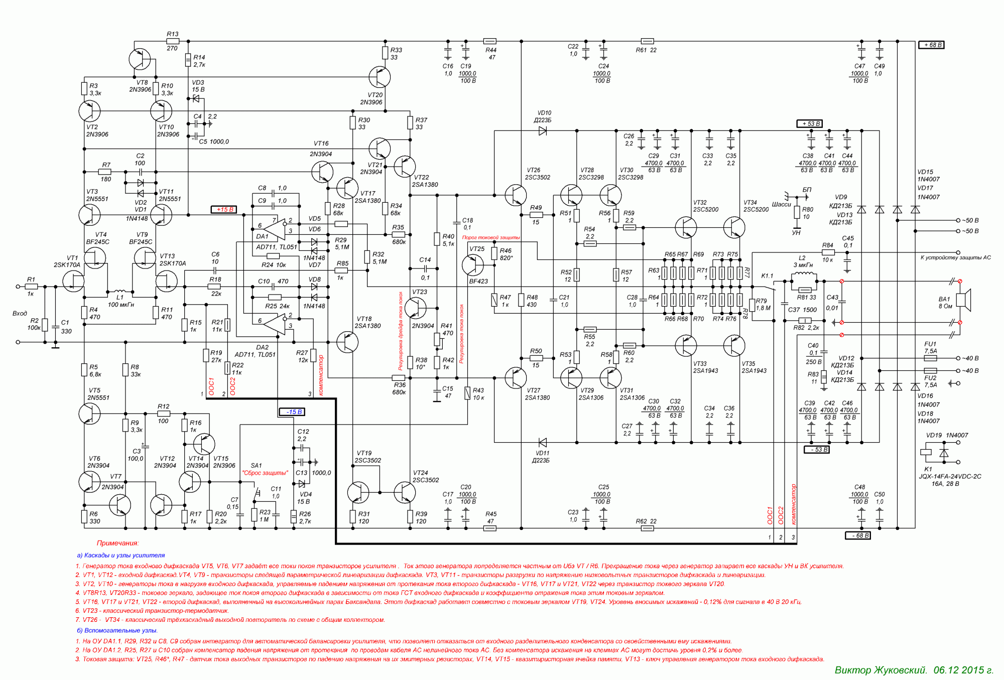

Например, вот усилитель, популярный года 53 тому назад:

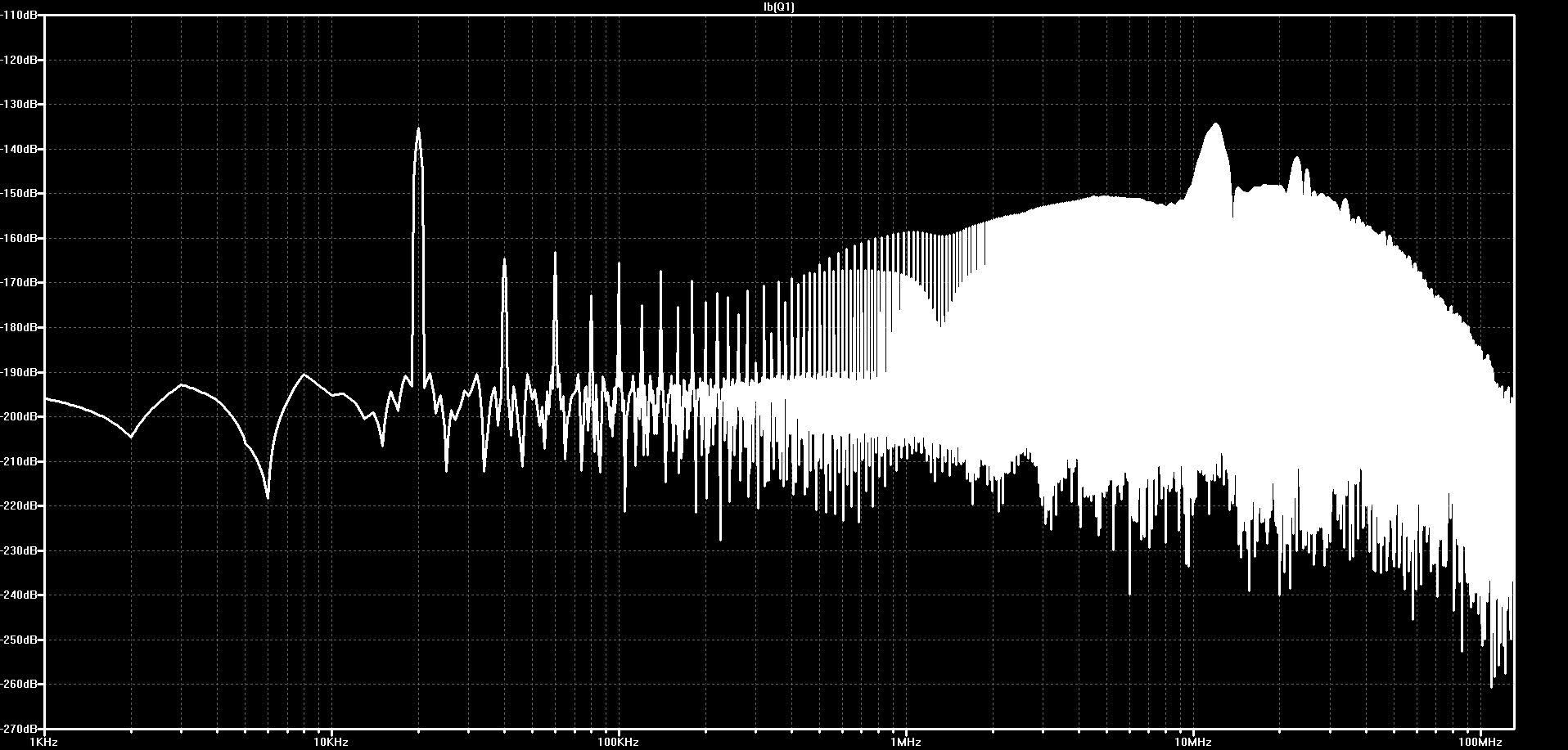

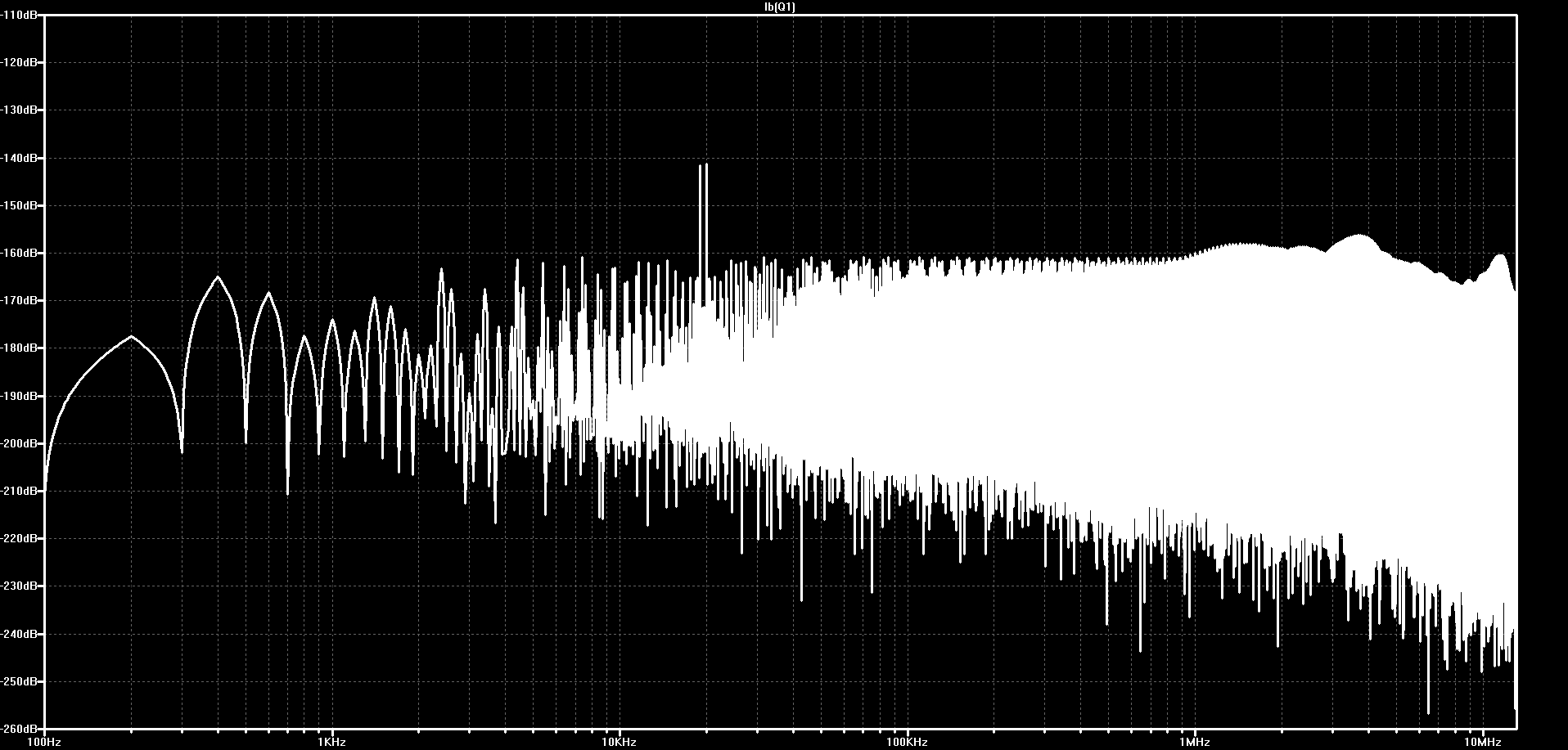

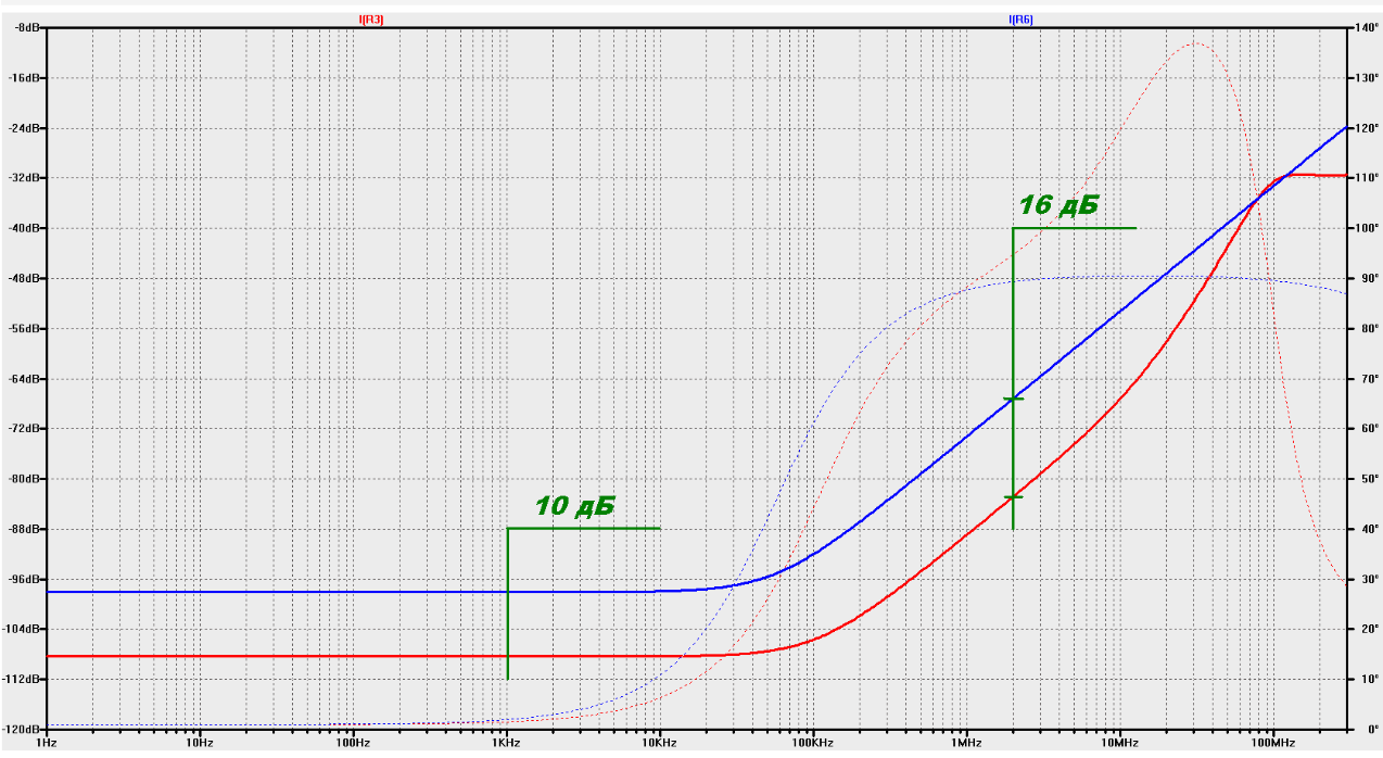

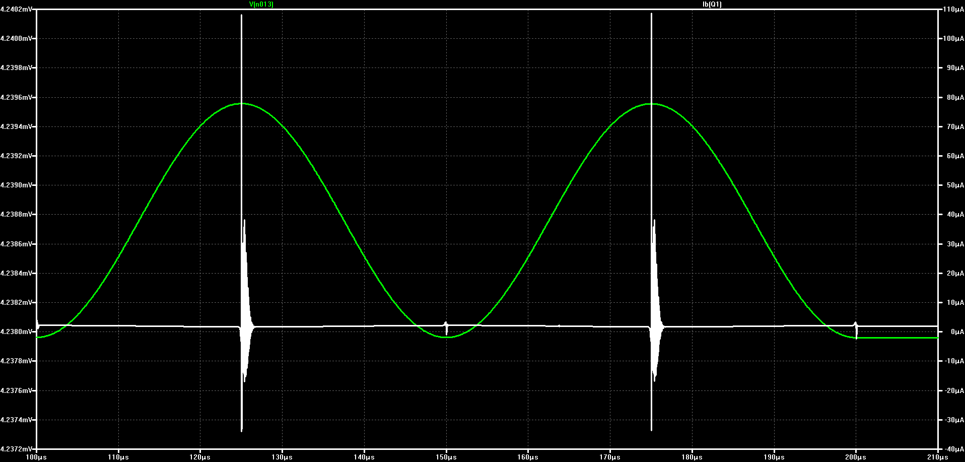

Вот так реагирует ток базы его входного транзистора, белым, на искажения остальных каскадов - шестидесятикратным броском величины, со 1,7 мкА до 110 мкА. Об этом и речь: уже во входном токе первого каскада содержатся искажения последующих:
Первая картинка - гармоники, вторая - как интермоды звукового диапазона плещутся морем практически у горла: -20 дБ.

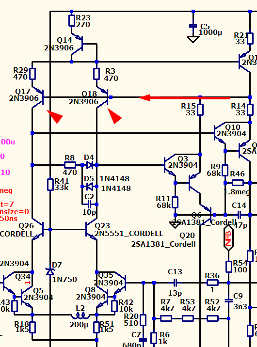

Для уменьшения во входных цепях таких искажённых токов перед транзисторами дифа установлены повторители - и скажённые токи уменьшаются в h21э раз. Их эмиттерные резисторы оптимизированы по максимуму линейности.

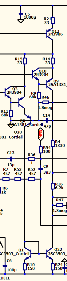

2. Также входной диф подвержен синфазным искажениям, возникающим от изменения за период сигнала токов через транзисторы и напряжения на транзисторах входного дифа.
Например, в том же усилителе в эмиттерах входного дифа видим резистор. Можно сказать, входное напряжение приложено к нему, а изменения его тока - почти 0,2 мА.
В МАСТЕРЕ при амплитуде входного напряжения 2,4 В наивысших частот звукового диапазона переменная составляющая тока ГСТ - 8,7 мкА, отсюда импеданс генератора тока и схемы слежения на этих частотах - 270 кОм.

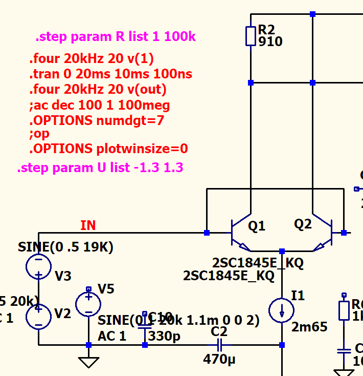

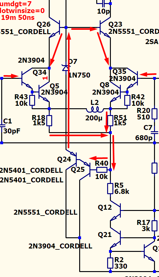

3. Во входном каскаде осталась разобрать предпоследнюю причину искажений: изменение тока коллекторов дифа от изменений напряжения на них. Казалось бы, напряжение на коллекторах дифа никто не меняет и оно равно питающему. Но вот напряжение баз и эмиттеров летает в такт сигналу и вычитается из напряжения питания усилителя.
Транзисторы дифа идентичны, от схемы отключены, в эмиттерах дифа - абсолютный генератор тока, а вот в коллекторах видим искажённый ток.
Что делать? Следить.
1754311345256-png.145969
Входные сигнальные напряжения дифа, следуя по стрелкам в эмиттеры дифа, в составной транзистор слежения, на базы ОБ каскодов дифа, а, затем, на их эмиттеры = коллекторы дифа, сохраняют их Укэ неизменным в течение всего периода сигнала - и устраняют искажения от изменений Укэ.
4. И последнее про линейность дифкаскада: изменение токов его транзисторов тоже приводит к искажениям.
Во избежание искажений диф нагружен на синфазные генераторы тока, берущие смещение от эмиттеров второго дифкаскада, где напряжение переменной составляющей не содержит. Поэтому девиация тока дифа - 0,4 мкА из 1000 мкА. Каскад в глубоком классе А.

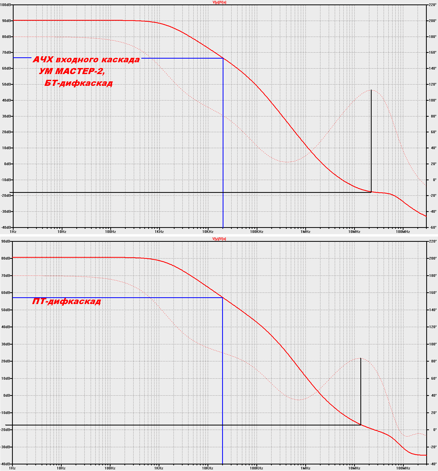

Диф этого усилителя уже сам по себе вносит усиления, как ОУ. Данные относятся к предыдущей разработке, плюс 10 дБ в этом усилителе - непринципиально.

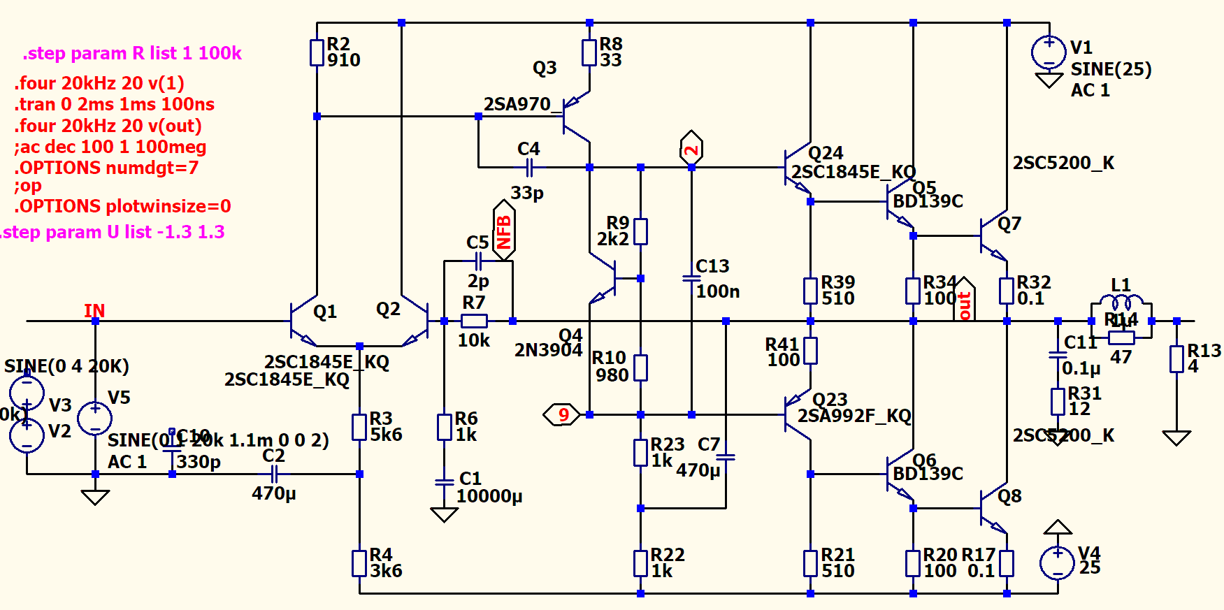

Что и зачем изменено в дифе по сравнению со старыми МАСТЕРАМИ.
Кроме искажений, диф определяет аддитивы, такие же, как у ОУ, в которых тоже то же диф: напряжение смещений и ток смещения. А это очень важно.
Напряжение смещения усиливается в КуООС раз.
Ток смещения падает напряжением на входных резисторах и усиливается в КуООС раз.
А если напряжения этих адитивов ещё и сложатся?
Придётся как-то балансировать диф изменением соотношения токов транзисторов, а линеен он только при соотношении токов 1:1.
Полевики всем хороши, но относительно дороги, а в диф нужно покупать слишком много транзисторов для подбора - и куда девать остальные? - или брать подобранные пары - тоже по цене, как чугунное крыло от Боинга.
Полевики возможны, но отпадают.
Биполяры хороши низким напряжением смещения - малой разницей напряжений Убэ эмиттерных переходов, даже без подбора, и дёшевы. НО вот входной ток довольно велик. Но, так, как нам выгодно
резистор в +входе на общий выбрать кОм 100,
а резистор в -входе - 1 кОм, даже менее, учитывая параллельно включенные резисторы ООС,
уже входной ток в 1 мкА создаёт напряжение смещения
Усм = 1 мкА * 100кОм = 100 мВ
на +входе.
Но такое же самое напряжение усилитель поддерживает и на -входе, но там оно приложено к резистору 1 кОм и по резисторам ООС - примерно 15 кОм - течёт ток ...100 мкА, отчего к выходу входные 100 мВ увеличиваются до 1,5 В.
Отсюда вывод: без интегратора усилитель работать будет плохо.
Применение входных повторителей уменьшает ток до 0,25 мкА со средненькими 3904 с бетой 200 - на выходе 450 мВ, и до 0,15 мкА с высокобетистыми ВС547С - на выходе 250 мВ, что уже легче для интегратора.
В общем: лучшим выбором и по аддитивам тоже пока считаю показанную схему дифа с повторителями на входе, собранными на транзисторах с максимально доступным усилением по току.

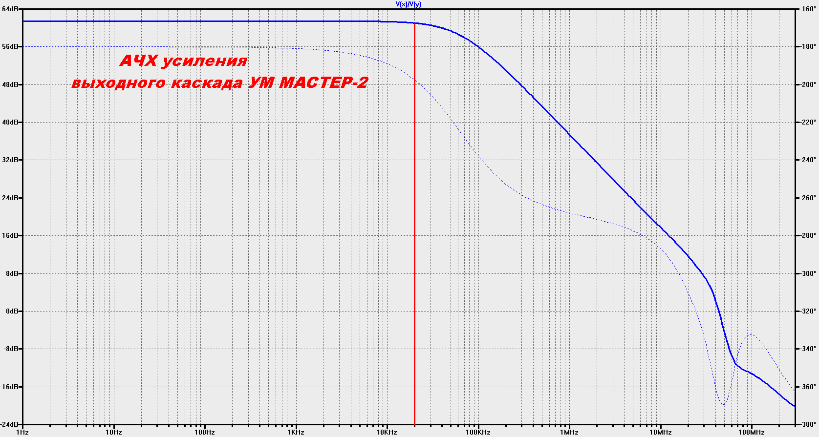

Второй каскад УМ

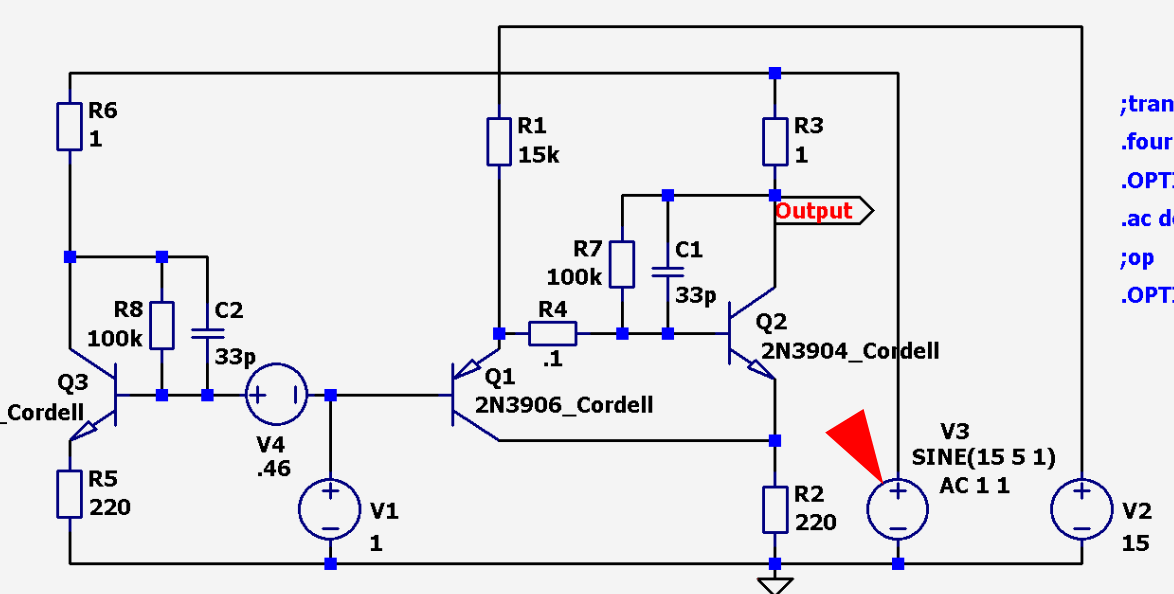

Представляет собой очень линейное сочетание дифкаскада и токового зеркала. Но, какой бы ни была линейной схемотехника, эффект модуляции ширины базы её может ухудшить изменением крутизны преобразование транзистором напряжения в ток: большой при больших напряжениях Укэ, малой - при малых. Слежение тут не сработает, в бой с искажениями идёт двойка Баксандала. Что она даёт:

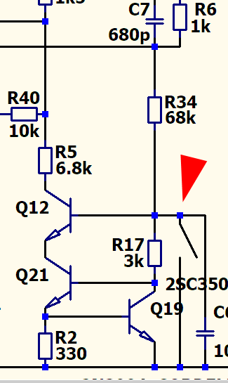

Каскад с общим эмиттером слева, баксандал - справа. Указанный генератор меняет им Укэ, а резистор с конденсатором имитируют паразитные параметры транзисторов. Через который транзистор ток меньше, тот и лучше:
....а для нас - линейнее: Кг тока коллектора Т3 - 1,8%, а для Т2 - 0,5%. Выигрыш составляет практически те же самые 10 дБ, что и в переменной составляющей тока коллектора Т2 для рисунка выше.
Как это работает?
Переменная составляющая токов Скб, rc и R7С1 (в последней модели) создаёт на базе Т2 падение переменного напряжения. Это напряжение прикладывается и к эмиттеру Т1. Т1 включен для напряжения на базе Т2 по схеме с ОБ. Переменный ток эмиттера Т1, который вычислен как ток R4, и ток коллектора Т2 (через R3) равны до частоты 150 МГц, где меж ними проявляется разница в 3 дБ. До этой частоты ток коллектора Т1, вычитаясь из тока эмиттера Т2, компенсирует линейную и нелинейную переменные паразитные составляющие тока коллектора Т2, отличающиеся по форме от заданного на базе Т1 напряжения.
В общем, эмиттер первого транзистора баксандала получает ток всех паразитов и транслирует их в эмиттер второго транзистора, где они заранее вычитаются из тока его эмиттера.

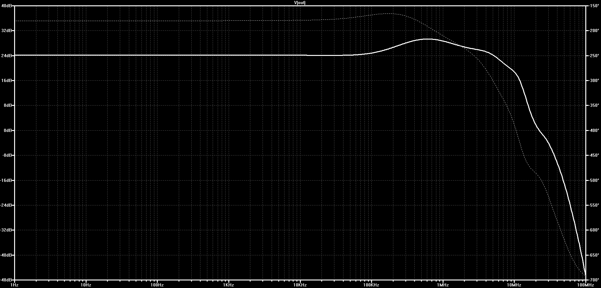

Такой диф из баксандалов вносит 0,6% искажений на частоте 20 кГц и размахе выходного напряжения до 100 вольт.

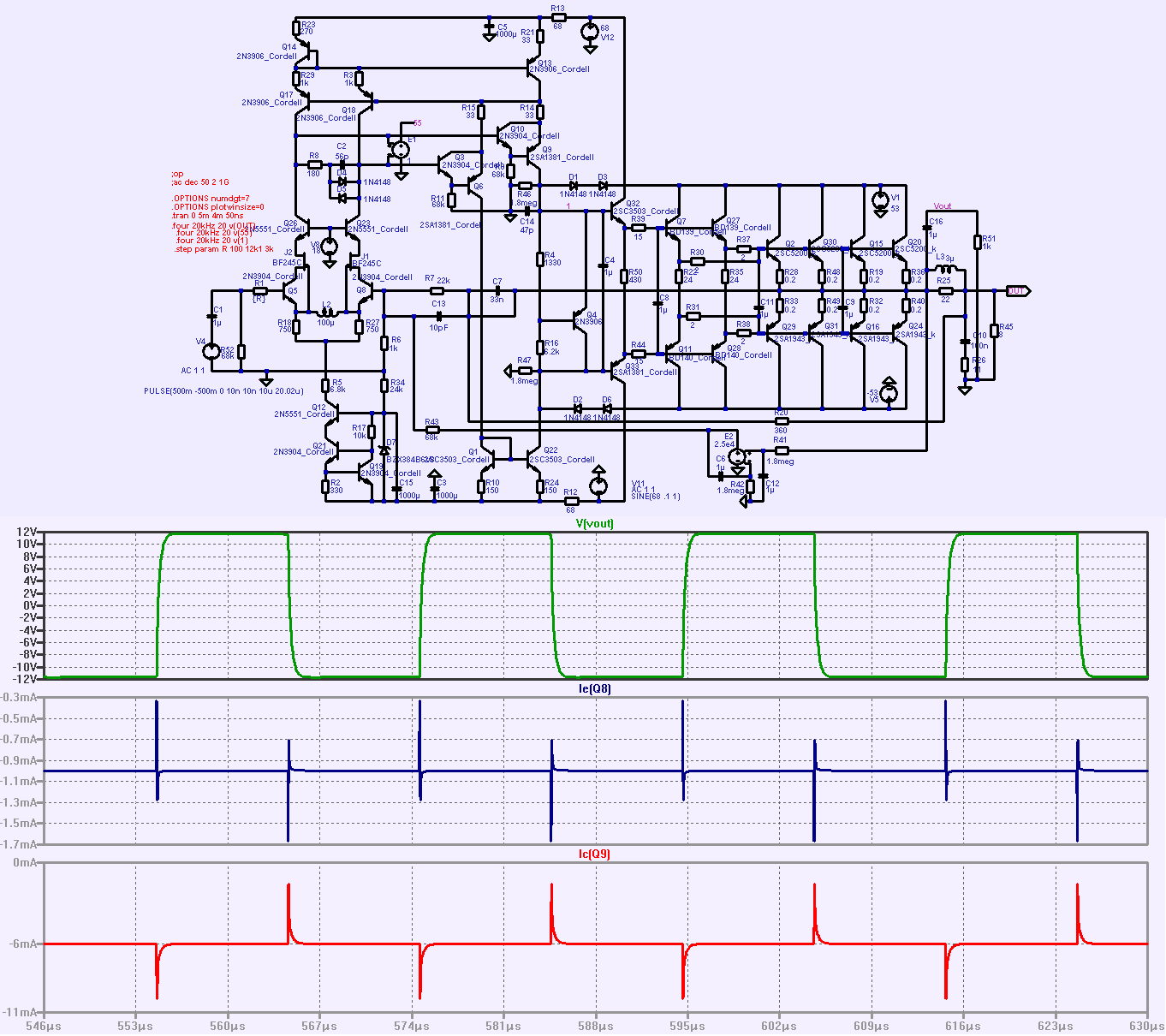

Коррекция МАСТЕРА, в принципе, несложная и работает прямо из симулятора:

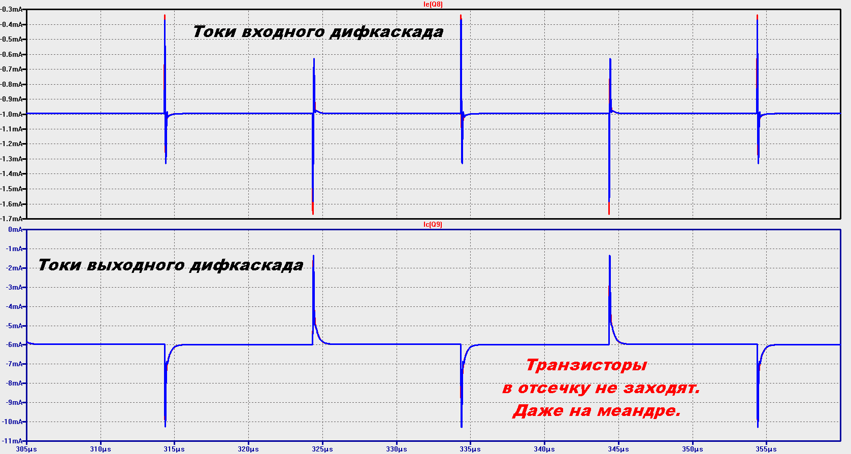

И заточена она под сохранение линейности во всём диапазоне возможных форм и частот сигналов.
Ну, например, выдумайте мне самый страшный сигнал?
Конечно, это меандр.
МАСТЕРА уже много лет усиливают меандр без захода токов каскадов в отсечку.

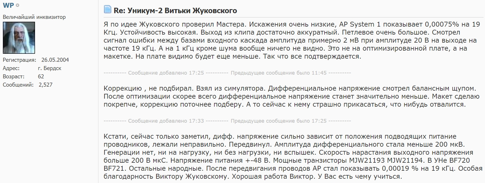

Вы можете рассчитывать на линейность МАСТЕРА в условиях не только предельного количества всяких инструментов и создаваемых ими частотных составляющих звукового диапазона, но и под действием неких адских ультразвуковых помех, создающих на выходе до 12 В напряжения. Каскады сохранят линейность. Может, вы и не заметите ничего.

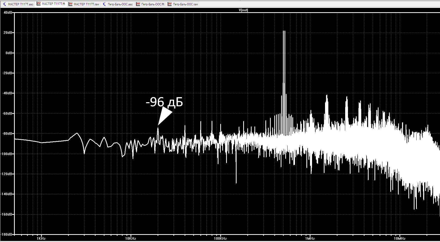

В тесте 500+520 кГц с замкнутой выходной катушкой и отключенным цобелем
...имеем такие характеристики:
Разностная интермода 20 кГц, приходящаяся на край звукового диапазона, где меньше всего петлевого усиления находится на уровне -96 дБ. Это значит, её не будет слышно даже при воспроизведении компакт-диска с аналогичным уровнем шумов дискретизации.
Небольшой хинт для Петрова: до охвата ООС на частоте 500 кГц сдвиг фазы составляет 100 градусов, а вот после охвата - 2,5 градуса:

Предыдущие версии МАСТЕРА

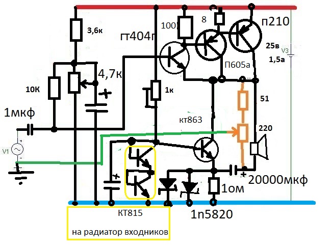

Вот вам несварочник. Два выходника - самое то. И братьев в ПНД звуком угостите, чего там, одно общее дело делаете.
Посмотреть вложение 145972Посмотреть вложение 145973

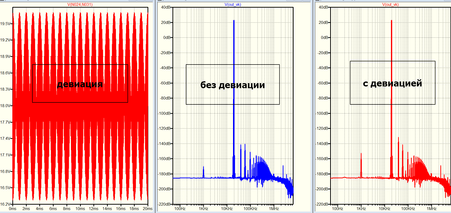

Все це добре, гарна схема, насправді. Але, є пара нюансів:
1) якщо таки замкнути загальний зворотній зв'язок, якою буде девіація напруги на колекторах першого дифкаскаду? Отож бо. Тому, добра половина тих чортів, що ти їх змалював формально вірно для окремо взятого першого каскаду, не така вже й страшна, якщо бідолаха працює в складі підсилювача зі загальним негативним зворотнім зв'язком.

Щодо окремо взятого другого каскаду, також майже згоден з твоїми викладками, але тут також присутня пара нюансів.
1) дзеркало має бути з одного боку максимально симетричним, з іншого максимально високоомним на своєму виході. Тому більш прийнятним був би варіант дзеркала з додатковою симетрією та каскодованого, наприклад за Вільсоном.
2) враховуючи амплітуду сигналу на виході, дідусь Ерлі працює на повний зріст. Тому каскод за Хоуксфордом над другим дифкаскадом був би доречним. Пара Баксандала само собою.
3)Також я не розумію твоєї любові до транзисторів типу pnp на цьому місці. Транзистори типу npn мають показати кращий результат і за рівнем вихідного опору, і за нелінійнйстю окремо взятого другого каскаду. Це автоматично призводить до необхідності використати в першому дифкаскаді транзистори типу pnp, що також матиме кілька вигод з огляду на менший власний опір тіла бази, зокрема. Локанті в прототипі вчинив саме так, він про дещо знав.
С девиацией, которой почти нет - получи +20 дБ интермодов.
И это ещё без регулятора громкости.
