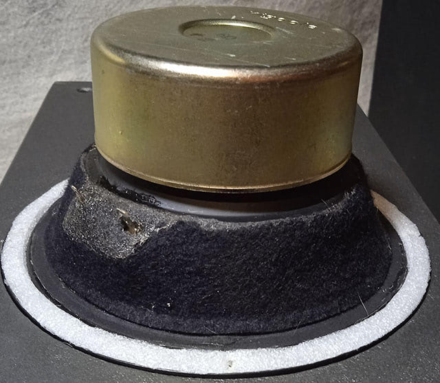

Когда разбирал (году в 92-м) 25АС-033, то НЧ и СЧ динамики были посажены на кольца из силиконовой резины (молочного цвета). Но там фланцы динамиков были литые, не штамповка. Говорят, что те кольца до сих пор не рассыпались и не задубели. Я применял потом в других АС самоклеющийся уплотнитель типа E. Для фланцев без ушей самое оно.

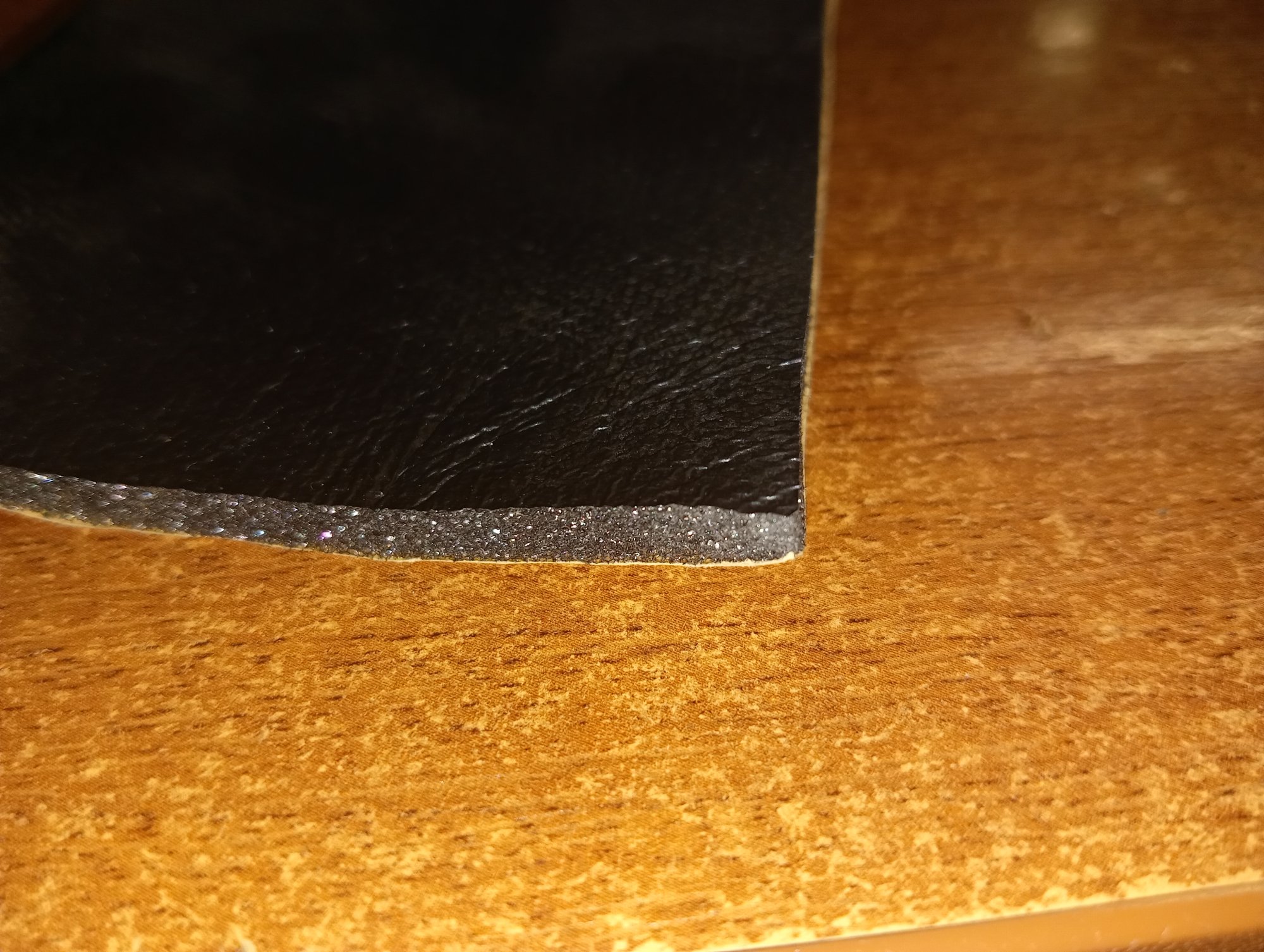

Битумный поролон в запчастях. Отдел шумоизоляции.
Называется Битопласт.

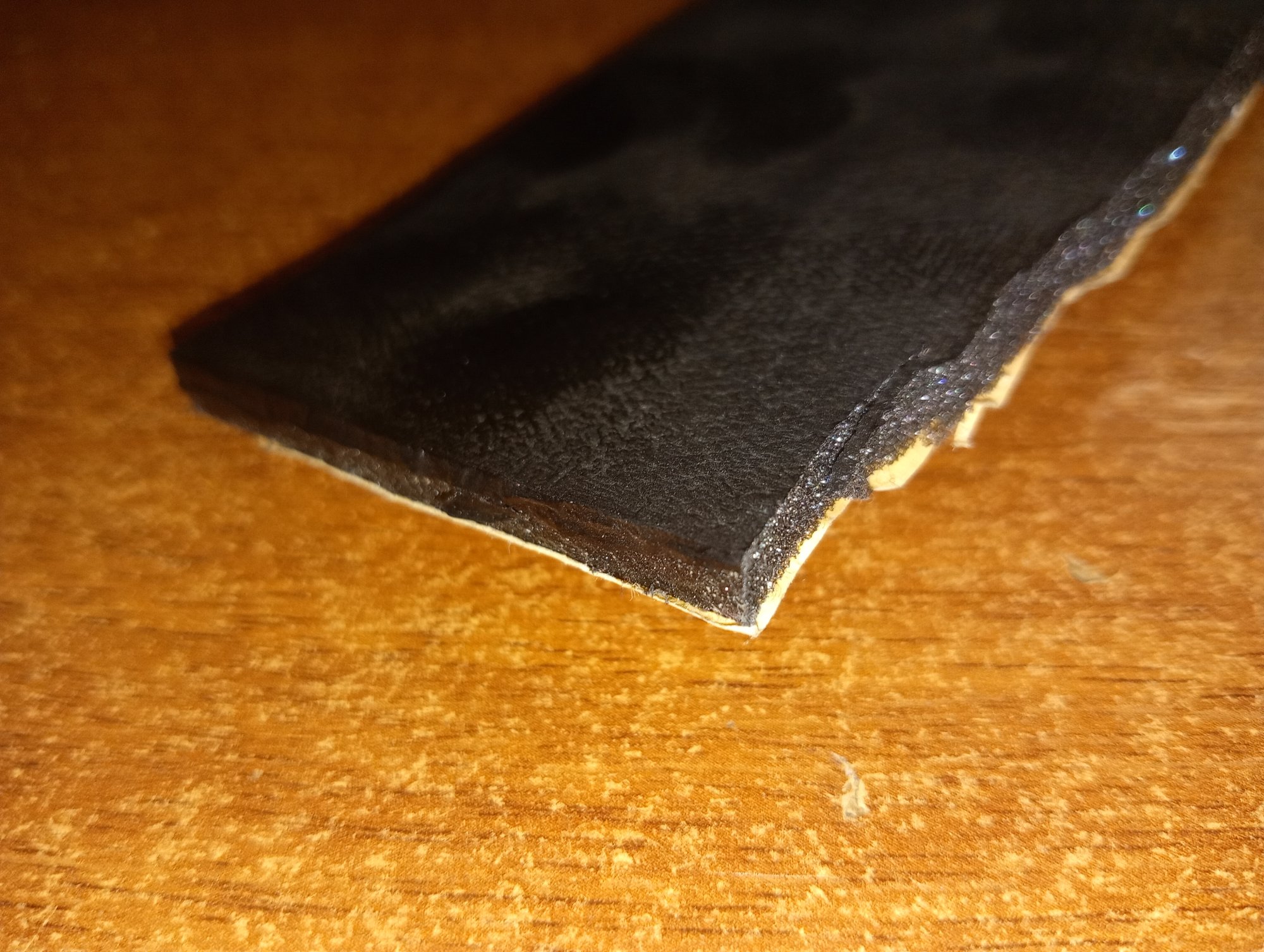

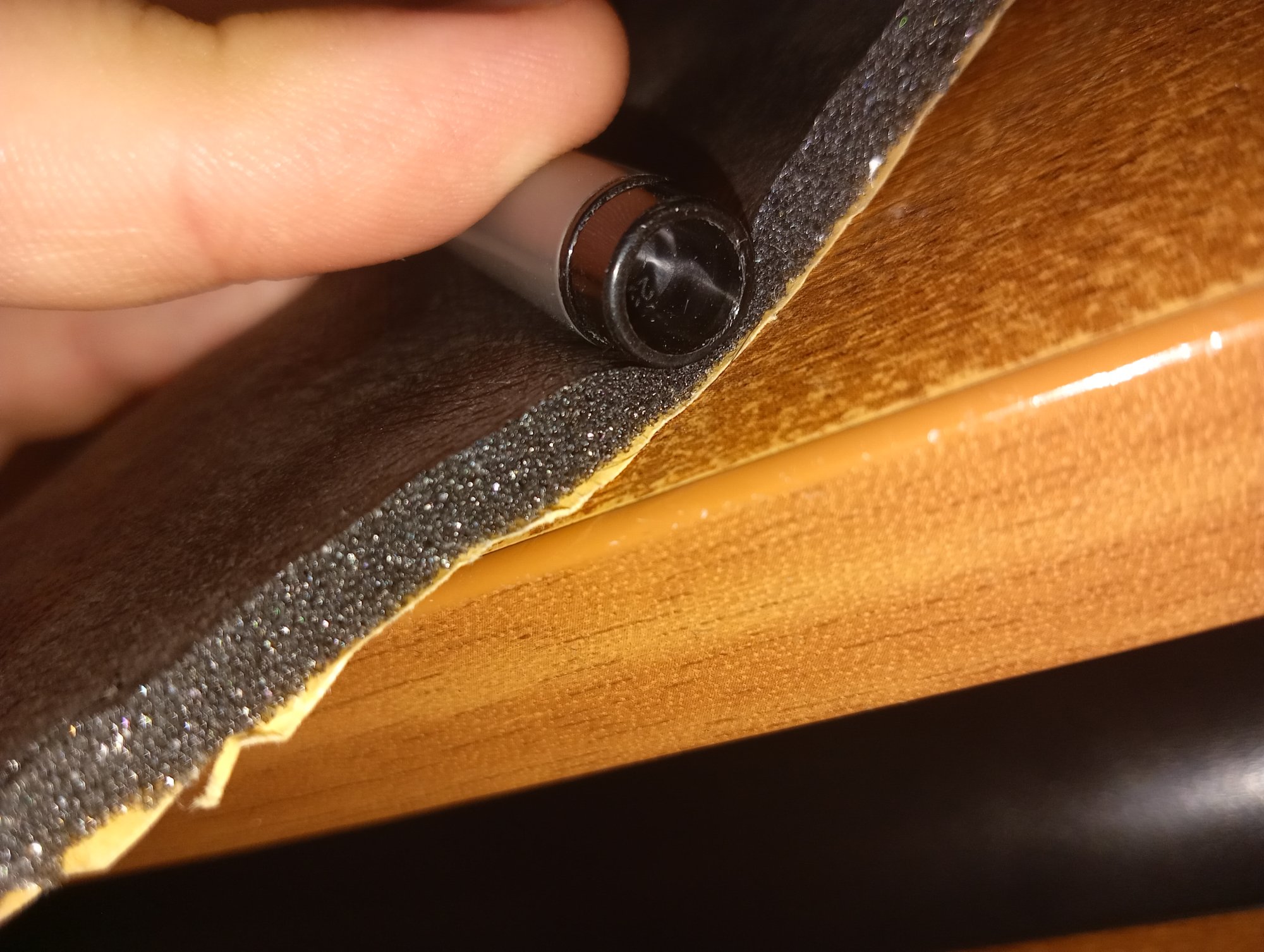

Слишком она жесткая эта лента.
Я такой материал у себя на работе испытывал (отходов из листа насобирал у смежного подразделения), как уплотнитель не годится. Годится только как подкладка на стул, мягкая и теплая :D
Нашелся в закромах похожий материал, но намного более мягкий
Толщина 5мм, легко прожимается до <1мм
Найду его название по учёту, и поделюсь
