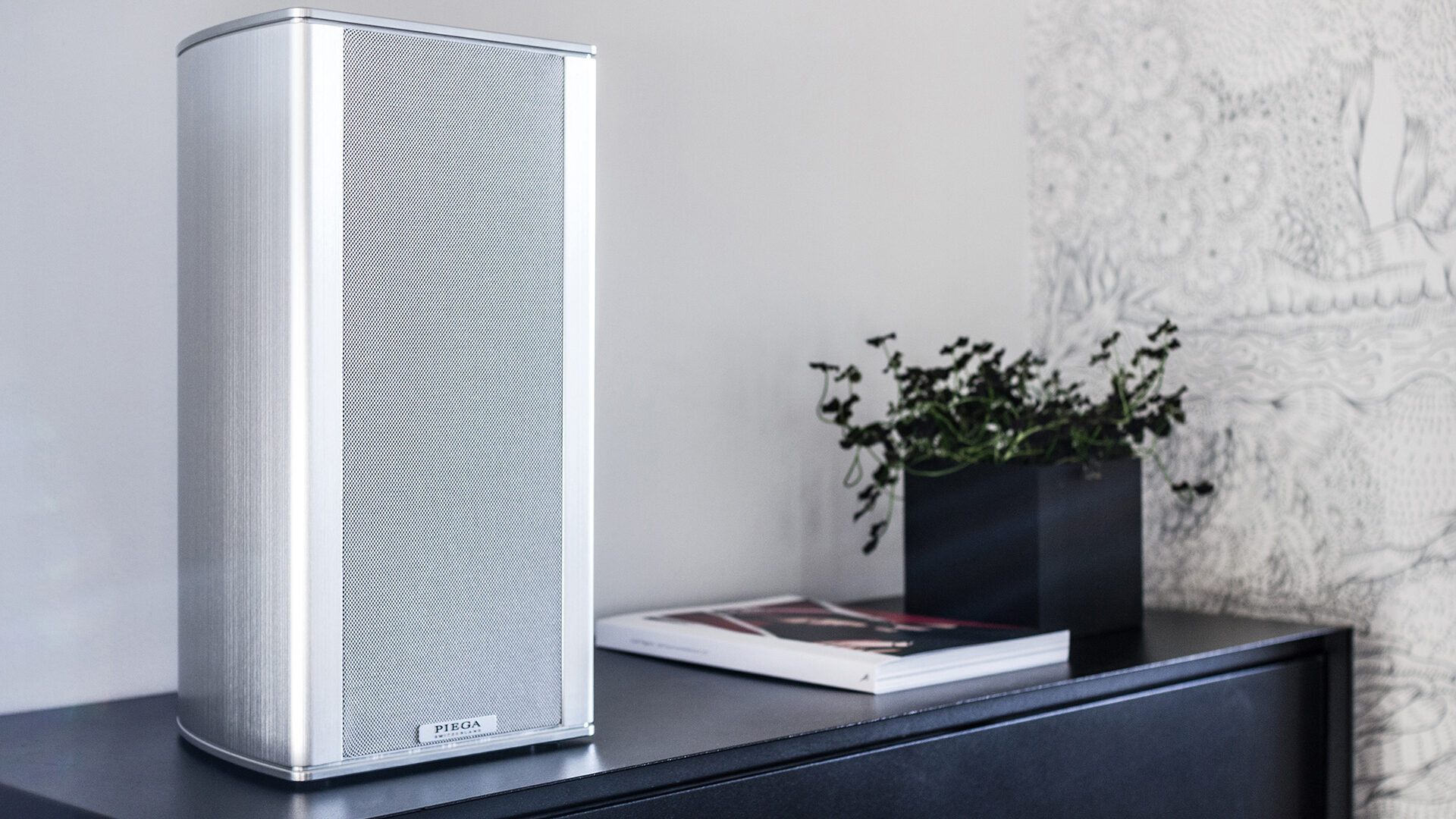

Но лучшим материаллом для АС является алюминий.Скорость звука в нём 6300м/с.Ему чуть-чуть уступает мрамор с 6100м/с. Лучше них только бор и бериллий.

Кивнул бы, кабы понял, зачем звуку бежать по стенкам ящика с жуткой скоростью. Чтобы что?
Тут вовсём "виноваты" сдвиговые волны.Сдвиговые волны — боковые волны, распространяющиеся перпендикулярно направлению силы, вызвавшей их возникновение. Они распространяются и быстро затухают в материалле из которрого сделаны стенки АС. Скорость распространения сдвиговых волн зависит от пластичности материалла,его массы толщины и т.д., то есть возрастает при увеличении жесткости. Попробую по простому объяснить на примере .Вот алюминий имеет большую скорость распространения волн ,это значит что волна от динамика быстро распространилась по корпусу ,не создав волны сдвига (деформации),следовательно не создав и вибрации стенки ас.В шутке Распони (пост 1237)есть доля шутки...Поэтому кантилеверы делают из алюминия,бора,бериллия,сапфира.Тонармы из алюминия. Лучшие корпуса для виниловых проигрывателей тоже из алюминия .Например у тех,которые были сделаны инженерами,а не дизайнерами - вспоминаем Техникс 1200 ,Микросейки 711 и тд. А можно алюминий заменить ДСП ?Да,но алюминий лучше!А ДСП уйдёт больше по объёму при равном результате. Этот вопрос уже поднимался здесь года три назад и я ещё предложил делать АС из двух молочных фляг.Обрезав горловины сделав и склепав их или склеив как два стакана. Цвецарская фирма PIEGA поэтому делает корпуса из алюминия.
