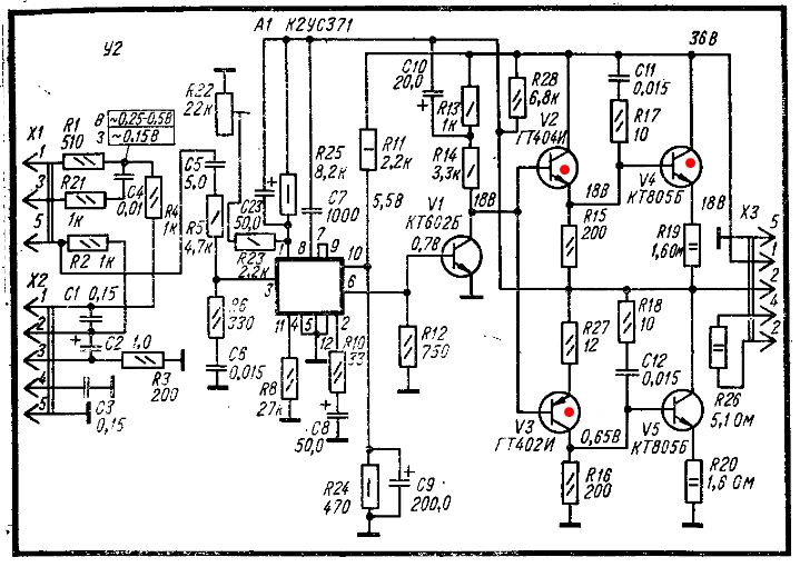

Вот кажись в 1985 и вышла схема УВ болгарского, повторил- восторг полный. А потом журнал друзья зачитали, остался без схемы вообще. Пришлось в следующую трехмоторку ставить УВ по Сухову, с выброшенной лишней требухой.
Может быть, только Лекесиных я раньше сделал, сразу же со свежего журнала.

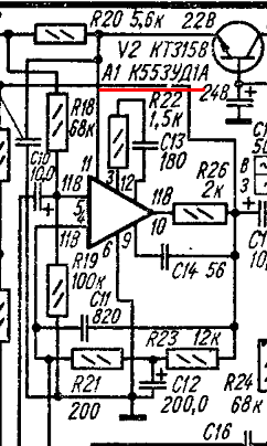

Говняный звук схемы Лексиных- транзисторы на входе без ООС , вообще без, там фильтр убирал даже ООС К-Б через резистор смещения. Мусорный убогий звук. А расписано- хоть нобелевку давай.
Схема УВ на к548ун1 лучше намного звучала. Шеф эти микросхемы привез, когда еще никто про них не знал, позже вышла статья в Радио, смакетил все оттуда, лажа в разной степени. Середняк. Потом повозился, заработало без шума и с ровной АЧХ.

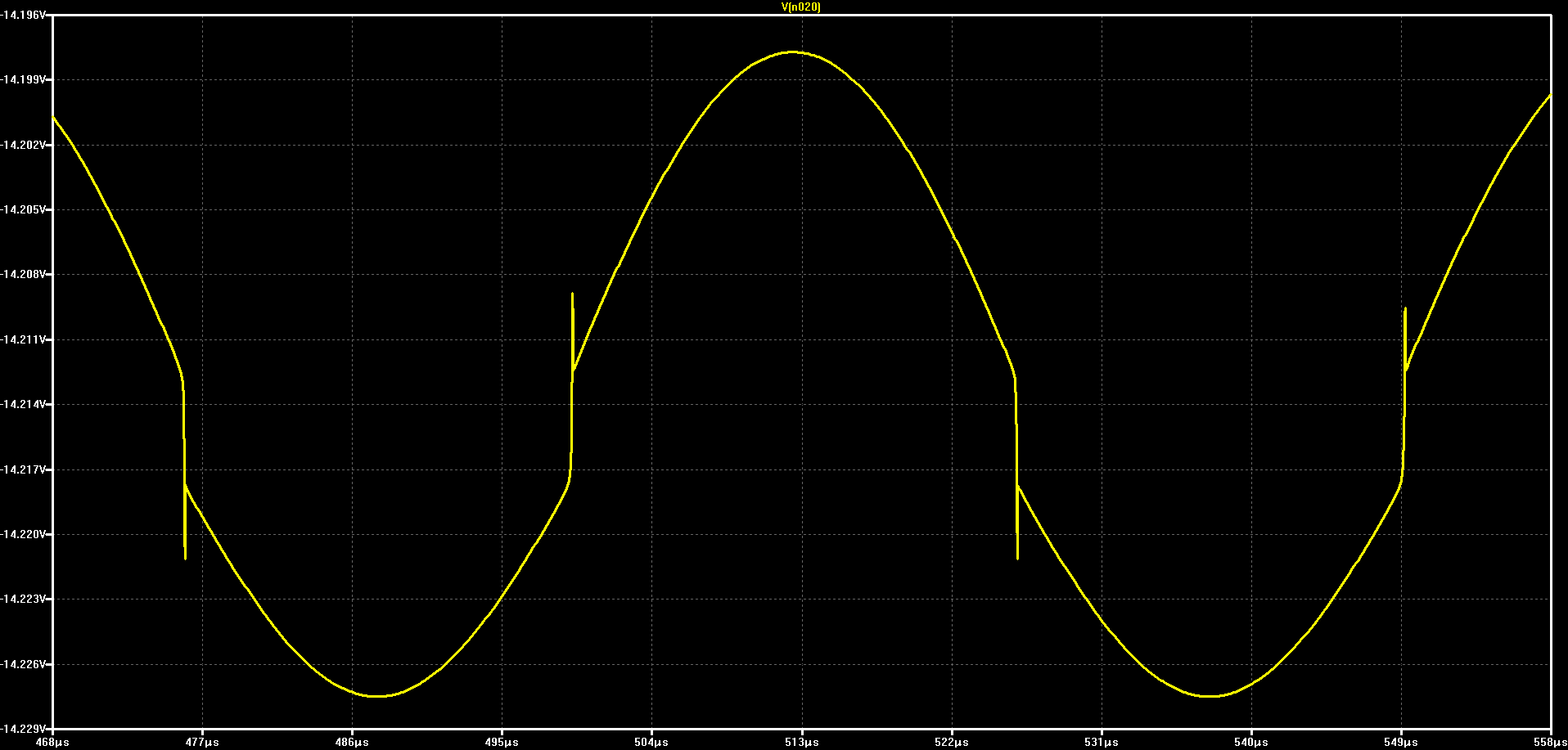

Чтобы перебросить плечи, надо смещение верхнего уменьшить на 0,2 + 0,5 В = 0,7 В, а нижнее - опереть на 0,2 В. Итого, надо проскочить без тока покоя ВК аж 0,9 В минима, в любую сторону.
А вот нет там ступеньки. От слова нетунияху.
Ну, ладно, допустим, слух на колчаковских фронтах подорваный. Но осциллографом-то на коллекторе Т1 глянуть можно?
Или и искажений К553УД1 тоже не слышно?

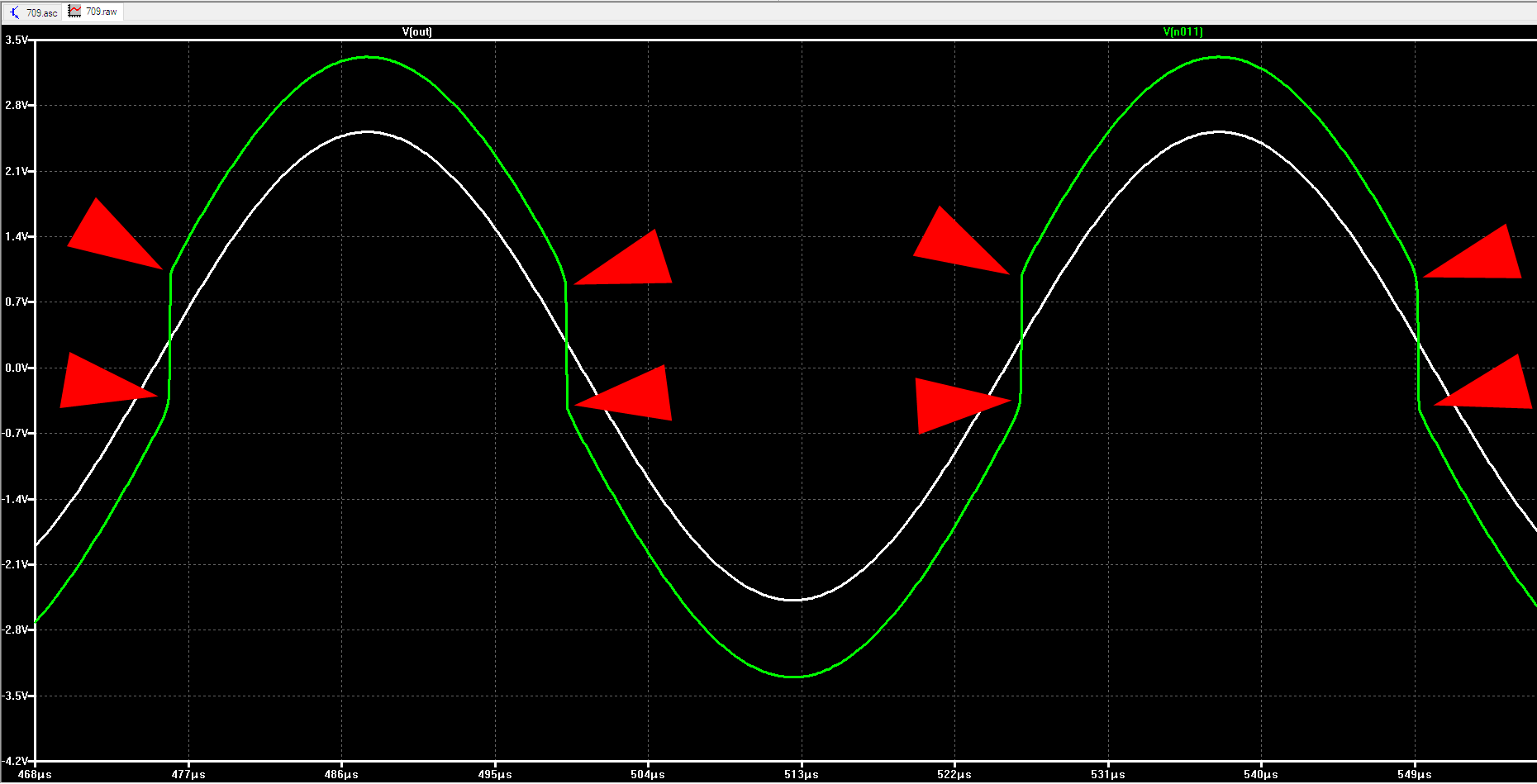

Для перевода в активный режим одного из транзисторов ВК нужно 1 В напряжения.
Белый - выход. Отсутствию ступеньки удивляться не надо: ООС работает, но и она полностью её последствий не удаляет.

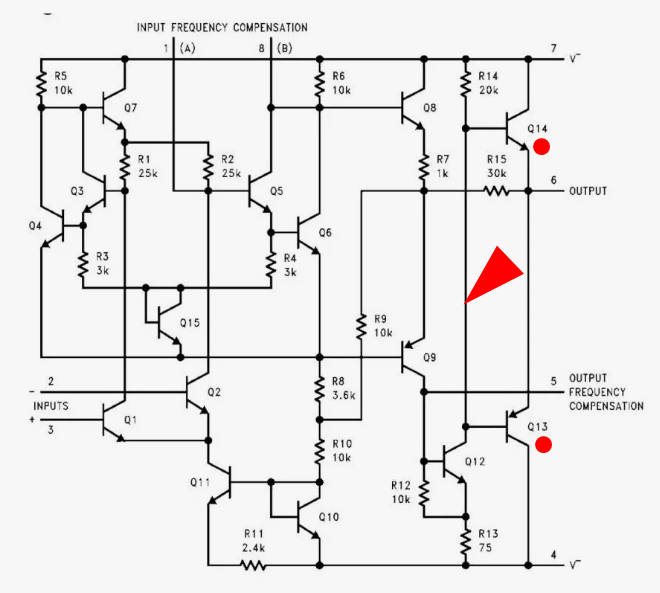

Зелёный, базы ВК. Так работает ООС: заставляет Т12 быстро проскакивать зону нулевого тока покоя. Вот такой же формы должен быть сигнал и на коллекторе Т1 первого рисунка поста.
Вот таким сигналом управляется Т12 553УД1.
Поглохли, вы там, что ли? Это ж ступенька!
я ее в ослике видел,она там не такая а резкая с подвозбудом в месте разрыва

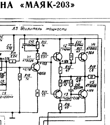

Странно, попалась схема 203 без эмитерных резисторов. Возможно более поздний выпуск, учли этот косяк
    22.8 KB · Просмотры: 80
у меня с УНОМ и резисторами был
