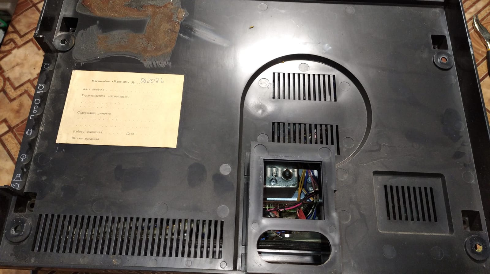

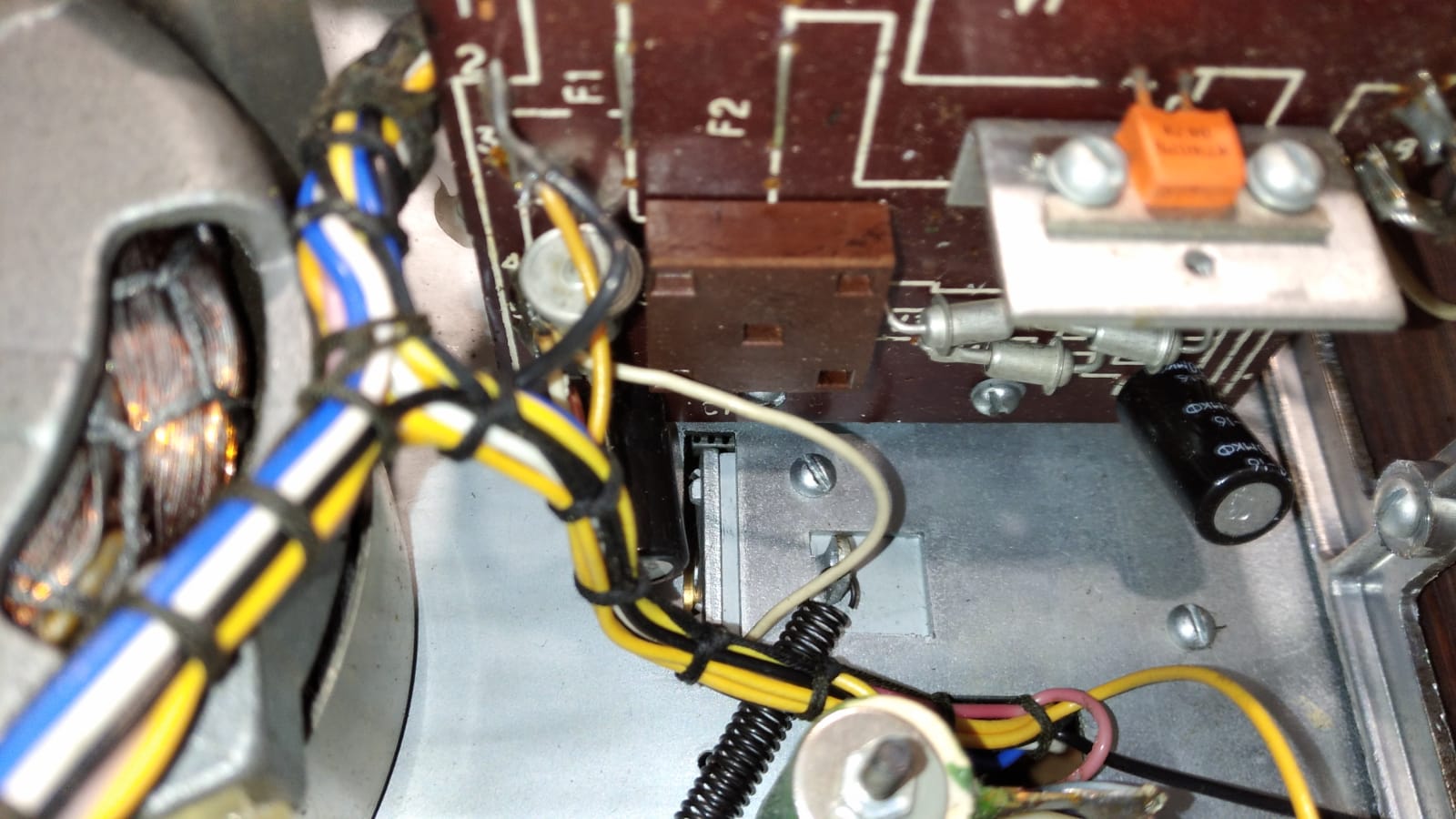

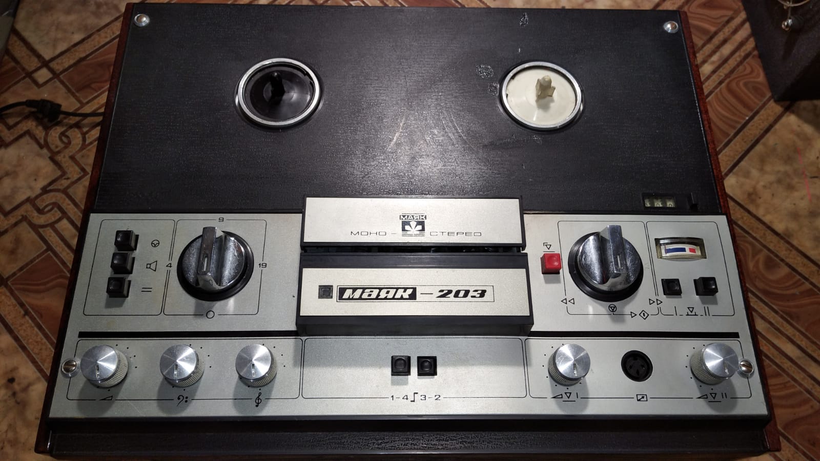

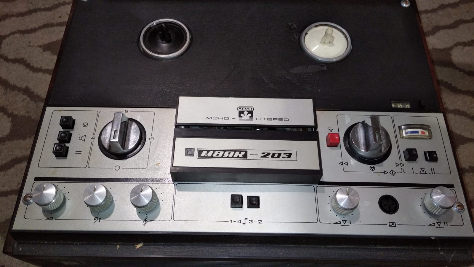

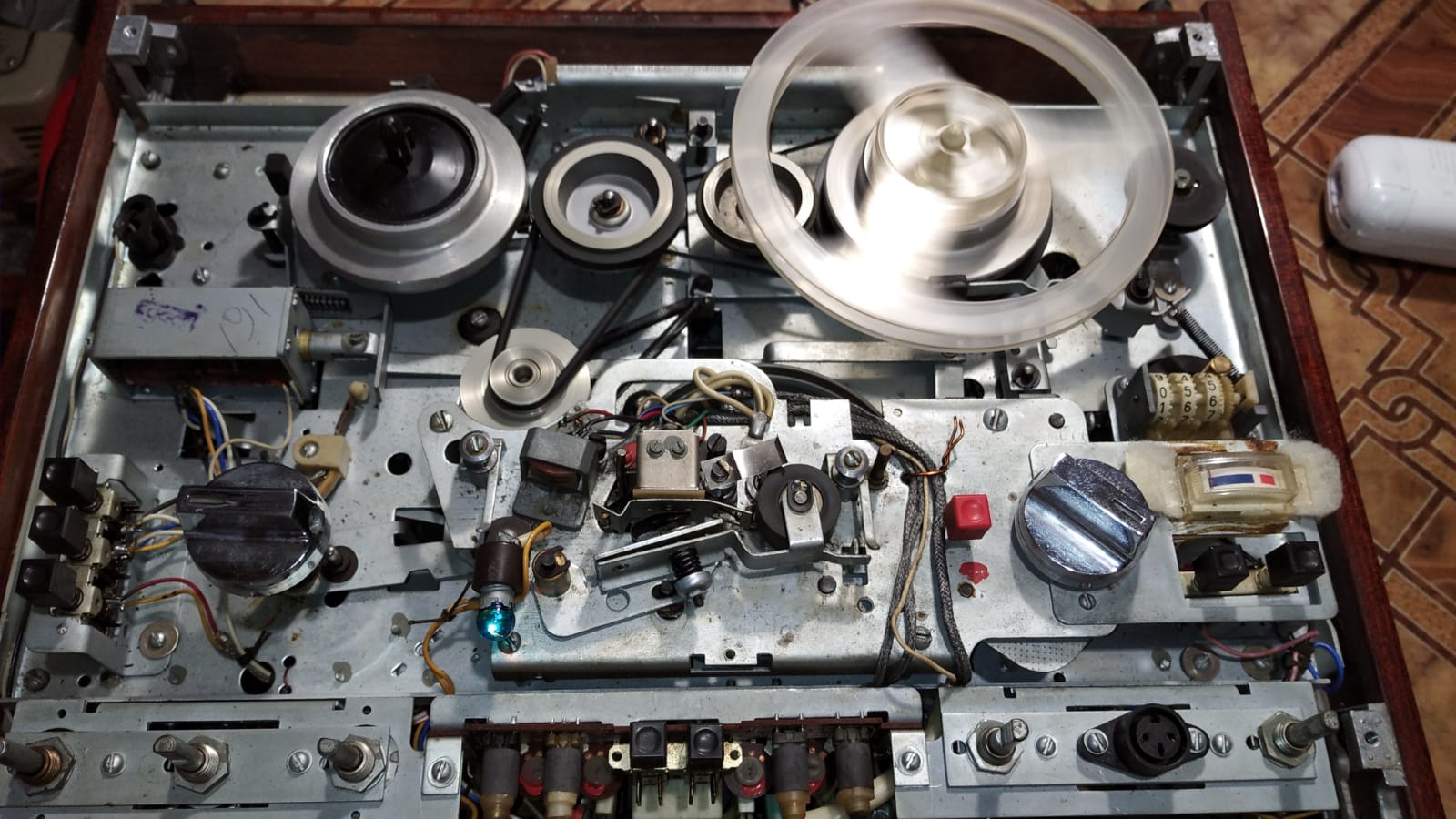

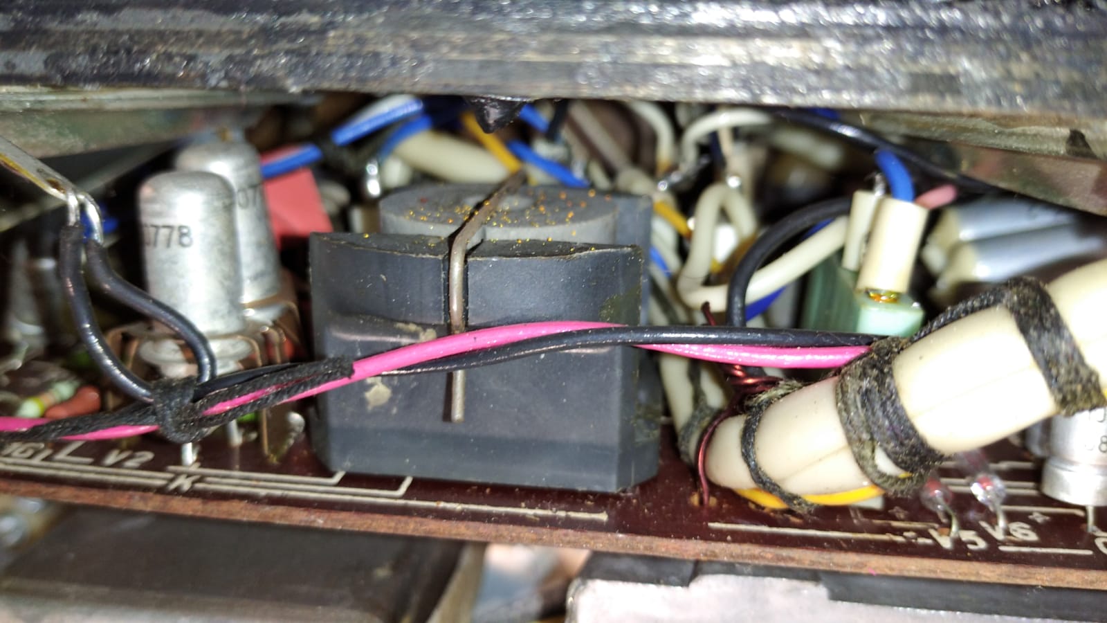

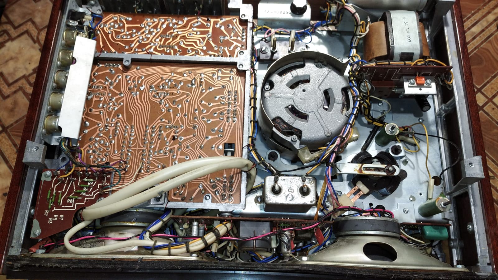

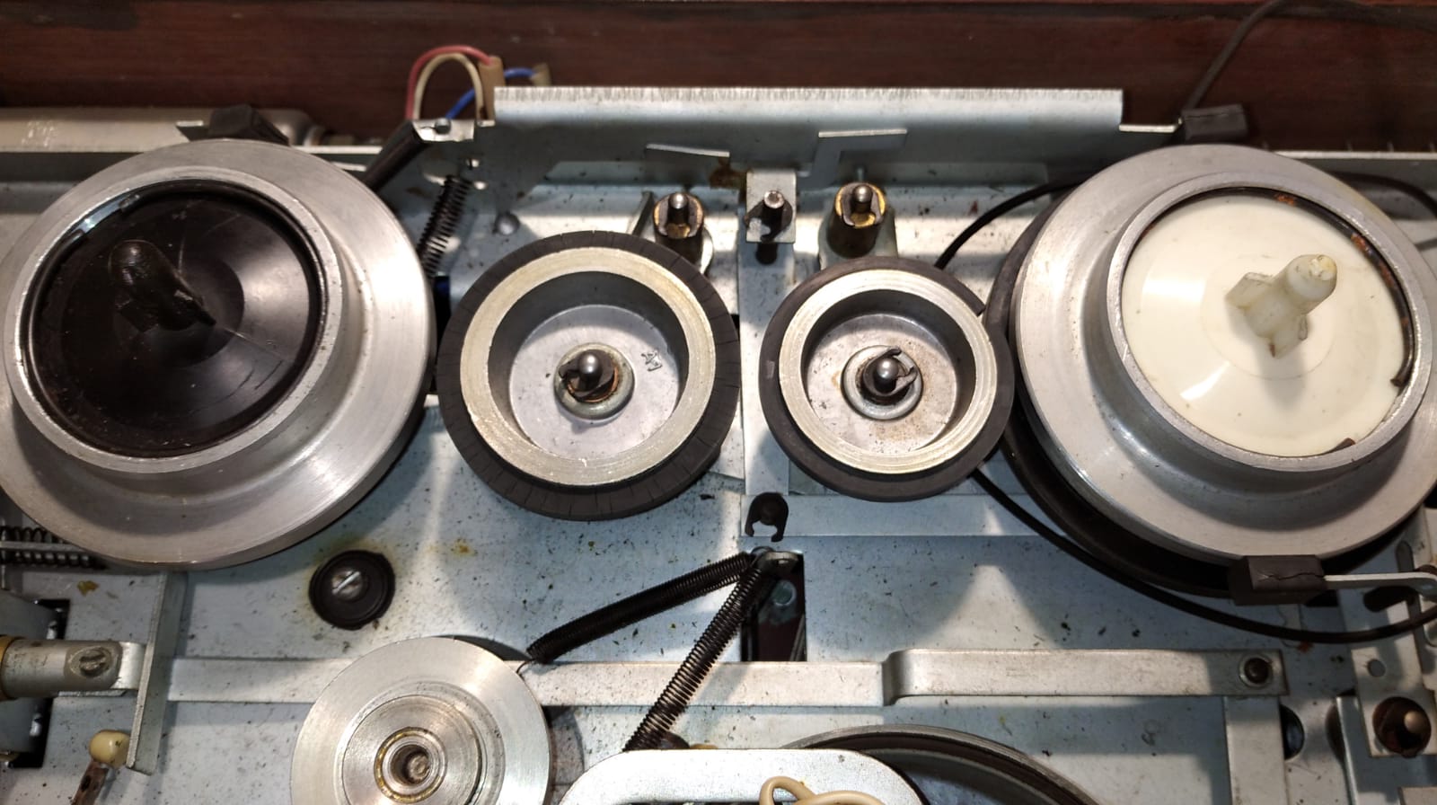

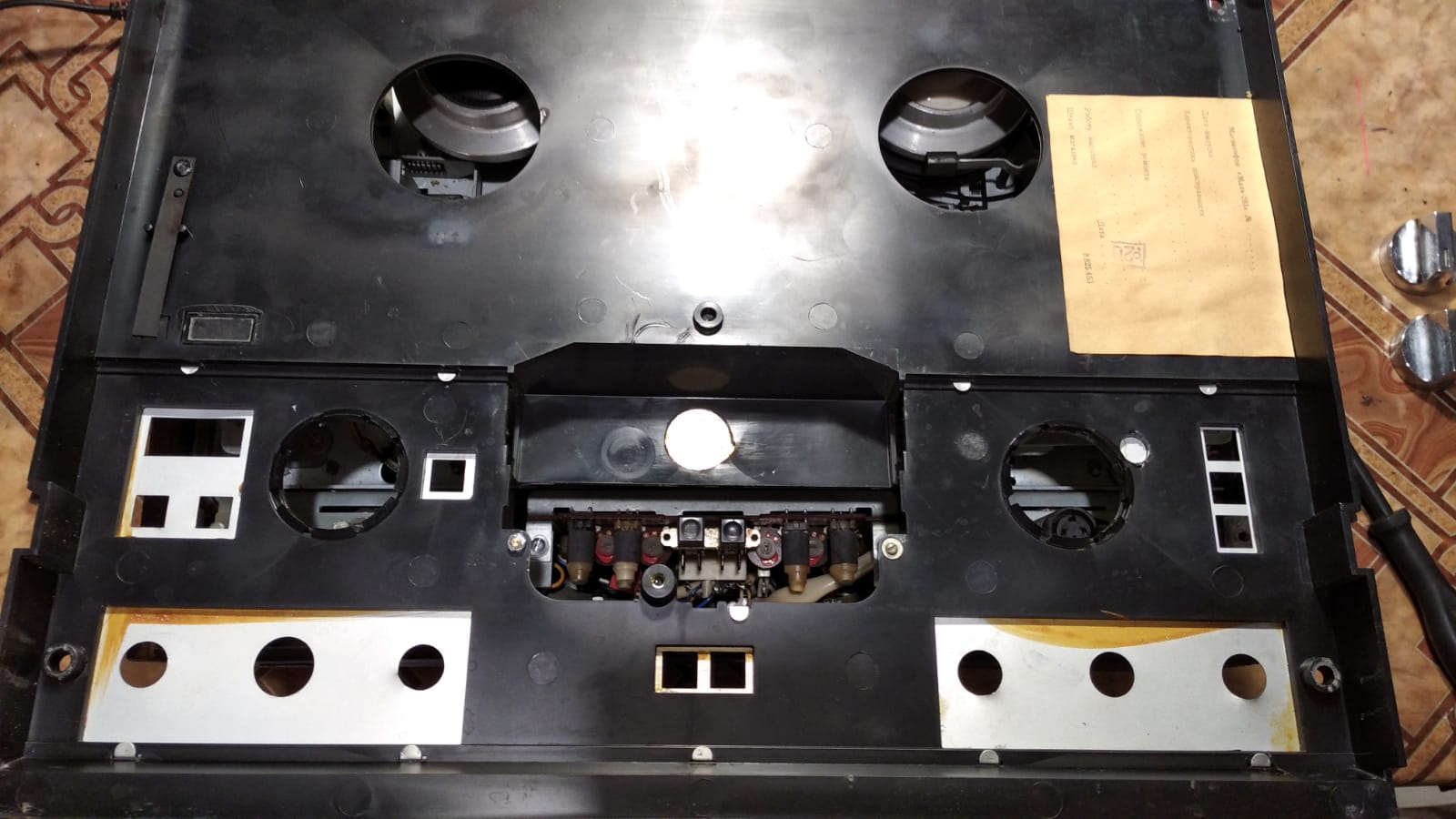

Привет снова)
Писал у себя в книжке,что ещё такой аппарат привезли.
Сегодня добрался проверить,состояние вешнее хорошее,но внутри неизвестно было.

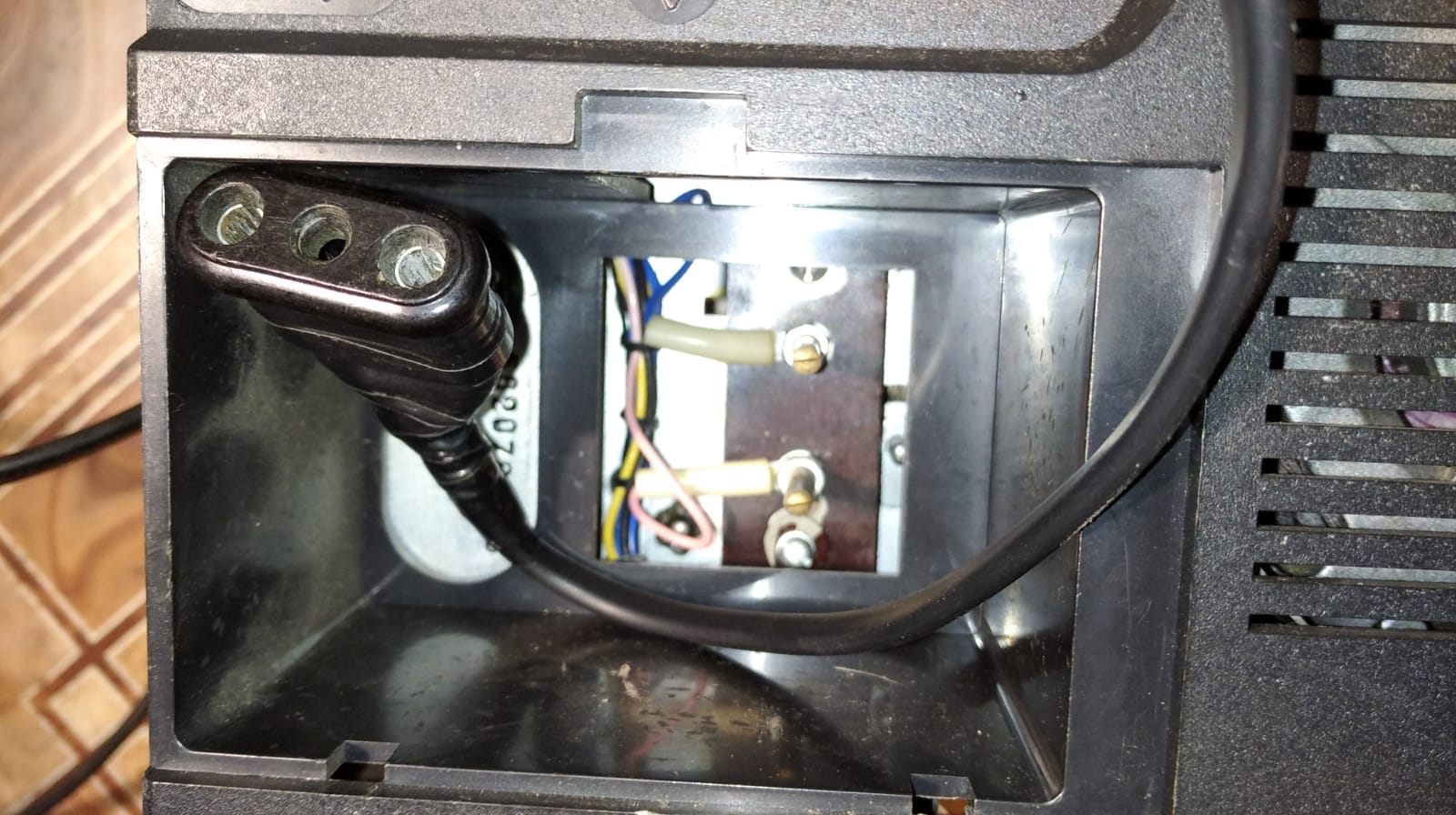

Собрал ещё один провод для штекера вильчатого.

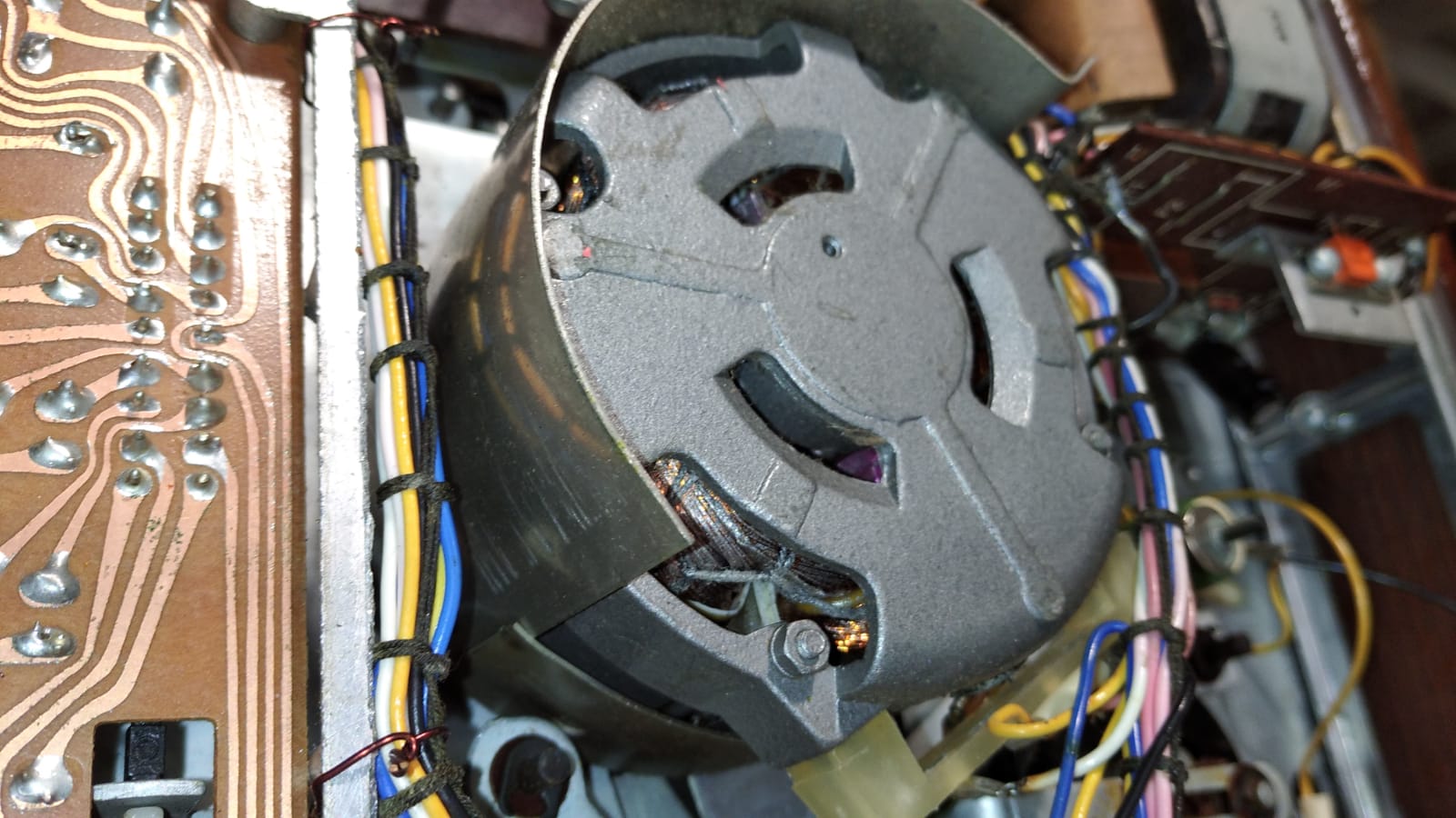

Включил,мотор работает остальное нет)

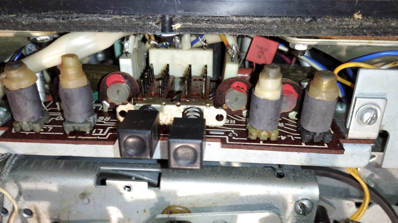

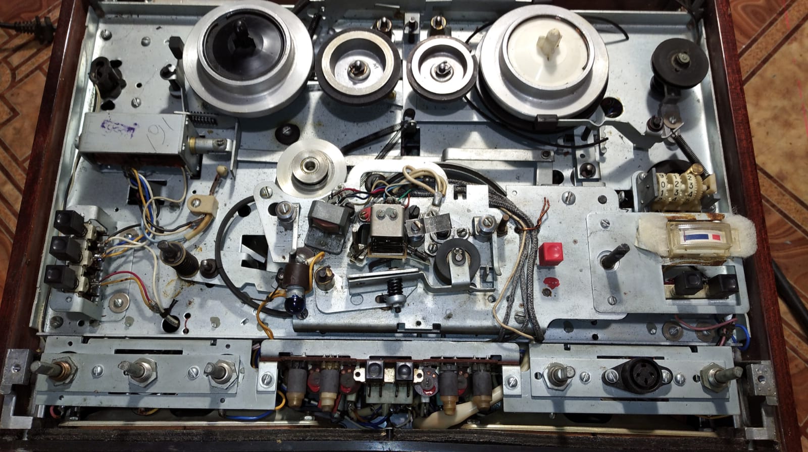

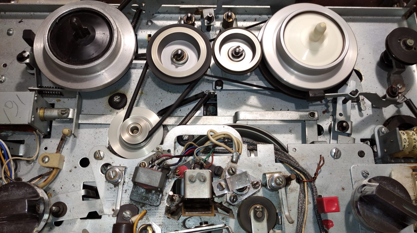

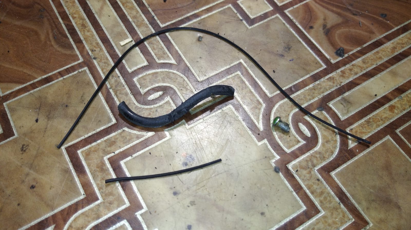

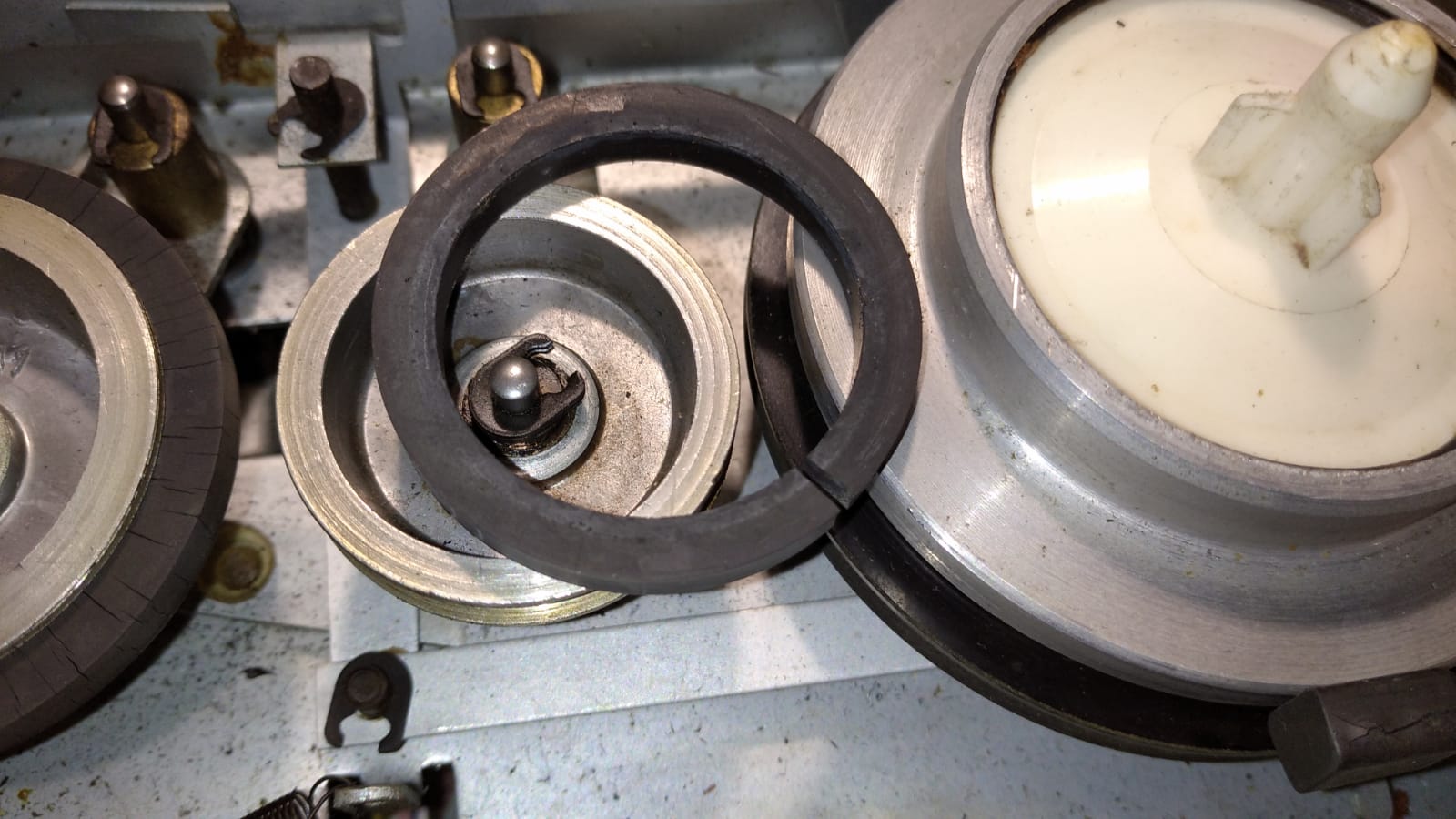

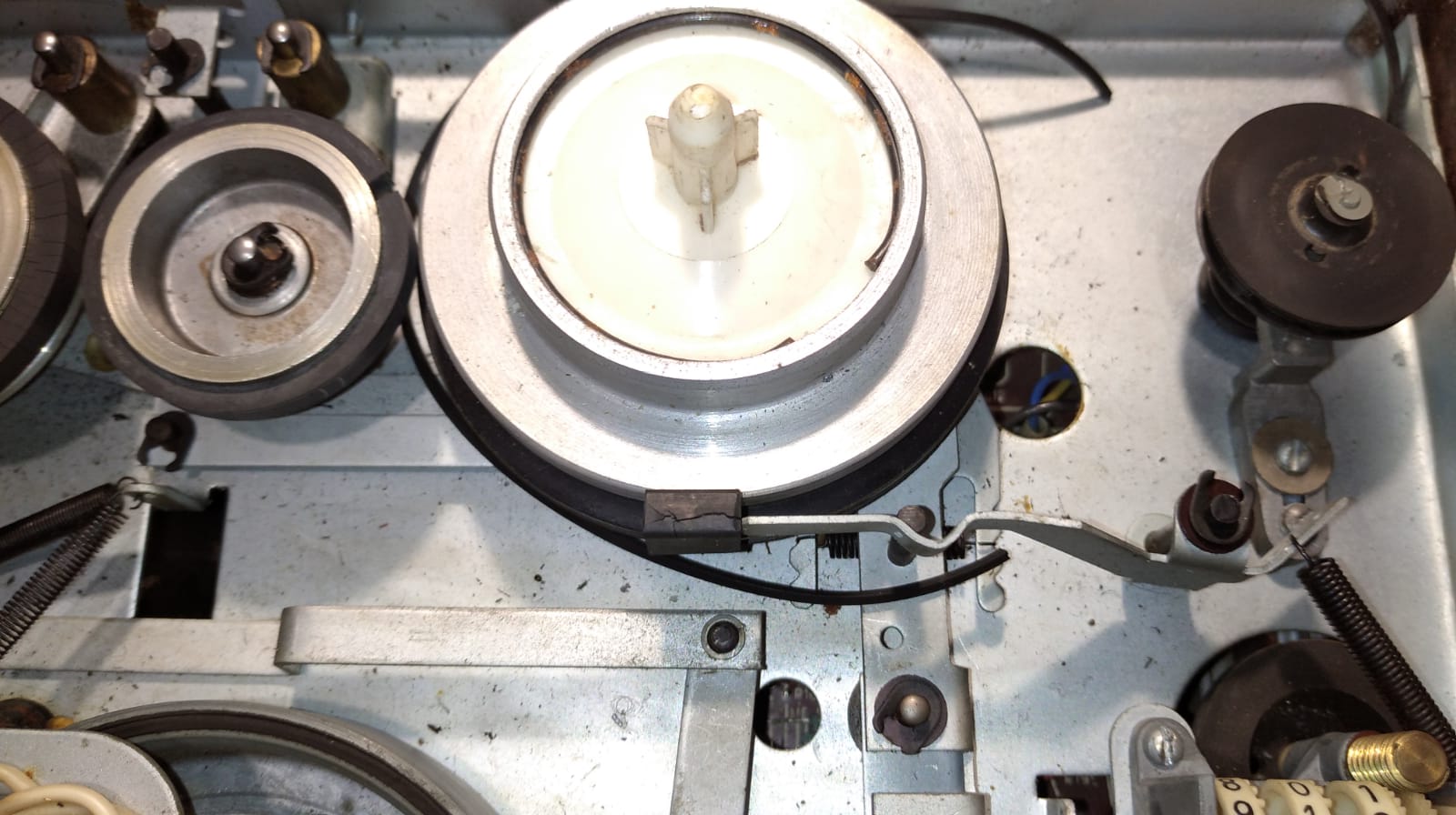

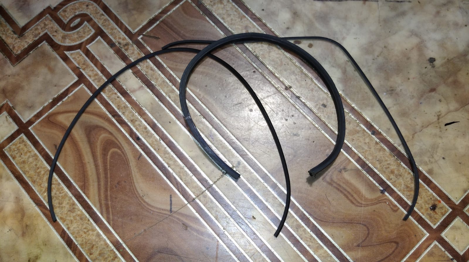

Ну залез вскрыл.Резинки почти все в хлам.
Полазил у себя,подобрал,заменил,закрутилось,на перемотку вперёд только не нашёл.
Пока крутил вертел его,всё время куски резинотехнических изделий из него вываливались.
На счётчик ставить не стал,он там бесполезный.
Да и пасики мелкие щас в другом доме,мож позже воткну.

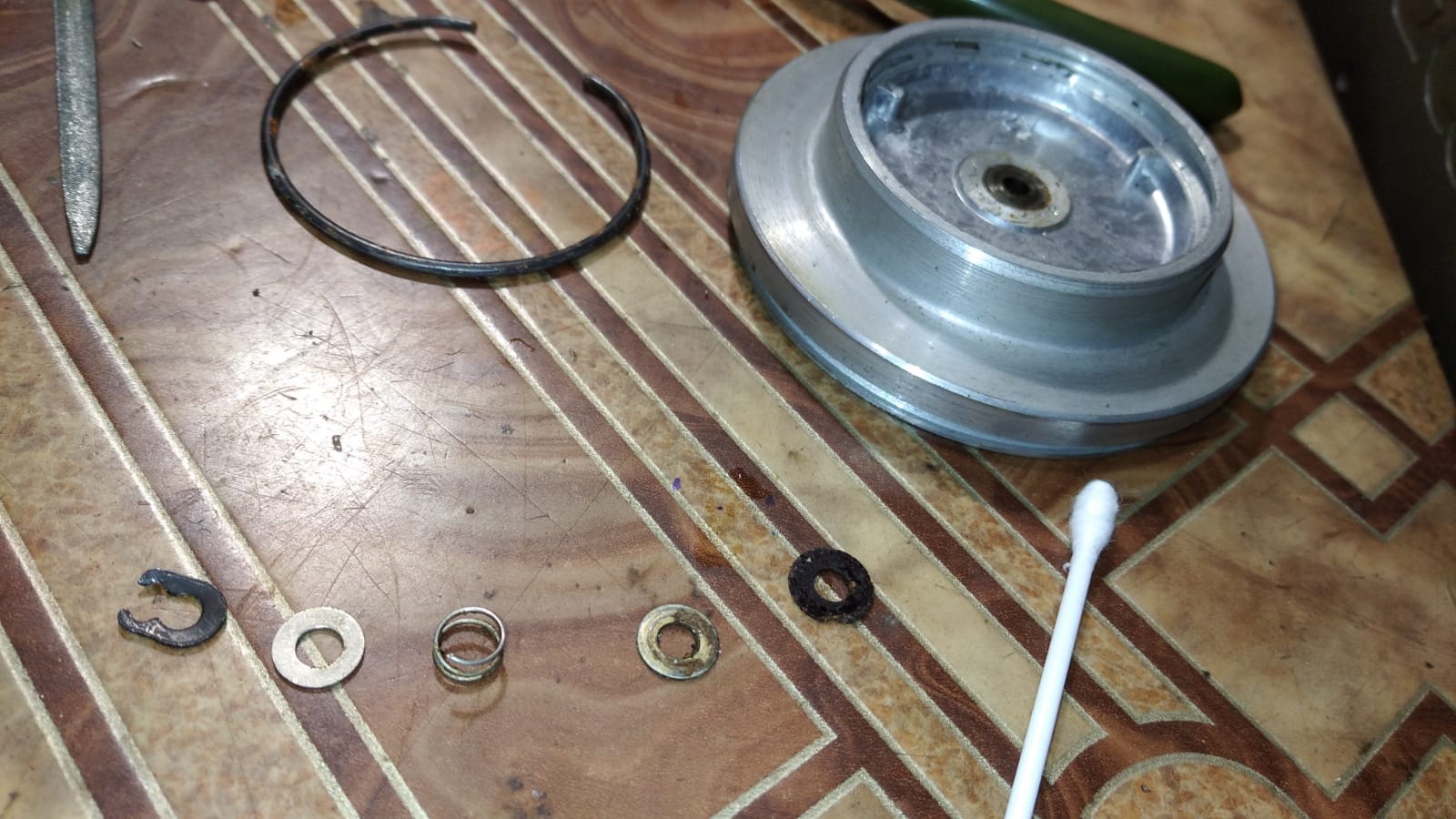

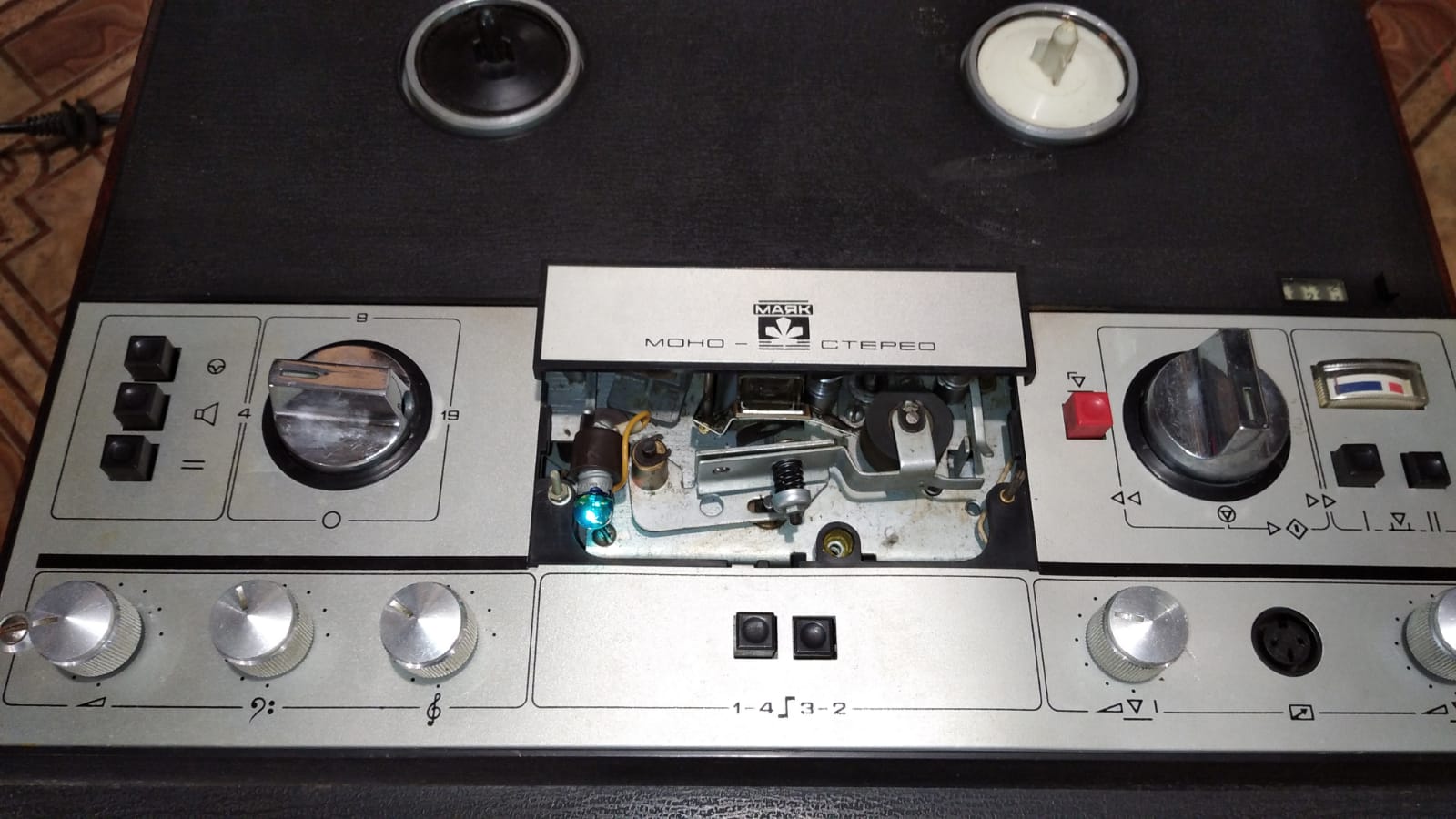

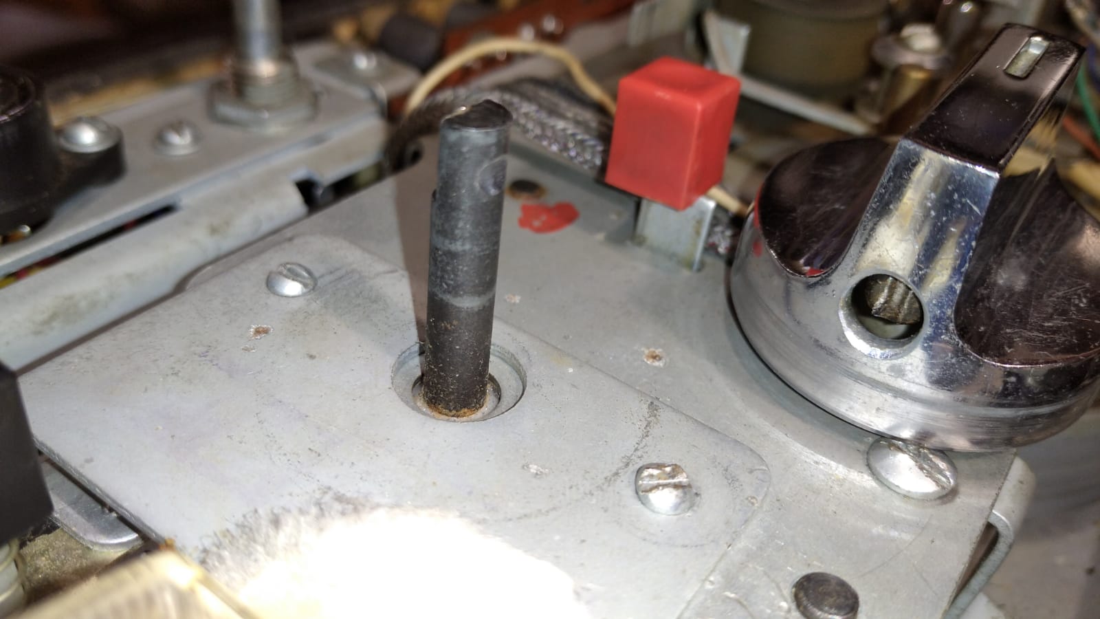

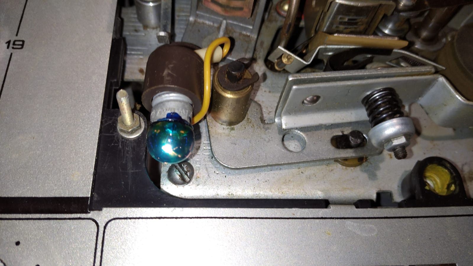

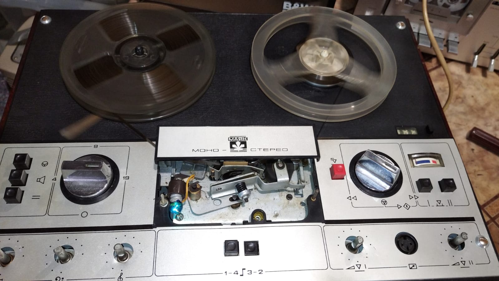

Пока разобрался как включить пуск,то есть,чтобы плёнка прижималась голову сломал,думал что то поломано.
Оказывается в этой одели надо на ручку давить вниз,и потом поворачивать.
Но инженеры,мудаки как всегда,поставили ручку с фиксацией винтом на сферическую часть штока)))
То есть при попытке вернуть обратно ручку вверх,она соскакивает.
Проточил паз под винт надфилем,что блин нельзя было с завода так сделать,или другой стороной шток развернуть?

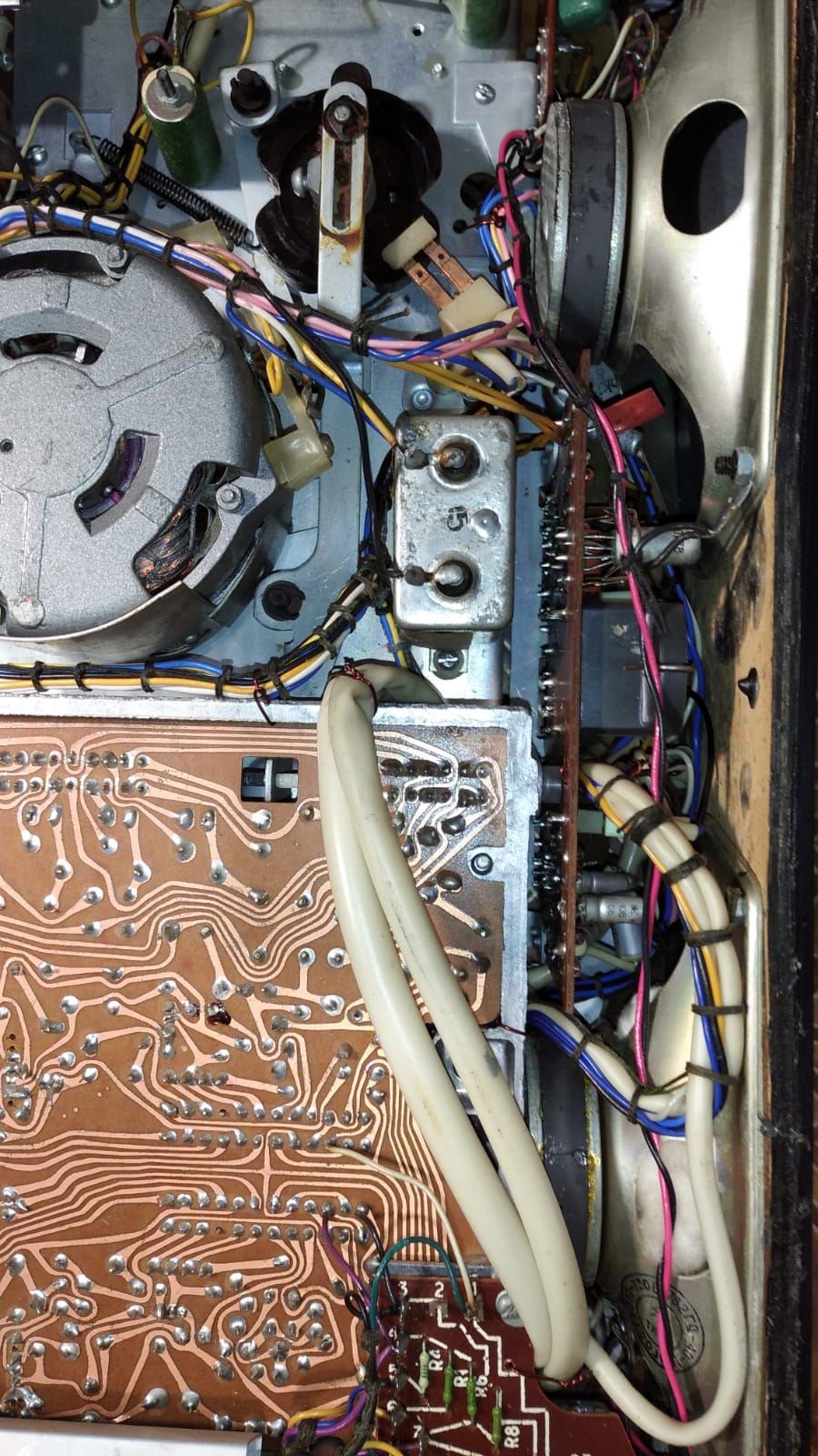

Ладно щас чуть смажу,прочищу,попробую,но звука что то нет из динамиков,наверное и электроника дохлая.
В предыдущей версии 202 и резинки были целы все(оттуда и переставлял остались) и даже играло что то.

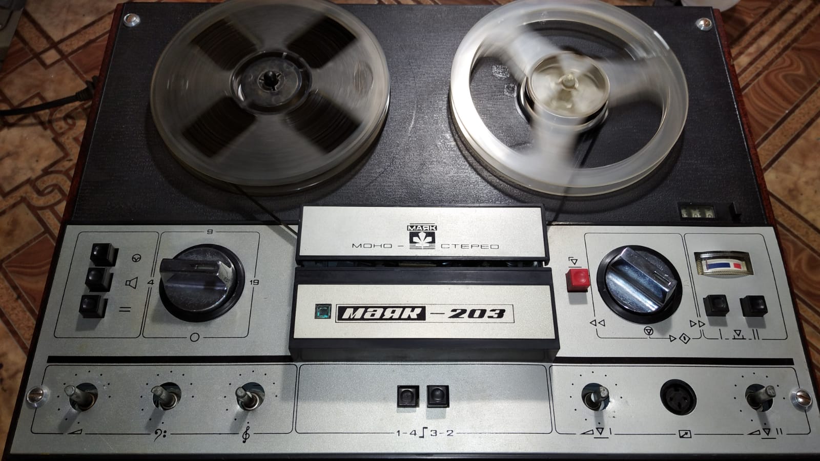

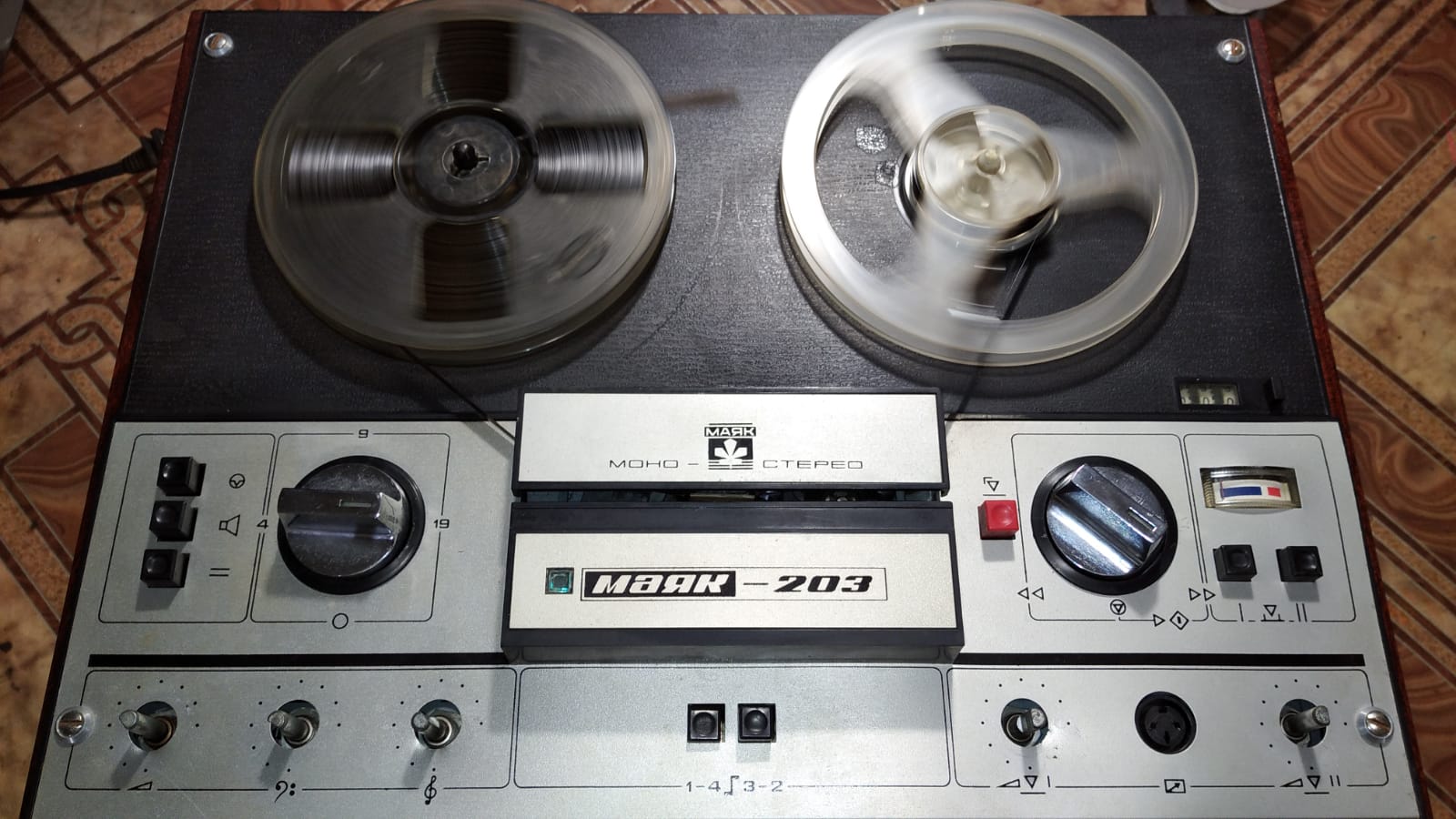

Да в этом тоже копались но аккуратно очень и чистенький весь.
На звук пока не проверял,сейчас только дочистил,домазал,собираю.
На динамики фиг с ним,надеюсь через выход что выдаст мож.

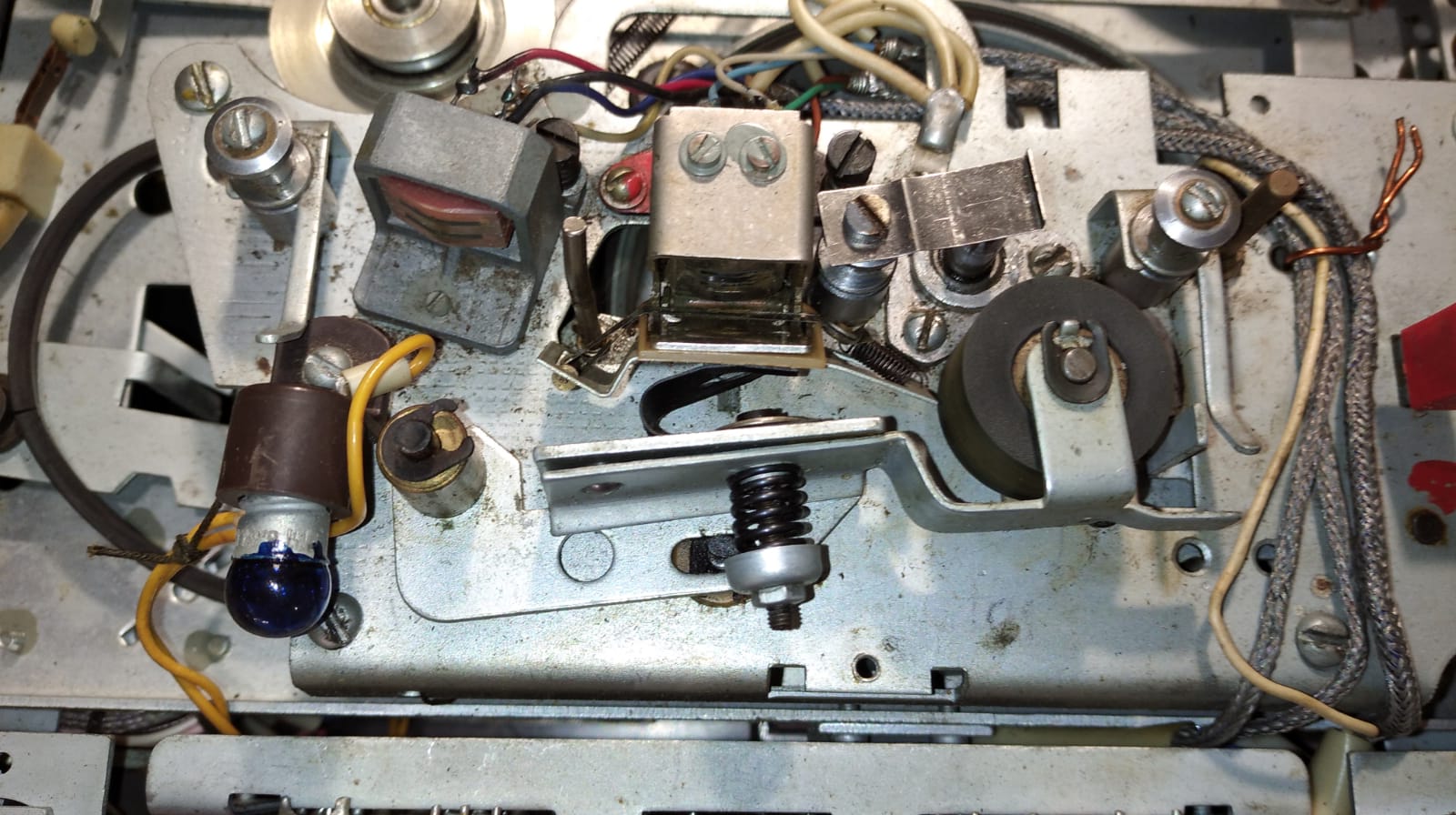

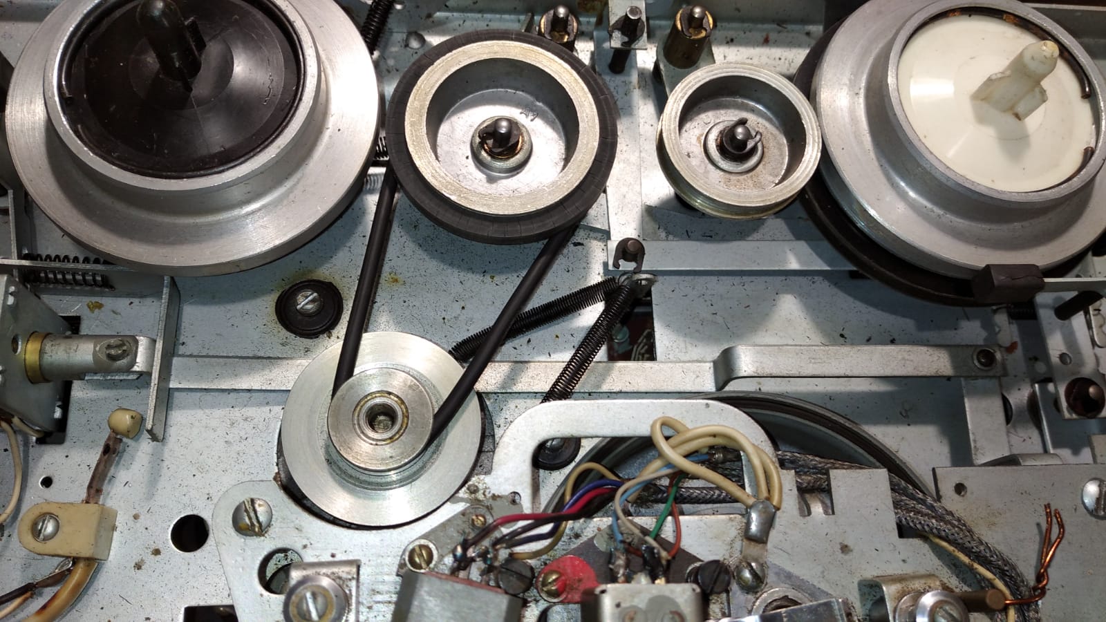

Разобрал ещё подающий узел,фетр размял ,распушил,обезжирил,выставил прижим фрикциона,чтоб волок.
Заработало)
Через встроенные звука нет,хз что там,звук идёт через линейный выход 2 канала и на 1 канал есть выход на внешнюю колонку,на ней работает усиление,звук есть.
Почему одну сделали,не знаю...
Пока другу дам погонять,опять под бобины старые просил послушать.
Как раз добьёт.
Там приводной шкив обрезиненный в трещинах,должен развалиться по идее.

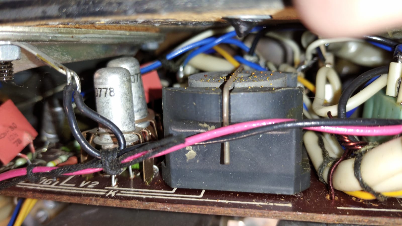

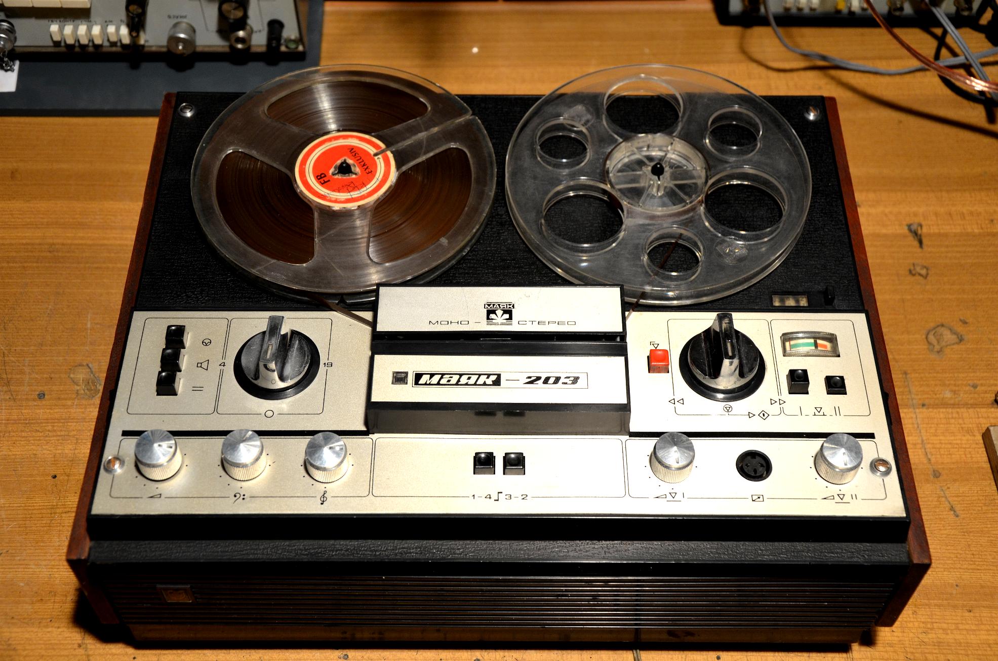

Помнится в 90% случаев дохла МС К237ун1, она же К2УС371.
Да, было такое дело, паяли резистор, уже правда не помню на какие ноги.
Однако позабавило такое объявление
"К237ун1 Розничная цена: 7 Р ; Доставка — от 400 руб."

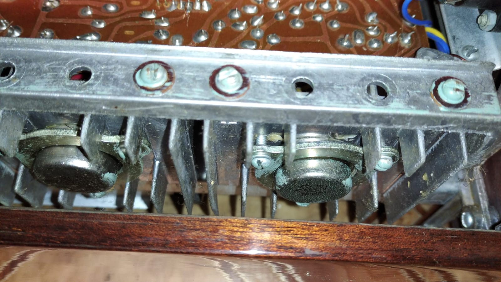

унч там говнище полное в Вклассе без смещения с жуткой ступенькой
У моего в оконечнике микра дала дуба, заменил двумя транзисторами, заодно и смещение сделал.
    345.6 KB · Просмотры: 64
Микра презабавная, в классе В без смещения работает УНЧ без ступеньки.
Свой 203й с переключателем индикатора сразу доработал, вырезал в крышке под второй индикатор , поролона кусок, с тех пор живой и даже крутится.
Куплен в 1978 году, на окончание института.
быть такого не может,там сам ВК без смещения и ступенька 100%,еще в 1979г боролся с ней,без смещения не побороть,надо термик или диод между базами гт402\404 втулить,и резисторы в эмиттерах выходников снизить до 0,3ом
По даташиту микры там двойка: МП40\МП37 и ГТ703\705. У микры- "открытый коллектор" выходного транзистора и большой коэффициент усиления. (делалась для радиоприемников и радиостанций).
