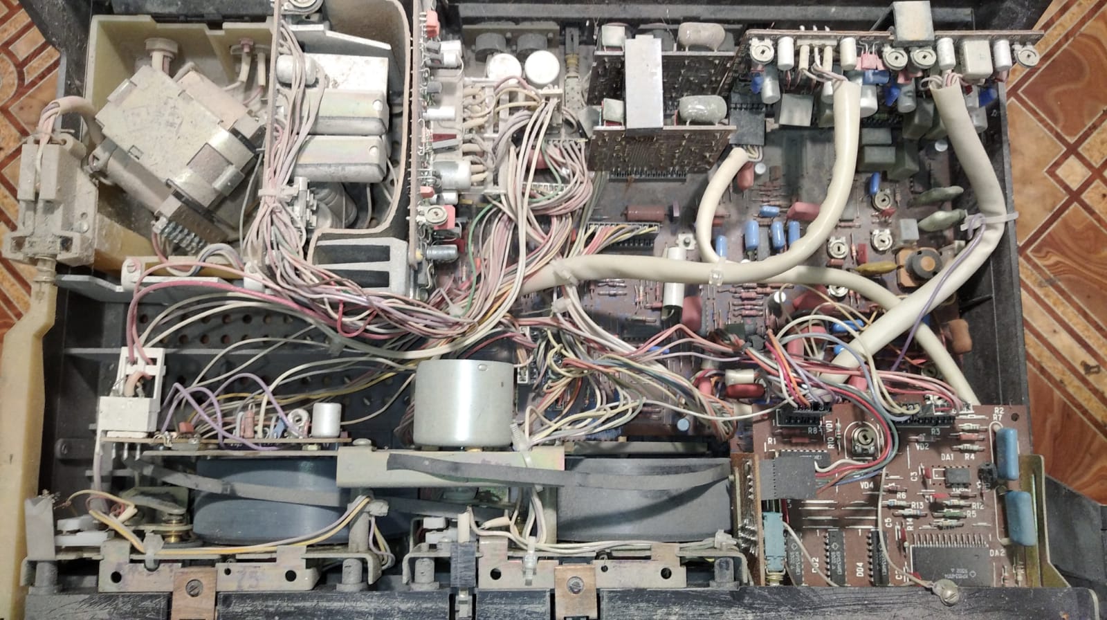

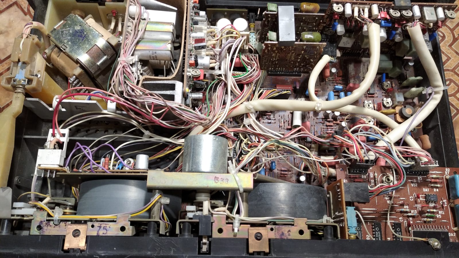

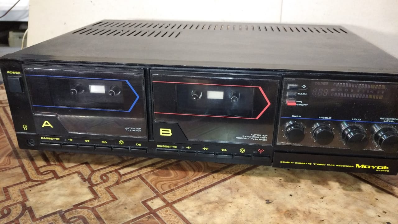

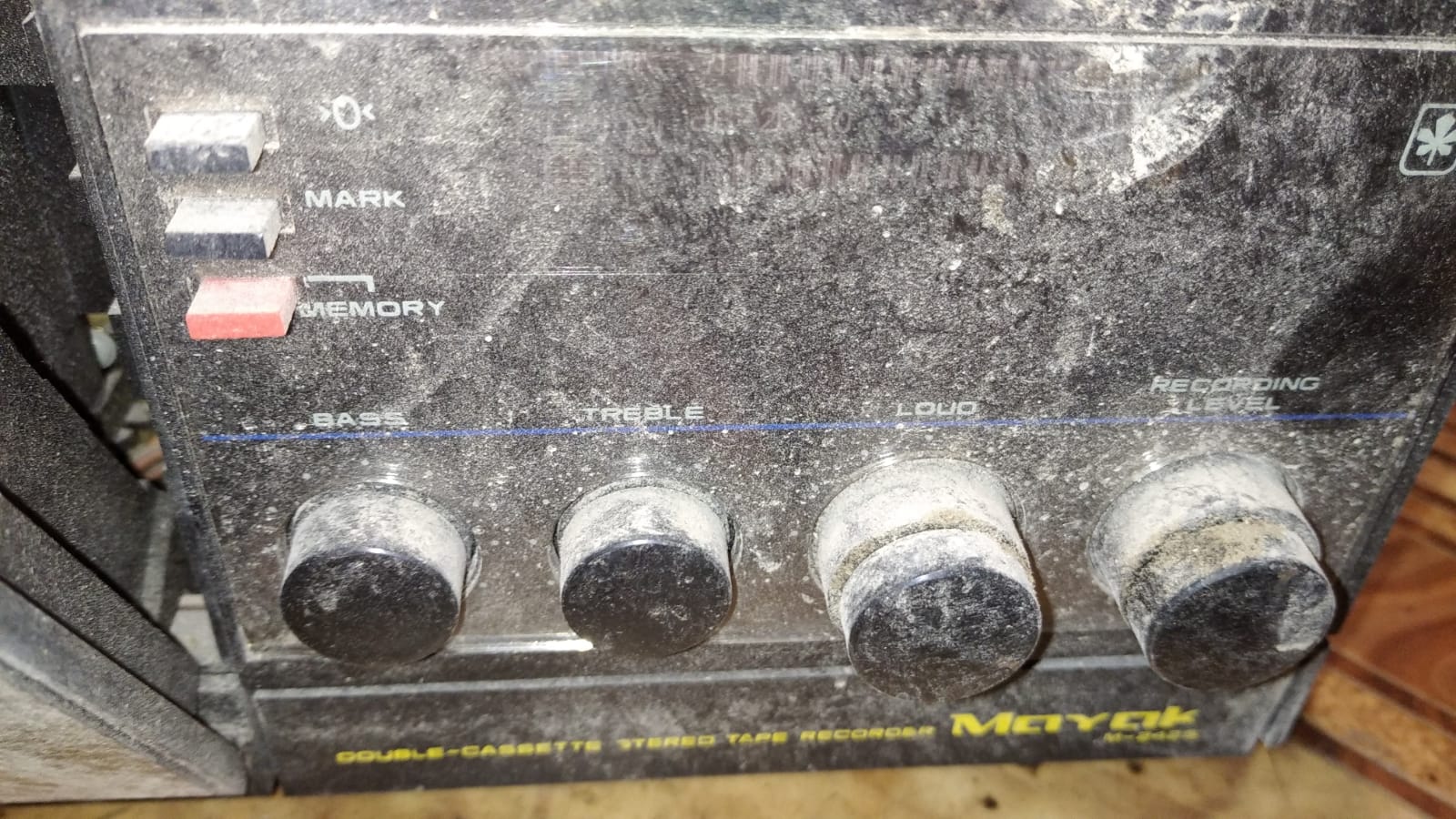

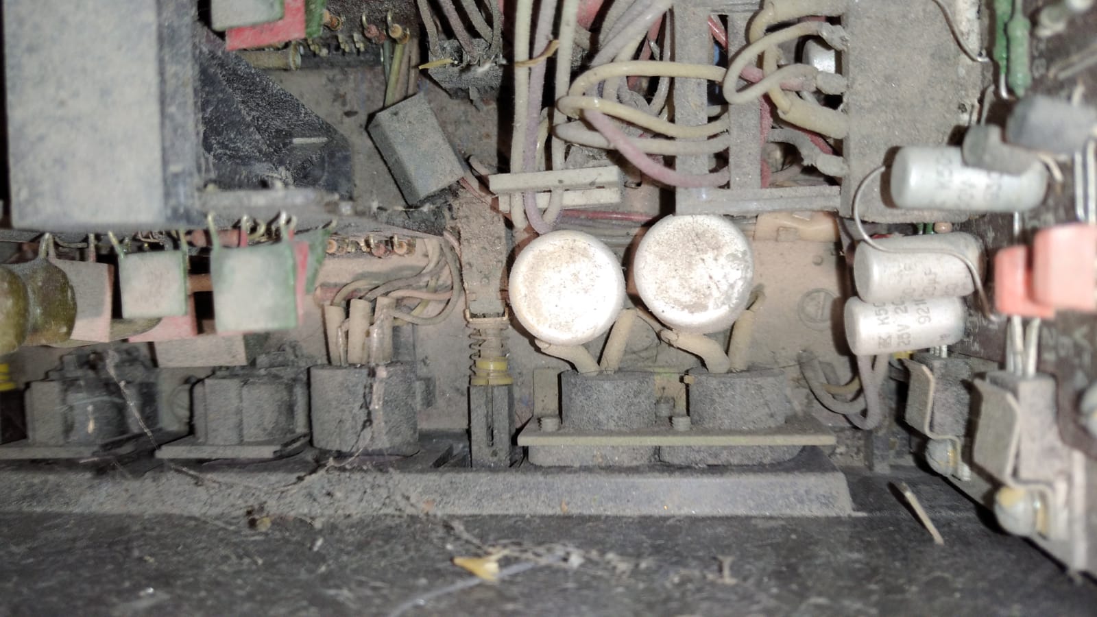

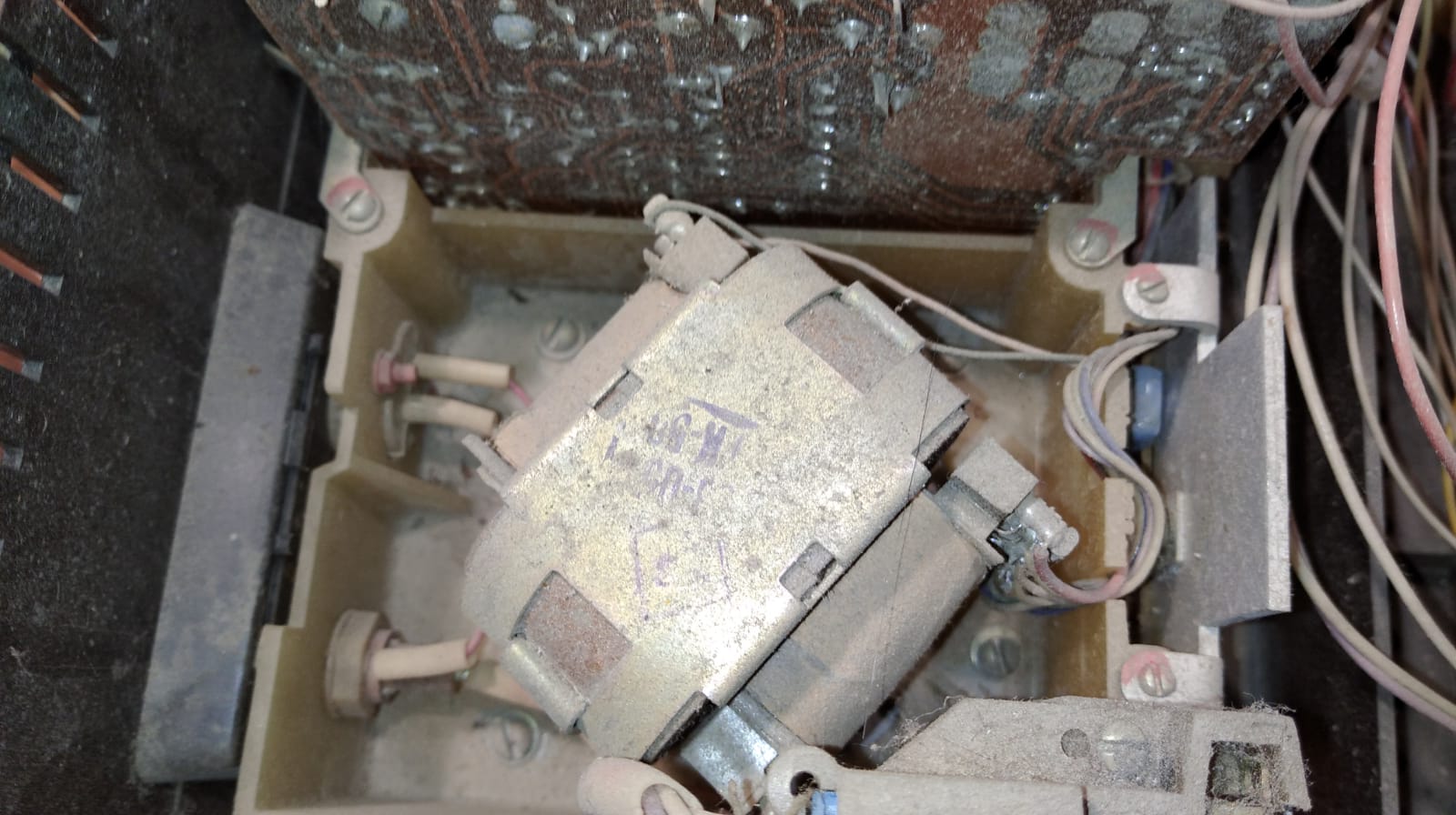

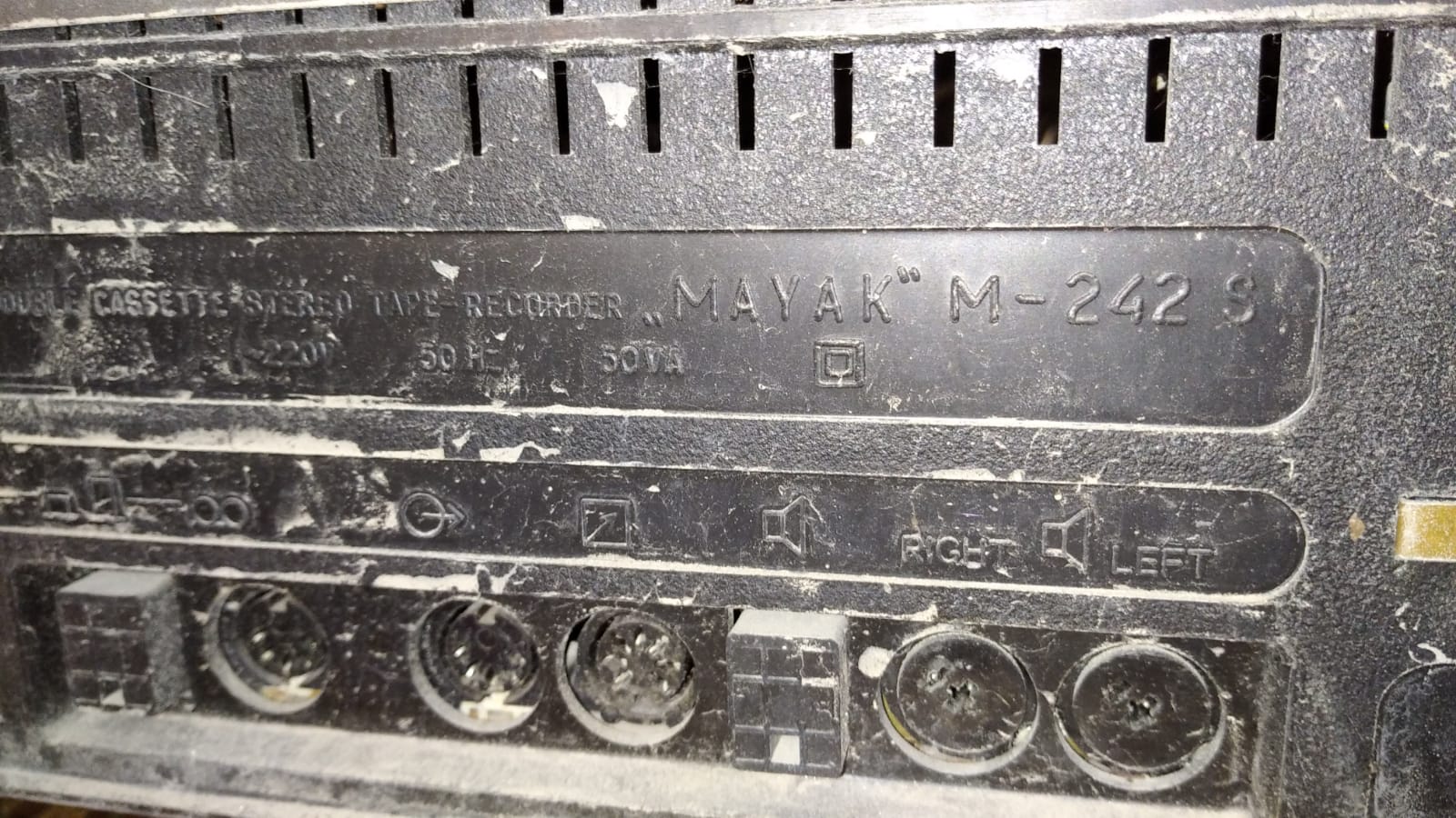

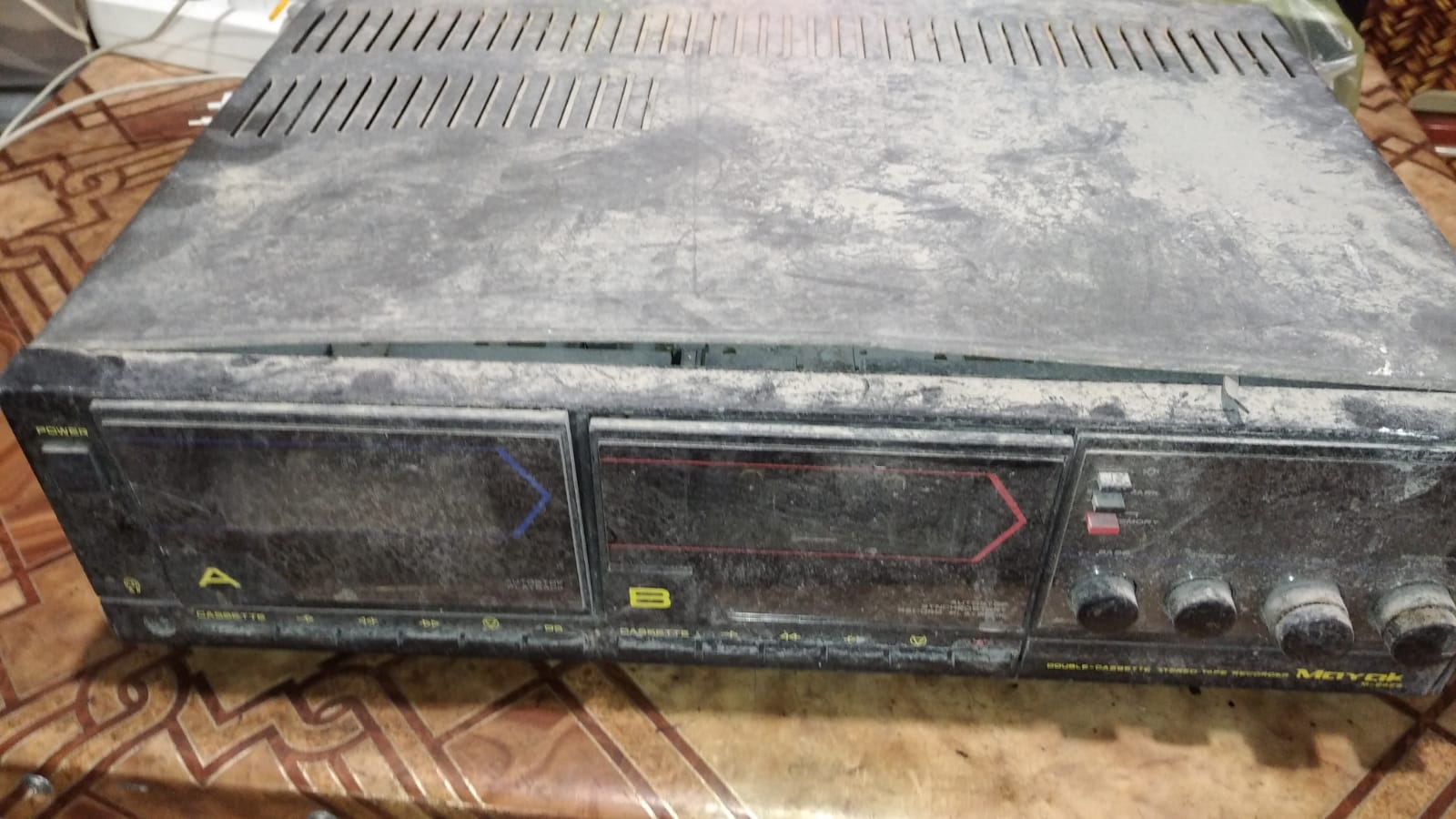

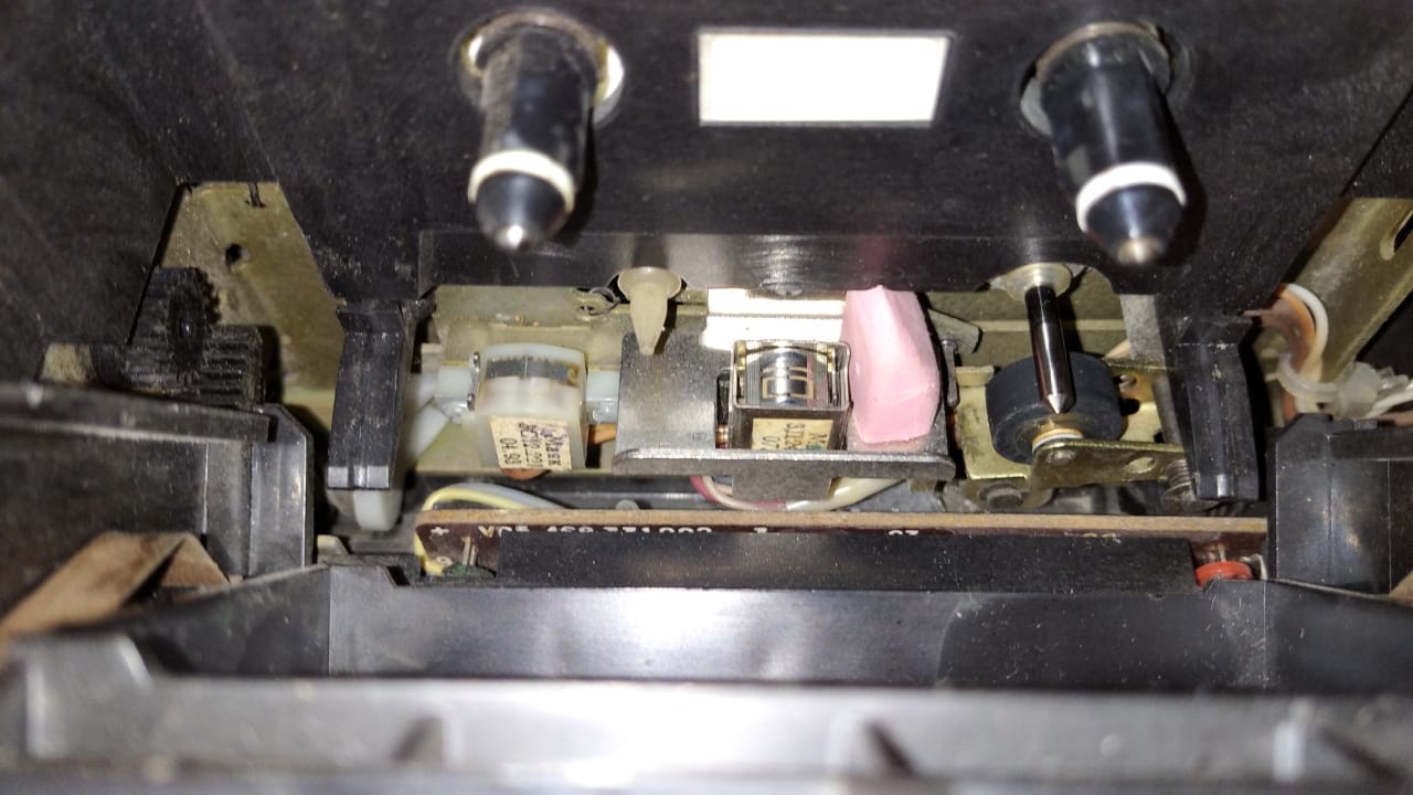

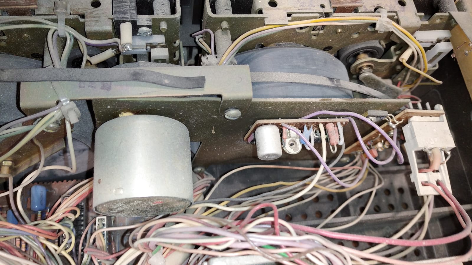

Всем привет) Отдали вот такой аппарат,было страшно в руки брать,забрал ну мало ли кому на запчасти или ещё что на разбор...
Но как оказалось,страшненький снаружи ,да и внутри тоже,но вроде пока живой.

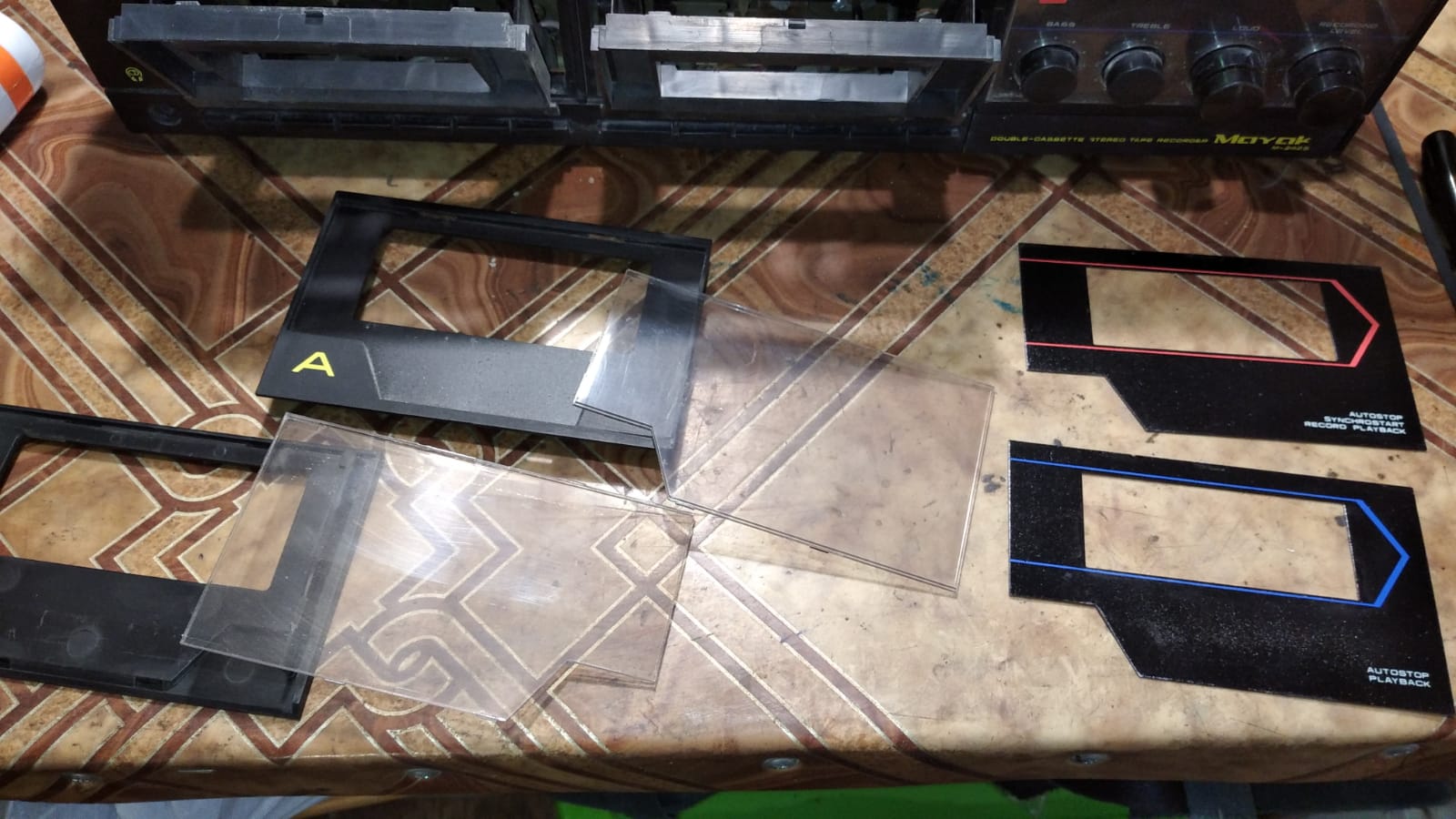

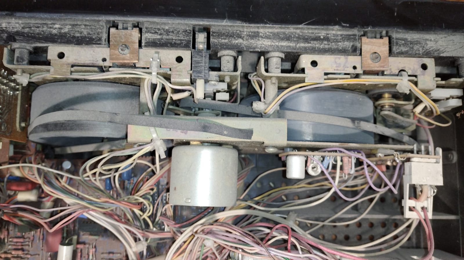

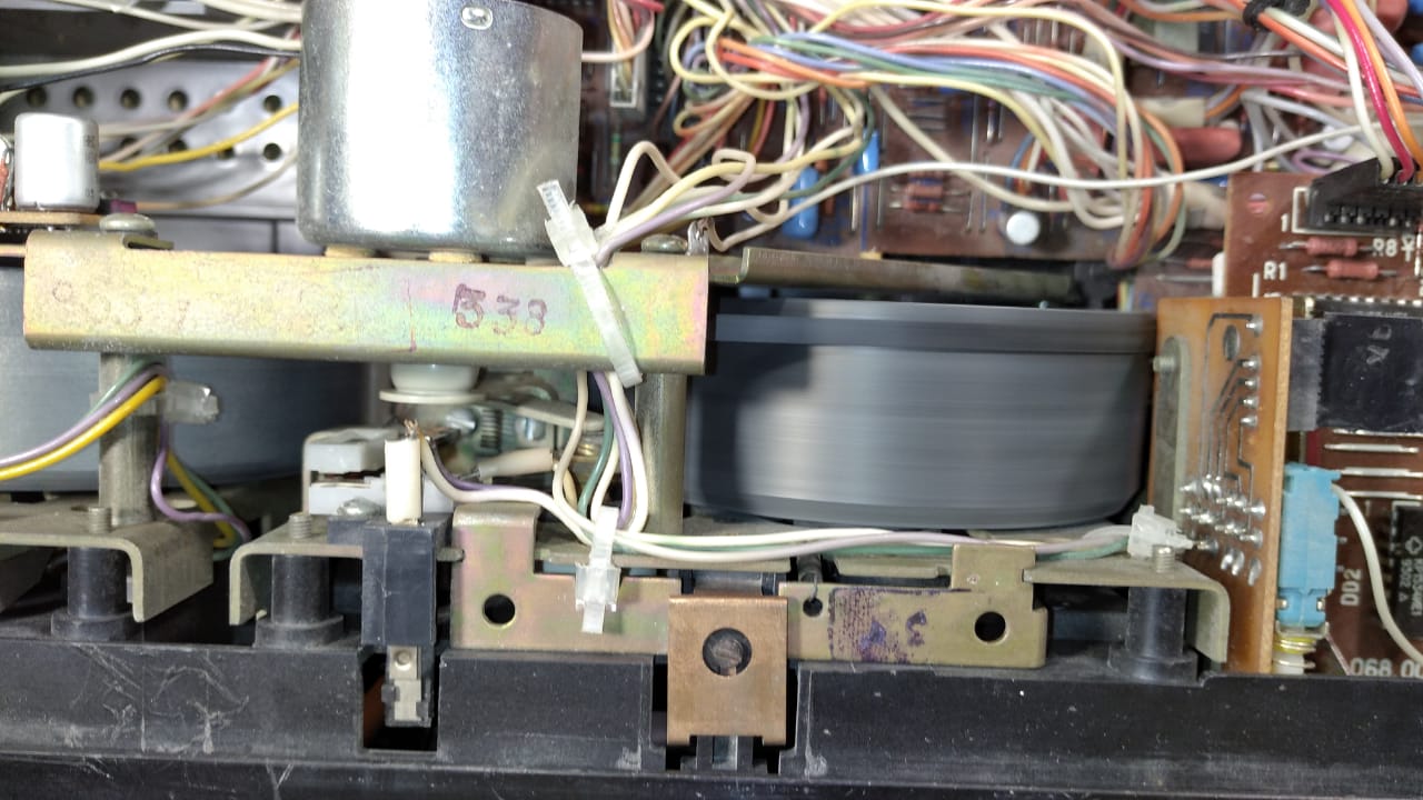

Пока чистка мойка и пасики надо найти.Крышку выровнял.
Головы как новые,ролики подуставшие от времени,но надеюсь пока покрутятся.

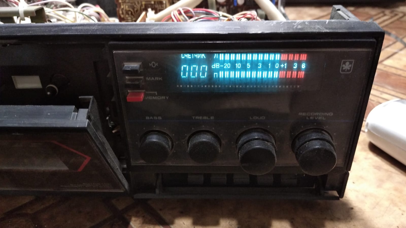

Режимы по лпм отрабатывает все.
Единственно шкала горит до упора.Хз что это и почему.

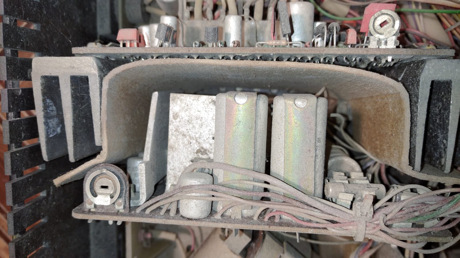

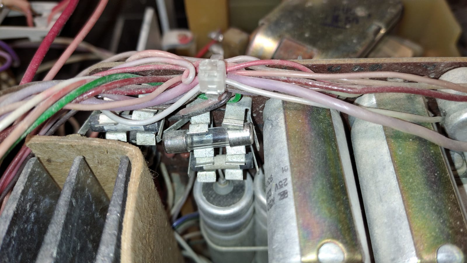

Предохранитель один неродной стоял,и очень опасно,почти касаясь кондера и соседнего предохранителя,,заменил на 0.25А(есть такого размера только они и на 5.0А,его побоялся)
Ну да ладно ,потом посмотрим.

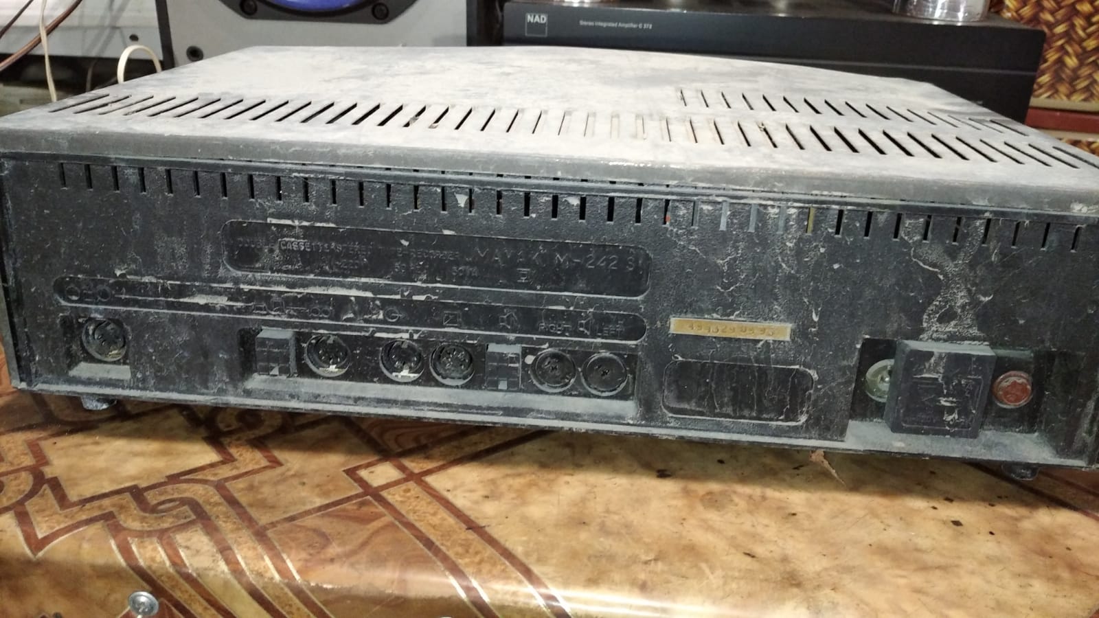

Как выглядел изначально.

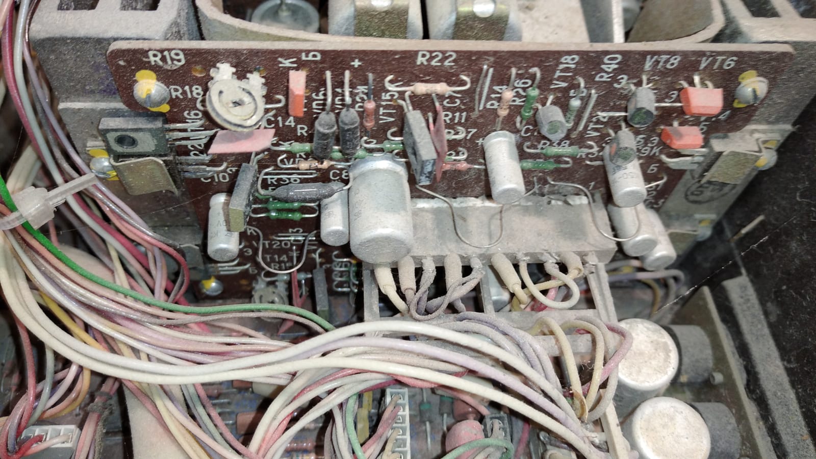

Готово!
Труп!

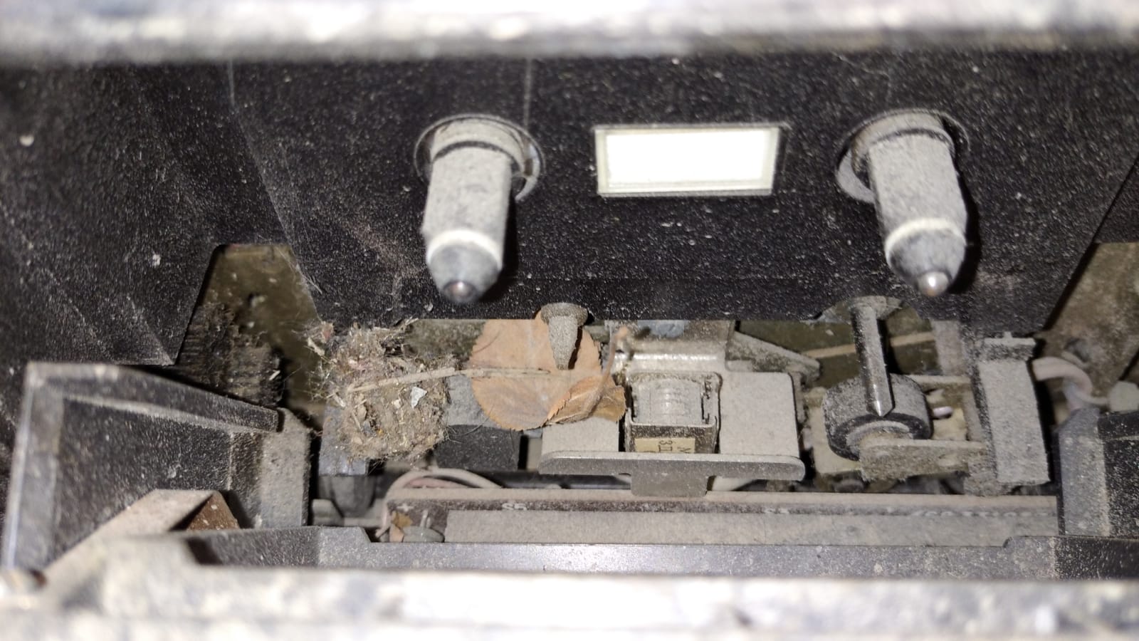

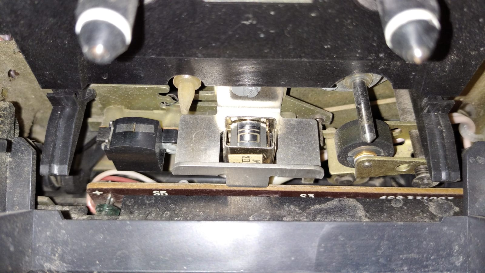

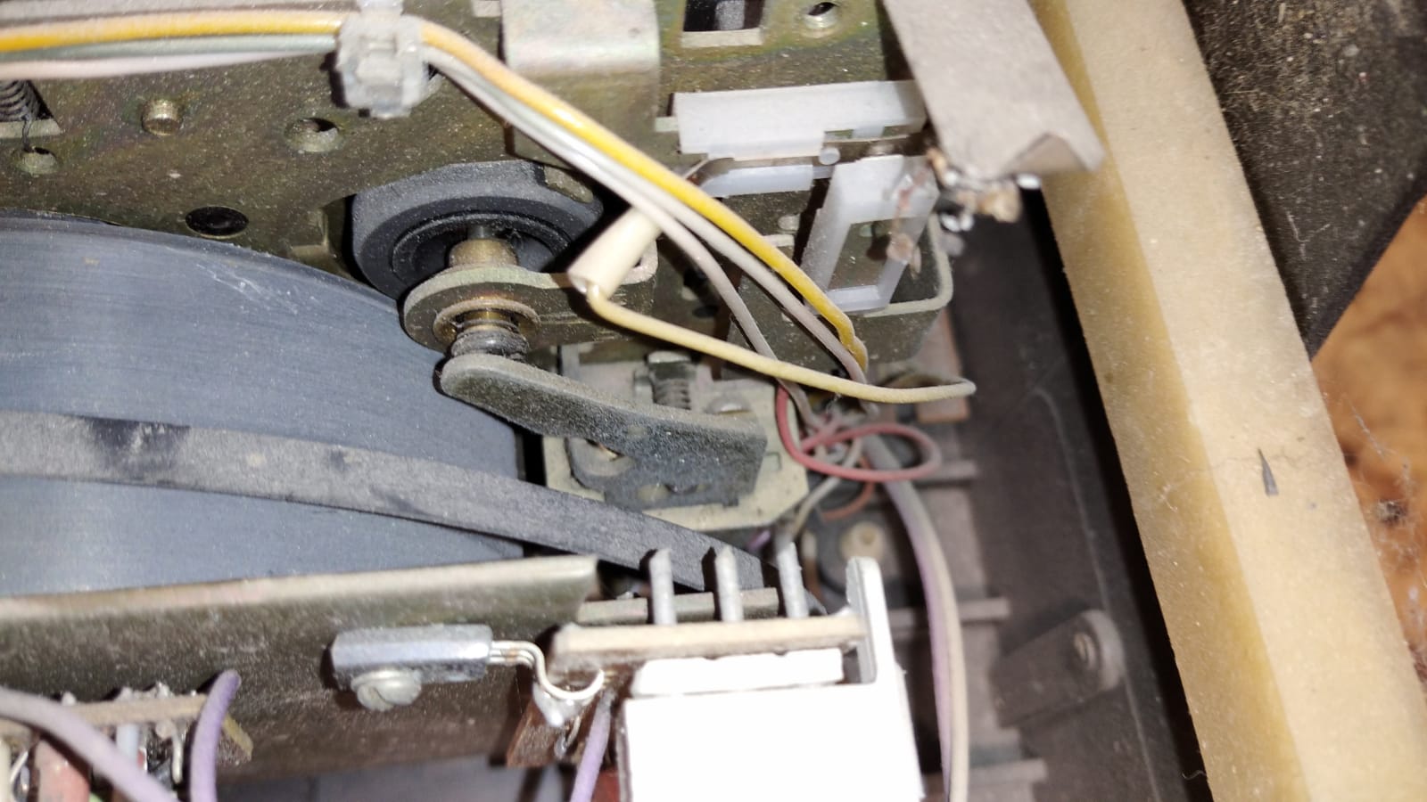

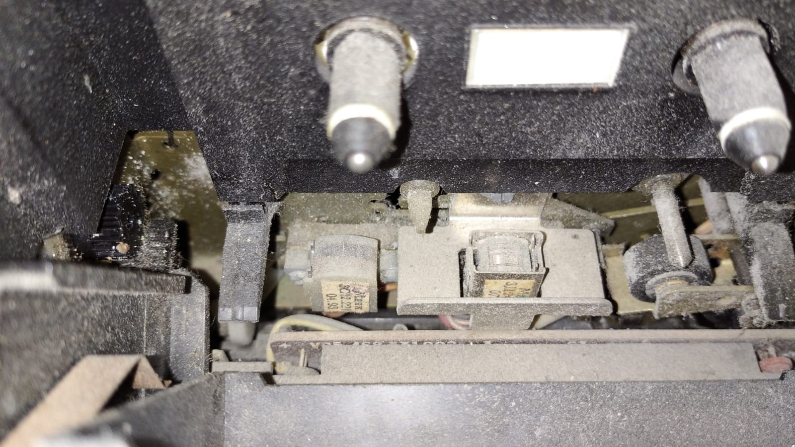

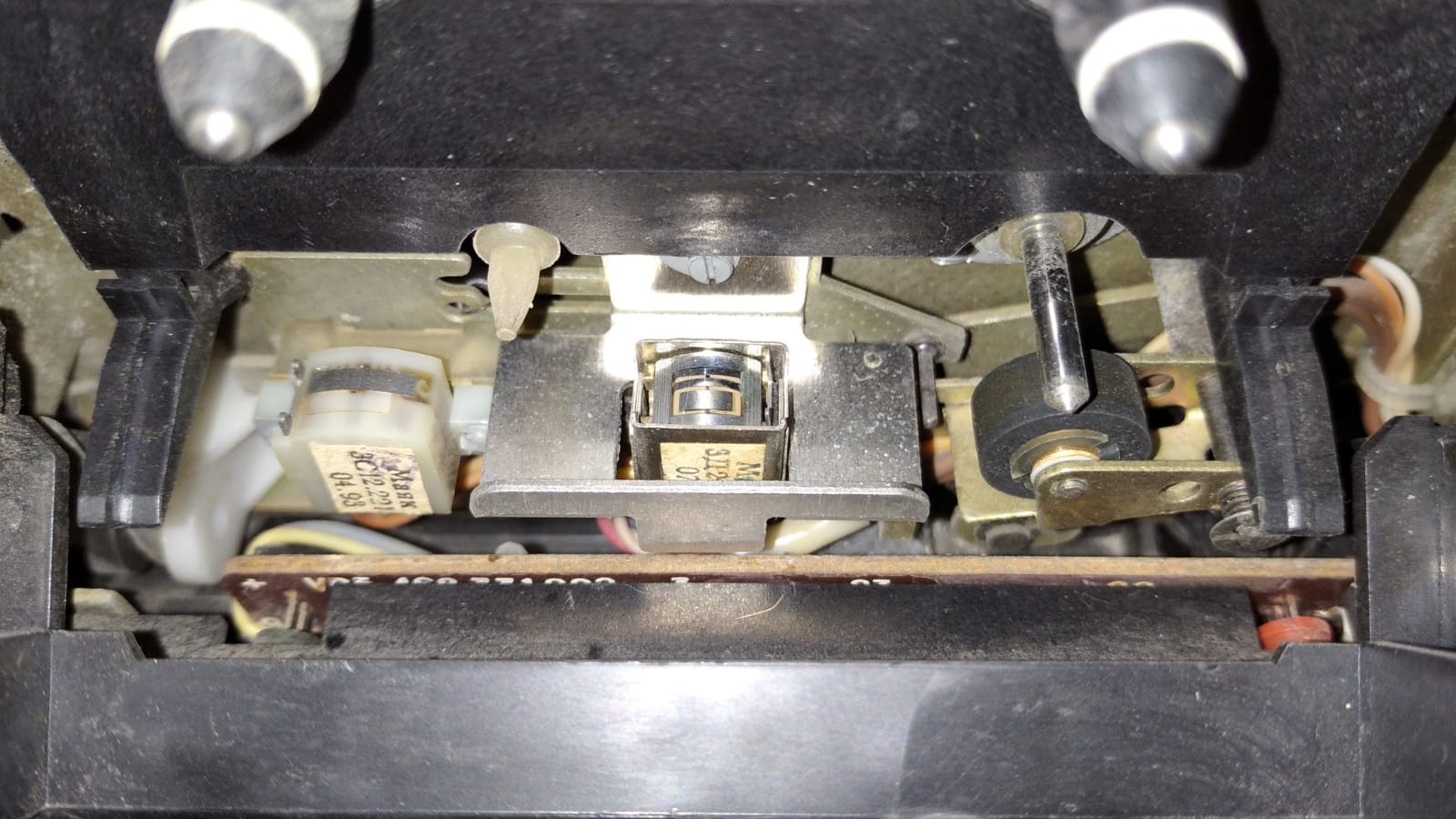

Вкорячил пассик меньшего размера на правый карман,без разбора ЛПМ.Для проверки,что ,как.
Протёр вал,ролик в режиме плей.
Выяснил,что автостоп не работает на этом кармане.На втором хз.
Оттянул планку снизу,воткнул кассету.
Не зря там зашкаливает индикатор.
Фон хреначит адский.
Усилитель наушников кстати работает,и реагирует на тембра и громкость.
Думаю и выходной тоже.
Воткнул обрезок резинки под планку,чтобы ролик не мяло об вал.

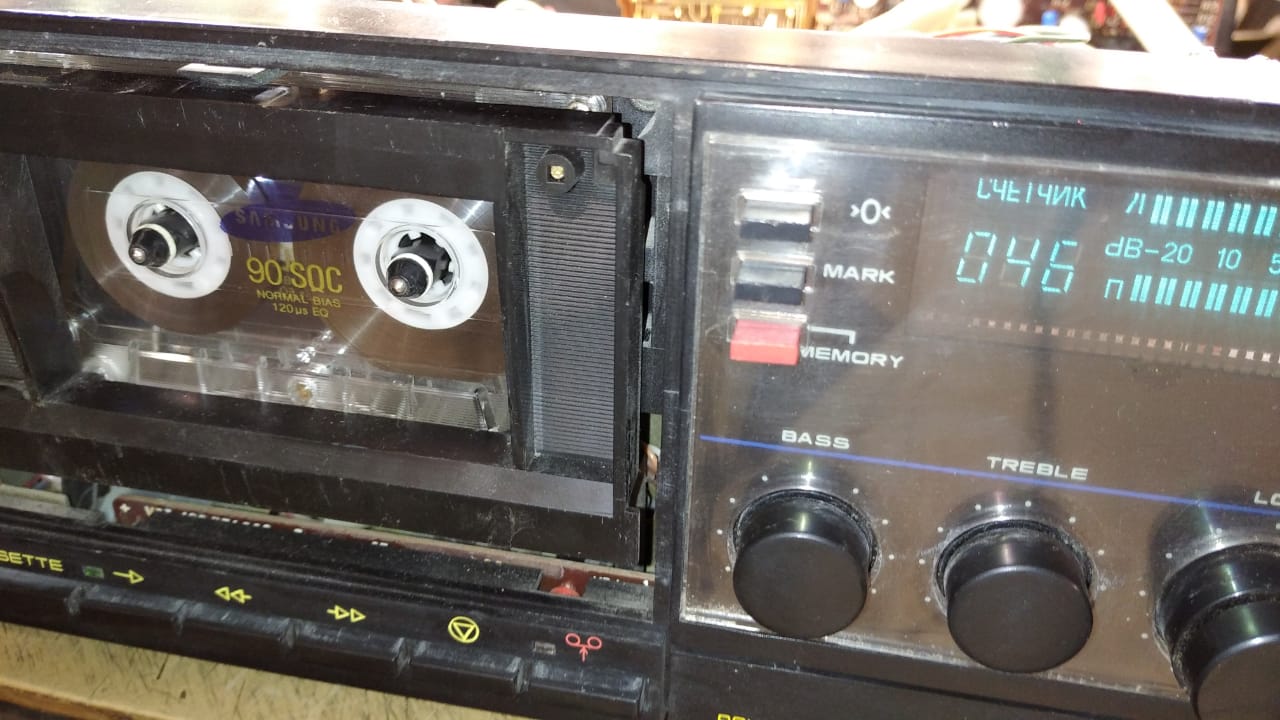

Собрал,натёр,чтоб выглядел красиво и радовал глаза.

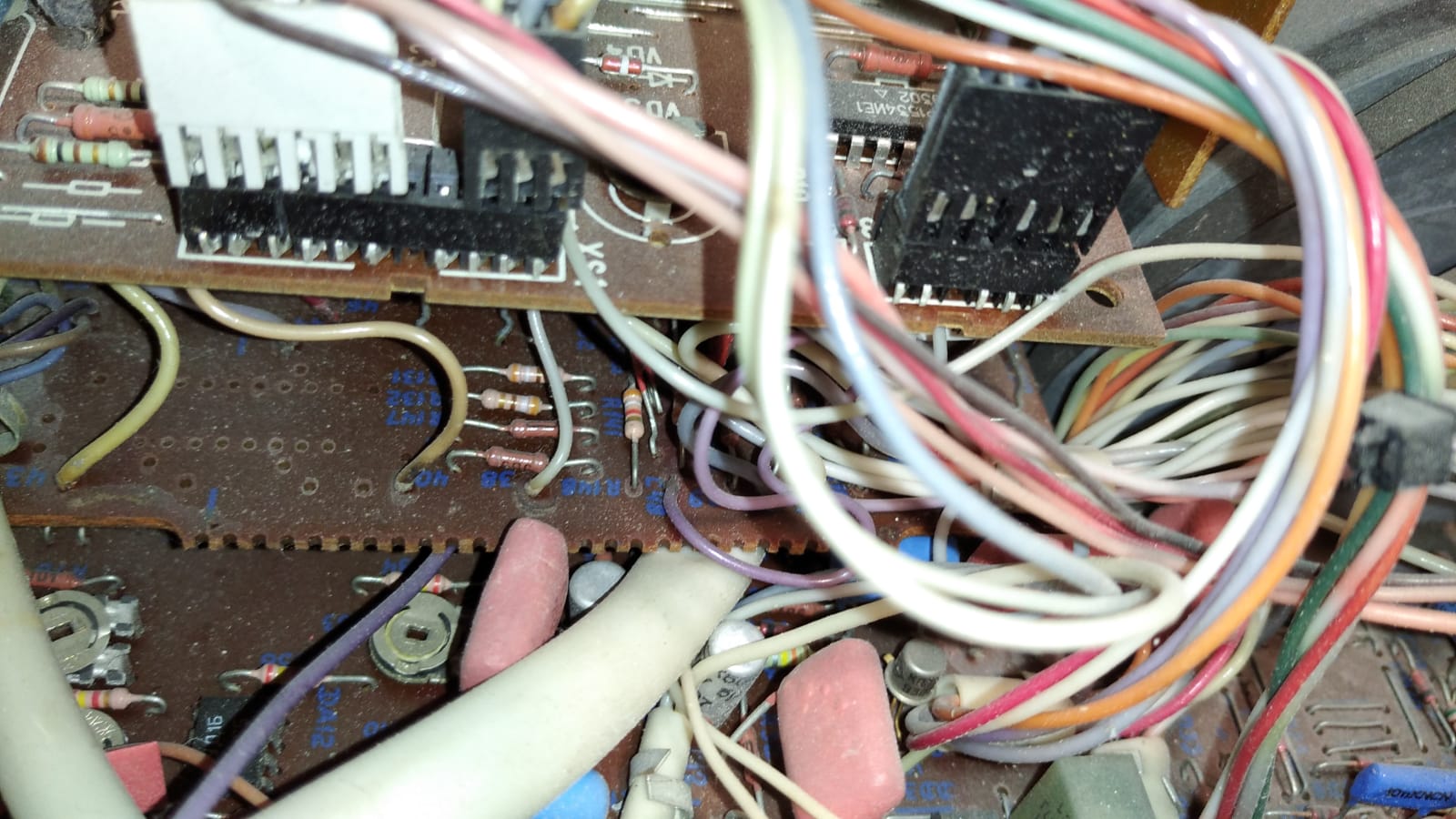

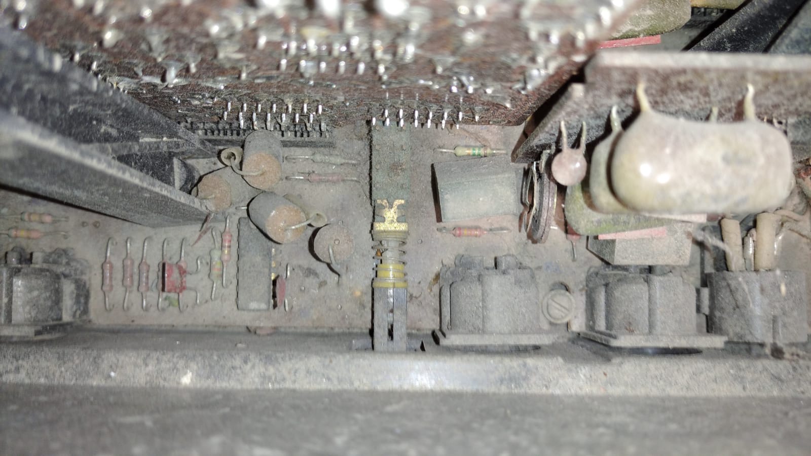

Это не труп. Это обрыв где-то, отлетел провод и т. п.
Лечится привлечением схемы и, как обычно, идя от выхода ко входу.
При отыскании неисправности - РАЗ и нет фона, будет небольшой. Вот копаться в проводах и искать соответствие точки на схеме и в аппарате - надо попотеть.
P.S. Посмотрел схему. Весьма сложная, хуже того - не вполне читаемая. Раз чудовищный фон, но что-то слышно, надо обратить внимание на магнитные головки, провода от них, экраны. Похоже где-то "земля" отлетела. Но всё это имеет какой-то смысл, если механика исправна.

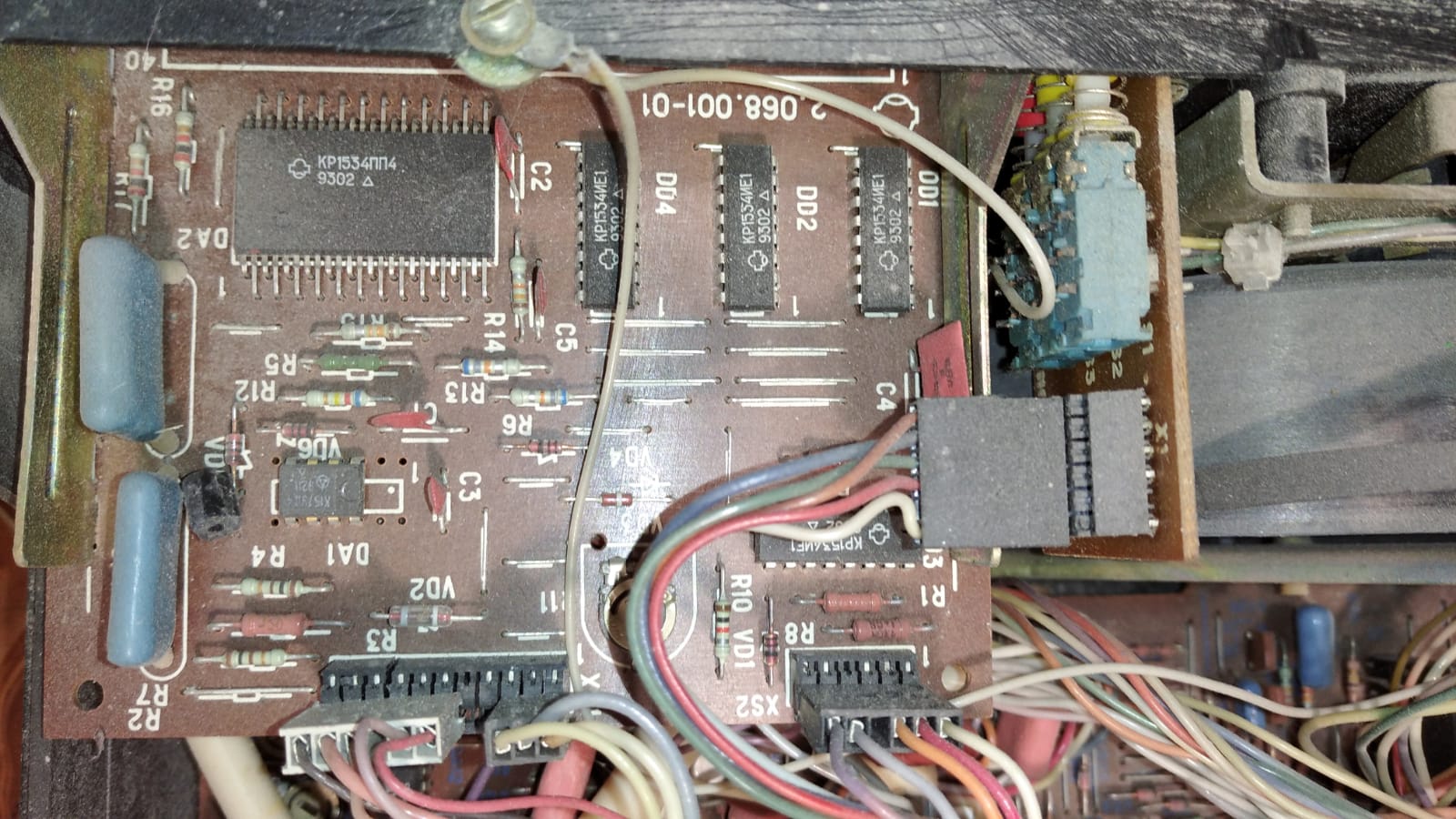

Для начала можно попробовать повынимать платы шумоподавителей - на К157ХП3. Если индикатор успокоится, фон ДО шп.
Следующие точки - электронные коммутаторы.

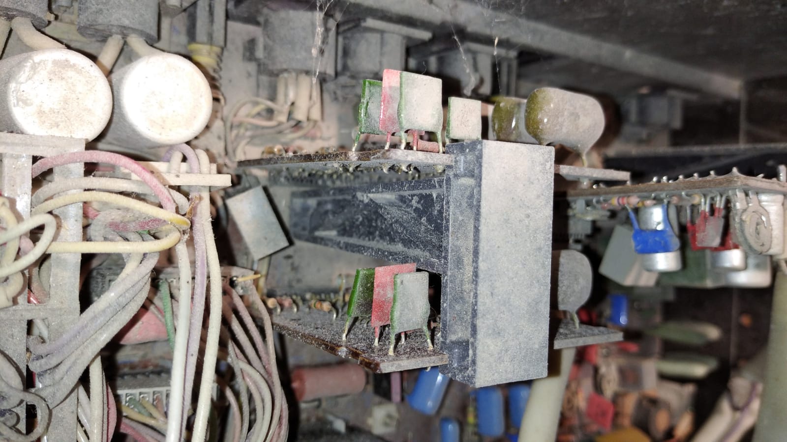

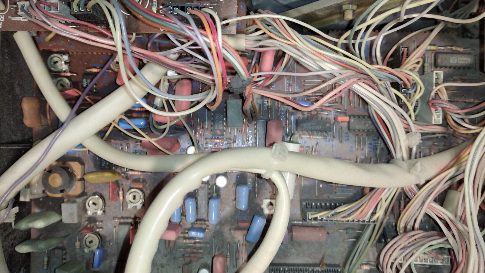

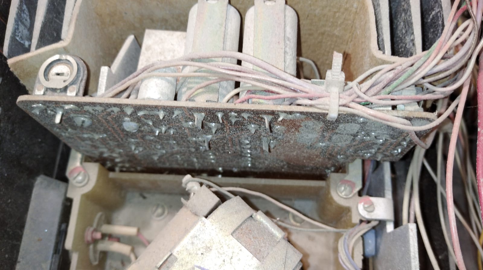

Все провода и разъёмы на месте,всё функционирует кроме мелочей возрастных(ЛПМ)
Там просто не только пыль была внутри и снаружи,а ещё ,думаю вода,так как ржавчина внутри крышки на решётке и явные признаки влажности на плате,это когда пыль к ней прибивается и её надо ворошить чтобы убрать.

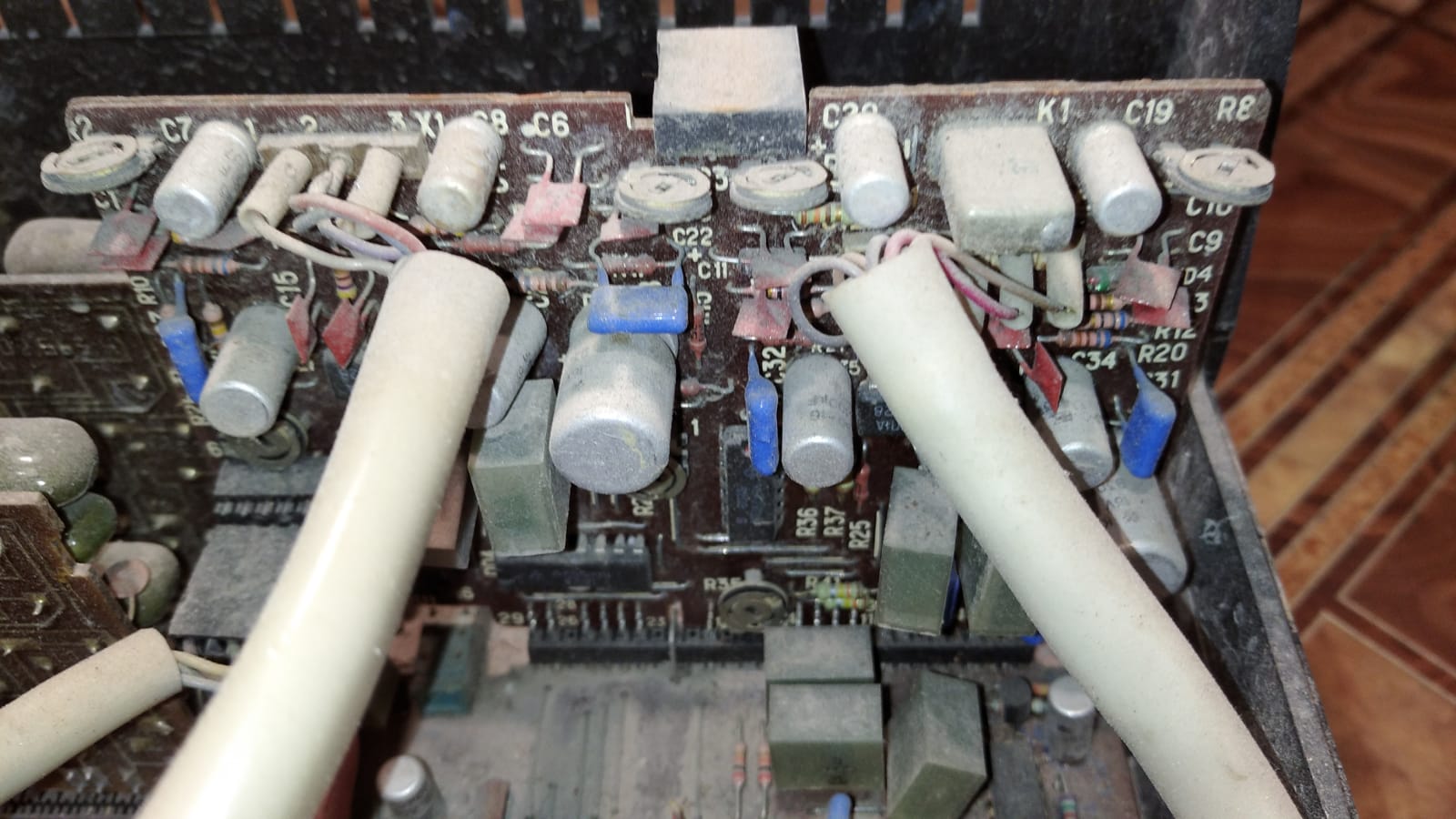

Скорее всего попадало больше всего на плату УВ -УЗ.
Над неё решётка проходит.
Но транс и усилки ,что слева,живые.Хотя на одной линии.
Так как остальные вроде как рабочие.
Ещё его роняли видно,но не очень сильно и шкивы неровно ходят.
Но это надо ещё проверять,но то что видел намекает на это,а может просто сместились крепления.
Пока полежит,там посмотрим.
Была мысль посдёргивать разъёмы,или отстёгивать платы,чтобы узнать где что.
Но опять,пока некогда.
От блока питания...
Раз была вода и плавали лягушки, провода или контакты разъёмов могли сгнить, поэтому разъёмы после чистки-мойки-сушки обязательно проверить.
Очень и очень возможно. Но надо выявить узел.
После вытаскивания платы ШП (шумоподавителей) проще замкнуть на плате УВ провода от магнитных головок припаяв провод.
Есть шанс что проблема с потенциометрами и контактами внутри.
Короче, тяжёлый случай и лечится если идти от конца тракта к началу.
Могли и дорожки сгнить. Да всё что угодно.

Проблема в плате с УВ и УЗ.
Посмотрим короче.

Симптомы, если я правильно понял, "оторванной земли", при этом и музыкальный сигнал проходит, и рёв от наводок и фона огромный. Где-то нарушен контакт, может обрыв в переменных резисторах, может в разъёмах.
Чтобы уловить примерное место, тогда легче будет найти, я и советовал проверять по частям.
Посмотрим короче.
Ну так вытащить (я так понял из схемы, что они на разъёмах) платы с микросхемой шумоподавления и посмотреть что будет - нет ничего проще.
Сразу будет ясно - проблема после ШП или до него (в нём, но это маловероятно).
Далее на плате где приходят провода от головок воспроизведения, запаять перемычку на общий провод рядышком. Если всё утихнет, значит проблема за пределами платы УВ.
Я не смотрел и не понял: там два независимых блока с кассетами, для каждой должен быть свой УВ. Остаётся "возбуждение" при переключении блоков или нет. Это поможет докопаться до правды. Если да, то сразу смотреть переключатель, узел где всё это переключается.
Схема скопировано так, что плохо видно, особенно размыты цифры.
Из практики, слабое место - переключатели коммутирующие воспроизведение или запись. Если там плохой контакт, будет рычание. Короче, надо смотреть и щупать щупами приборов. Рассуждать можно долго.
