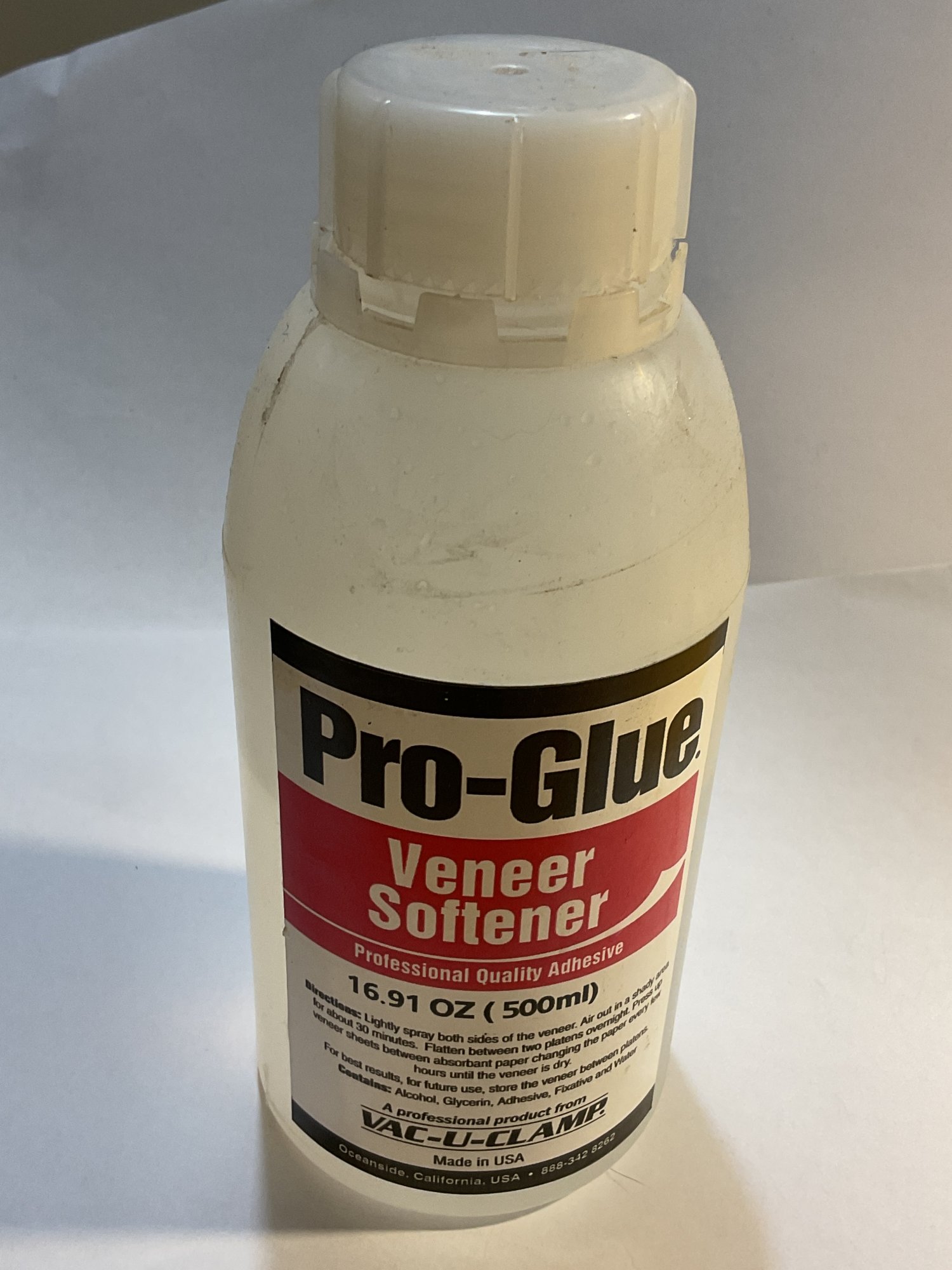

Открыл себе открытие.
Может кому сгодится.
История такая.
Решил поставить на 25ГДН-4 ( тот что 15” КИНАП) диффузор, который валялся лежал несколько лет в сложных условиях.
ЦЩ выпрямил под прессом с проставками после ацетоновой бани.
Приклеил её на место к диффузору. Щастье было не долгим. При установке подвижки на раму шайба прогнулась вовнутрь. Сдвинуть её выше было уже некуда.
Выход? Гнуть подвес до нужного состояния стояния.
Думал про ВОДКу, сакэ была выпита ранее.
И тут вспомнил про бутылочку чудо-состава для размягчения шпона. В отличии от сакэ, сильно пахнет нашатырём и поэтому не был выпит.
Если работает на целлюлозе шпона, значит и с целлюлозой бумаги справится - мелькнула мысль.
Короче. Собрал подвижку, расклинил чуть выше нейтрали и промазал беличьей шерстью на палке весь гофр до сквозного проникновения жижи. Потом еще раз. Белку отпустил. Оставил сушиться.
Не растекаясь мыслью по древу, сразу докладываю - все получилось. ЦШ девственно ровнеханькая. Всё движется и не цепляет.
Погонял генератором. Из щели между Керном и катушкой свистит хриплым соловьём. Привет Рутковскому с его шинкованными дудками!
