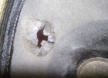

Димексд цианакрилату немного берёт. Пробовал. А вот старую бумажку -- не пробовал.
Отакэ дырка. Притронулся, а оно осыпалось
-- 1ГД-4А начала 70-х. У его "братана" звучёк вэщ.
Причендалы навострил, а вот какую химию болтатьsmile_15
Или проще вырезать дырку поболее, распотрошить слегка края и латочку из рисового папера на хитозановое лепило прилепить?
Посмотреть вложение 23444 -- 1ГД-4А начала 70-х. У его "братана" звучёк вэщ.
Сам всё знает, а ещё и спрашивает.... smile_27

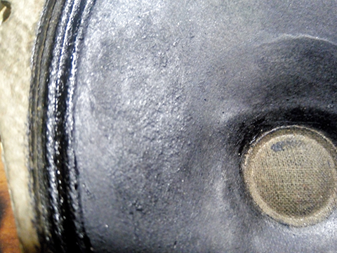

Что получилось, то нежно содрал, смыл, счистил. Разными ножичками для точных работ, шлифовальными губками 400, 600 и скотч-брайтом 800 затёр вокруг дырки, сводя края на нет и распушивая их. Из старинного убитого дифа вырезал латочку чуток более дырки. Теми же шлифовальными губками утоньшил латку. Шкуркой 180 натёр с того же дифа бумажной "пыли" для теста (тесто, из которого блины пекут:)). Эту "пыль" замешал в хитозане с каплей прополиса, поливинилацетата (настоящий пром.ПВА, цвета кофе с молоком, густой) и каплей чёрной краски для струйников до состояния густого киселя. Жиденьким хитозанчиком смочил пропитал латку и вокруг дырки на дифе. Слегка подсохло -- этим "тестом" прилепил латку на место. Чуток подсушил и пригладил через лавсановую плёнку проблемное место. Погодя прошёлся жидким хитозаном с каплей краски по всему дифу с двух сторон. "Настойкой" из сырой резины -- гофры.
со "спины" не фоткал -- такое же.
Подсыхает. Далее, слегка зашкурю тысячным-тысячадвухсотым зерном место латки. Размою/разотру растворителем слишком резкий край прежней родной пропитки (видно, аж диф заламывается и коленвал на АЧХе в нехорошем месте), поколдую с ПЗ колпачком. И в завершение -- ещё разок хитозаном, зонно прополисом и жиденьким эмалитом или Бэ-эФом. В общем, где то так...
Казалось бы, ну нафига такие бубны(?)... А мне нравится, как подшаманенный и зельями натёртый 1ГД-4А верха шепчет!
UP: Не удержался, на весу подглядел оценочно на дефективного. С 400 Гц до 11 кГц -- нестрашный коленвальчик в 3-5 дБ (не показатель, правильный микрафончеґ ещё не готов, да и условия мерок smile_17...) Отчётливо видно, когда "поршень" заканчивается. Окончательно подсохнет, бум мирковать и рукоблудничать дальше с нормальным миком и на дощечке.
КУтс конский. Горбина в районе Фрез выше Эвереста. Как ШП, то ПАС обязателен. Но звучит, зараза, красИвоооо...
