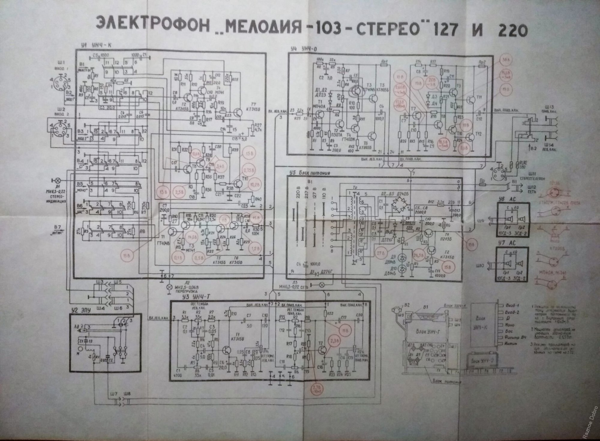

помогите определить куда идут два проводка...

к сожалению схемы читать не умею
Про верхний кружок - не понимаю, а нижний, судя по всему, показывает заземлённый (на шасси) проводник.
(могу ошибаться!)
Кроме того, вижу два куска чёрной изоленты, которые (судя по всему) защищают концы каких-то двух висящих проводов.
Нужна более чёткая фотография.
(могу ошибаться)

Ага!
Теперь видно, что один из замотанных в изоленту проводов, - общий провод блока питания. Определить, куда в устройстве он должен был идти, - понять (по фотографии и схеме) трудно.
Придётся "прозванивать" общие провода ("земли") на всех платах, искать ту, где не окажется связи с шасси.
Второй провод, - явно какое-то из напряжений питания. Его назначение из данных картинок установить сложнее всего...
Вероятно, это или C9, или C13 блока питания (согласно этой схеме).

да возможно, я видел это фото, но там плохо видно куда точно он припаивается...

Этот земляной провод надо припаивать не по фото, а по схеме.
Найдите, какая из контактных площадок (№4, №5 или №6) платы УНЧ-Т свободна, к ней и припаяйте.
Однако, само наличие таких отпаянных и заизолированных проводов, - повод серьёзно задуматься о предыстории данного аппарата.
Что в нём произошло? Зачем отпаяны эти провода?
Что ещё там может ждать?
Кстати!
Не ошибка ли в этой схеме блока УНЧ-О?
Мне кажется, движок резистора R9 (а так же - и R21) должен быть соединён с его нижним по схеме выводом.

аппарат отца, в своё время он был в ремонте, даже если и специально один конец отпаяли, то почему не отпаяли их совсем, и кстати они болтались в корпусе без изоляции, это я уже концы заизолировал на всякий случай, чтоб ничего не коротнуло.
Если я понял вас правильно, - вы снизили выходное напряжение стабилизатора +15 вольт, - до +12 вольт. Это можно сделать только резистором R4 платы У5.
Как снижали, - так же и верните. Судя по всему, вольтметр имеется.
Резистор R22 находится на плате коммутации, она - где-то возле лицевой панели, на ней - все кнопки выбора входов и т.п.
Методика, я думаю, простая:
  • без входного сигнала, "в тишине", повернуть R22 в такое положение, чтобы лампочка "Перегрузка" погасла.
  • дать небольшую мощность, на негромком звуке, уточнить положение R22, чтобы он был на грани включения лампочки.
Эта регулировка - сугубо косметическая, на качество работы не влияет.
А вот отключенный электролитический конденсатор - гораздо важнее.

я так понял надо вот этот резистор подкручивать? а остальные два за что отвечают? да и подскажите пожалуйста за что отвечает большой электролит на фото?
    1.2 MB · Просмотры: 349
Порог "Перегрузки" устанавливается резистором R22.
Резисторы R27 и R40 выравнивают уровень сигнала при проигрывании грампластинки. Сейчас их трогать не надо. Уверен, их (R27 и R40) вообще крутить не придётся.
хорошо, понял.

загвоздка со звуком
В чём именно загвоздка?
PS
В правом-нижнем углу этой схемы есть карта расположения узлов и некоторых деталей.
Судя по ней, в вашем аппарате - во время ремонта - были полностью изъяты из блока питания конденсаторы C4 и C9. Отключенным является конденсатор C13.
Об отсутствии C4 можно (пока) не заботиться, он, судя по всему, был для красивого, плавного включения лампочки стереорежима.
А вот по поводу C9 и C13 - вопрос серьёзный.
Они относятся к источнику питающего напряжения +22 вольта, которое по заводской схеме было подано на узел темброблока.
Весьма вероятно, что тот ремонт был связан с повышенным фоном (гулом 100 Hz), и заключался в переключении питания темброблока с +22 вольт на +15 вольт, которые имеют гораздо меньшие пульсации.
Проверьте, какое напряжение питания сейчас на темброблоке? Контактная площадка №1 платы У3, блок УНЧ-Т.
Если там действительно +15 вольт, значит висящий провод можно заизолировать понадёжнее и оставить в покое.
Важно лишь вернуть правильную величину напряжения +15 вольт, - сделать не +12, а как оно должно быть в этой цепи.
Потом проверьте, сколько вольт на коллекторах транзисторов Т1 и Т2 платы У3 (блок УНЧ-Т). Там должно быть по +7 вольт.
Вообще-то, по карте напряжений, там было +11 вольт, - половина от +22-вольтового питания. Снижение питающего напряжения без подстройки режимов Т1 иТ2 может вызвать повышение уровня нелинейных искажений.
Проверьте номиналы резисторов R8, R9, R11, R20, R21 и R23, соответствуют ли они схеме?
От этого зависят дальнейшие действия по восстановлению аппарата.

Внимательно всмотрелся в схему индикатора перегрузки.
Подозреваю, что постоянное включение лампочки "Перегрузка" вызвано неисправностью (одного или обоих) транзисторов Т1 и/или Т3 платы У1 (блок УНЧ-К).
Вращение резистора R22 не поможет погасить лампу.

Проблема и в том что нужны хоть какие-то приборы, а у Вас, судя по всему только тестер.
Нужен генератор. Надо подключить его куда надо и по точкам проверить уровни от входа до выхода. Это можно сделать на худой конец даже тестером если он более-менее приличный. Сразу будет видно - усиление в каналах одинаковое или нет, посохли конденсаторы или нет и т. д.
Ещё лучше - осциллограф, но это, наверное, фантастика.
Но перед этим надо проверить режимы по постоянному току, о чём вам и пишут. Плохие конденсаторы часто можно определить на слух. Они могут быть как в питании, так и в тракте усиления.
Часто можно без выпаивания определить качество сомнительных конденсаторов. Для этого во время работы (негромкого прослушивания музыки) надо подключить параллельно сомнительному такой же заведомо исправный не путая полярность. Но поскольку без сноровки велик риск сделать бабах, лучше выключить аппарат и чуть-чуть подпаять параллельно, а потом включить и послушать. Если сомнительный плох, разница на слух будет явная. Но есть тонкости, например, добавочный конденсатор перед подключением надо разрядить, не путать полярность, доп. конденсатор должен иметь напряжение не ниже чем по схеме и т. д. Всего сразу не перечислить.
Генератор на худой конец можно взять программный с компьютера, но нужно сделать шнурик, правильно подключить. Делать не сложно. сложно и долго всё описывать.

Очень важно проконтролировать и выставить ток покоя, но тут ошибок допускать нельзя.
Все эти вещи лет почти сто расписаны в книжках для начинающих радиолюбителей.
За полсотни лет очень вероятно что ряд конденсаторов уменьшил свою ёмкость (высохли), но перед поголовной заменой очень желательно всё-таки проверить их без выпаивания. Сможете это сделать? Не знаю.
А приборчик для проверки конденсаторов есть?
Тут тоже нюансы. Конденсаторы, даже выпаянные, при подключении к такому приборчику могут вывести его из строя. Значит перед проверкой надо не забывать их разряжать.
"Покамесь", можете вы измерить напряжение питания предварительного усилителя? По схеме это плата У3. Вольтметр тестера одним щупом на вывод 6 на плате, другой щуп на вывод 1 платы. Сколько там вольтов?
Вы обратили внимание, как подключена база Т4 и Т10?
Я надеюсь, что это ошибка рисунка схемы, а не разводки печатной платы. По моим представлениям, база должна быть подключена к коллектору предыдущего каскада непосредственно, а не через лишнее сопротивление нижней части резистора R9 (R21). Если рисунок соответствует печати, то, как мне кажется, регулировка тока покоя будет влиять и на выходное напряжение (пол-питания) усилителя.
Движок резистора R9 (R21) должен быть подключен к его нижнему выводу.
