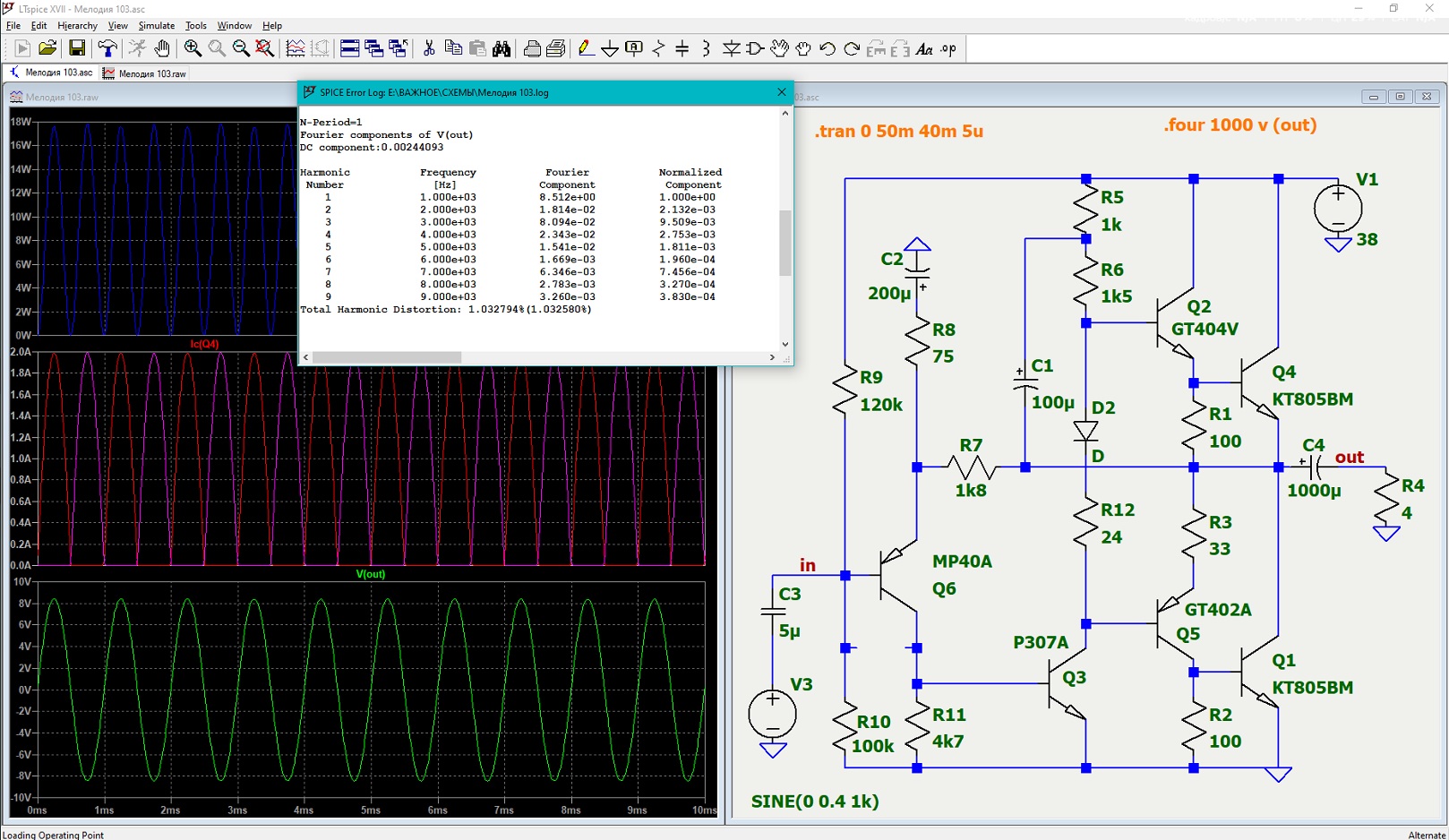

Без ОБЩЕЙ ооос . ОК?

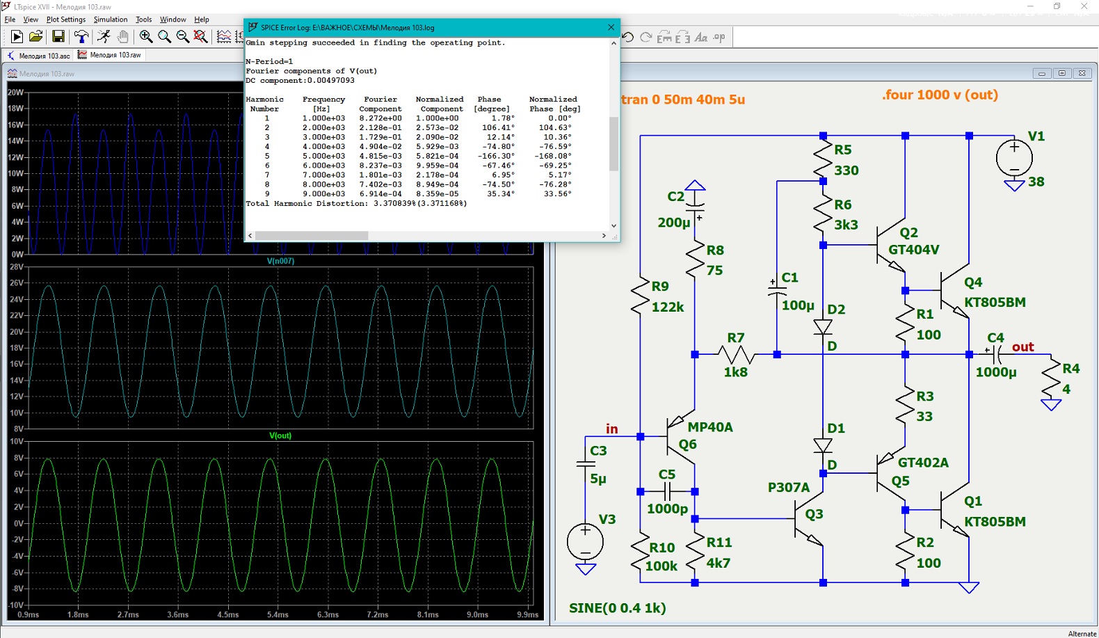

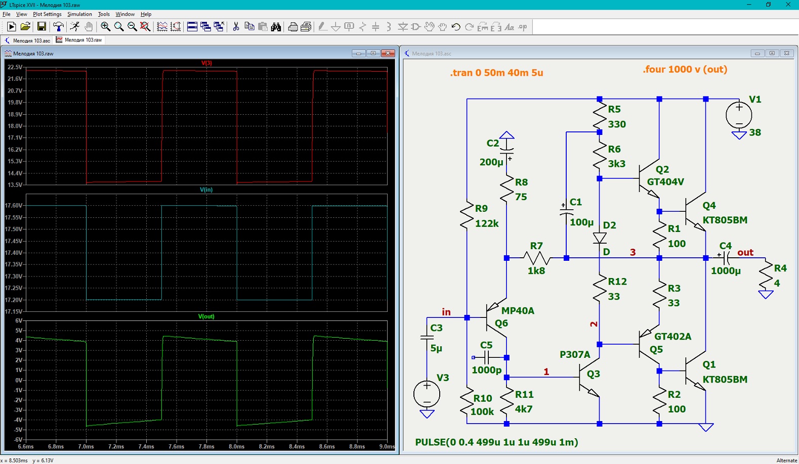

А где (симметрирующий) диод Баксандала, Шоу или доп. диод в базе?
Можно "подтянуть" выход\среднюю точку к (+) через 1-5 к.
Квод 303 не поможет?
При наличии соответствующих радиаторов , можно загнать в класс А смещением. (но придётся и БП менять))).
Проще поставить комплементарную пару...
Нифига не проще. Припомните быстренько, кроме тупорылых 818-819 какие есть у нас пары чтоб скоростные и высоковольтные и с высокой бетой и шоб не разориться от покупки. Вот и получается, что кривая квазя на КТ805-х шустрее и звучнее владимирских тяжеловозов 818-819, зато идейно верных , комплементарных.
И оно работает.
Переделывал пару раз.
Это для такой схемы - минимально возможный "тык паяльником" с максимально возможным результатом.
Правда, ставил какой-то импорт в корпусе ТО220.
Навроде BD239\240
И оно работает.
Навроде BD239\240
