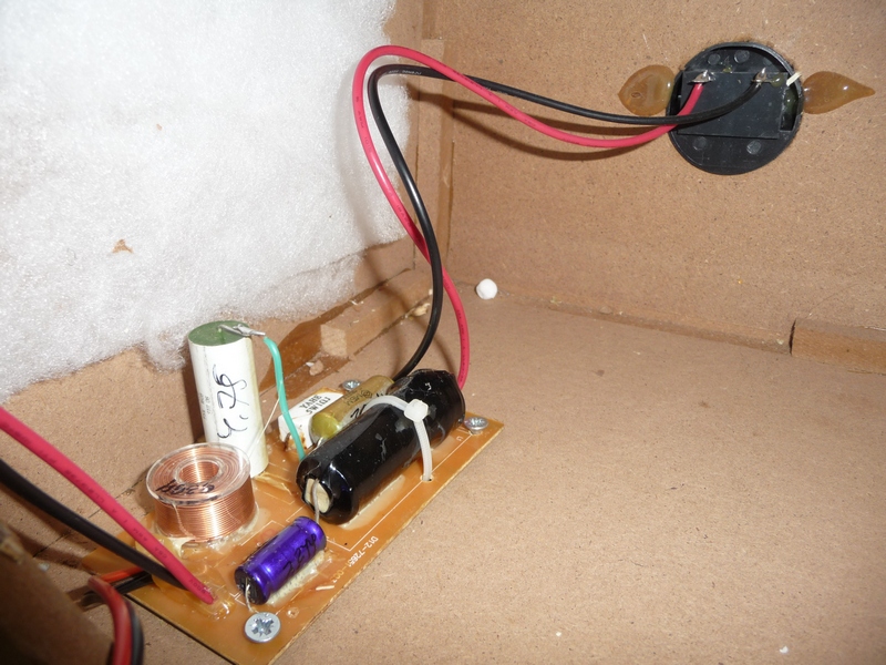

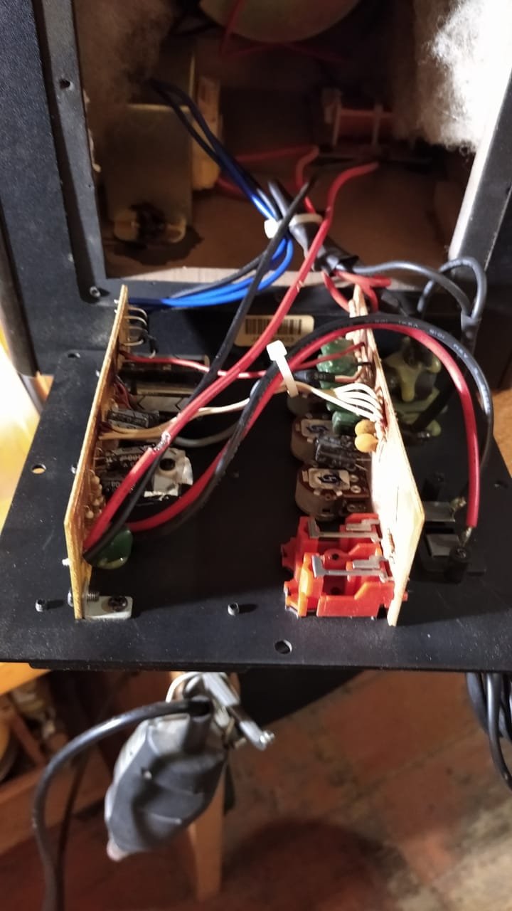

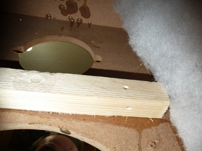

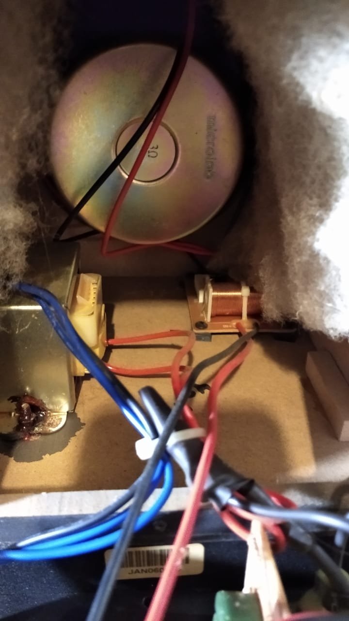

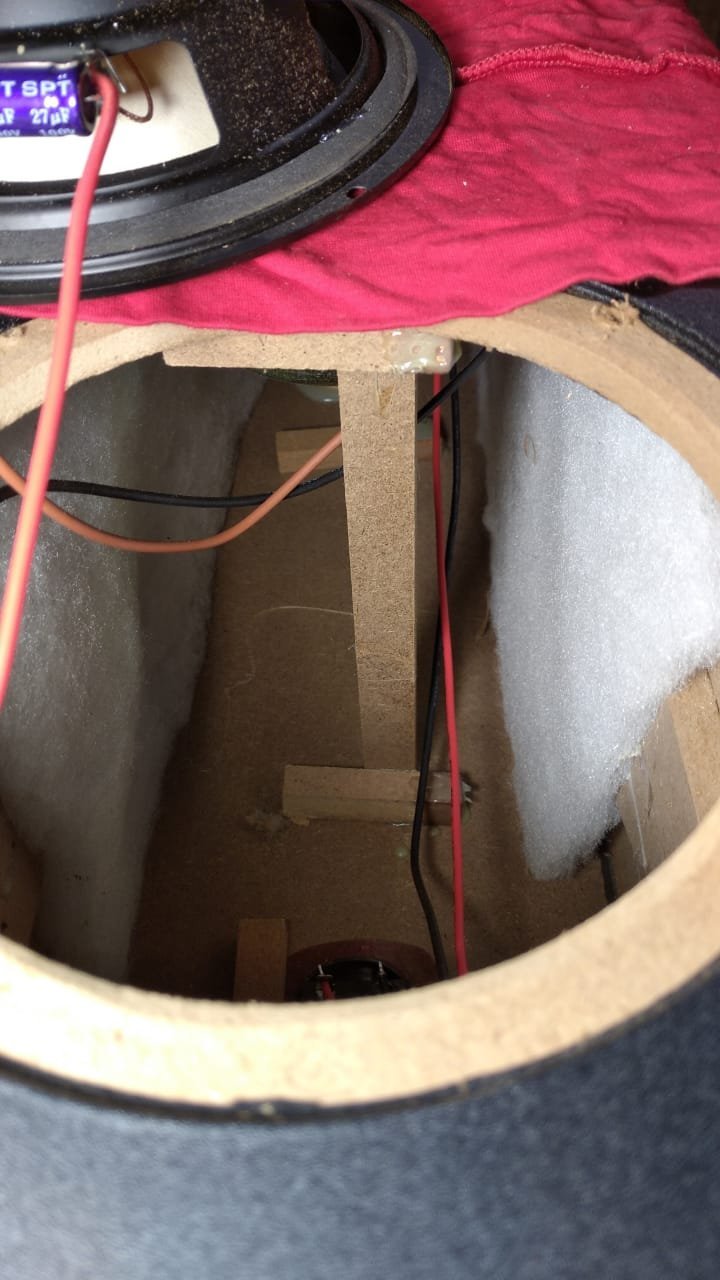

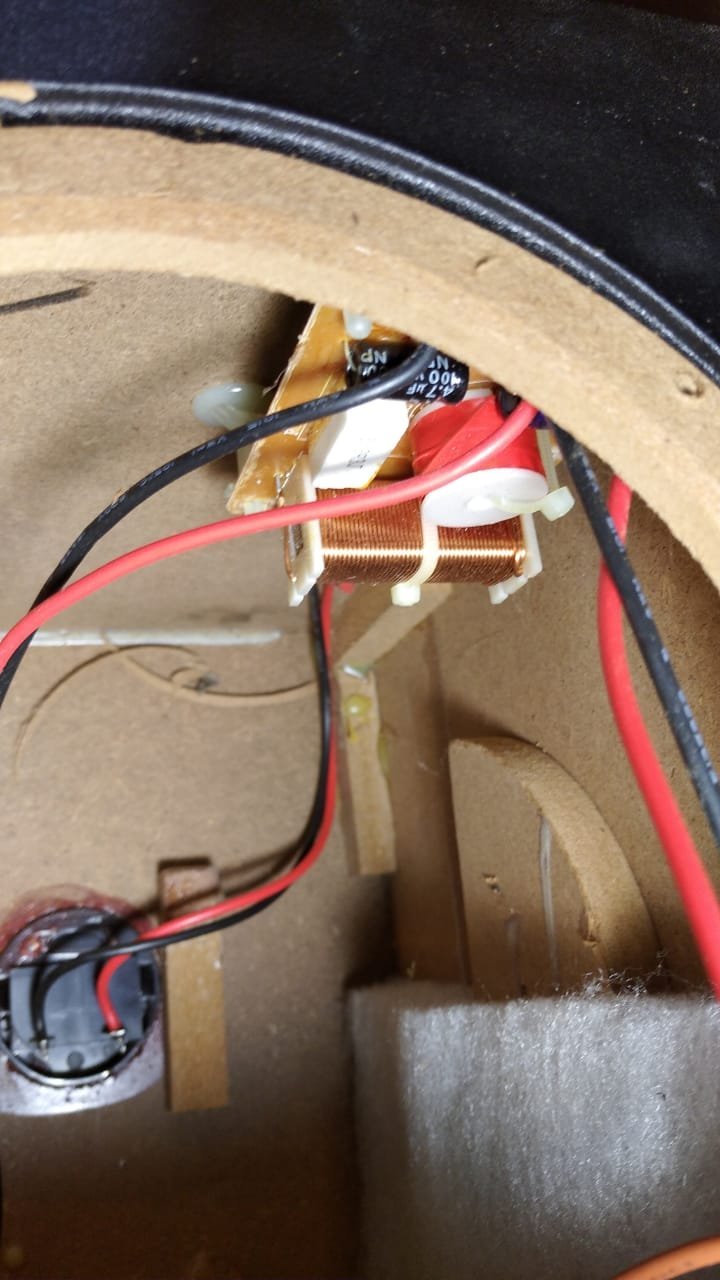

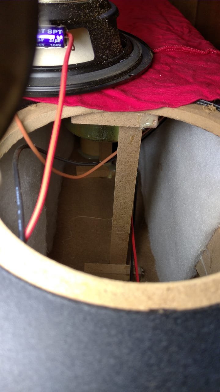

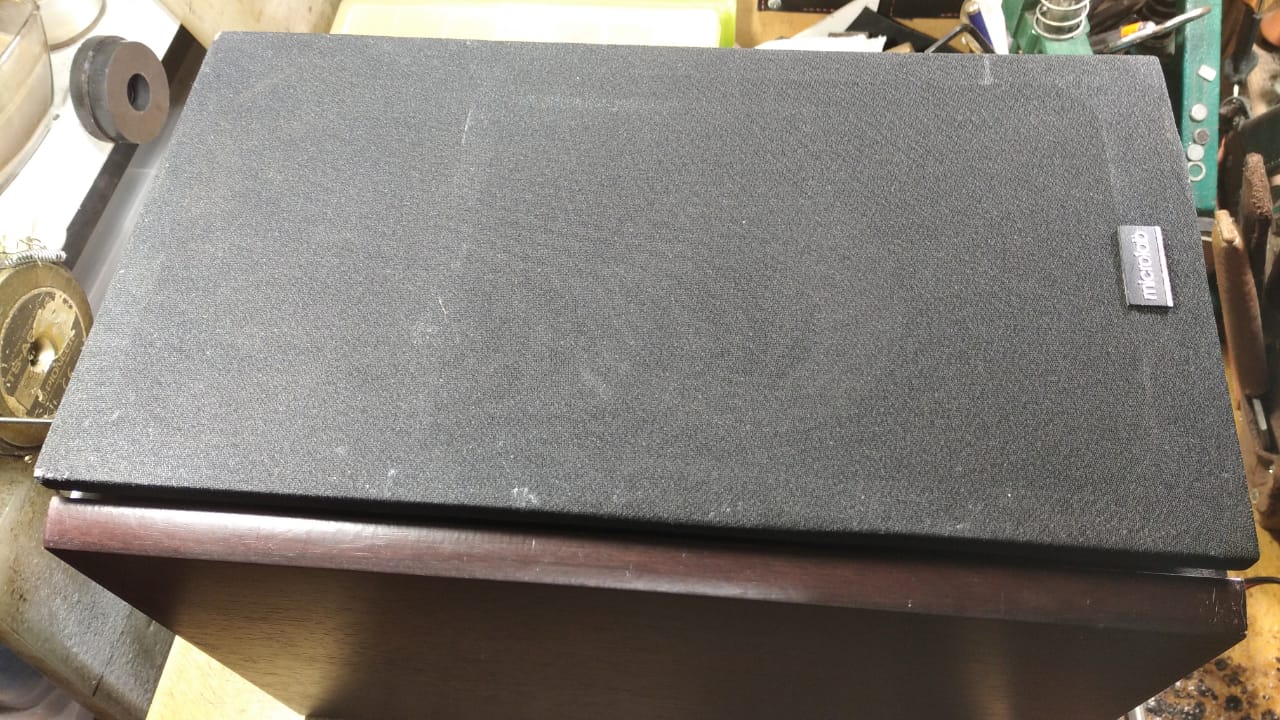

Привет всем!
Летом прошлого года продавал оставшиеся 2 комплекта Microlab Solo 3 Mk 2,было 4 когда то) Один забрали сразу,один попозже,приехал покупатель,подключаем,что то не работает одна колонка.Чуть повозился с коннекторами на АС,понял,что в одном ,контактная пластина выдавилась внутрь,из за жёсткого провода.
Ну ,пришлось быстро вскрыть,починить,так как обещал,что через час смогут уже снова заехать,проверить и забрать.
Что в итоге и получилось.
Наткнулся просто на фото внутрянки,может кому пригодится.
Сделаны довольно неплохо,прочно,с распорками,с усилителями в уголках кое где,на двух стенках синтепон.Провода внутри качественные,медные,толстые.
Катушки в фильтрах без сердечников.
У меня они были с 2006 года,работали хорошо,без нареканий)
В последние пару лет,подключены были не с родными встроенными усилителями,а пассивные колонки к усилку или ресиверу.

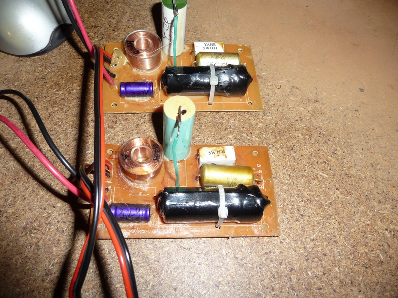

У меня были Solo первой версии, ранние.
Поставил внутрь другой (хороший) усилитель, без дурацких автоотключений, регуляторов тембра и намного лучшего качества, доработал фильтры, сплавил дочке моего друга, которая занимается фортепьяно.
Ребёнок была сильно удивлена качеством.
Еще одному другу переделал фильтры для Solo-2.
Со старыми фильтрами было фигово - поэтому он и привёз колонки. С новыми фильтрами стало резко лучше, он остался доволен и освободил моё жизненное пространство заваленное разными колонками.
На 100% уверен, что и Solo-3, и любым другим Микролабам Соло необходима замена фильтров - это резко улучшит качество звука.
Увы, конкретных рекомендаций дать не могу - надо взять их в руки, разобрать, измерить и так далее.
С правильными фильтрами колонки станут классом выше.

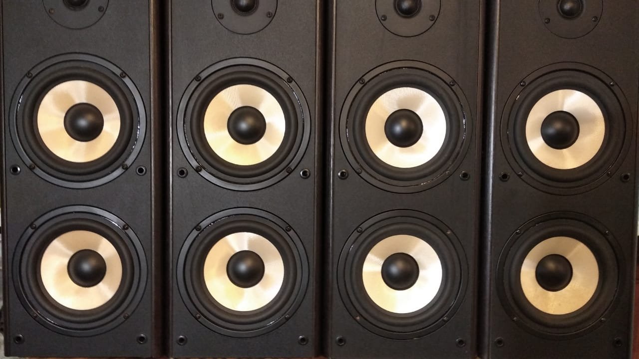

Для своих задач,вполне себе хорошие и удобные колонки.Хорошо подходят для электронной ,музыки,эмбиента.Для создания объёмного звучания в играх.Звук не резкий,мягкий.Низов не много,но хоть соседи слушать не будут ,если в панельке какой использовать.
Я из них сосдавал псевдоквадро в комнате.Впереди стояли стойки из 3х комплектов(2 Соло3 + 1 соло 3 Про= 150см),на тылу из 2х Соло 3=110см).В высоту)Стояли не на полу на на возвышении.Звук был хорош.

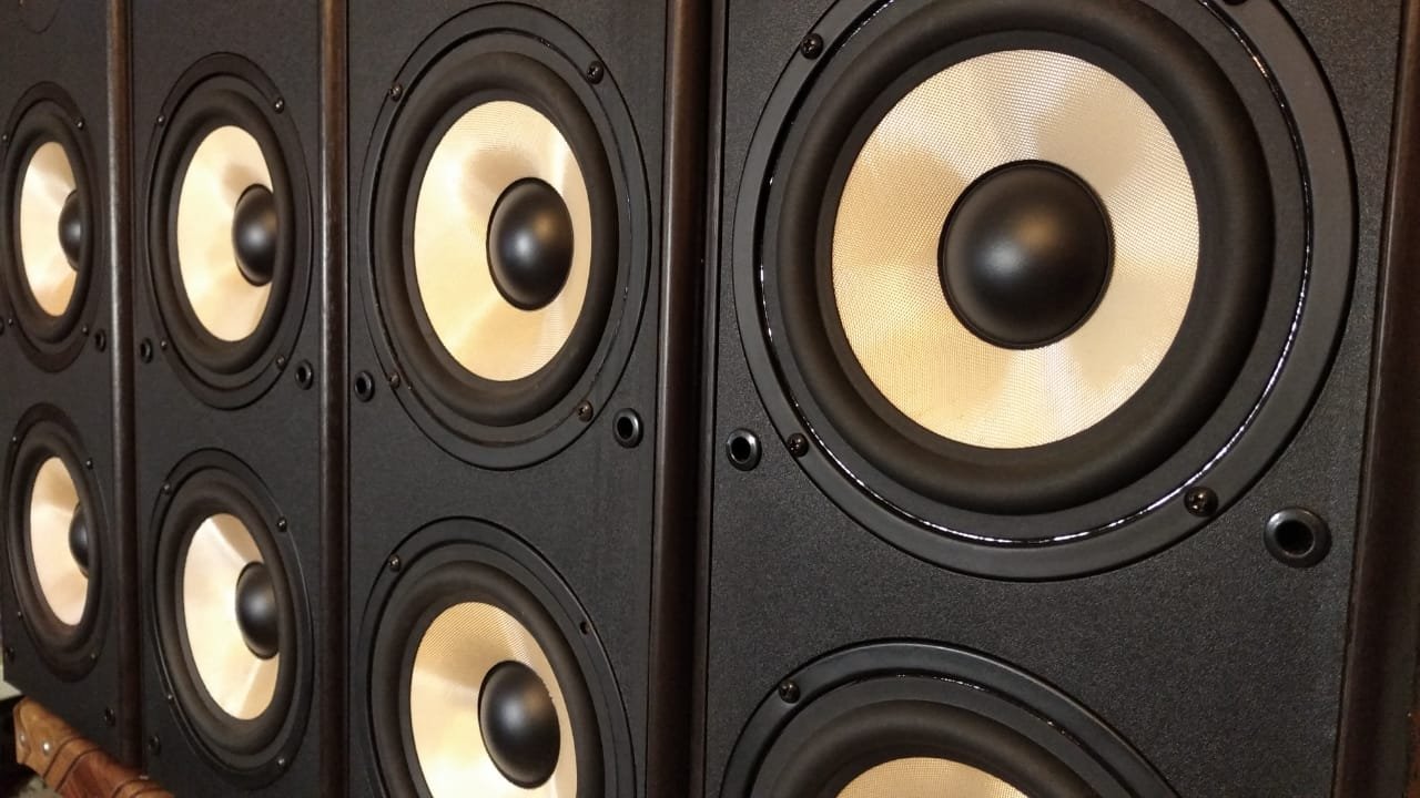

Намного удачнее этих Микролабов- другие мулькинмедии, Диалоги. Их линейка АВ поразила копеечной ценой при отменном звучании. Дядя Карта привозил свои АВ-32, ищу сейчас ачх. Там сказка сказок. И звук такой же охрененный. А старшие в линейке, АВ33 я ребяткам советовал в качестве студийных мониторов, цена была пятерку рублей, а звук -нет слов.
    222.4 KB · Просмотры: 130
5,301
6,849
233
Глянул - нигде этих Диалогов в продаже нет. Ни 32, ни 33.
Давно в продажах нету.
Все эти "Диалоги-31/32/33/34" сворованы с китайских Vigoole (K-3) С2028/2118/2128/2138. Потом были "типа бундесовские" Thonet&Vander Kurbis. Младшие модели с фильтром-электролитом 2,2мкФ на ВЧ, мид-СЧ напрямую. Те, что "получше" уже со вторыми порядками. Катухи в стартовых продажах были на воздухе, а далее ХЗ. УНЧ простенький на ТДА7265. Слушал разные. ИМХО, годятся озвучивать пространство съемного жилища.
Но! Немного рук и думалки, и можно получить весьма и весьма неплохие полочники. Пищики во всей линейке более-менее.
Сейчас неторопясь переделываю младшие "Вигули" (достались в виде набора дощечек и динов). По результатам отпишусь (вот только, когда это будет...)

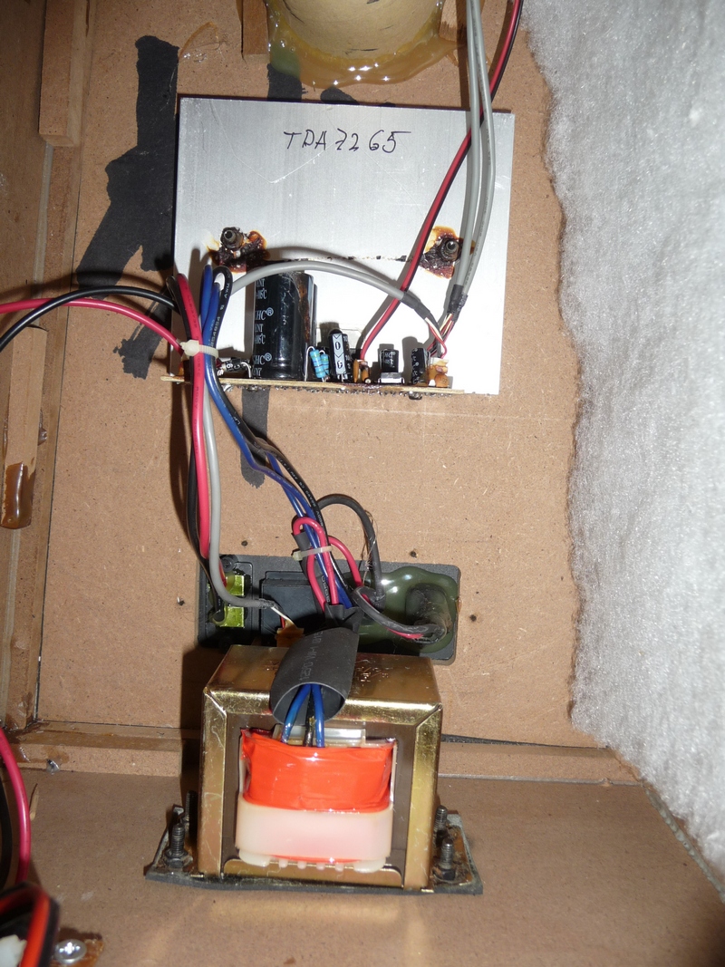

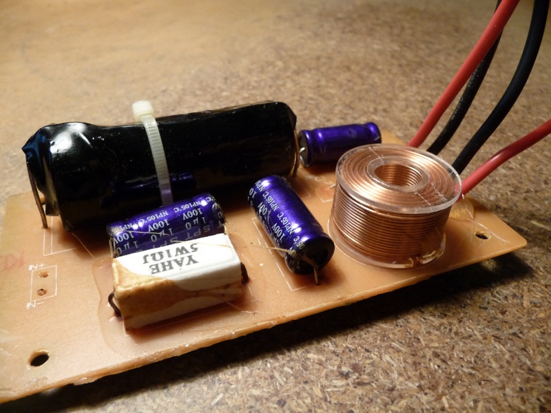

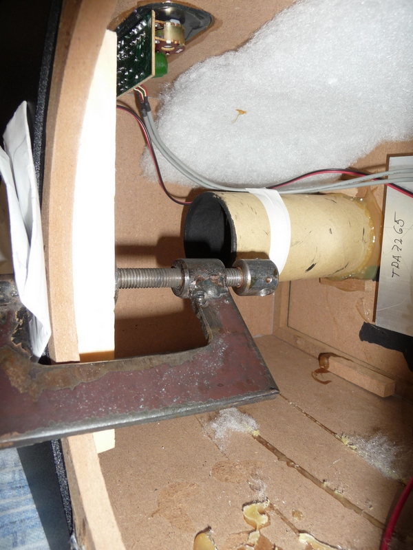

Я по минимуму.
Усилитель - оставил всё как есть.
P1300939.JPGРадиатор приличный по размеру.
Фильтра
P1300942.JPG....
Заменил кондёры на ВЧ и думаю зря. Но взад идти поздно.
Приклеил жёсткость на фронтальную панель меду НЧ/ВЧ головками
Провода не менял
Ну и всё. Шурин уже сам грили делал.

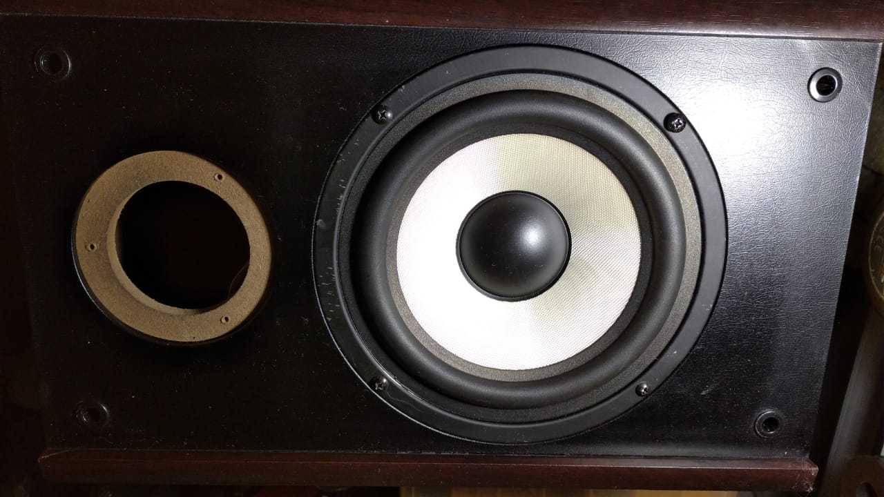

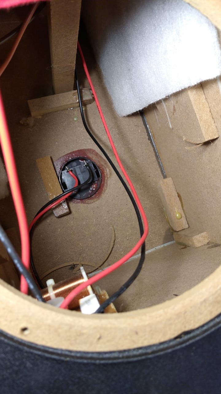

Заезжал друг сегодня,у него на JBLях пищалки сгорели,оригинальные не нашёл.Брал у меня разные одинарные ВЧ к ним втыкал на прослушивание.
Понравились от Микролабов Соло.
Сегодня он нашёл отдельную колонку от ДК в продаже наконец.
Привёз ко мне,вынул ему ВЧшник,припаял как и к предыдущему резистор на 2.2 ом,забрал,поехал ставить.
Короб и НЧшник отдал взамен моего ВЧшника)
Вырежу ему на днях заготовки с посадочными под них для проставок,пусть пилит.
Инфа для тех у кого микролаб поломался,в некоторых их центрах 5.1 такие же точно дины как в Соло1-Соло-2,Соло3.
И ВЧ и НЧ,
Если что...

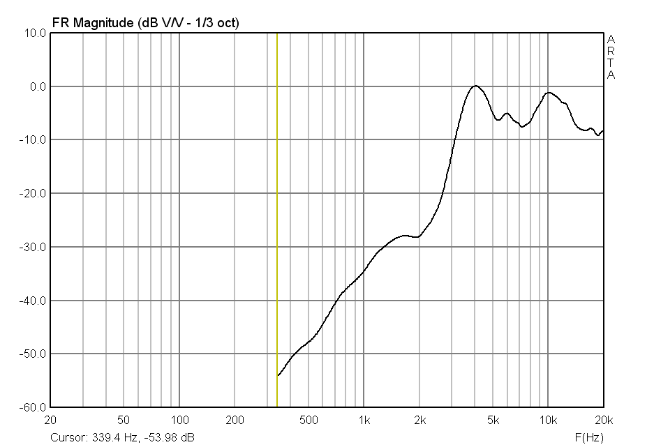

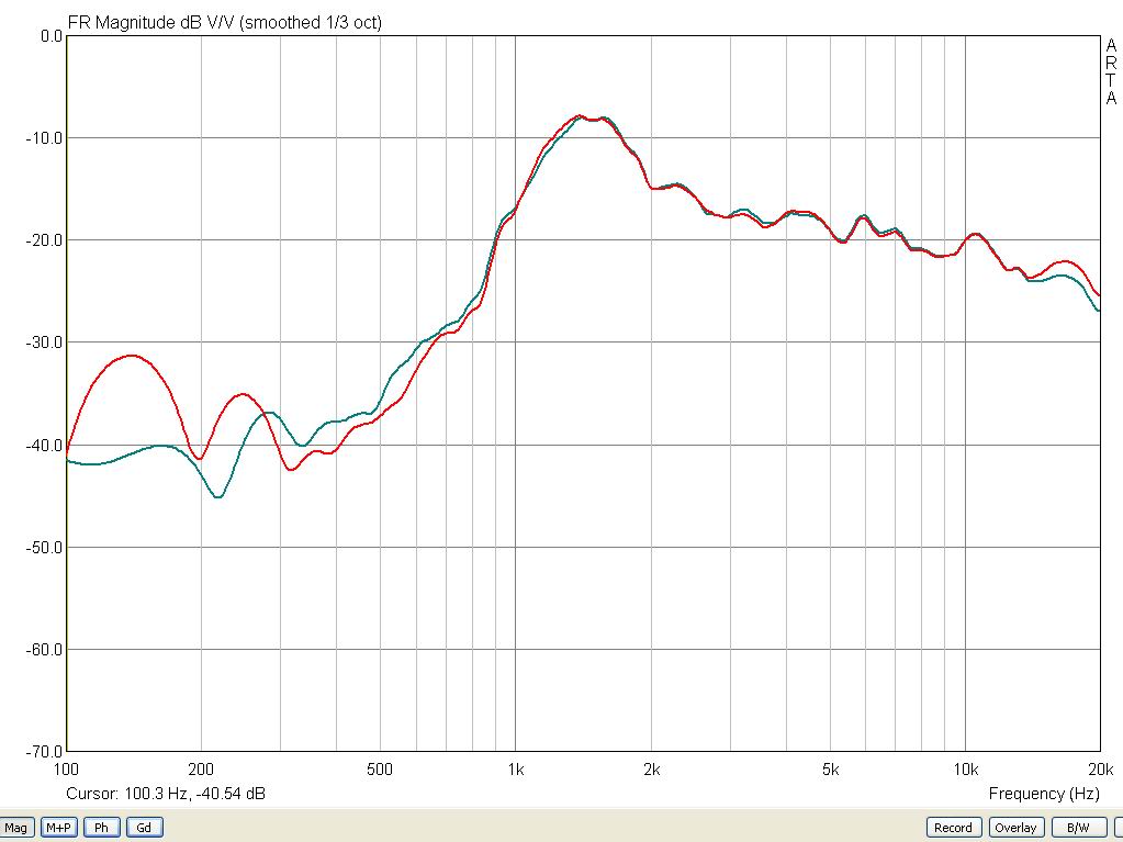

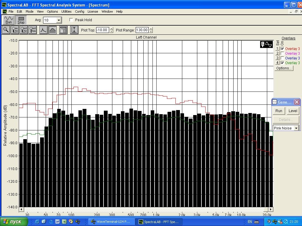

Инфа для тех у кого микролаб поломался,в некоторых их центрах 5.1 такие же точно дины как в Соло1-Соло-2,Соло3.И ВЧ и НЧ,
Даже на примере Solo-1, в них стояли разные динамики. Как обычно, чем дальше - тем хуже.
В первых Solo-1 пищалки шёлковые, по крайней мере, на ощупь.
Вот осталось измерение с полуметра.
Повторяемость в паре - превосходная, как обычно у китайцев, а это качество всяких стереоэффектов.
Явный резонанс 1,5 кГц. Но с правильными (не заводскими) фильтрами вся АЧХ поворачивается против частовой стрелки и становится весьма ровной вплоть до 20 кГц.
Советские 10ГД-35 принято называть шёлковыми, на самом деле там грубая кирза и разброс от экземпляра к экземпляру, непредсказуем.
Для сравнения - один из клонов 10ГД-35. Двугорбый гималайский.
Если у Solo резонанс на 1,5 кГц и отступив вверх октаву, можно нормально делить на 3 кГц, то во втором случае ситуация иная - резонанс 4 кГц и отступать вверх просто некуда.
Поэтому первый динамик годится и для двухполоски и для трехполоски, то второй - только для трёхполоски и с фильтром 3-го порядка.
Относительно качества фильтров в серии Solo - _scare
