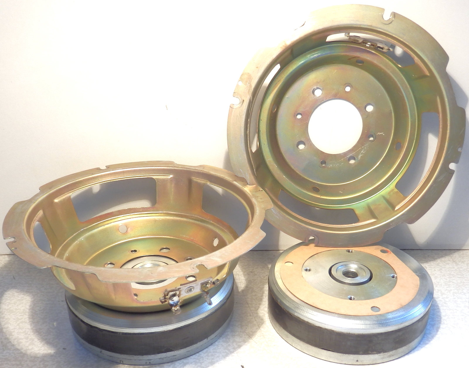

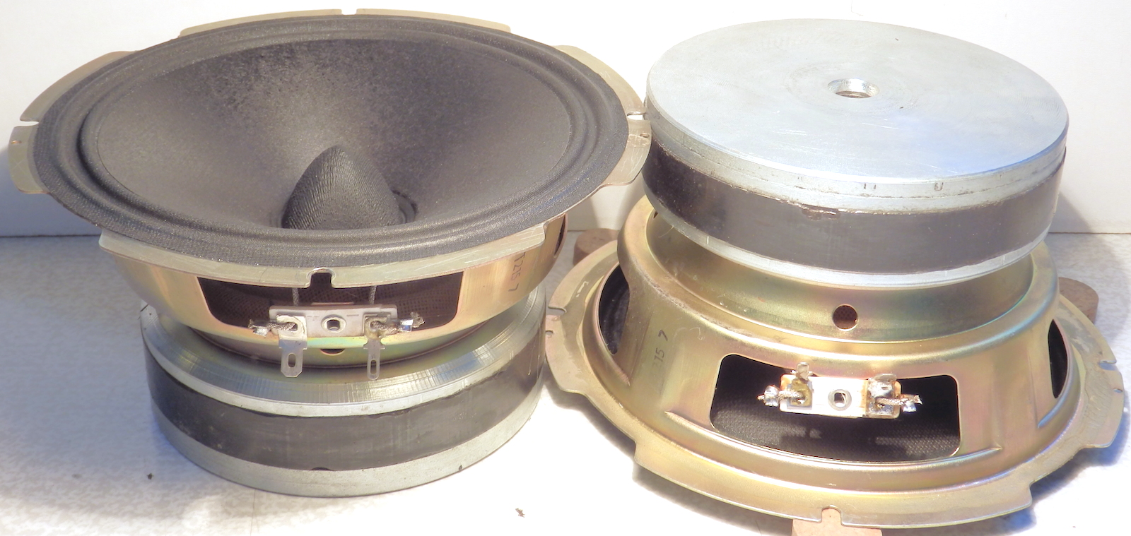

Мидбас 6" на железе заказчика.

Это мидбас. Усилитель Филипс на м/с stk 442-110, типа 70 Вт.
Помните как в разделе динамиков не было мидбасов? Пока один из участников форума не посоветовал сделать.
Наверняка помните как часто рассказывают про басовики, которые при ближайшем рассмотрении оказываются перегруженными мидбасами. Ещё были случаи применения мидбасов вместо среднечастотников. Это всё потому что от мидбасов не скрыться, они повсюду.

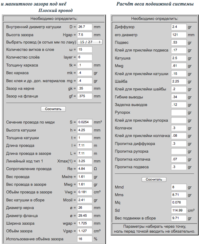

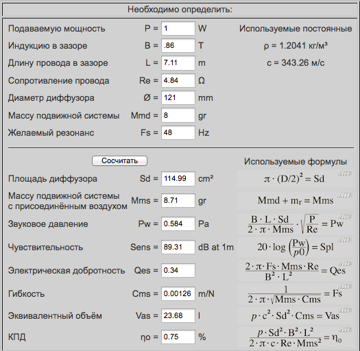

Когда перед тем как мерить индукцию спросил коллегу: сколько - он ответил: 1.25, на что я возразил: хорошо бы более 1.1. А вышло 0.86Т. Можно было бы сказать что выиграл, но я тоже проиграл, только немного меньше. Одну цепь ещё раз размагнитил/намагнитил - ничего не изменилось. Феррит от 35ГДН. Вот что значит точить цепи не посоветовавшись.

А вы видели мощные динамики с однослойными катушками?
Когда высокий показатель BL создается за счет увеличения диаметра катушки вместо увеличения количества слоев..
Площадь отвода тепла увеличивается в разы по сравнению с консервативной конструкцией когда катушка маленькая и многослойная.

Тому кто умеет считать измерения не нужны. Потому что у того кто умеет измерять измерения совпадают с расчётами.

Тут вопрос не в Вас и не в ваших слуховых предпочтениях. Если вам нравиться получившийся звук, то на здоровье.
Примерно так у Вас было:
А как стало, объективно могут показать только измерения.
Будете измерять?

Как всегда каждому своё: одним компьютерные игры, другим прослушивание музыки. Как показывает многолетняя практика: тем кто слушает компьютерные измерения не нужны, кому нужны - акустика такая что лучше не слушать. Особенно если они её сами "посчитали".
То есть мужики на Филипсе мудохались с ФИ и ПИ, что бы получить 60 Гц по -3, а тут с Диминой лёгкой руки
от обычной 35-ки 25 Гц по -3. Написал бы что как нефиг делать, но не буду. Это для меня было не сложно, потому что предыдущие 10 лет потратил на расчёты всяких АС. Тем, кто за всю жизнь сделал менее десятка - такое будет сложно. Ещё сложнее понять что делать ящик под хреновый динамик гораздо труднее, чем сделать динамик под конкретный ящик.
