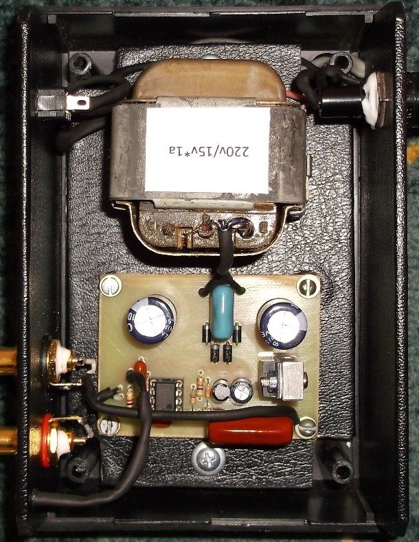

На нем собран усилитель с питанием от сети. Какая схема посмотрю завтра, уже не помню, давно было. Одно помню, что сменил микросхему на какую-то OPA.
Проведу измерения на предмет линейности усилителя. Так же хочу сделать его на питание от повербанка, а сам усилитель распологать рядом с микрофоном.

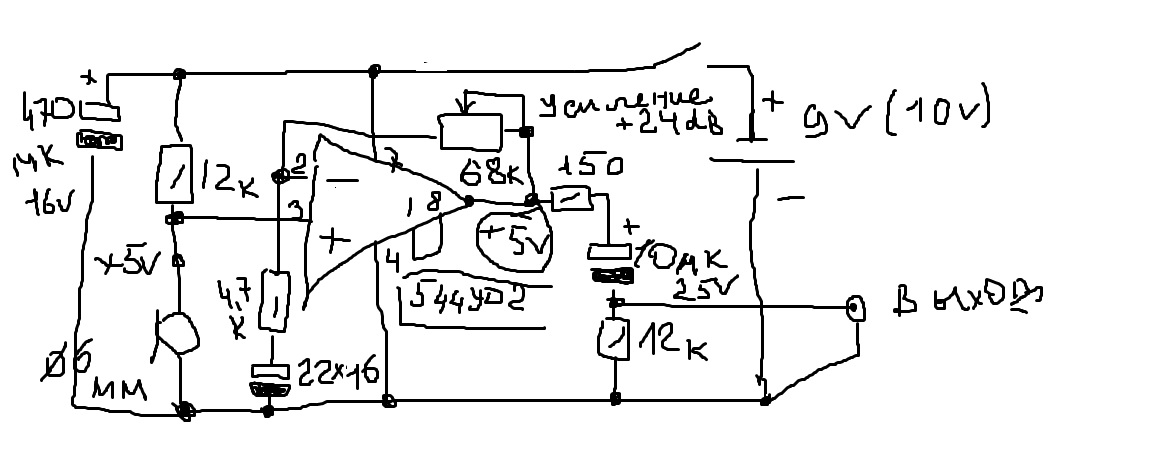

опер с питанием от Кроны, регулируется усиление в цепи оос, обвеска три детали. делал по просьбе одного форумчанина, отправил, уже получаю ачх от него
будем искать
микросхема 544уд2, их много купил, надо ставить. От 5 в надо подумать, что применить. скажем, 140 уд1а

Вскрыл корпус микросхема установлена OPA2134PA. Питается от 2,5 до 18 В. ПОищу схемы на нее.
микрофон -электрет с базара, 6мм диаметром, припаян короткими жесткими проводами к макетке, на ней же и схема и батарейка . потребление мизерное, можно без выключателя обойтись, просто клеммник сдергивать с Кроны.

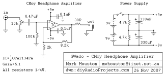

Нарисовал схему, но не пойму как она работает от однополярного питания, если ей нужно двух полярное. Оказывается это стерео усилитель. Нашел пару схему усилителя для наушников:
62604757_43dd9e1fcfd274e8202c9c6c388c10a4_800.gif OPA2134PA-CMoy-Headphone-Amplifier-Schematic.png
Проверил напряжения на ногах микросхемы относительно 4 ноги (минуса)
1 = 2,09 В
2 = 2,08 В
3 = 2,08 В
5 = 2,08 В
6 = 2,08 В
7 = 2,08 В
8 = 11,8 В
Вход и выход в воздухе. Что это такое, не пойму. Усилитель рабочий, я им мерял, на как на всех ногах постоянка может быть. Микросхема в схеме короткого не показывает.

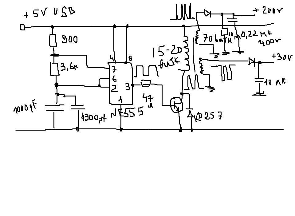

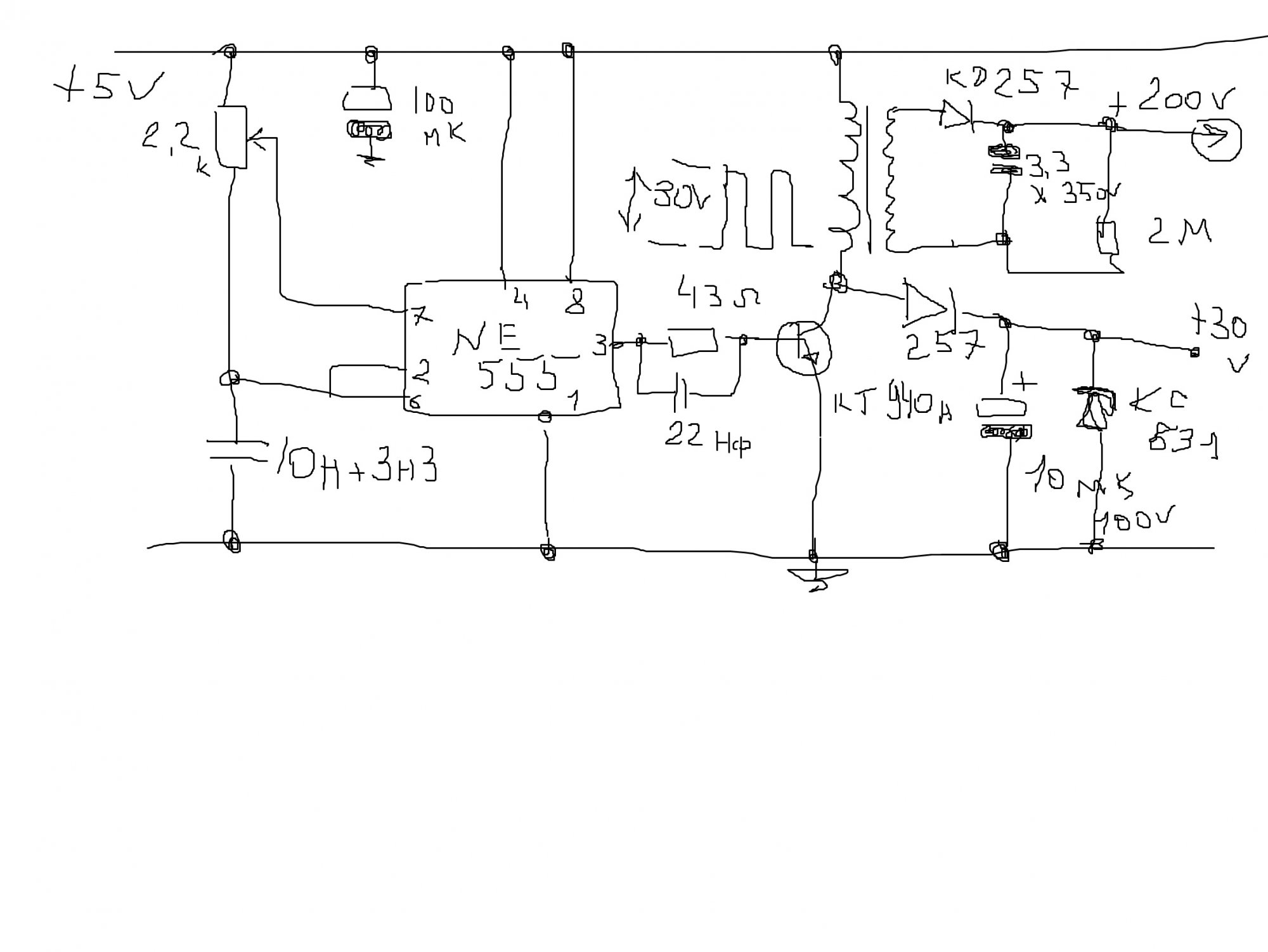

Питание моего кондёра собрал от USB по такой схеме

Я как раз узнал по какой схему сделан мой усилитель (делал его на заказ):
Конкретно эта схема:
Только у меня стоит OPA2134, как я писал выше.

Под словом конденсаторный я понимаю слово конденсаторный. Никелевая мембрана под потенциалом +200в, высокоомный согласующий каскад на лампе или полевике. Калиброванный сигнал, скажем, 1 вольт на Паскаль. Динамический диапазон 145 дБ, минимум. И стабильность, гарантированная фирмой: за 1000 лет чувствительность капсюля уйдет на 0,5 дБ.

Так это же та схема, что и у меня) Я понял Александр, спасибо :)
Ну что же, тогда пробую его в новом корпусе и запитать от повербанка, посмотрим, что получится.

Это норм. Усилитель рабочий. После выходного конденсатора на 2 мкФ напряжение 1 В и падает.
в вашей схеме на всех выводах опера, кроме земли и питания, будет сидеть напряжение светящегося диода, там около 2 вольт.
