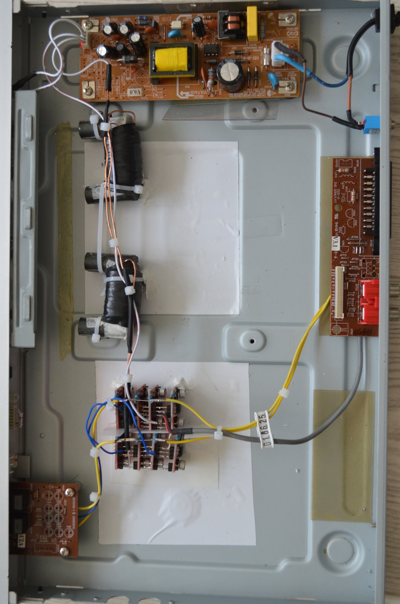

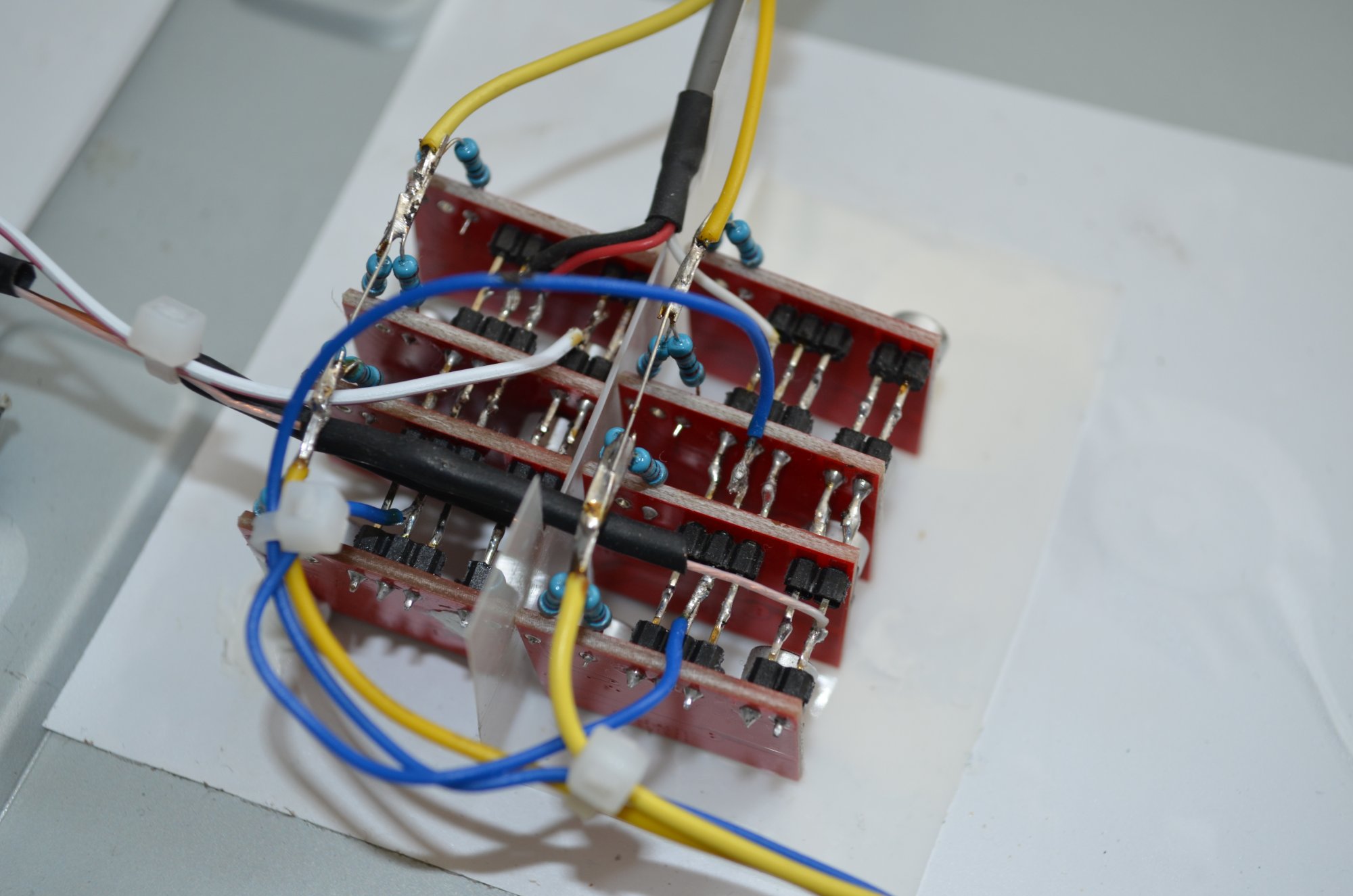

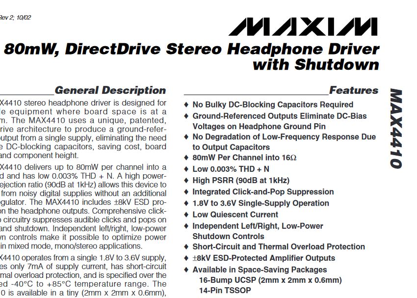

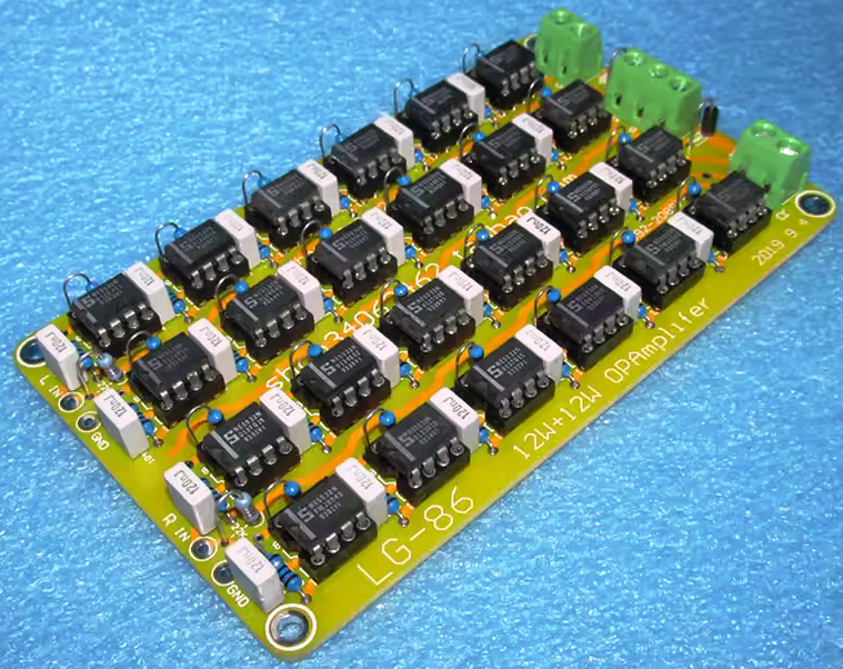

MAX4410, 2х8 штук в параллель. Питание 5в, на каждой платке стабилизатор на 3.3в. Колонки 8 Ом играют весь диапазон.

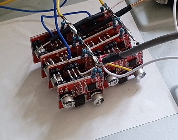

Собрал в корпусе ДиВиДи. Тянет 4 Омные колонки Creative достаточно громко. Думал соседей разбужу. В наушниках при отсутствии сигнала-тишина идеальная. Каждая микросхема питается от собственного стабилизатора+небольшая по канальная развязка-дроссель_фильтр. 8х80 мВт (0,64 Вт) на канал. Встроенная защита у микросхем+балансировочные резисторы 10 Ом на выходе каждой микросхемы-КЗ не боится. Выход на 2 пары наушников+ на колонки.
Теоретически можно запитать от аккумулятора 3.6/4.2В+зарядное.
Дополнение: Усилитель прекрасно работает как компьютерный, вместо активных колоночек Гениус. Звук и громкость - за глаза! Место занимает мало. Является подставкой для монитора.

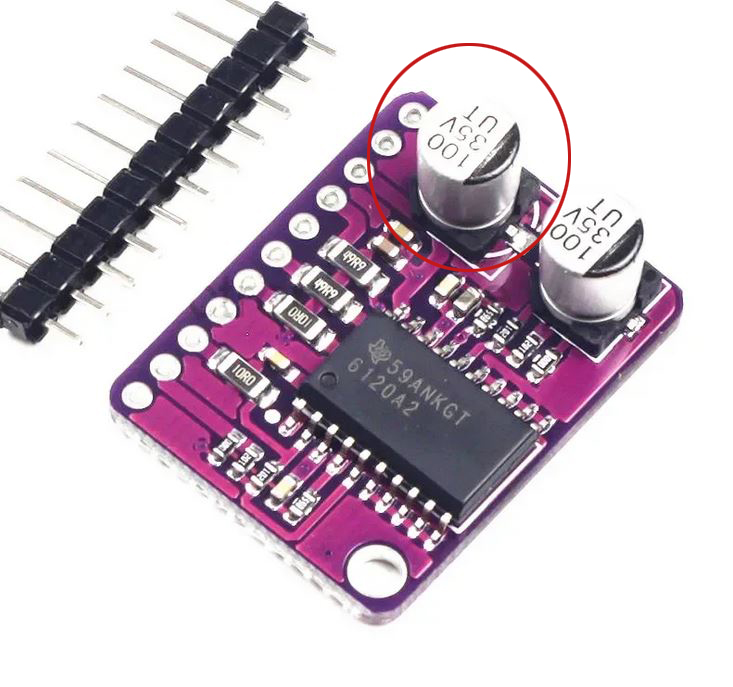

Собираю усилитель на TPA2160а2. Пришли платки с Али:
Переставил электролит правильной полярностью, тот, что кружочком обведен. Китайцы уже лет десять упорно ставят его с ошибкой.
Включил. Играет. Нет ВЧ. Прогнал с генератора -выше 10 кГц начинается спад АЧХ. По уровню 0.775 -на частоте 12.5кГц. На 20 кГц амплитуда падает в 8 раз.
Проверил другую плату-то же самое. Конденсаторов проходных нет, в коррекции тоже нет. Что за дела?!:(

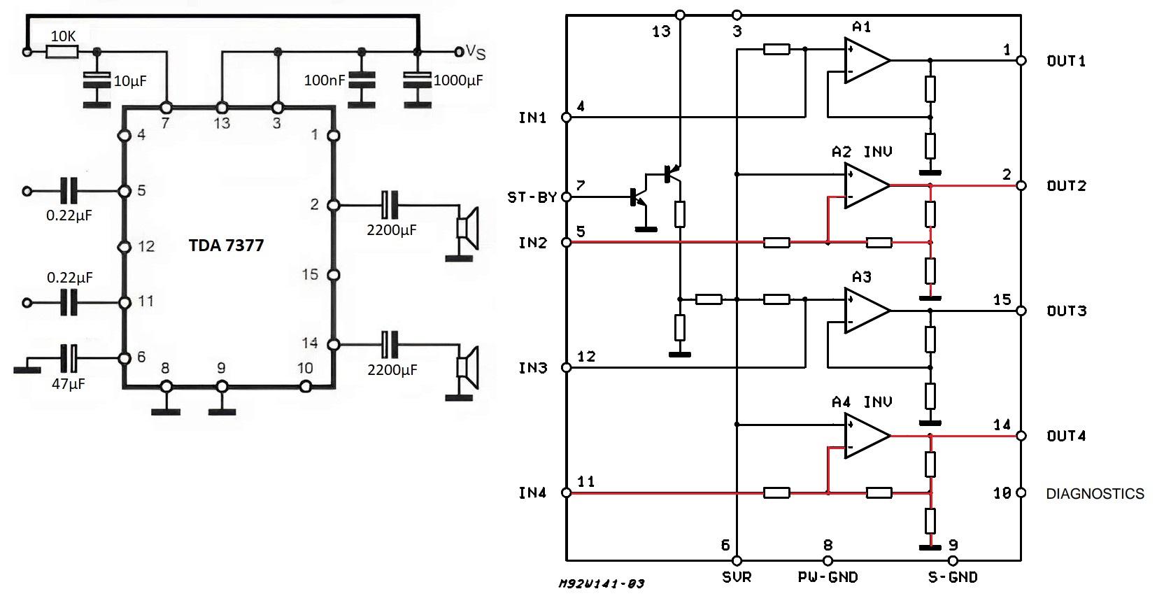

Прослушал всю тему и как понял, решение не было найдено, мифического усилителя так и не нашли. Самое удивительное, что никто не заметил, что автор отличает 0,003% и 0,005% на различных усилителях. На одном и том же уже бы не получилось. Как-то раз я участвовал в прослушке, когда одному именитому звукорежиссёру, по приколу, пять раз включали одну и ту же фонограмму с одним и тем же усилителем, просто говорили что разные фирмы и он говорил, что звучало по разному. Ну да фиг с ним. Тут промелькнула микросхема TDA7377 и тут же была незаслуженно забыта, а ведь у двух её инвертирующих каналов, особенно при нагрузке 8 ом, искажения гораздо меньше, чем в даташите. Да и для наушников она хороша.
нормальная,звук не хуже 2050,зато без обвеса и питание проще,рекомендую ее питать от 19в(можно зарядкой ноутбука)
еще лучше тда7850 там 4 канала с полевиками на выходе,печатка на али 100руб,хороша в биампинге,кроссовер можно программный

Пишет про автономность, а сам собрал халабуду:
Про такое обычно пишут: месье знает толк в извращениях.

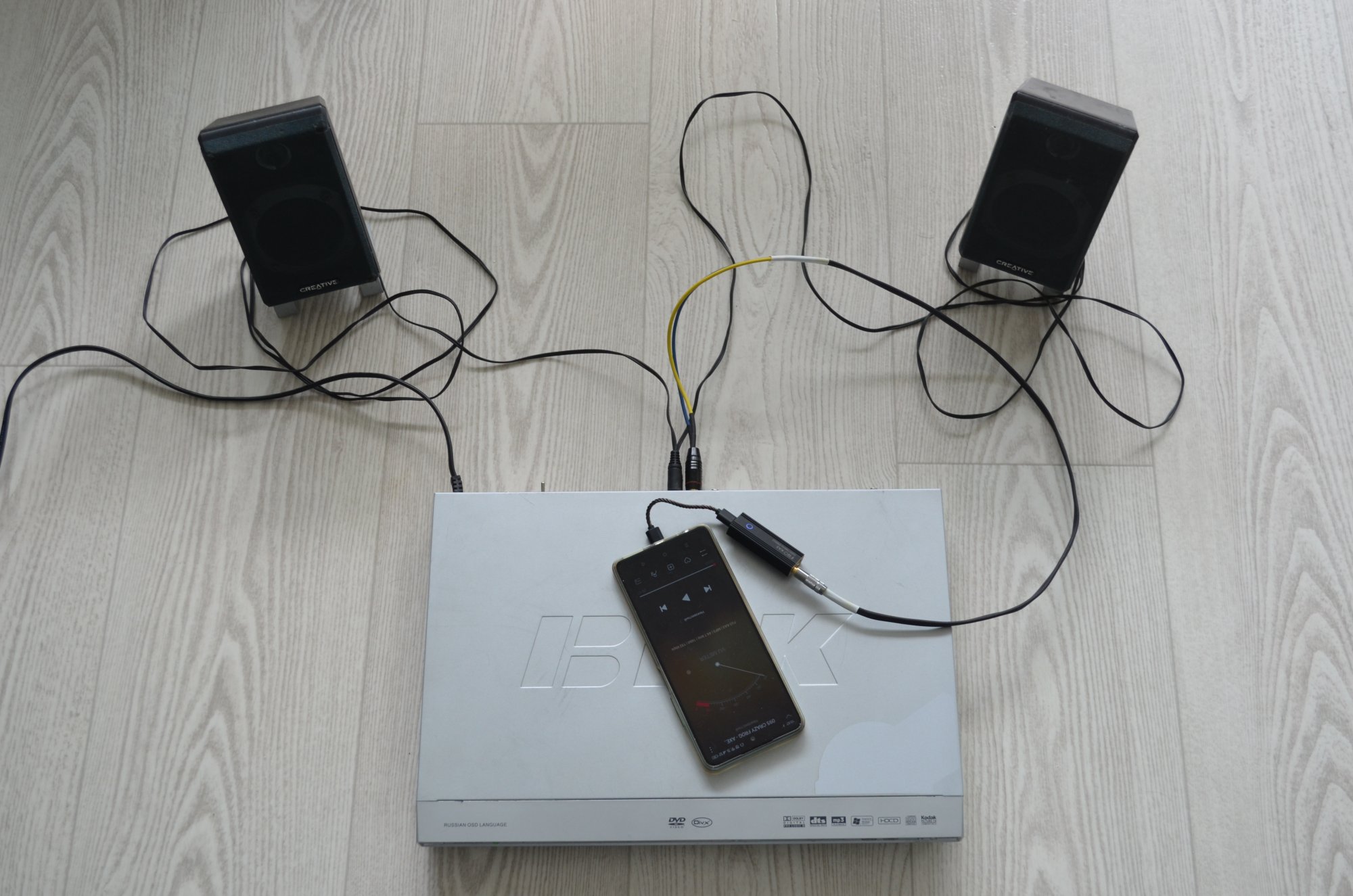

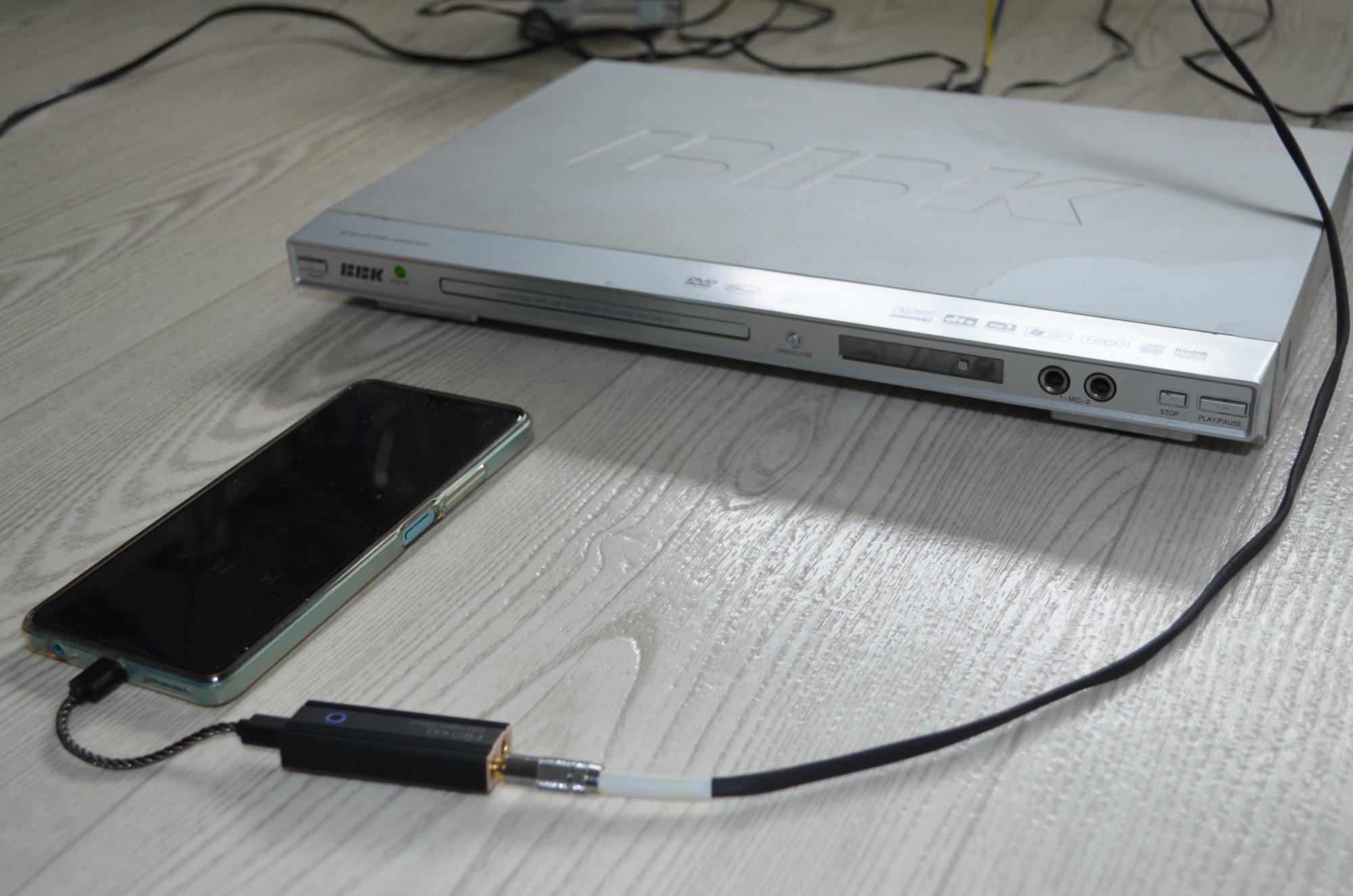

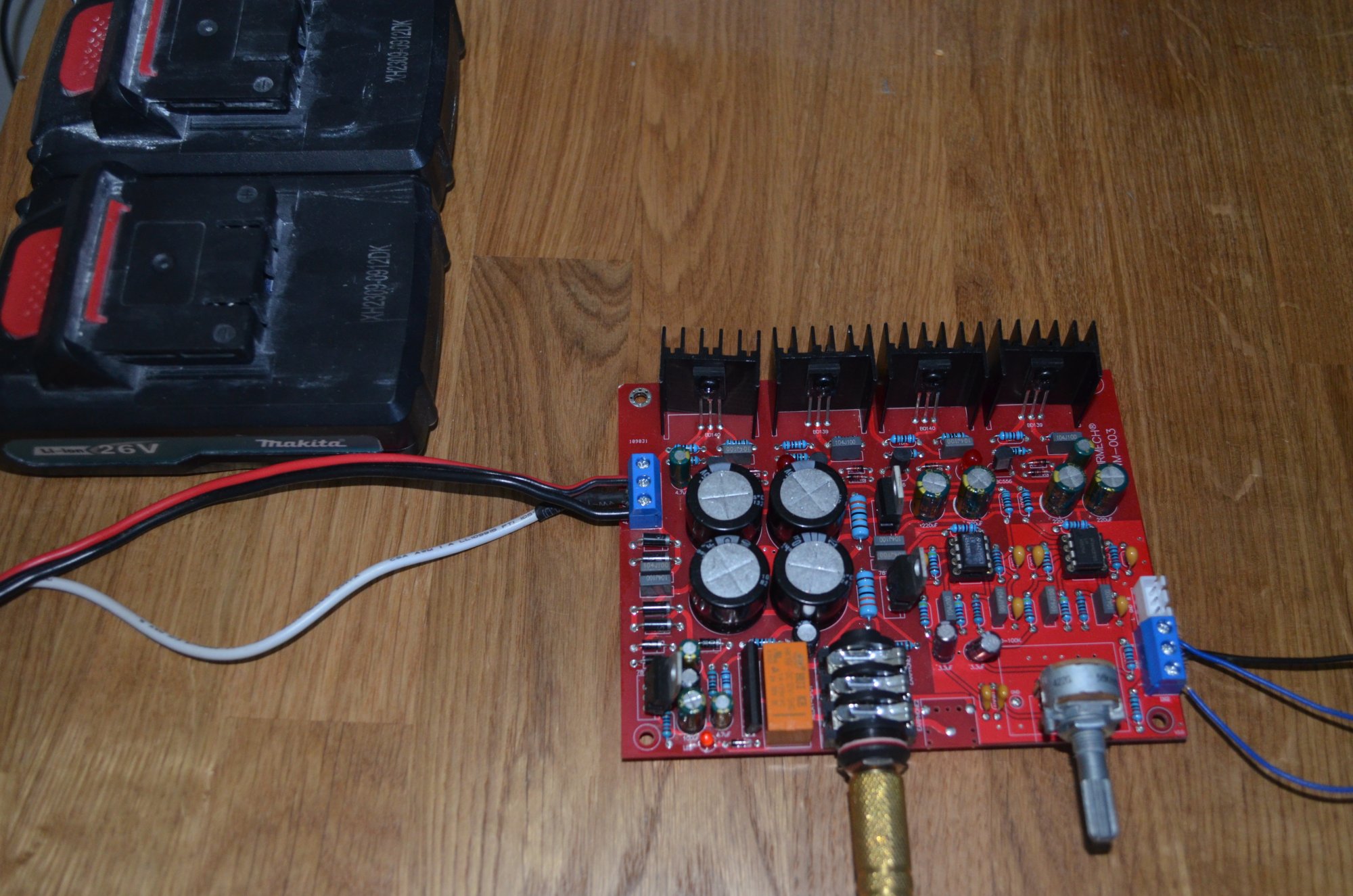

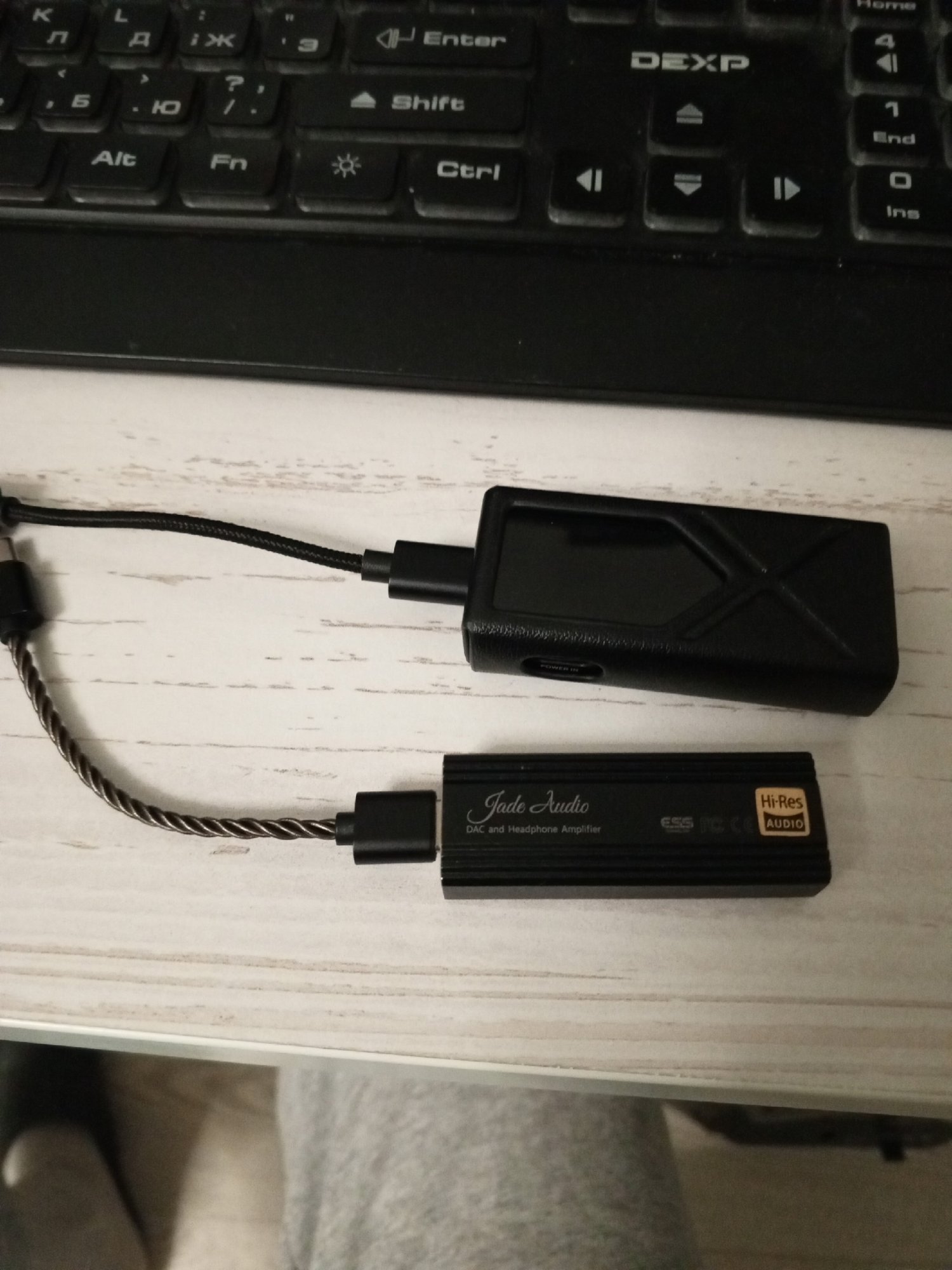

Пока юзал клон Баердинамик А1 с питанием от двух шуруповертных аккумуляторов 2х21в и заменой стоковых ОУ на LM4562
дали на вечер послушать Fiio KA17 (верхний свисток на фото)
Честные 0.65 Вт на канал при балансном включении. Колонки раскачивает на "ура". Качество звука очень даже хорошее на мой привередливый вкус. Питания-не требуется! Работает от телефона. Я бы сказал, что на 98% соответствует шапке этой темы. 1%- что не 1-2 Вт на канал, и 1 % -на то, что собирать не надо-есть готовый в продаже.
Тему можно закрывать.
батарею тоже жрет,для таких мощностей советую повторитель на гт308В+п605А с дросселем в эмиттере,класс А ,не дурно звучит даже на 2гд40 на щите 30*40см питание 5в от зарядки 2а,нагрузка параллельно транзистору,как в Чуфолли
