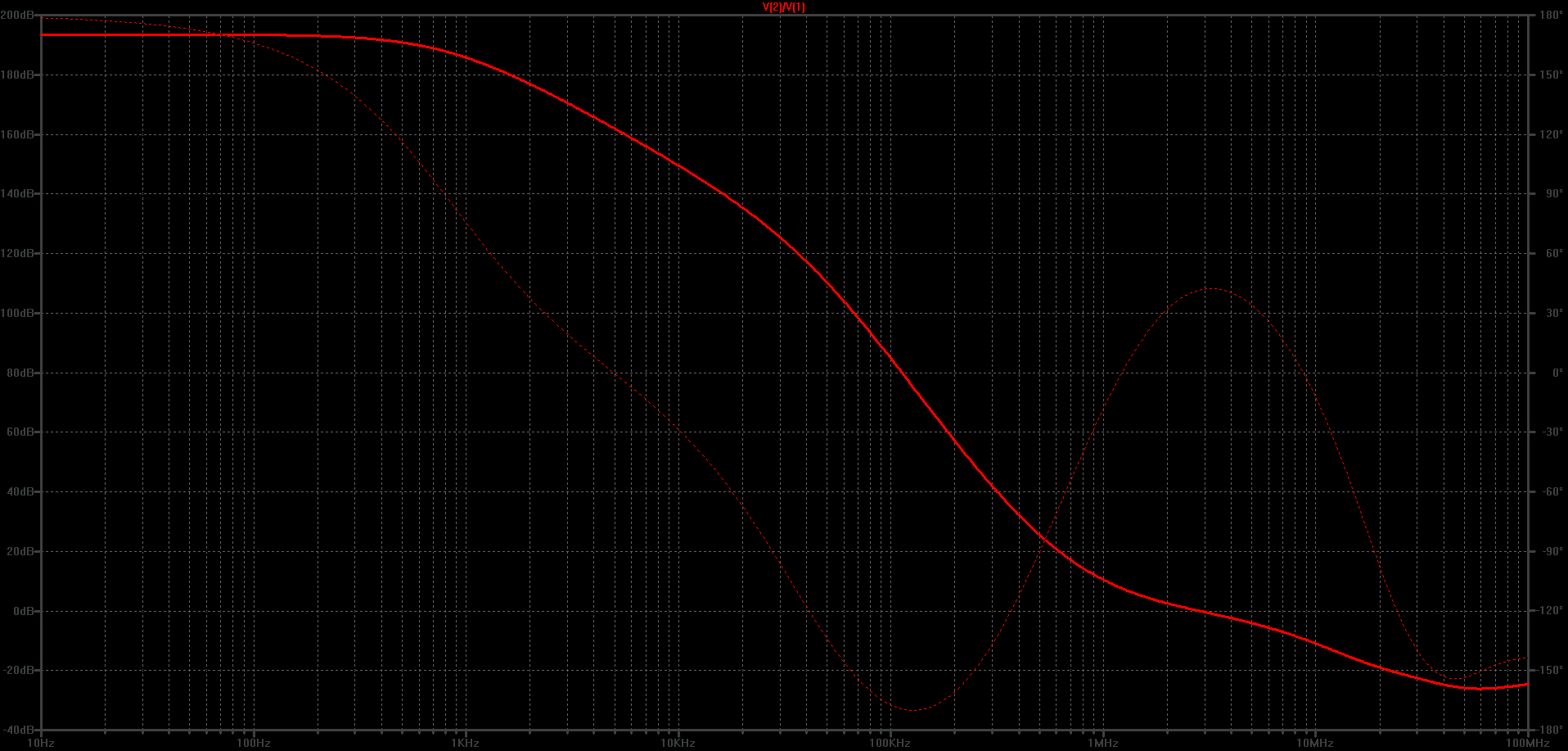

1707945847142-png.87442
Жаль, что так и не удалось заслушать начальника транспортного цеха: где Амфитон с Электроном?
Вот, смотри: месяц сроку тебе, найди западный усилитель с вот такой АЧХ петлевого усиления:
Этот собран на старинной, снятой с производства, ИМС К157УД2 производства УССР. ))
Где такой же западный, на любых ОУ? )))

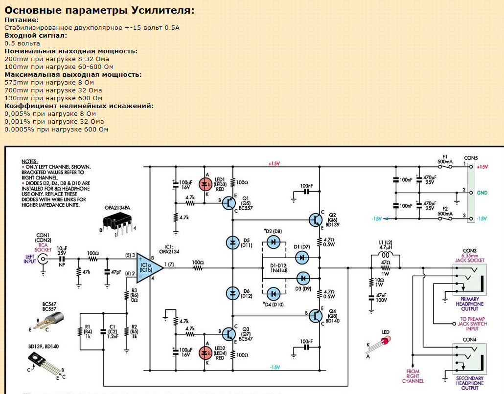

А было бы просто-можно и с инета взять любую схему. Утка умеет летать, ходить и плавать-но всё делает посредственно. А.Н. Туполев (с)
1) Кг не выше 0.003%
2) Скорость нарастания вых. напряжения 40 В/мкс.
3) Выходная мощность 1.5 ...2 Вт /8 Ом.
4) Потребляемая мощность- "что бы литиевый аккум пару часов мог продержаться". Питание - 20 Вольт (10+10 Вольт). На самый крайний случай- два акккум по 20 Вольт (+-20В)
5) УМЗЧ нужен для домашнего применения.
6) Доступная элементная база для повторения любым радиолюбителем.
Вот такой паял: ( https://habr.com/ru/sandbox/84885/ )
Вроде подходит под ТЗ

Умнее: пуй там плавал. См. графики выше. Немцы - да, на круг, это очень высокие специалисты. Технодрочеры в лучшем смысле этого слова.
Больше работают: пуй там. Лентяюги, каких свет не видел. У них всё есть, зачем им работать?
Лучше живут: да. См. пп. 1 и 2: незаслуженно.
Я, краями, не понимаю, за что им платят, с ихней работой. Даже у немцев такие косяки бывают, что хоть святых выноси: не один раз за ними переделывал. Зато им ничего не стоит нашу хорошую работу нафиг завандалить, порезать, обнулить ради конкуренции: как ты там первое слово сказал?
Насчёт ума:
Вот такая простенькая схема на К157УД2 и BUF634A может дать топикстартеру нужный ему усилитель.В звуковом диапазоне петлевого усиления - 135 дБ, чего достаточно с головой, чтобы никаких искажений никто никогда в ней не увидел:
Где такое западное?
Из техпаспорта на Ролс-Ройс: -...Мощность двигателя - Достаточная... (с)
В даташите на BUF634A я ничего не нашел интересного, кроме огромной скорости нарастания. К157 меня еще с детства расстраивала своей скромностью в параметрах качества звука.
Я не фыркаю- я просто тихо офигиваю с графиков, которые мне ни о чем не говорят. Профессор, будьте так любезны-указывайте ТТХ того, что вы выкладываете. Спасибо, что не обиделись.

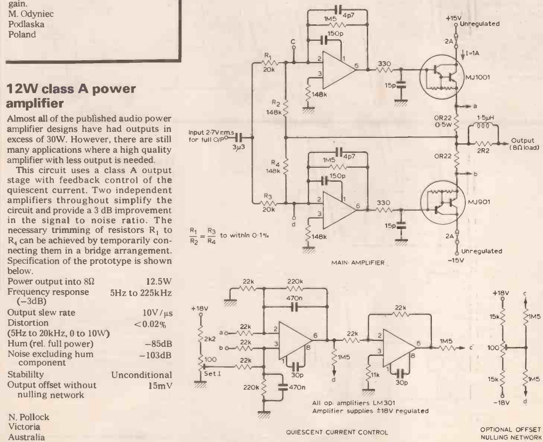

Когда впервые сделал параллельник Агеева на 157уд2 ( фактически масло масленное - два параллельника) ,ощущение было одно - придраться не к чему .И всё это за один вечер. Ваша LM4562 - почти аналог и коррекция проще.
Единичный ОУ расстроит кого угодно. Тут их два, причём, Сухов в свой предусилитель их выбрал не за плохие параметры. Или, пока схема дошла до тебя, что-то раструсилось, выпало?
Ну, звыняйте, что неинтересно. Я тоже больше люблю голых баб рассматривать, но в даташитах их не публикуют.
Надо сразу понимать, что это писали люди, сконструкторировавшие говноКвод или слушающие его.
Как видим, тут тоже всего достаточно, хотя это слово для меня ассоциируется только с повестью "Вий" Гоголя:
— Любопытно бы знать, — сказал философ, — если бы, примером, эту брику нагрузить каким-нибудь товаром — положим, солью или железными клинами: сколько потребовалось бы тогда коней?
— Да, — сказал, помолчав, сидевший на облучке козак, — достаточное бы число потребовалось коней. (с) Николай Васильевич.
Тут автор всего лишь стебёт канцелярит, которым можно сказать много слов с минимальным вложением практического смысла. Как на основе слова "достаточно" можно выбрать количество лошадей или предсказать поведение Ройса? - никак.

Собирал в молодости по схеме (ну как журнал вышел), у товарища год отработал на С90, потом выходные улетели, ну на самом деле там радиаторы были мизерные, как год вообще отработал
М.Васильев
25 Янв 2022
2,297
697
Пестово
Максим
Обратите внимание на работу конденсатора межбазового в предложенном мною композите.Который убрал склонность уся к выгоранию и улучшил спектр ,словно это типичный АВ усь. Просто и эффективно

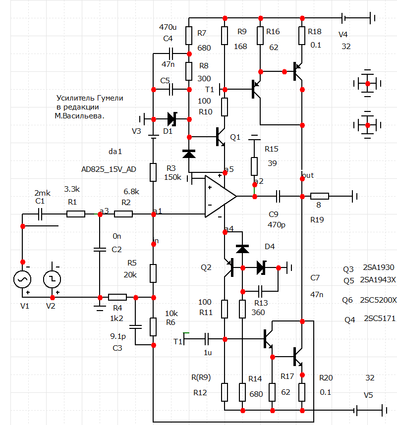

Может сначала предложенную схему посмотришь, прежде чем делать выводы?

Лучше Гумели не найдете
Да у тебя прям талант искать и предлагать всякий отстой. Гумеля подчиняется всем правилам, выведенным для ТОС-схемотипов%
Кроме того, на питание ОУ опираются эмиттеры каскадов с ОЭ и туда же приходят коллекторы ВК. Наличие в питалове ОУ сопротивления приводит к завязке ОЭ и ОК в неустойчивую Шиклаю. Потому все даташиты, когда рекомендуют увеличивать ёмкость конденсаторов в шунтах питания, имеют в виду ровно этот самый факт максимального ослабления ООС Шиклаи. Ты же предлагаешь использовать возбудную Шиклаю как основную схему включения ОУ.
Вообщето я предлагаю неглючную схему , которая не горит даже при подаче 100кгц сигнала весьма длительное время и которую заценили уже неоднократно.

Чиво чиво?...
Это какой именно ?...
Ну, тот, который горит, как спичка.
У Т3Т4 нет эмиттерных токостабилизирующих резисторов. Так что горят они исключительно весело. Когда смотришь на гумелевики, возникает непонимание: кого раньше вызвать, полицаев или психиатров:
И сами по себе каскады на раскаляющихся Т3...Т6 не имеют никакой термостабилизации, в которую было бы не стыдно поверить, так ещё и зависимость тока ОУ от температуры
отрицательная: может завести ВК в отсечку с повышением искажений,
положительная: выпалит его кхерам.
Забудьте глядского гумелю, сделайте себе царский подарок.

У меня тут предложена совсем иная схема.Да и мой клон Гумели не страдает этими болючками

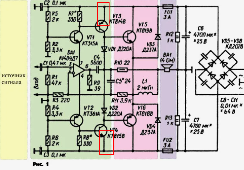

Там вместо диодов д220 мы ставили в свое время кд226. У них меньше падение. С 220-тыми был большой ток покоя. Во время наладки вместо предохранителей ставили мощные лампы 24 вольта 60 ватт.
