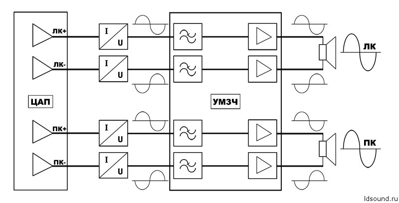

12 лет назад такое делал , цап псм 1794 х 4 в моновключении выходное напряжение +\- 4 в рмс и повторители на 2ск1058 , т.е . самый короткий тракт какой возможен ))) , сейчас занят похожим рукосуйством ))) только с дсд , на выходе дсдамп 3в рмс /3а ток с возможностью нарашивания тока т.е монтаж этажеркой и цап с пассивной фильтрацией 6в рмс х 2 , с дсд проще делать такие затеи только сложности с весом цифровых файлов с софтом и т.д программными блуднями)))
еще важный момент - это отсутствие усилителя напряжения как вида )))

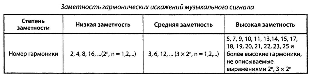

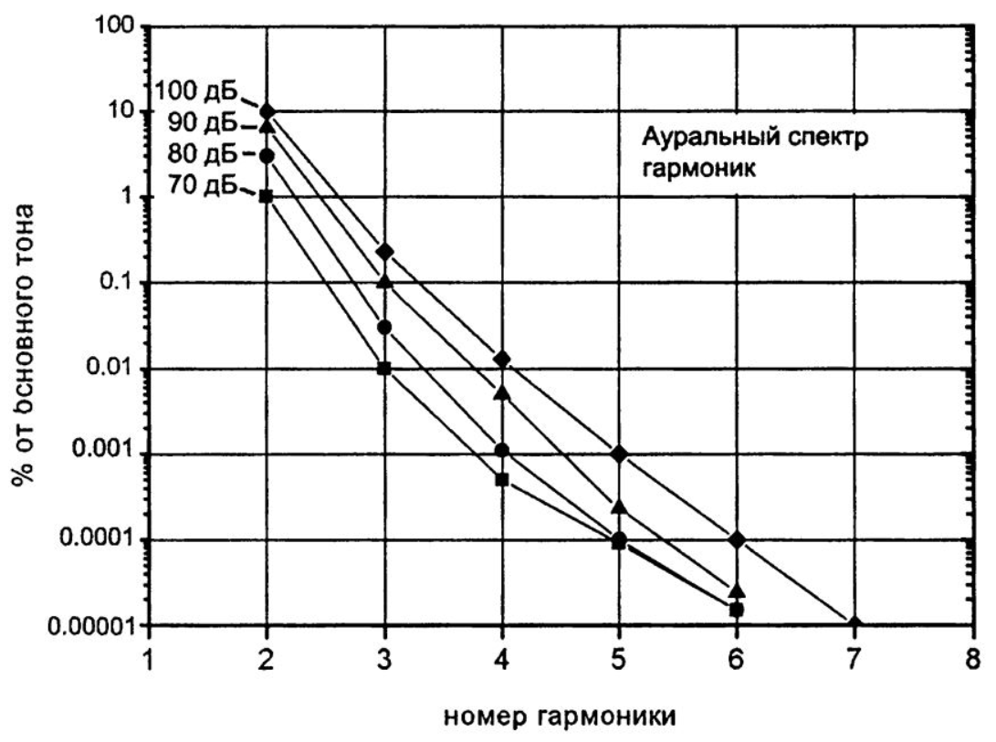

1) Кг не выше 0.003% (потому, что психоакустический порог заметности Ушей/Мозга на уровне 0.004...0.003% )
Тут еще вопрос какие номера гармоник учитывать.
7,352
3,803
167
У этих, что с 0,000 % после запятой, номера гармоник и до 33-й. А ауральный спектр не выше седьмой, на средней и малой громкости - не выше шестой.

Я акустику на 4а32-2 слушал дома с подводимой мощностью 10 милливатт. Это давление более 70 дб. А если слушать вечером то 1 милливатт это громко. Вот на таких уровнях громкости и гармоники высшие ( кроме второй) должны приближаться к нулю. Тут еще надо учитывать шум комнаты и шум самого слуха. И динамический диапазон усилителя не менее 100 дб должен быть.

Получается что нужно уменьшать пятую и седьмую. Но даже при уровне 0.001 это уже - 100дб. Очень маленький уровень сигнала на выходе. Будет маскироваться внешними шумами.

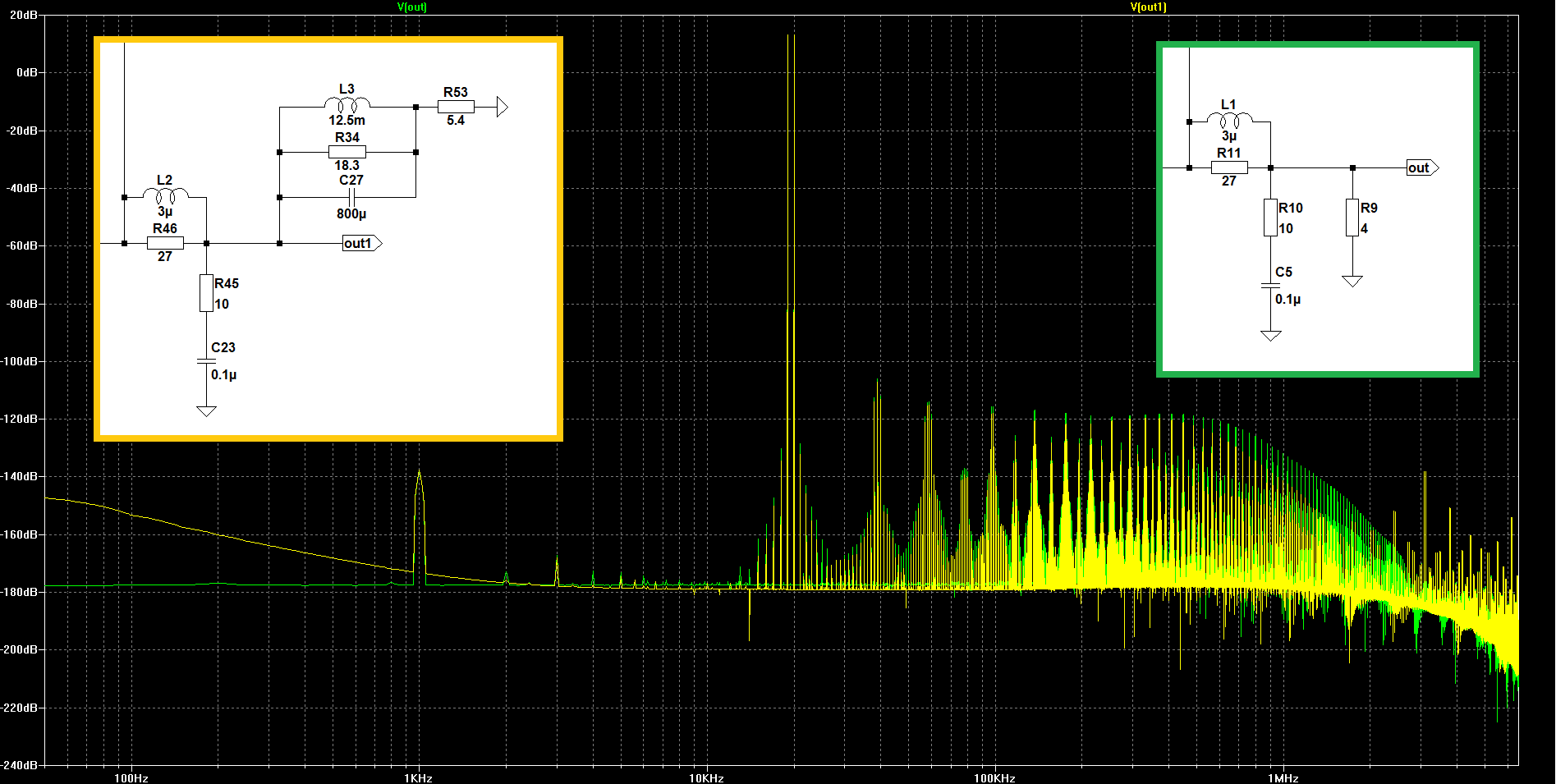

Такие таблицы создавались, когда усилители вносили показанные в них большие искажения.
Нам эти таблицы больше не нужны: совсем немного постаравшись, в смысле сборки и несложной наладки - в две операции: ток ВК и клип, мы можем загнать искажения глубоко под шумовую полку:
1707945847142-png.87442
Указанный тобой уровень искажений при 0,000.9% означает, что находятся они на -101 дБ, а при 0,000.1% - -120 дБ. Уровень шума квантования при 16 бит разложения - минус 96 дБ.
Совсем иными словами:
давным-давно доступные к изготовлению самыми тупыми радиорукосуями усилители
с уровнем искажений 0,001% - типа "Нового усилителя Зуева" -
вносят искажений на 4 дБ ниже шума квантования,
уровень искажений собираемых вот уже лет 25 сверхлинейников
с Кг и Кими порядка -120 дБ (отнять минус 96 дБ) = 24
или аж на 24 дБ ниже шумов квантования
наиболее распространённых ныне сигналов цифровых носителей с 16 бит.
Никаких ВНЕШНИХ, по отношению к человеку, проблем,
имеющих ФИЗИЧЕСКУЮ (законную: сучествование уся противоречит законам физики)
или ИНФОРМАЦИОННУЮ природу (нет схем сверхлинейников),
сделать усь с неизмеряемыми ныне искажениями,
находящимися ниже шумов квантования,
больше не существует.
Мужики, срок вашего пожизненного эциха с гвоздями закончился,
и далее в ящике вы можете оставаться только по своей доброй воле.
Viva La Mexico, Джеймс Ласт.

Не особо хотел отвечать, но больно уж картинка содержательная :) А по сути - а много этих УМ сверхлинейников доходит до измерения "в железе" и тем более - не на проволочный резистор, а на сложную комплексную нагрузку? Ведь ещё в Шкритеке в давние времена была дана минимально допустимая схема эквивалента нагрузки, а до сих пор все умиляются картинкой на резюке.

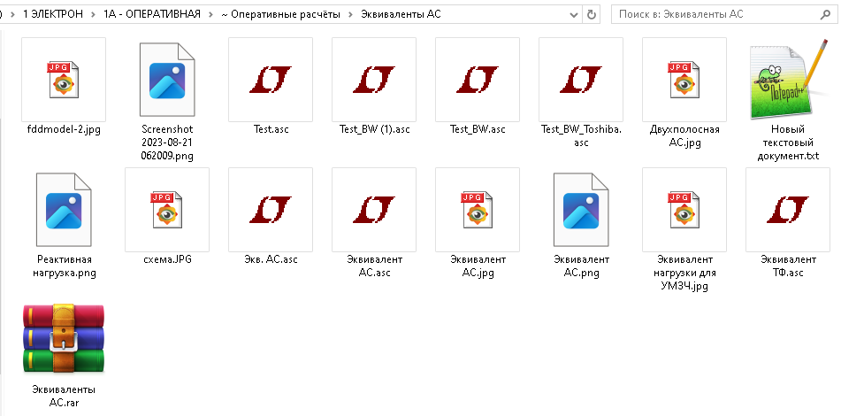

Тыкни где там в Шкритеке минимально допустимая схема эквивалента, я хоть гляну. А то всего его листать- дохрена времени уйдёт.
196 сторінка. У мене в папері, ліньки фоткать
У тебя есть чо из эквивалентов? А если найду?

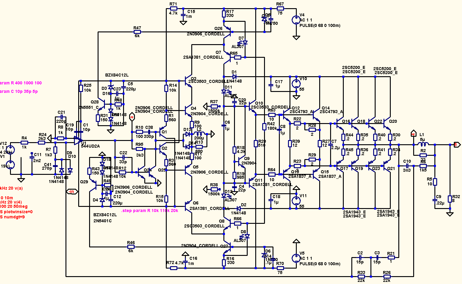

Ошмелюсь доложить, что нагрузка IHF А202 от товарища Шкритека для усилка даже легче чем резистор 4 ома. Посему , не уверен что её прям надо мудрить.
Andy_PL
12 Апр 2020
1,657
606
Ну хз. если честно. Сам никогда до практики не доходил такой, чтоб в железе на этот железный
эквивалент, а не симуляция. А вот УМ Эстония 010 на резистор 8Ом и на реальные АС давал картинку не в пользу работы на АС. Насколько помню - по RMAA искажения росли на порядок-два.

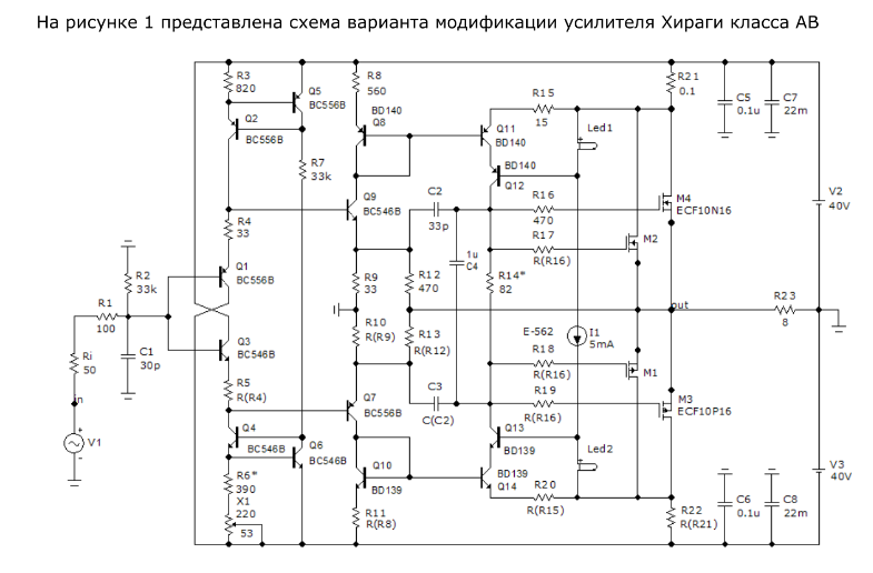

Один охват единой петлёй ООС ВК в классе АВ и УН Q11Q14 в классе А мог бы обеспечить его бесплатной крышей в ПНД, если бы психиатры понимали в электронике.
Ещё и отборной донна-роза-д"альвадорщины вам в ленту: https://docviewer.yandex.ru/?tm=1708214416&tld=ru&lang=ru&text=Хираги+электроника\&url=https://www.diyaudio.com/community/attachments/hiraga-ab_lateral-pdf.891760/&lr=105432&mime=pdf&l10n=ru&sign=c6e6b2b061e9803ee204d852ea263a2d&keyno=0

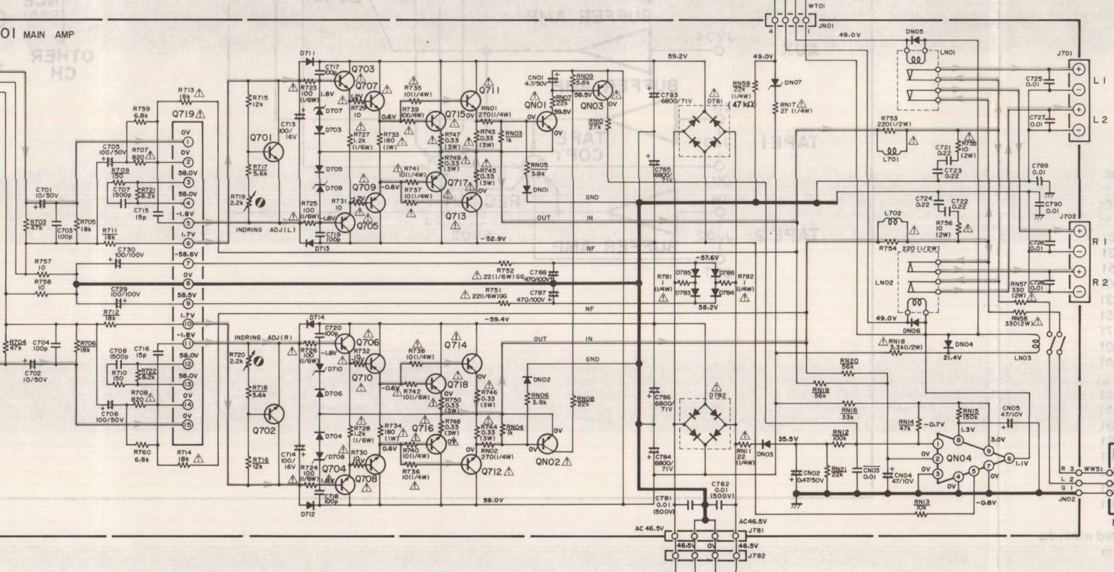

Всё-таки, не каждая страна выдержит две ядерные бомбы плюс Фукусиму, и не сползёт с катушек.
  • hiraga-ab_lateral-.pdf
    509.1 KB · Просмотры: 114
