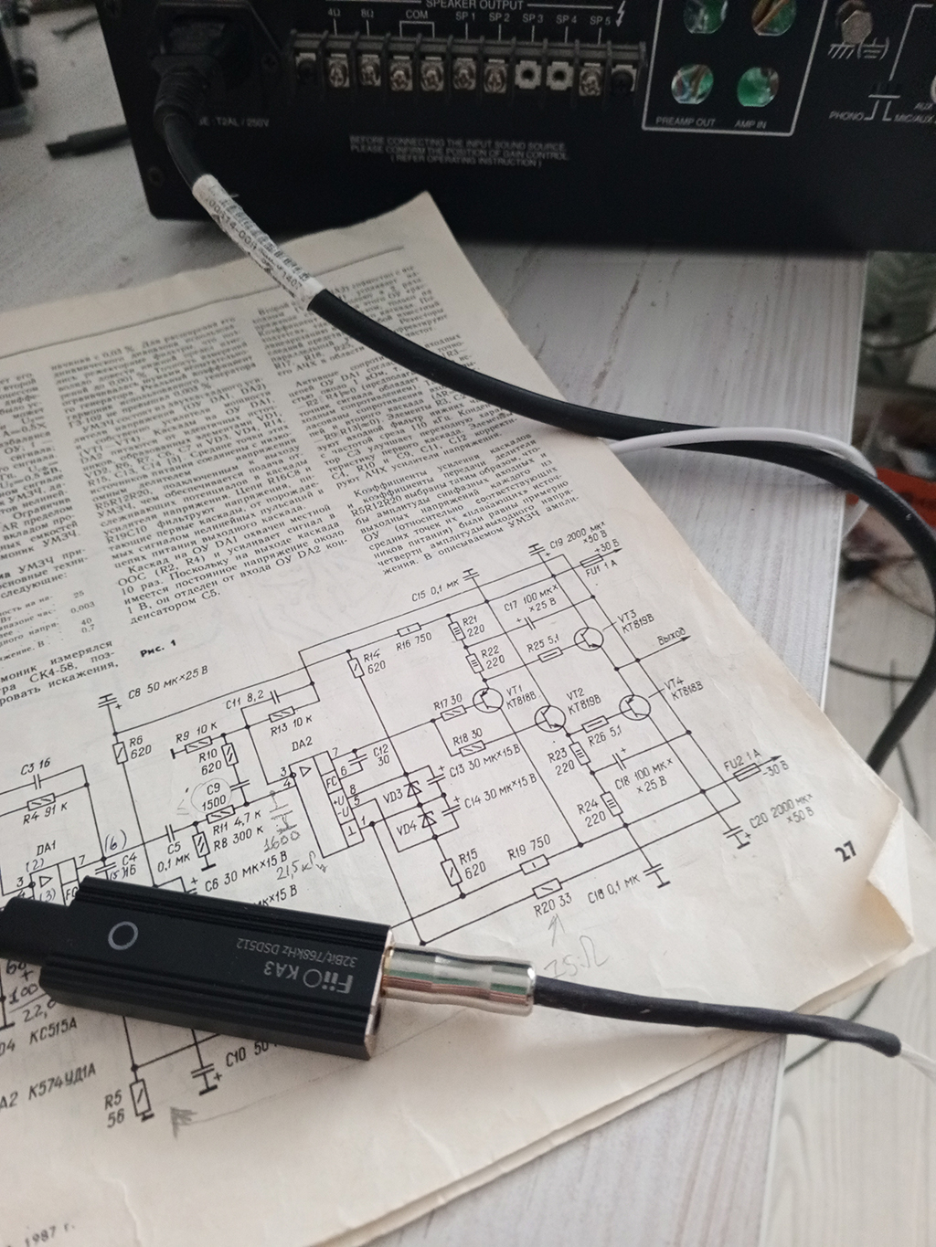

А как же второй каскад усилителя Агеева Ку=2?
Первый каскад есмЪ УН или он же преам. Как раз с раскачкой до "нужного" напряжения.
Я вчера слушал музыку с флешки_цапа только через оконечный каскад-громкости вполне хватило, правда цапа перегрелась минут через 30 и убавило автоматом громкость. Собственно планируется балансный выход - у которого 4 канала а не два, так что если такие вот "свистки" будут чуть больше амплитуды давать-то линейный УМ с Ку=2...3- самое то.
STTL
12 Дек 2022
898
12

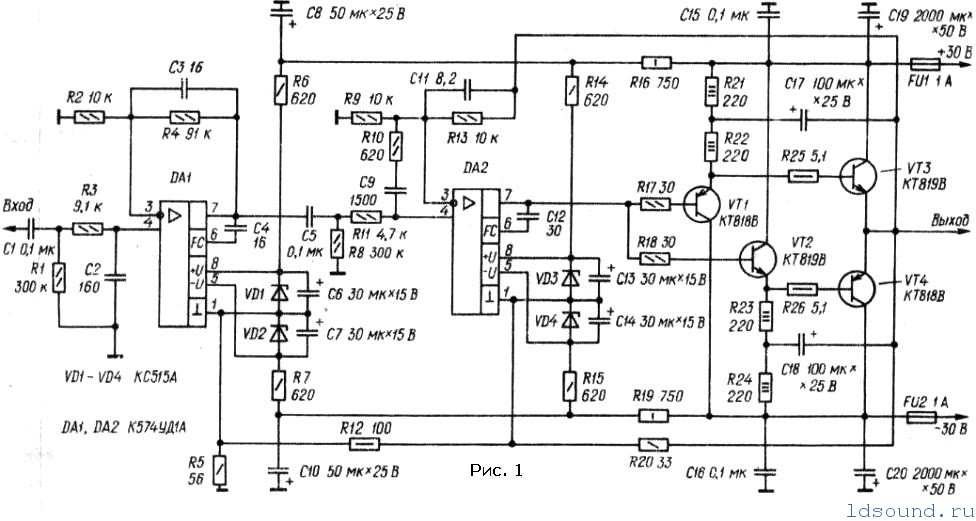

Ну вот кстати да!
Агеев понимал эту фишку уже тогда!
Поэтому он и звучит( читал об этом) даже при таком кривоватом УМ, который сделан как почти чистый ООСный усилитель тока с Ку = 2
А перед ним, чистый преамп напряжения с Ку=10
Гениально!
Спасибо что выложили эту схему.

Ну вот кстати да!
Гениально!
Где он звучит? По этому усилителю только ленивый не оттоптался. И где последователи? Много усилителей по такой топологии сделали? А я тебе скажу- нисколько. Потому что пришел Сухов, пришел Агеев_мл., а потом ещё и Жуковский с Васильевым и все изгадили. Оказалось что два каскада в таком виде не имеют смысла, если уж делать- то под общей ООС композит. Но композит- это совсем не то.
STTL
12 Дек 2022
898
12
В Агеевской схеме - кривой УМ, и Ку =2, нужно минимум Ку=3 ( это важно, кмк )
А если изначально кривой УМ ( слабый ВК) , то никакая ООС не спасет
Я собственно восхищён не конкретно этой схемой, а вектором его мысли....мыслил он правильно, но реализация немного не доделана, не оптимальна
То что его хвалят за звук, это не я, я его не делал, но схему видел, и как то прошел мимо,не заметил тогда главной фишки, не был готов понять её правильно
Я правильно понимаю-вы бы заменили выходной каскад (сам УМ) на другой?
Да,правильно
Схем более линейных УМ - оч. .много,но конкретную, рекомендовать не могу, это на вкус и цвет, но сама идея у него очень верная- использовать УМ в качестве усилителя только тока ( почти "только тока" )
