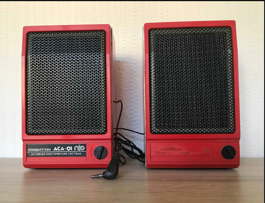

Была такая интересная активная акустическая система Амфитон ас-01-2 , с батарейным питанием 3 в.
Что в ней интересного: усилитель на К174УН4А (ужас), питание 6 В. Корпус - кошмар. Но это Амфитон. Была и Электроника АСА-01, конструкция другая но тоже фуфло.
Их много тогда было. Помню, был один концерт, где применялся подобный (мощный, конечно же) усилитель. Так и выступали с "транзисторным звучанием".

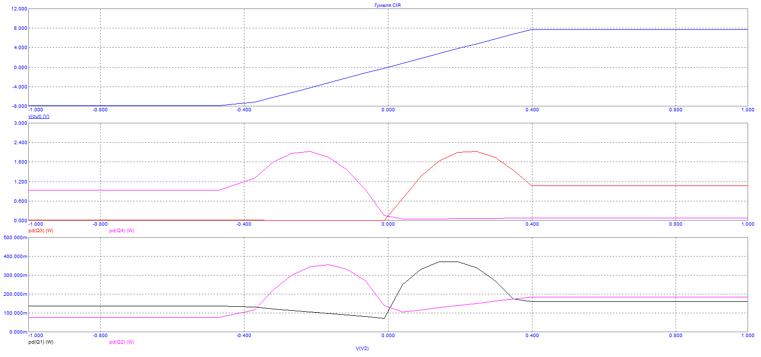

Васильев, а скажи нахрена ты при питании +-9 вольт такие вольтовые транзисторы поставил? Воткни ты ему туда на выход 814/815 а в предвыход и 3102/07 хватит.
М.Васильев
25 Янв 2022
2,297
697
Пестово
Максим
а чтобы прокладок не ставить. Ток через предвыходные позволяет использовать3102\3107. но у меня куча левых а1208/с2910в то92 удлиненных. поприличнее они
