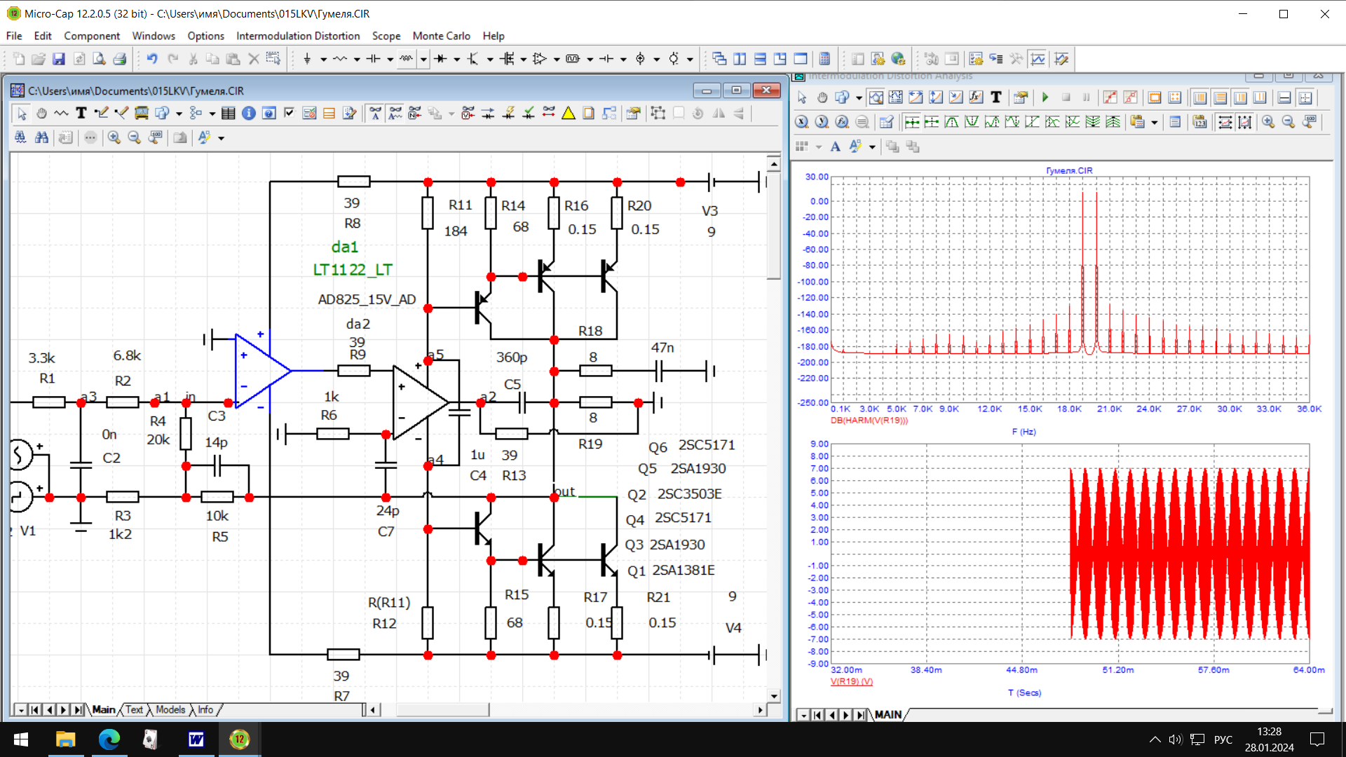

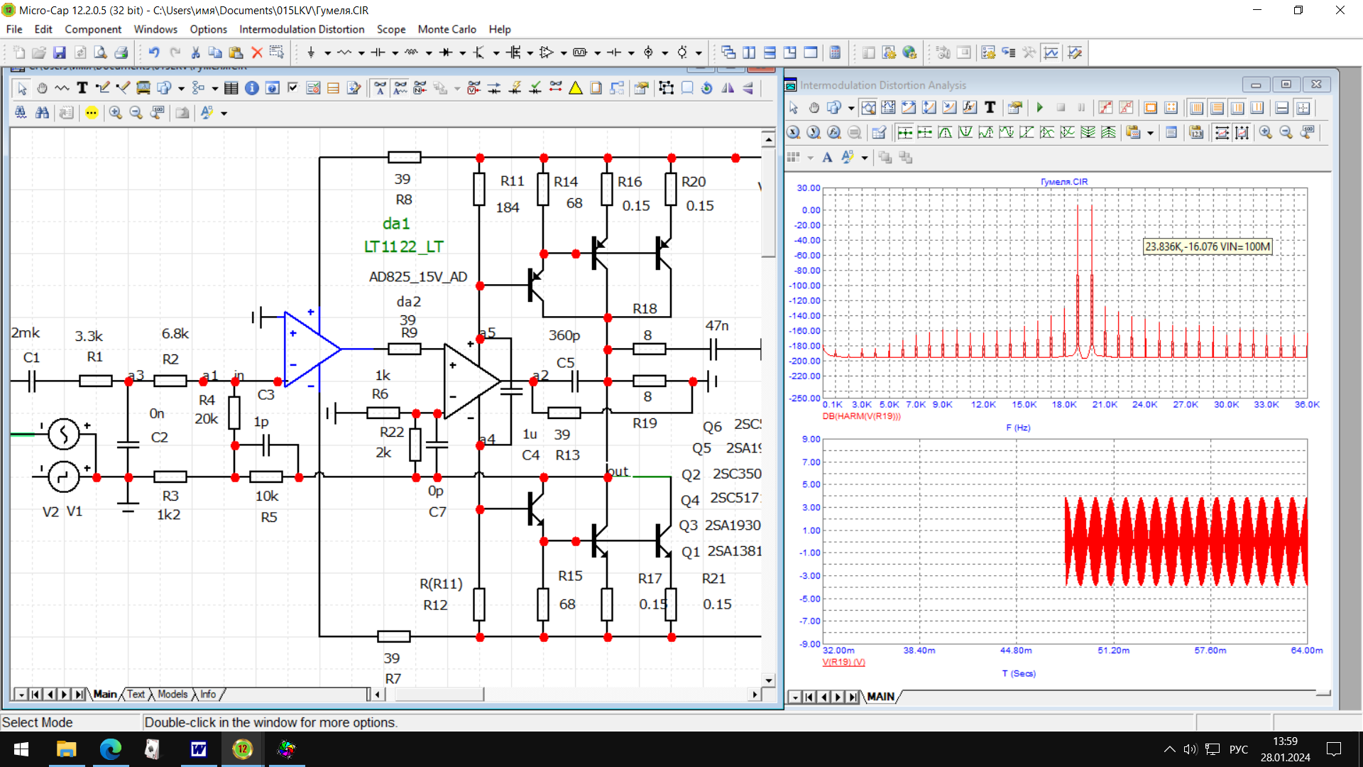

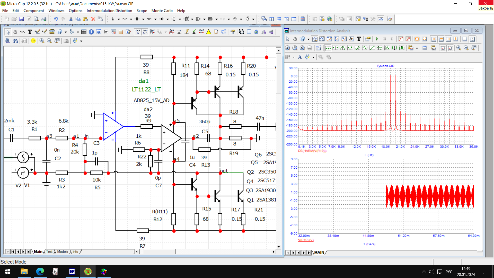

С2 это фильтр входной100-510пф.
имд глубокоосник модели полные и по янгу с мпоос ном инал и 1 ватт
    341.9 KB · Просмотры: 141
    333.3 KB · Просмотры: 130
    343.9 KB · Просмотры: 128

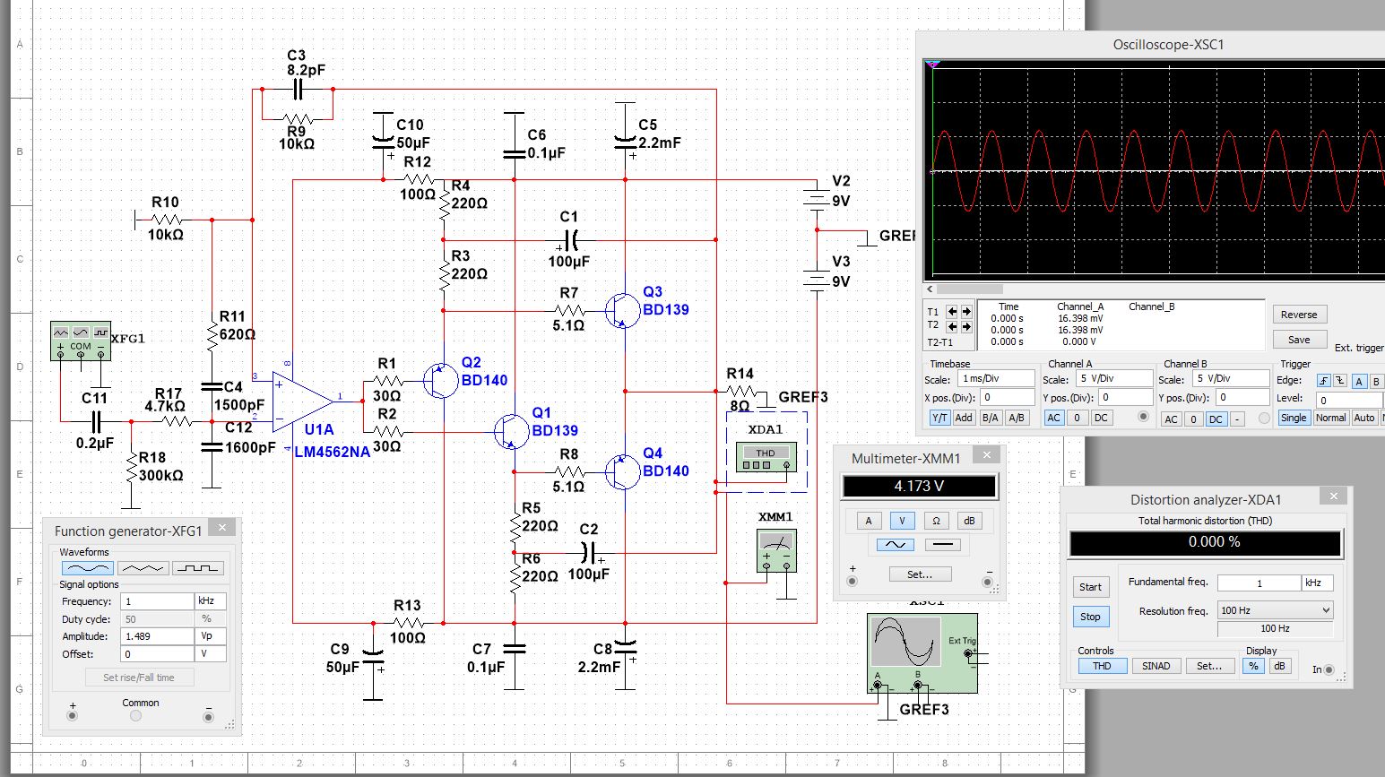

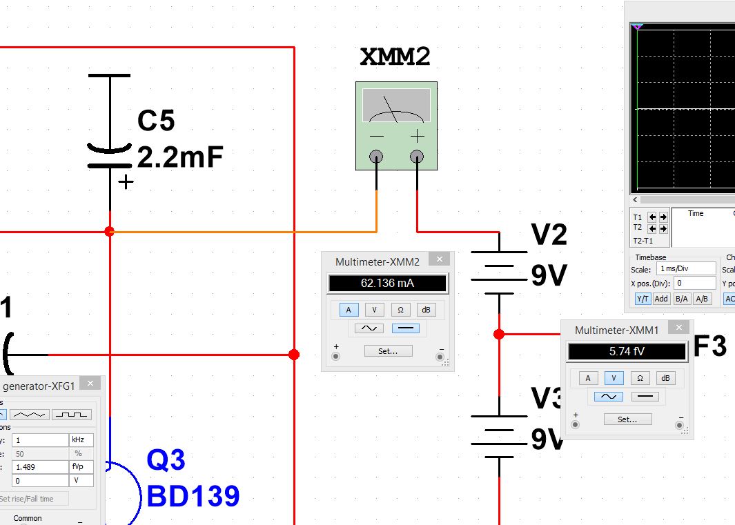

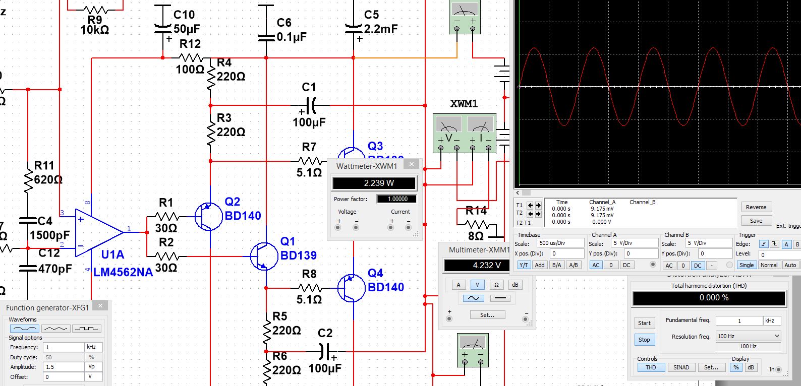

Поставил симулятор, что бы проверить теорию с умзч Агеева под +9 -9 в (18...21 в от аккум.) Что получилось в итоге:
Ток потребления на ХХ:
В теории- 2 Вт на 8 Ом чистого синуса-с учетом 4-х каналов-за глаза. 62 мА на холостом ходу (х 4=250 мА весь умзч без сигнала/1.15 А макс_8W/ 0.85 А Ном_4W )
Вот что практика покажет-хз....
7,352
3,803
167
"Даймонд" прожорлив по току покоя. Для 2 Вт в теории хватило бы германиевого УМЗЧ, с куриными токами покоя. Но там трех нулей после запятой не будет. А нормальный звук - будет.

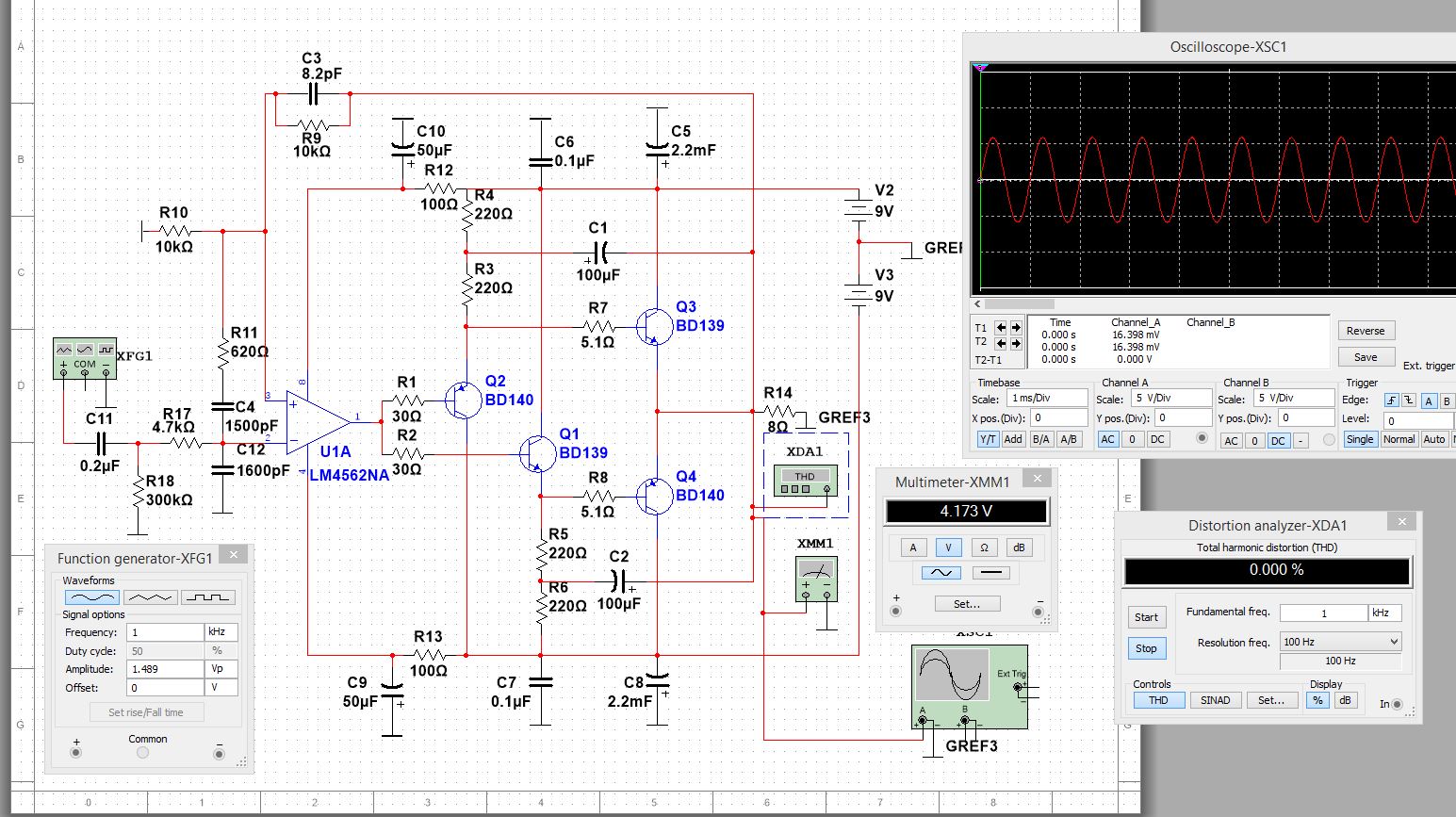

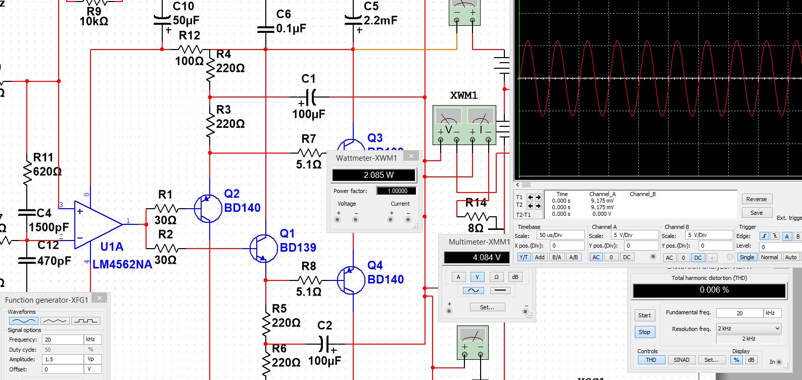

1) Он не сможет 8 Вт выжать, это 11,31 В амплитудного
2) Усилитель неинвертирующий и у ОУ попутаны входа + и -
3) Сильно низкая частота среза входного ФНЧ (R17 C12) - 21 кГц, из-за этого мощность на ВЧ падает вдвое (если на 1 кГц - 1 Вт, то при 20 кГц - 0,533 Вт)
Просимулировав схему, получил максимум из него можно выжать 3 Вт на 8 Ом, из-за этого искажения ощутимо прибавляются
Искажения:
0,55 Вт - 1 кГц - 0,000085 %, 20 кГц - 0,0047 % (эта мощность получится при 1,489 В амплитудного на входе, обозначенное на схеме)
1 Вт - 1 кГц - 0,000079 %, 20 кГц - 0,0047 %
2 Вт - 1 кГц - 0,000069 %, 20 кГц - 0,0045 %
3 Вт - 1 кГц - 0,058 %, 20 кГц - 0,0043 % - здесь на 20 кГц искажение на порядок меньше из-за того что мощность падает (примерно 1,5 Вт), а на 1 кГц близко к ограничению
Еще несуразности, вход 1,489 В амплитудного, на выходе должно быть 2,978 В амплитудного, а действующего 2,106 В, вольтметр при этом показывает 4,173 В (действующего), на осциллографе 5 В/дел 1,2 клетки - это 6 В амплитуды..., как бы осциллограф с вольтметром совпадают, но не совпадает с усилителем
P.S. наверное с генератора 1,489 В действующего, тогда с напряжениями нормально, но вот обозначение "Vp" - это напряжение пика или амплитуды

1) 2, 2 Вт 8 Ом. Спасибо-исправился.
2) Поменял местами - в симуляторе не изменилось ничего)
3) ФНЧ ставил для среза после ЦАП U\I. В данном случае действительно не нужно,т.к. FiiO KA3 с ES9038Q2M уже имеет активный фильтр перед балансным выходом. Поставил 470 пФ, что бы не резал мощность.
У Агеева было сказано, что этот каскад усиливает всего в 2 раза. Поэтому я не вижу несуразности:
При 1.5 вольт на входе, получается 4.4 вольт на выходе=2.2 Вт на 1 кГц с 0, 000% (не знаю как увеличить разрядность) и 4,08 вольт =2.08 Вт с 0,006% на 20 кГц.

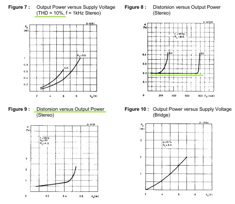

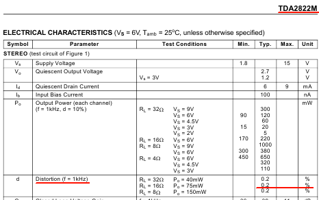

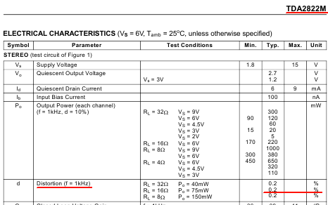

Микросхему питаю от 12 В. Нагрузка 8 Ом (ещё и на кухне 4 Ома впараллель, но могу отключать).
1. Параметры в таблице приведены для питания 6 V.
2. Глядя на фигуру 8, можно прикинуть график для 12 V - он будет где-то у самого правого края рисунка или за ним. Вот тогда при 1 W где-то 0,2 % и будет.
3. Глядя на фигуру 7, можно экстраполировать 8-омный график до 12 V. Это - 2 W. Такой мощности, конечно, никто не развивает, но при такой мощности THD будет 10 %, а при меньшей - меньше.
4. На фигуре 9 график для 6 V и 4 Ом.
А главное, искажений не слышу. А ток покоя 6,5 мА.
Лет 20 микросхеме. Есть и другие усилители, но не меняю, к этому привык.
Кстати, все электролиты, через которые проходит звук, включая выходной, зашунтировал обычными конденсаторами. Считается, что так искажений меньше.
Я показал графики производителя. Это доказательсива Вы начинаете что-то домысливать в стиле я так вижу. Если на графике ниже 0,2% линия не опускается, все ваши домыслы - пустой звук.
Микросхема никак не является высококачественной и требованиям Кузнечика не соответствует НИКАК,

Вам достаточно 0,2% для идеала, Кузнечику 0,002%. Запросы у всех разные.
Напоследок, ибо вижу что толку будет мало, проведите с этой мелкосхемой опыт по интермодуляционным искажениям, я в своё время из интереса, часто его делал. Среди тестовых записей есть запись двух синусов с максимальным уровнем 19 и 20 кГц одновременно. Так вот, 100% любых бумбоксов обожаемых их хозяевами и считавшими их совершенством, в бумбоксах были микросхемы того же уровня что и копеечная 2822, слышали сильный интермодуляционный тон 1 кГц.
А вот с качественными стационарными усилителями дело обстояло иначе, но редко кто выдерживал это испытание.
Попробуйте, может восторги от самого дешёвого ширпотреба поуменьшатся.
Уши и запросы у всех разные, поэтому пусть Кузнечик ищет свой Грааль.
Пётр тоже ищет его давно и конца-края поискам не видно.
