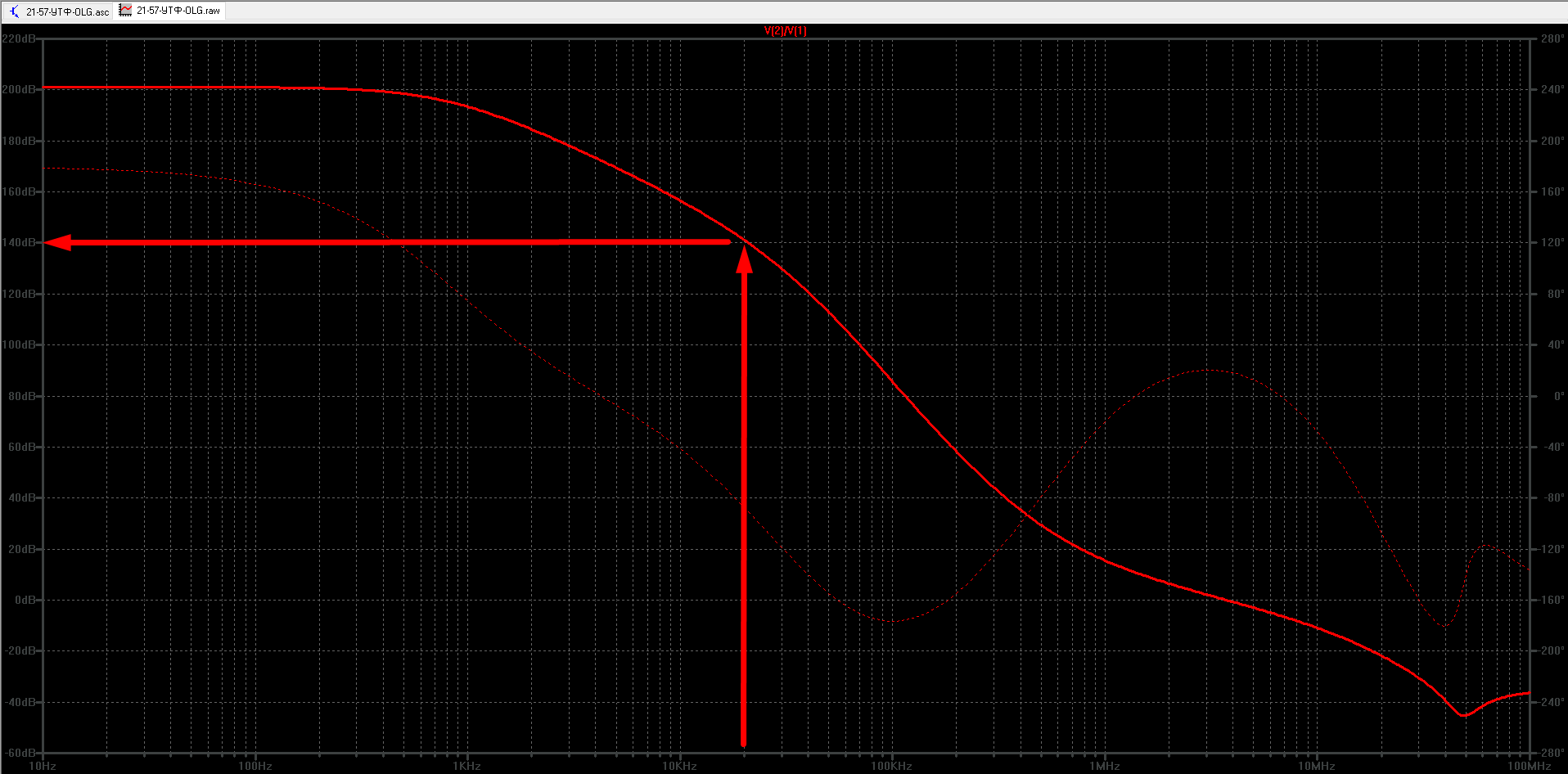

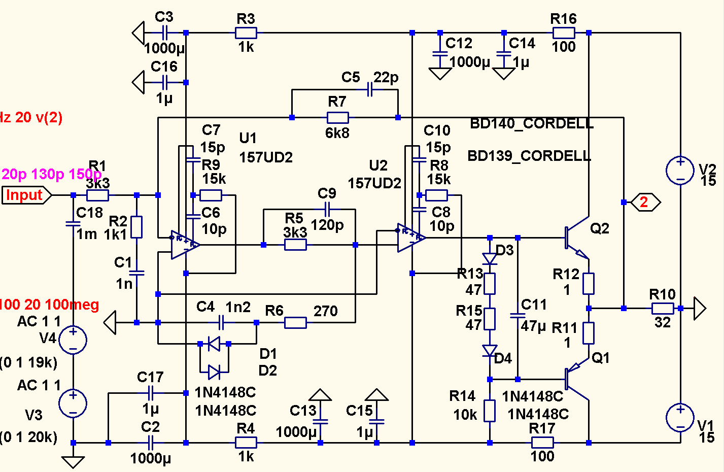

Что мы с этого поимеем, кроме раннего облысения:
140 дБ петлевого на 20к.

Если что, нетрудно вставить более мощный ВК, двухкаскадного вполне хватит.
А как насчет остальных пунктов? Тут просто заговор радиолюбителей-каждый предлагает решение по всем пунктам, кроме рандомно одного. (Быстро-качественно-дешево....Выберите любые два! (с)

Вам дан вариант Б-шника с минимально возможными искажениями. Чё еще надо? Лучше и проще не найдете.
Я вам уже ответил в чем затык. Для меня во всяком случае.
И, да- я вам очень благодарен-вы максимально близко к моим озвученным "хотелкам".

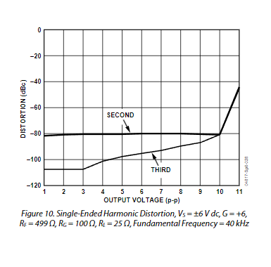

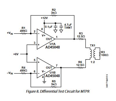

В старых неиспользуемых уже модемах D-link DSL-2500U используется хороший операционный усилитель AD45048. https://pdf1.alldatasheet.com/datasheet-pdf/view/115047/AD/AD45048.html К нему добавляем выходной каскад на транзисторах типа BD139, BD140. И будет вам счастье!
7,352
3,803
167
Не будет счастья, так как в классе В он не получит свои вожделенные три ноля после запятой.
Хотя гаранития, что не услышит и 0,3%. Притом сам об этом догадывается. Но вот так ему примандюрилось - если потребует меньше нулей, его коллеги-нулевики засмеют.

Там между базами выходных транзисторов включаем пару диодов для небольшого смещения, чтобы ток небольшой шел через транзисторы. Я эту микросхему использовал в усилителе выходном звуковой карты. У нее хорошая нагрузочная способность и низкие искажения.

В старых неиспользуемых уже модемах D-link DSL-2500U используется хороший операционный усилитель AD45048. https://pdf1.alldatasheet.com/datasheet-pdf/view/115047/AD/AD45048.html К нему добавляем выходной каскад на транзисторах типа BD139, BD140. И будет вам счастье!Посмотреть вложение 87342
Спасибо за наводку-если вдруг попадутся такие модемы я обязательно отберу ОУ.
На графике аббревиатура THRD-это балансное включение ОУ?

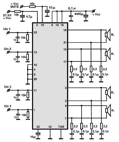

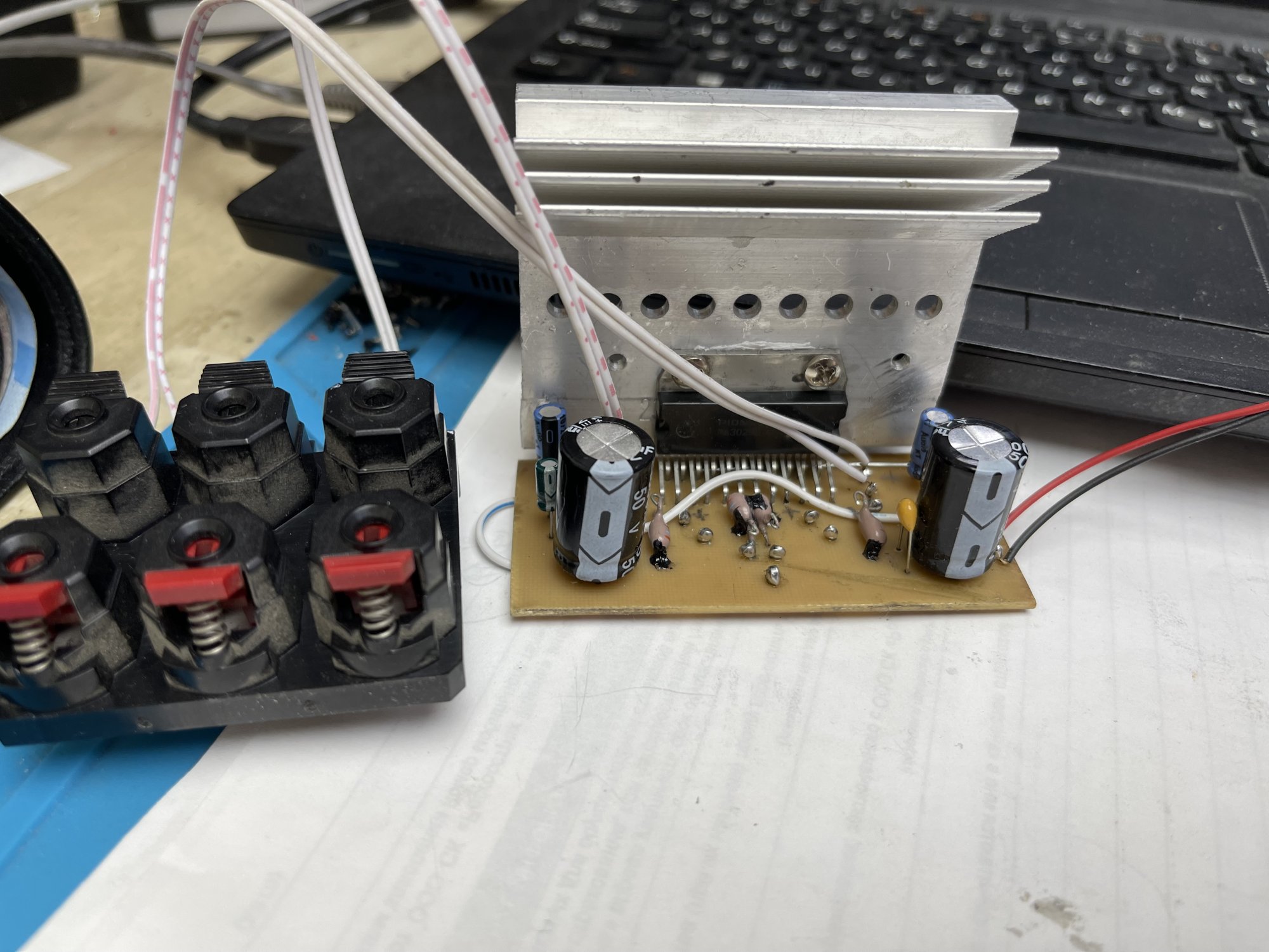

Вячеслав
Если бы не THD 0,003%
то предложи вчера мной собранный усилитель 4 канала на PA3029B Pioneer-овская мик-ма 14Вт на канал от 12В THD 0,03%

Ток выхода канала каков? Если порядка 40 мА, то я к такому послеЦАП крафтил.
4 канала крафтили или как все-в два сложили и юзали? Попробуйте физически продолжить 4 канала до самых до АС, без земляного провода и на 2-х динамиках сложить сигналы. Может понравится, как мне.
