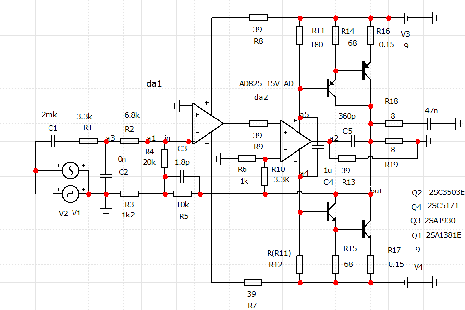

    44 KB · Просмотры: 334

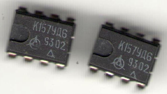

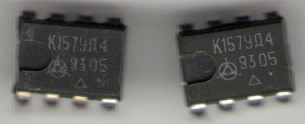

Эх, плохо по 157-серии, вот бы К157УД4, К157УД6 (половинка К157УД2), или улучшенную по быстродействию К157УД5 (тоже половинка). Похерилось, недолго было

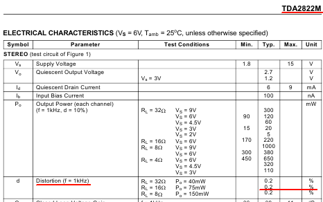

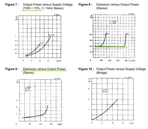

Надіюсь, ні для кого не новина, що ті 10% то лише одна з умов стандарту, що описує , як вимірювати максимальну вихідну потужність. _da
Але, і справді, до 0,003 % там далеко.
10% взято не зі стелі, і не висмоктано з пальця.
с гарантией вписываемся в Т.З. . Около 20-50в\мкс пр выходной 8ватт . оу любые , второй более скоростной , чем первый или хотябы однотипные. настройка у Гумели расписана. ток покоя от менее 1ма до 5ма.Лучше две пары выходников , можно тогда просто пластину использовать или дно корпуса
Спасибо! А если сдвоенный ОУ применить, питание разносить надо? Один ОУ -первый каскад ЛК и ПК. Второй ОУ-второй канад ЛК и ПК?!
сдвоенные оу не пойдут
Даже на первый каскад?

157уд4 мне кажется не дефицит малошумящий опер из 90х
УД1208 на край...
Не жалко-просто их нет. В чип и дипе тоже нет. И LM301 аналога к553уд201-в чипдип тоже нет. А LM 4562 и К574уд1б есть дома.
ВСЕ ЕСТЬ . 553уд2 чем не устраивает или серии 140 уд6\уд8 544уд1-уд2.574 уд1 вторым оу
О том как в чип и дипе нет 553уд2
ТЗ написали, а комплектующих нет... странно так подходить к делу..!? Тогда перечень опубликуйте что есть в наличии, схему уже выбирать надо относительно возможностей рассыпухи вашего шкафчика.
УД1208 на край...

у меня нет симмулятора... но наверняка вещь достойная
я обычно верю только в железе какой он хороший или плохой...
сказки про Кг ... ничем не проверить кроме как верить на слово..
Первоисточник схемы, которая наверняка вещь достойная, дадите?
