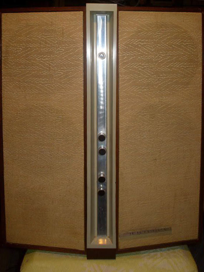

На таких четверках в юности мы играли "танцы в ДК" и, при мощности Электрона-10 в 10вт, было всем слышно. Это тот самый и, пожалуй, единственный случай, когда ламповый двухтактный усилитель полезен и даже необходим. А что касается микросхемы на 22 Вт, которую, как я догадываюсь, вы планируете на раскачку - закопайте её в огороде, возможно из неё когда-нибудь вырастет квартет EL34.smile_25
P.S. Кстати, у 10-го Электрона левая и правая половины колонки развернуты в разные стороны на небольшой угол - и это хорошо.
