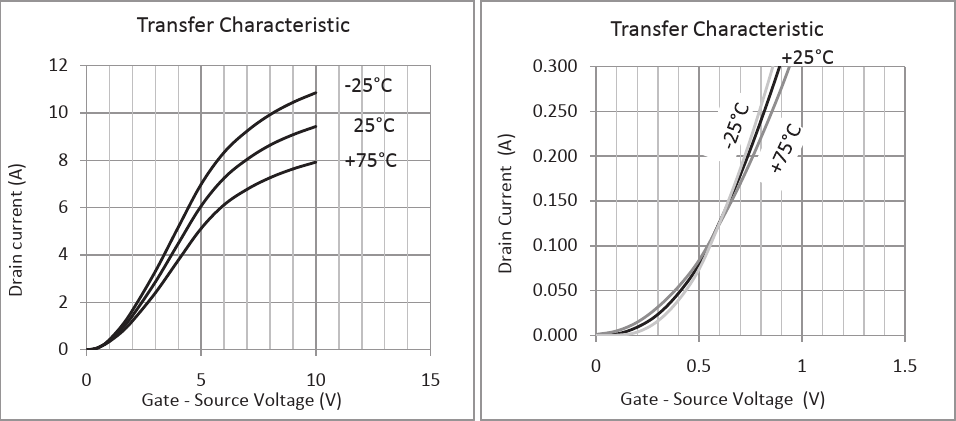

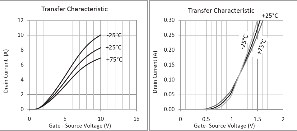

Там разбегутся разве что емкости, которые у Р завсегда выше. По причине малой крутизны и спараллеливания большего числа ячеек.
Разные пороги открытия по Uзи. По памяти, Хитачи/Ренесас самые красивые по этому параметру. :)
насколько я помню именно алфеты самые линейные приборы и это не мое мнение.
Я вот, собственно, о чём:
разная крутизна и пороги открывания.
Я когда к ним ко всем присматривался - Hitachi/Renesas, Exicon, Semelab - то для себя по совокупности параметров ничего лучше Хитачей не нашёл. ИМХО
а кто это у нас справа внизу, Волк -Позорный, только с 0,6 в начинает открываться?
То лентяй p-канальный из пятиногого Семелаба. :) Картиночки же подписаны.
