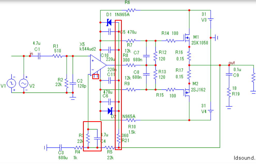

кака то схема странная. давным давно ещё на заре рисовал я вариант того самого миньетика без коррекции 544уд2, но это было давно и выглядела коррекция усилка совсем по другому.

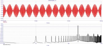

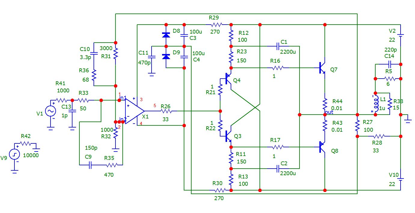

О, вся банда в сборе)) хорошо что вы здесь. Я недавно нарисовал в Микрокапе (вживую пока не собирал) очередную вариацию ОУ + параллельник, ОУ взял хороший современный OPA828, транзисторы (BD139-140, MJ21193-4) немного не те, что есть у меня в наличии, но мои даже лучше по частотным свойствам. Вышло... Занимательно. На сколько Микрокап корректно моделирует искажения? а то на 6 Ом 2 вольта от ограничения рисует -110 дБ на 10 КГц. Коррекцию пытался сделать так, чтоб максимально сохранить петлевое усиление (на графике фиолетовым) Если где ошибся в формулах, просьба не глумиться, Капом лет 20 особо не пользовался. На устойчивость неожиданно сильно влияют изолирующий выход ОУ от ёмкости ВК резистор R26 и конденсатор С11, ограничивающий полосу вольтдобавки. Плавающее питание без фанатизма, +- компенсирует синфазку. Хотя этот ОУ к ней относится спокойно вроде бы. Чувствительность по входу согласована с моей звуковой картой, чтоб не вгонять усилитель в ограничение, ибо оно у него крайне паскудное.

Простой. Термостабильный (макет ВК собран и проверен) Не склонный к сквозному току при возбуждении. При питании от низкоомного источника искажения очень даже низкие. От высокоомного - да, согласен, но это не наш случай. Скажите лучше, по коррекции есть замечания/пожелания?
А ты проверь. Собери два разных ВК в одной и той же схеме, с одним и тем же ОУ, и замерь искажения на входе ВК.

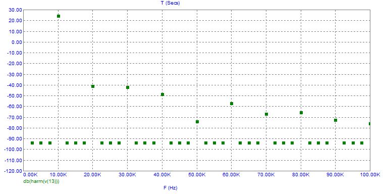

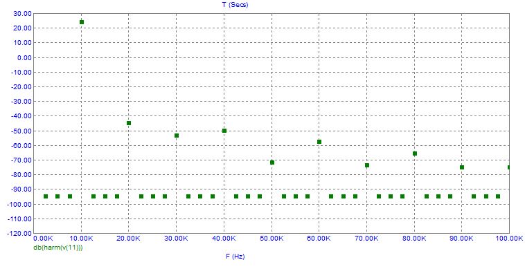

Паять мне лень, глянул по-быстрому в том же Микрокапе, действительно, двойка с теми же параметрами (ток предвыхода 80 мА, ток покоя ВК 300 с копейками мА, без эмиттерных резисторов (термостабильность пока не трогаем, хотелось сравнить при прочих равных)) по входу линейнее по 3 гармонике на ~10 дБ. Вот как-то так вышло... Почему тогда так любят параллельник, из-за отсутствия необходимости цепей смещения? Вот ещё, если добавить конденсатор между базами выходных транзисторов в двойке, то двойка почти сравнивается с параллельником.
Настолько, насколько это позволяют ему применяемые модели. Встроенные могут быть очень упрощенные, ручаться нельзя.
У меня вот так вот открывается ваш файл, потому что вы забыли вшить модели в него. Ну, не судьба глянуть сегодня что там с коррекцией и остальным.
Опережая ваш вопрос: заходите в верхнем меню Edit/Localize и открывается такое окно:
Ставите макер Add и жмете ОК. Теперь ваши модели будут отображаться в файле и другие пользователи смогут открыть его у себя корректно.
Во вкладочке Models появятся модели в текстовом виде, останется только сохранить файл.

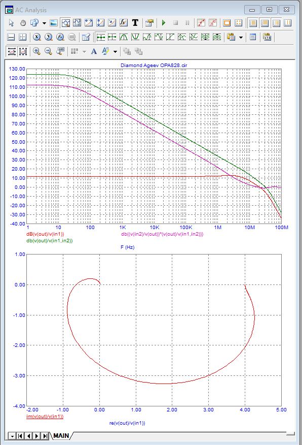

Так и должно быть. Отвязывается выход ОУ от емкостной нагрузки и ограничивается полоса действия вольтдобавки.
Уточню ввиду неочевидности: повышается устойчивость, а ить неустойчивость-возбуд - это ПОС. Вот ПОС-то и уменьшается.

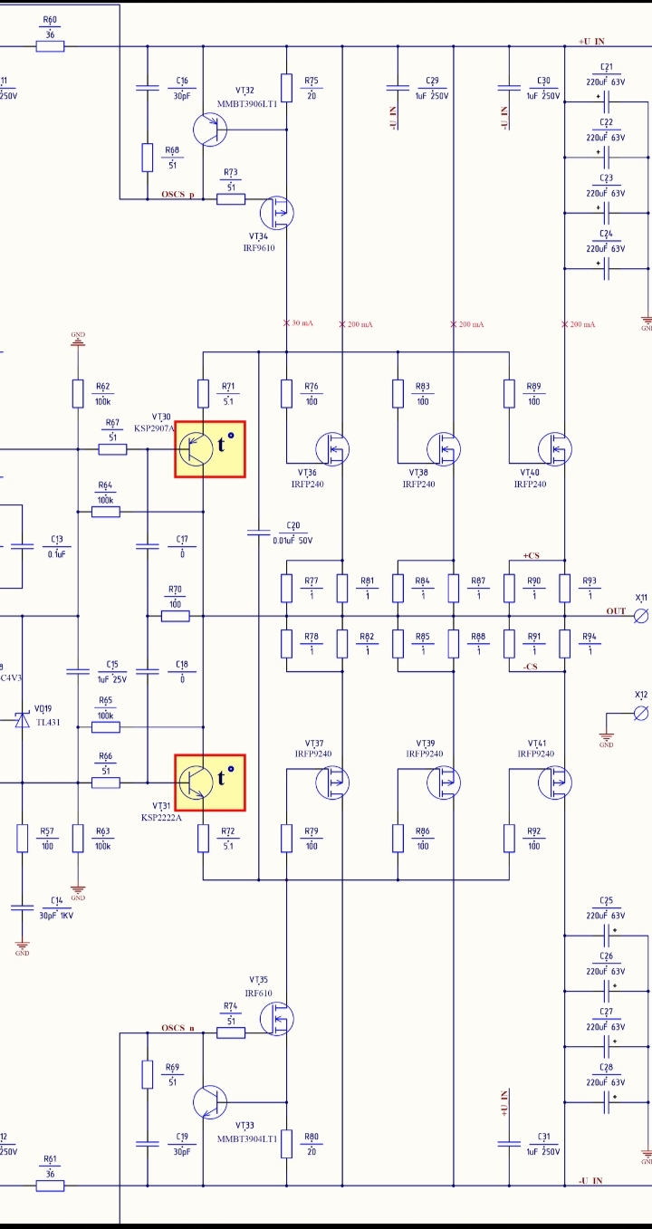

Если именно схема выхода CST, то вот как сделан выход ( схема оригинал из темы)IMG_20251216_152426.jpg
Тройка вертикалов имеет входную емкость в 6,5 раз ! выше, чем емкость одного латерала, 3900пик супротив 600пик, сравнение, как минимум, не корректно.

Я вот в симе проводил опыт, нагружал УН с током покоя примерно 10 мА, ёмкостью, паралельно выходу, и смотрел, когда начнет уменьшаться амплитуда выхода, при какой ёмкости
Сигнал был мультитональный 19+20 кГц, то есть на такой частоте нагрузка в виде чистой ёмкости , это не легко
Точно не помню, но 2200 пф, паралельно выходу, УН тянул легко, амплитуда на большом сигнале вообще не падала
Начинала по немногу спадать лишь где то на 4700 пф, и то не сильно, а в выхлопе CST, ток покоя ИТ - 30 мА !...что ему прокачать какие то жалкие 3900 пф? ....вообще ни о чем
И по сути, в моем УН принцип тот же что и в выхлопе CST, только у меня два ИТ,нагруженных друг на друга, а там ИТ как динамическая нагрузка для ЭП
То есть все очень хорошо

Девиация тока большая по сравнению с током покоя, как следствие искажения на ВЧ большие. Читай у Смерша - чтобы уменьшить искажения нужно уменьшать девиацию токов каскадов, т.е. не гонять их через лошадиные мкости.
А если просто параллелить транзистор УН ?....то есть общий ток покоя будет тот же, но девиация через одиночный транзистор вполовину меньше
Нужно глянуть в симе
Никакой разницы. Для снижения искажений нужно уменьшать девиацию тока через усилительный транзистор ОЭ. Развязать коллектор ОЭ и затворы MOSFET повторителем.

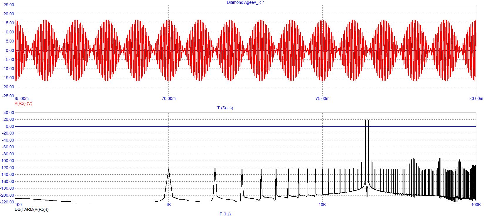

Открыл, глянул кой-чего, настройки теста ИМИ поставил на 19+20к, еще по мелочам.
Интермодуляционные достойные вполне, даже если в реальности будут на 20 дБ выше, мне достаточно. Там уже будет больше зависить от того, как будет собран ВК и разведена опорная земля резистора ОС
