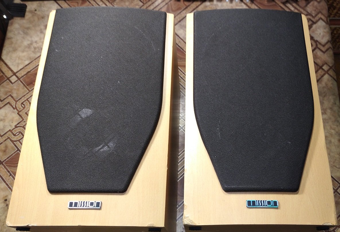

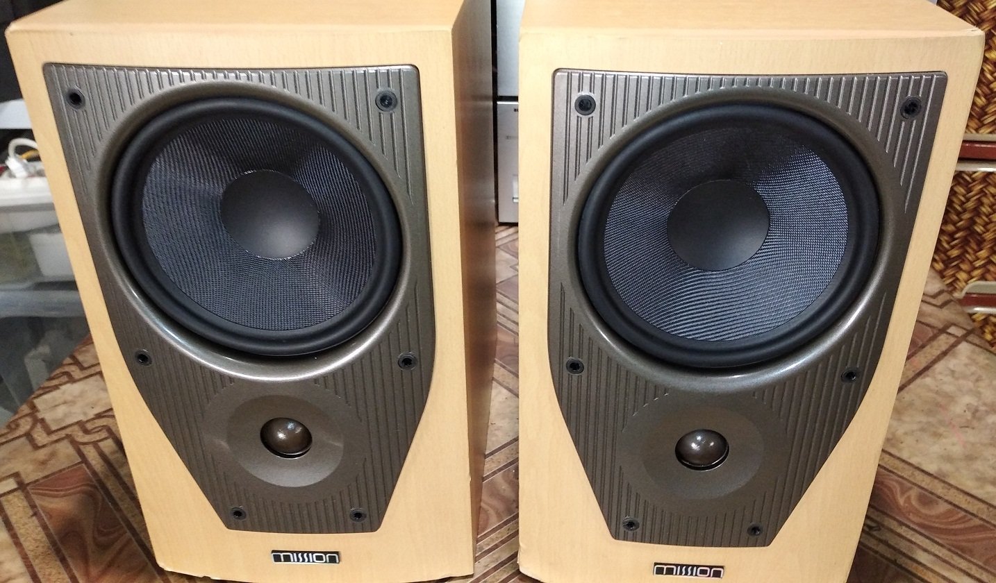

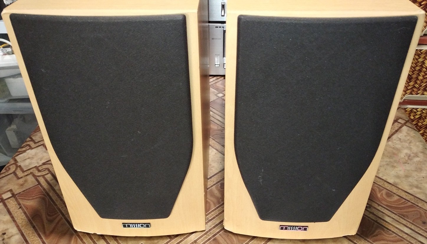

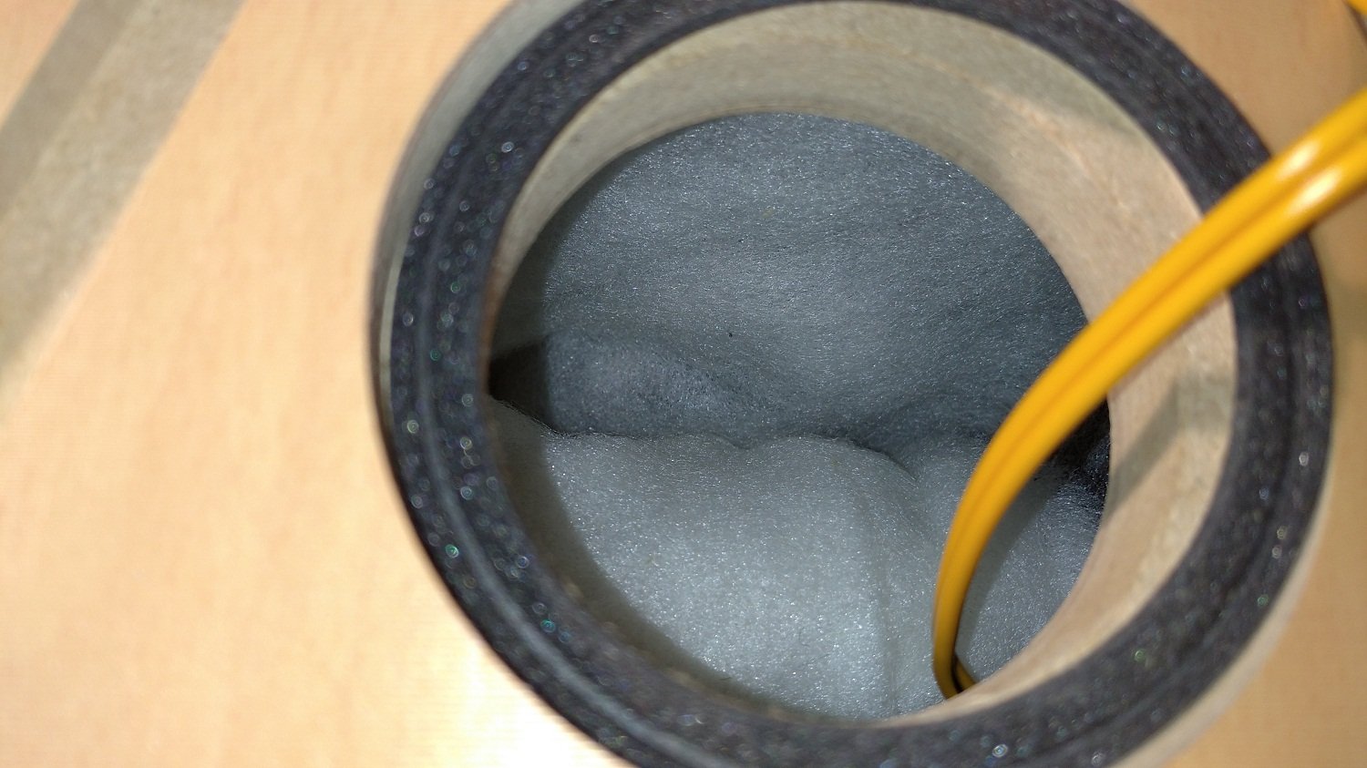

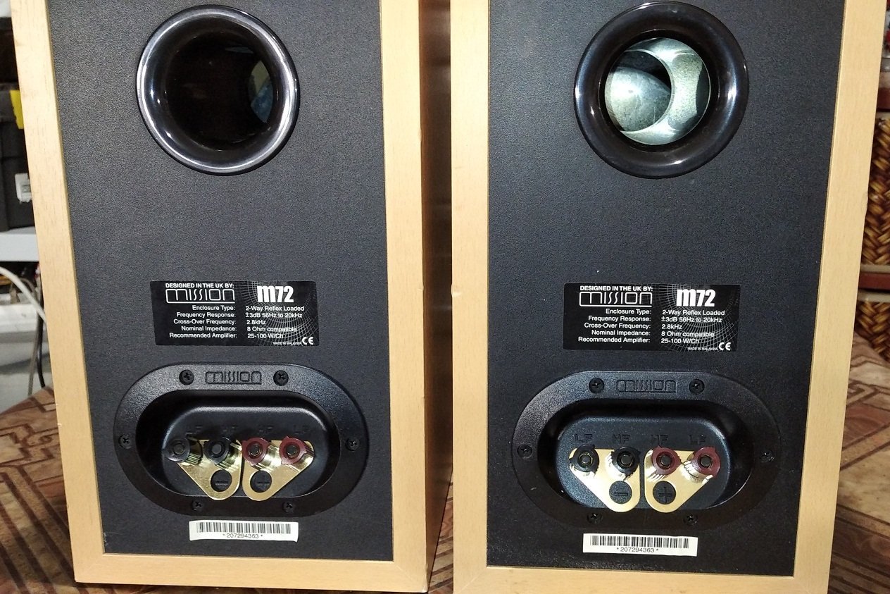

Всем привет)
Артём купил себе эти колонки,так как рассчитывал,что они в его комнате будут больше басить чем 71е в точке прослушивания,но оказалось что нет)
И бас формируется где то у стенки за его спиной)
Решил себе их не оставлять,ну я у него их и выкупил.

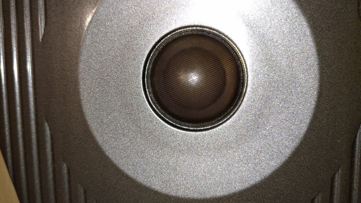

Меня звук этой серии устраивает,слушаю не в плотную,так что нормально.

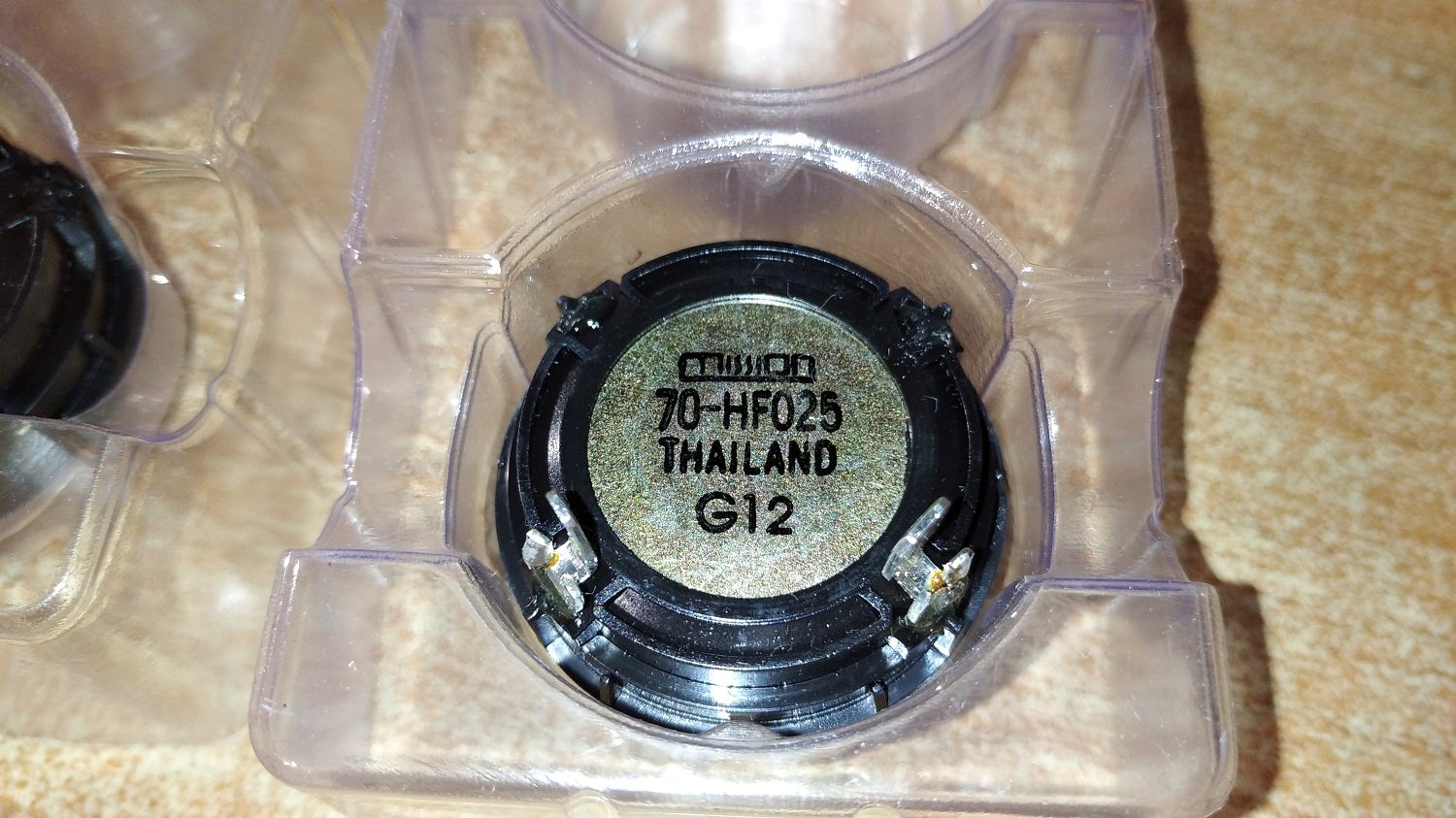

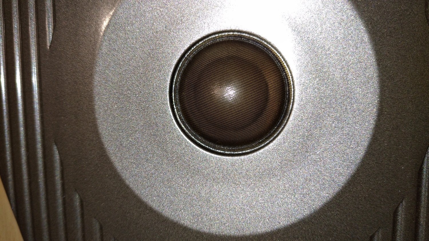

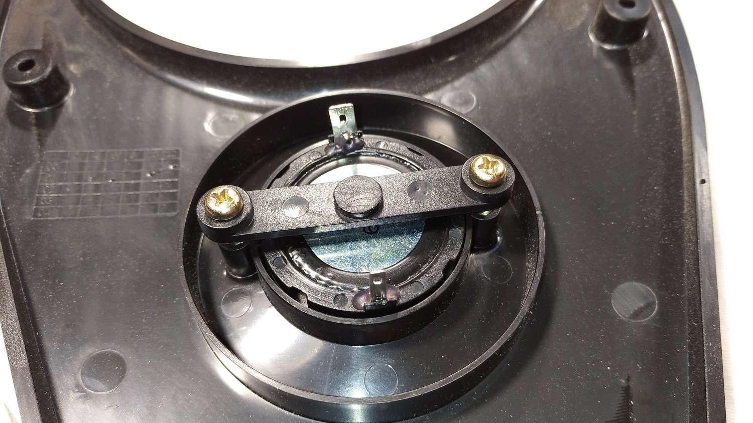

И мне нужны оригинальные ВЧ в М74и,чтобы всё было как надо,надо послушать,мож и МЛки больше понравятся.

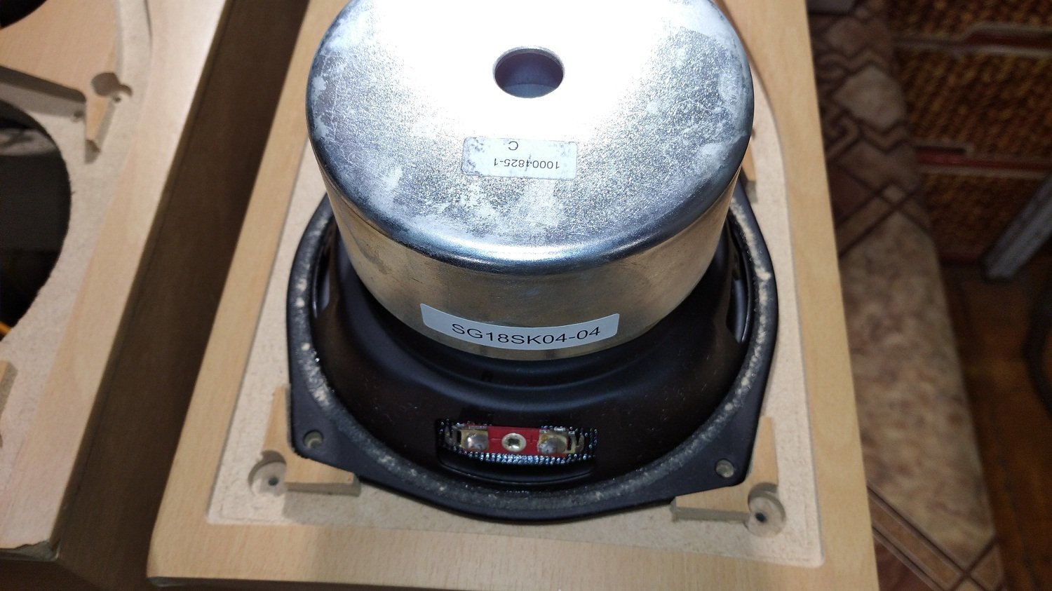

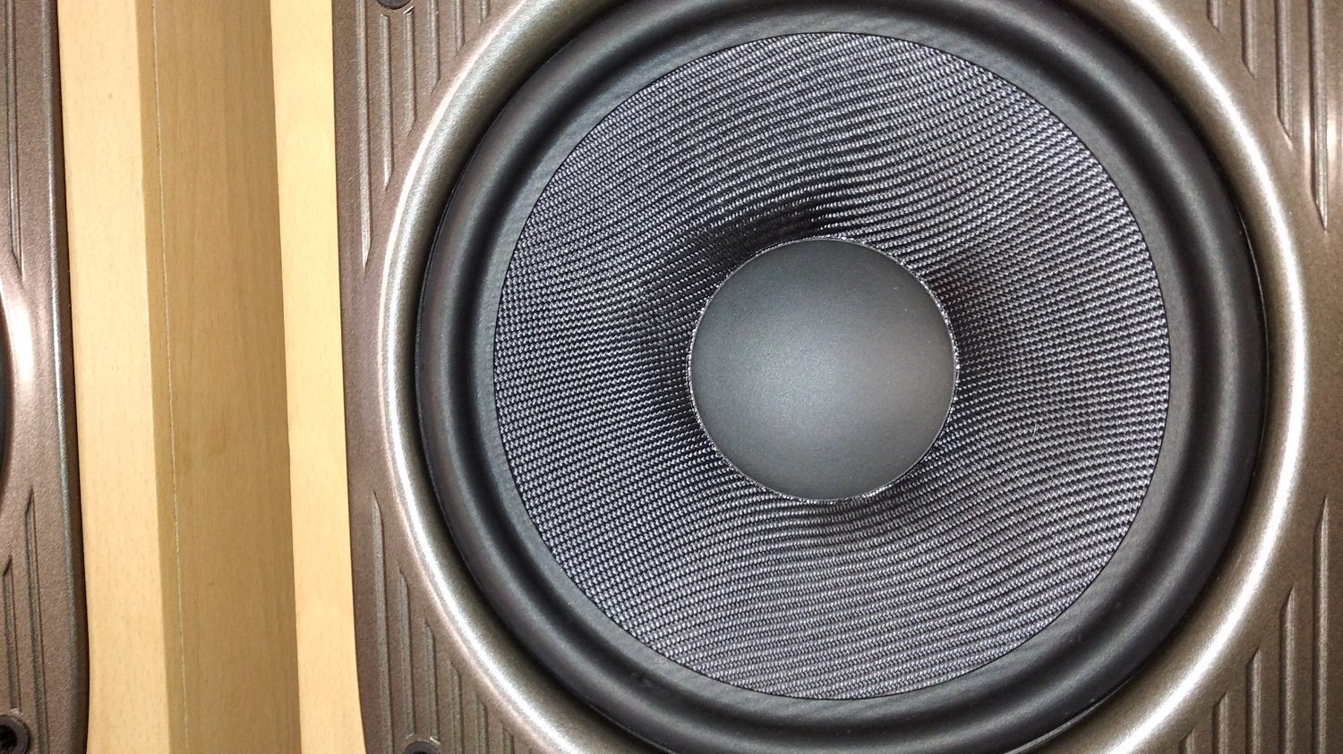

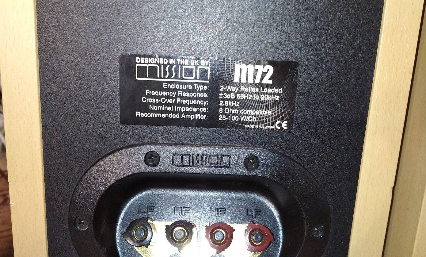

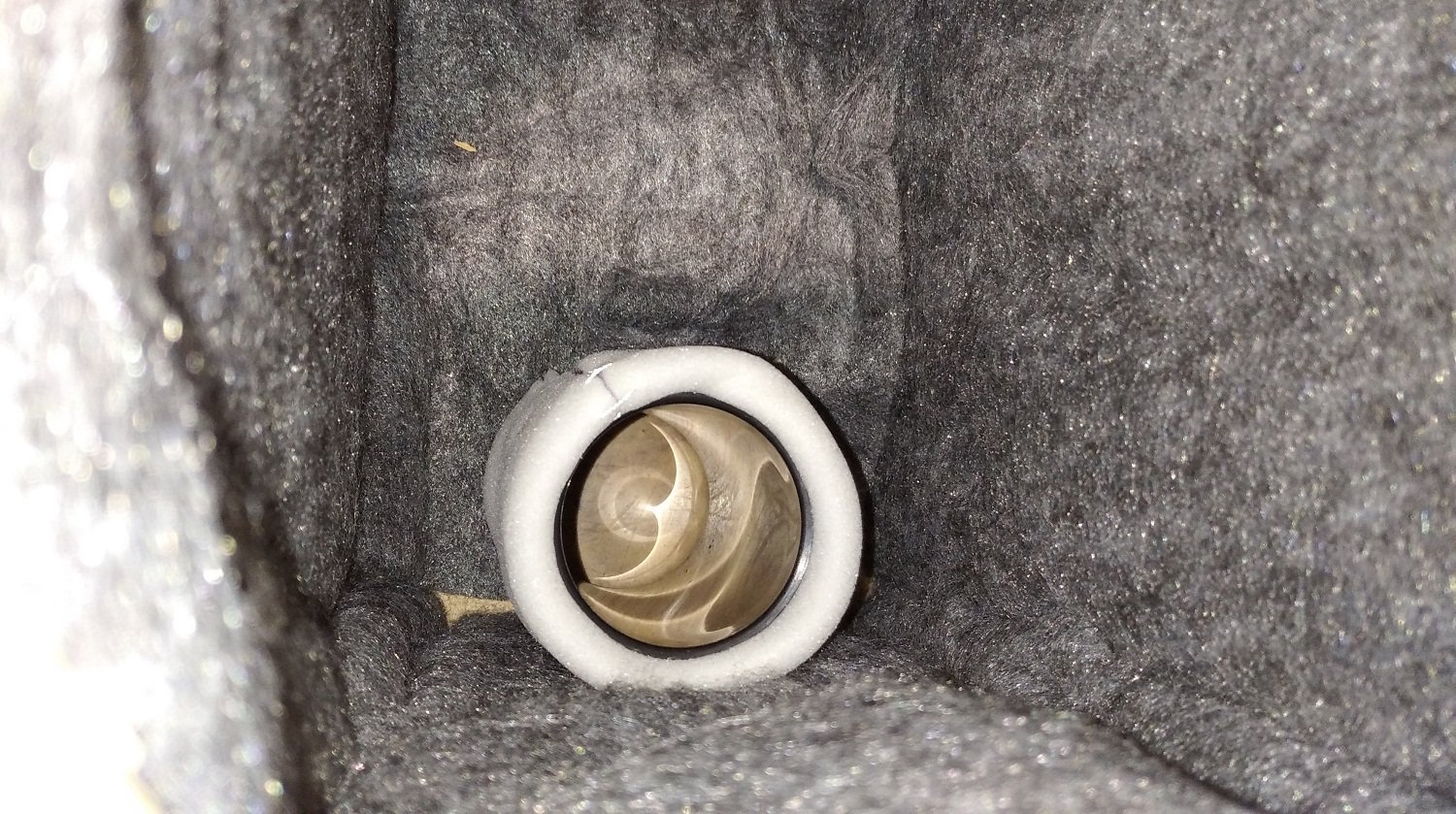

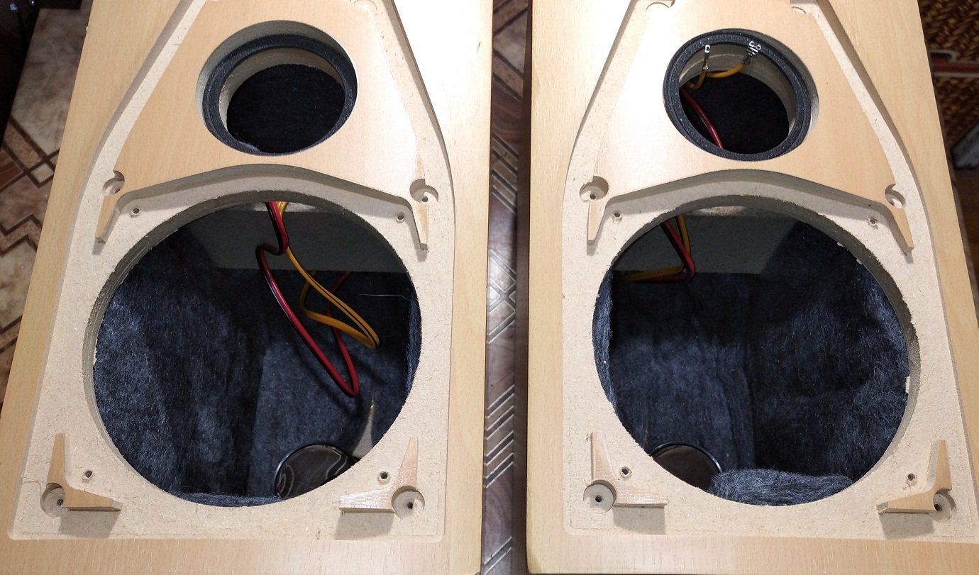

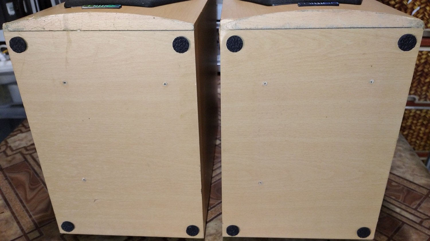

Пока разобрал,кое где подклеил отошедшую на углах плёнку,внешне есть повреждения углов и потёртости снизу,почему то на эти полочные модели они ножки не лепят,как селейшн(у них они на всех колонках ,даже мелких и ЦК),и поверхность страдает в любом случае.

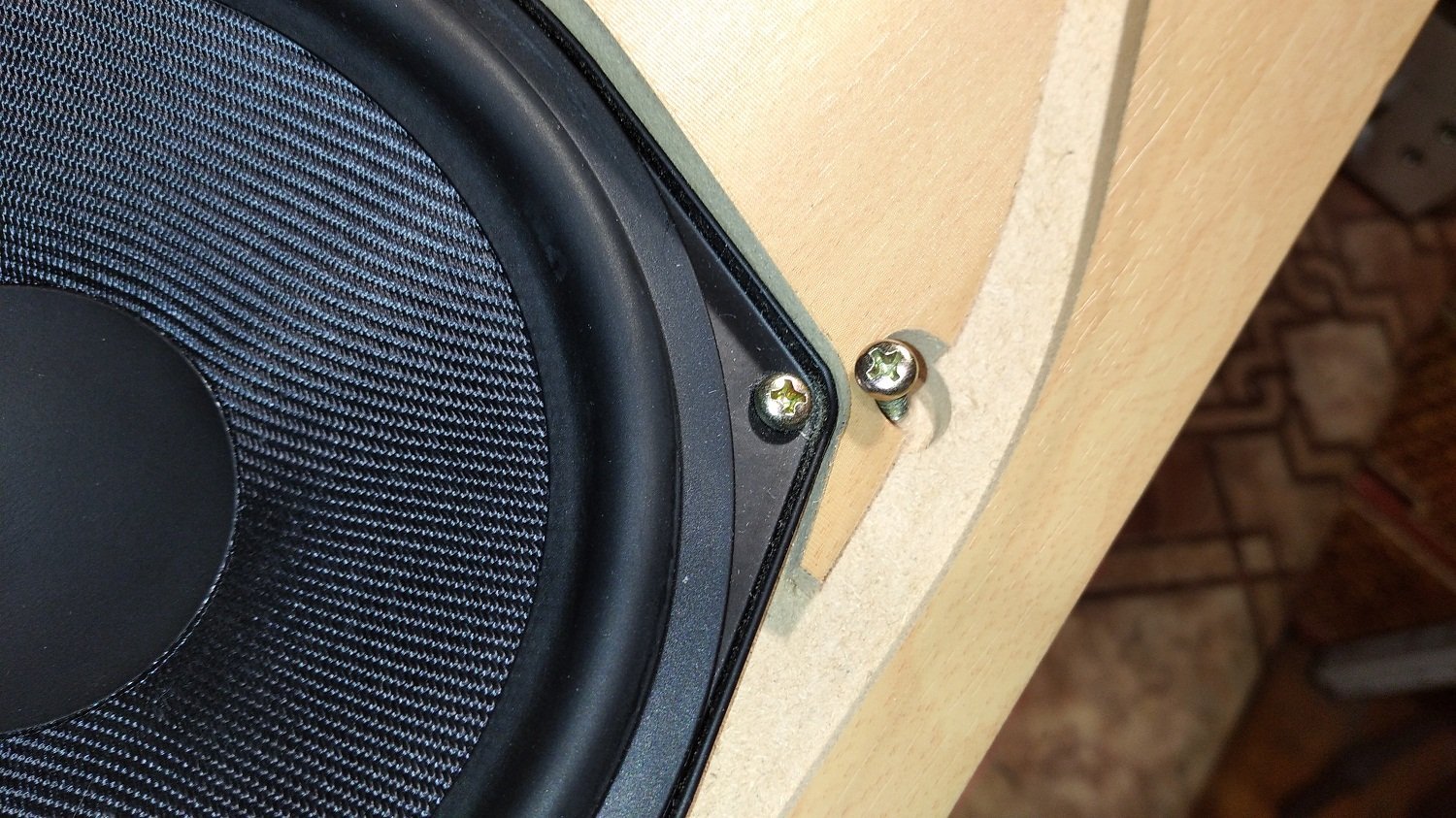

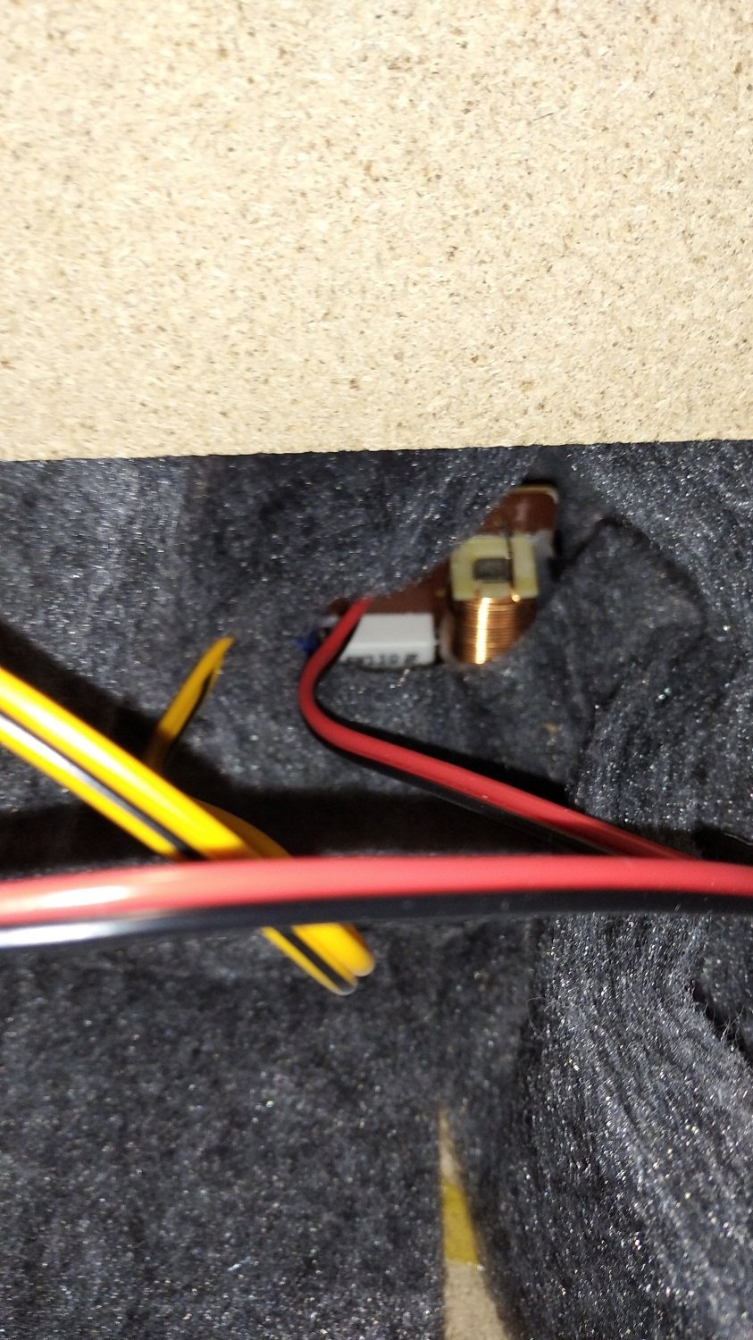

Пока разобрал,всё оригинальное,никто не лазил,немного смутили разные винты на ПП,но оказалось что это родные винты с завода,на таких прикручены НЧ.
Пока сниму Вч,отнесу в другой дом где 74,поставлю,послушаю.

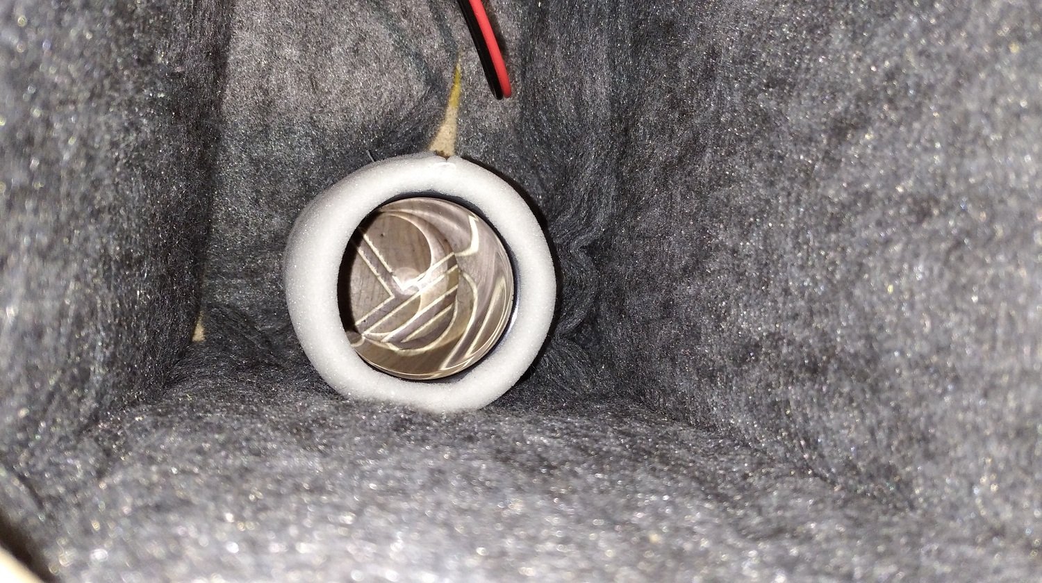

Сделаю носки на ФИ,чуть проложу синтепоном внутри немного ,по опыту с 71,должно чуть улучшить ровность звука и прибрать остатки призвуков(хотя надо признаться их там особо прям критичных и нет).
Корпуса такие же мощные ,как и у 74х,тяжёлые,вес одной 7.5кг.
Мишн мне нравится мягким обволакивающим комфортным звуком.
Они не такие чёткие и яркие как селейшн,

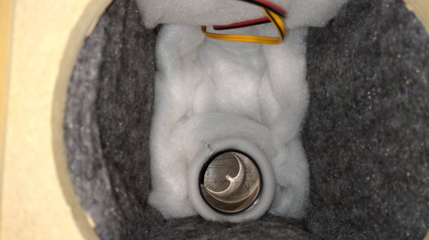

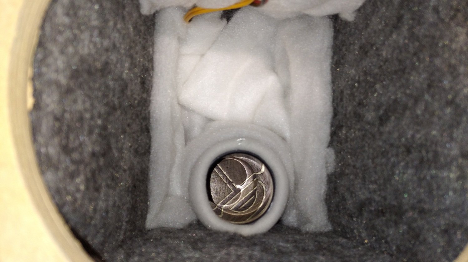

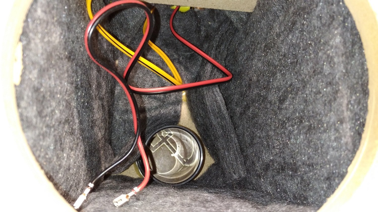

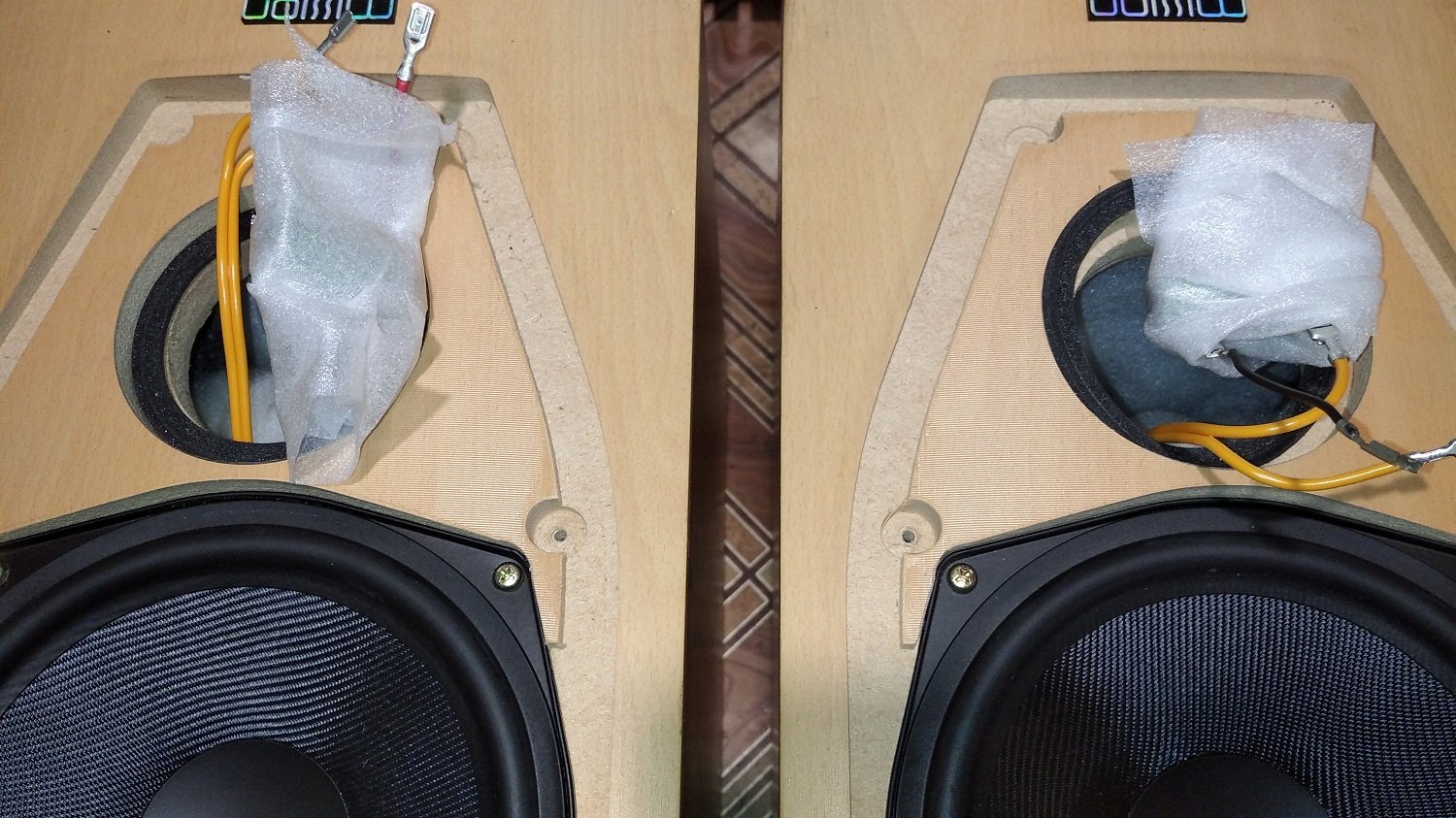

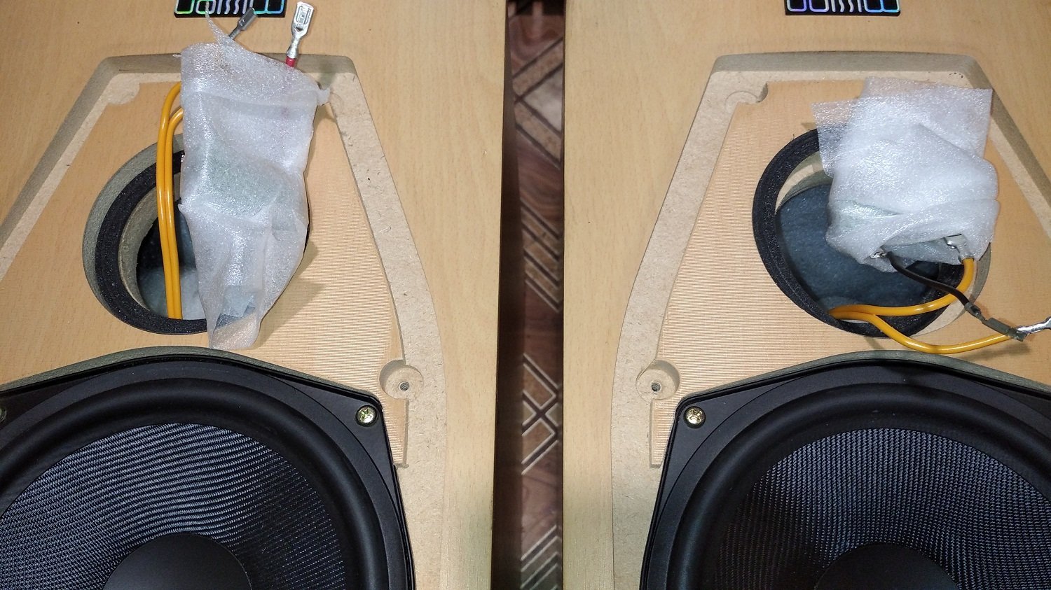

Снял,сложил ВЧ.
Сделал носки на ФИ,поставил.
Ещё такие сделаю сейчас на М74.Всё равно туда лезть.
Обернул синтепоном распорку,и добавил слой к задней стенке и пустотам где фильтр.
Потом на выходных соберу с МЛками,послушаю.

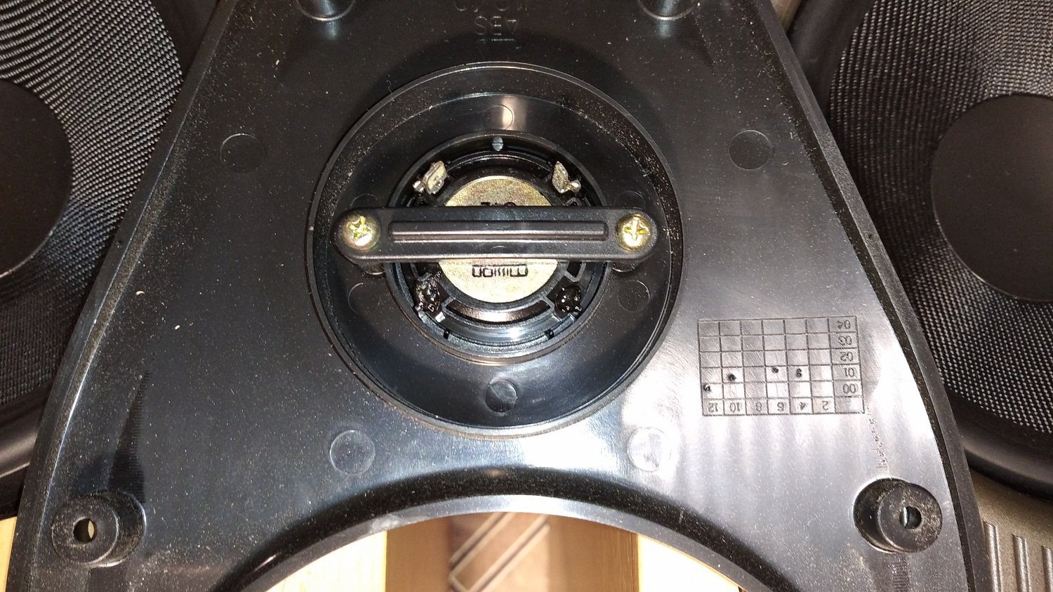

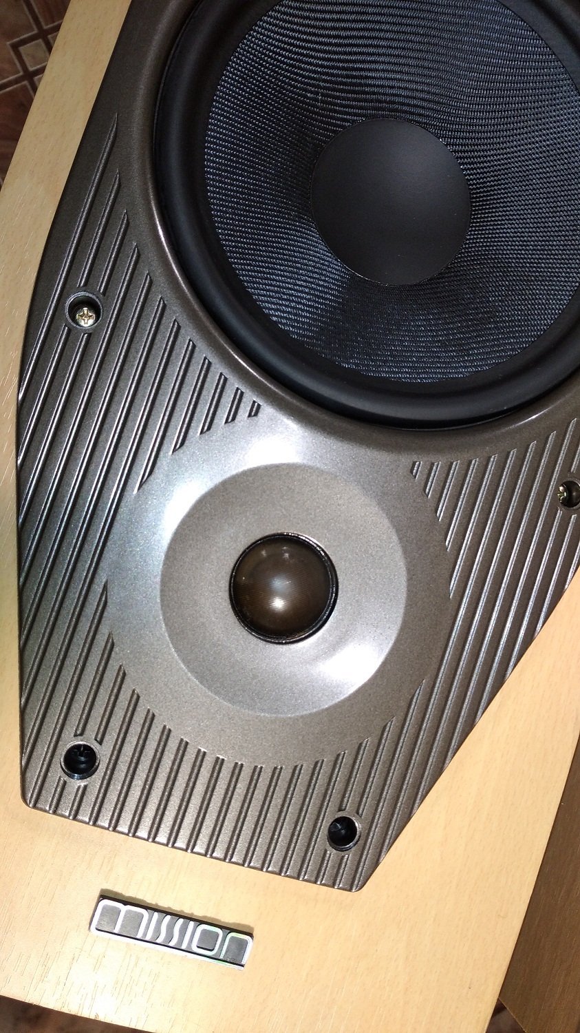

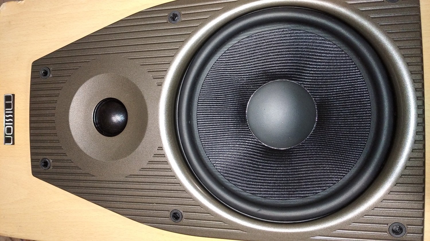

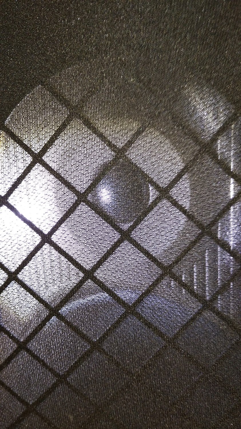

Собрал на МЛках,послушал.
Прижимные крепления просто равернул кверх ногами,МЛки чуть ниже по посадке.
А на креплении вверху есть как раз ребро жёсткости,подходящее по высоте к ним.
Ну мне лично нравится.
Но слушать тоже рекомендую эти модели,без грилей.
На фото показал куда попадают решётки,и звук немного приобретает призвуки с отражениями от неё,как бы шершавит.
Без грилей чище и яснее.
Вечером пслушаю м74 с родными ещё поплотнее и без грилей и с ними.
Но скорее всего куплю ещё комплект МЛек туда,мне почему то импонирует их небольшая яркость,придаёт живость звуку.
