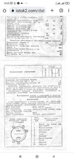

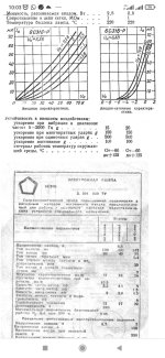

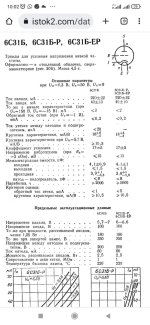

Очень хочется применить на входе 6С31Б.
Нужны нормальные ВАХи при анодном свыше 100 В.
Пока есть только такое:
Screenshot_2023-05-16-10-02-05-248_com.android.chrome.jpgScreenshot_2023-05-16-10-03-10-859_com.android.chrome.jpgScreenshot_2023-05-16-10-03-55-075_com.android.chrome.jpg
По справочнику максимальное анодное 180 В при рассеиваемой анодом мощности 1.25 Вт.
По легендам меньше 150 В на аноде вообще плохо. При этом рекомендуют рассеивать на аноде 2.5 - 3.0 Вт. Т.е. максимум.
Что посоветуете?
Благодаря Сергею Михайловичу имеем:
Выбирать 160 В, 15 мА?
Или 120 В, 20 мА?
У кого есть опыт применения?
Если уж так приспичило бы ставить непременно 6С31Б, то поставил бы в каскоде.
Первый этаж - 20 мА, 60 В.
Какой еще такой "составной пентод"???
Это два триода в суперлинейном включении.
ВАХ "пентодная".
Поясню. Мне нужен входной каскад с Ку 10-12. Желательно не занимающий места.
Так возьмите 6С3Б.
"Звуковой", низкочастотный триод. С большим рабочим напряжением.
Полно производства "МЭЛЗ". Усиление как раз такое.
Не по легендам, это низковольтная лампа.
Любящая работу с большим током, и умеренными напряжениями на аноде.
6С31Б использую в своем одноламповом предварительном усилителе.
По причине ее малого внутреннего сопротивления.
Если вам не требуется такое низкое выходное, и в схеме есть большие напряжения питания, то 6С3Б самый раз. Есть и еще "дроби", которые подойдут.
