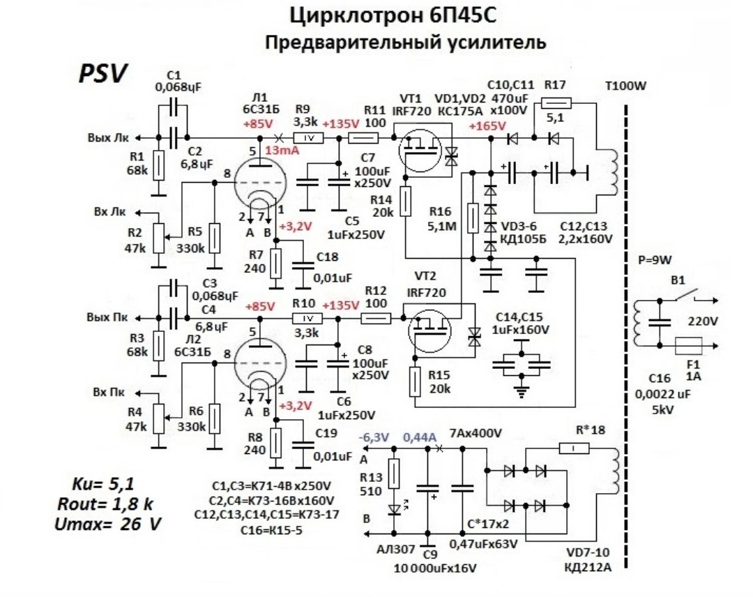

Александр, а в каком режиме Вы бы использовали 6С31Б ?
При смещении не менее 3В и токе близком к максимальному выбрал бы анодное напряжение.
Ага. Подходят оба приглянувшиеся мне режима. 120 В - 20 мА, 160 В - 15 мА. Это по картинке от Сергея Михайловича.
Первый режимчик не противоречит справочнику, но недотягивает до "легенд".

Как-то от легенды очень далеко. У Вас всего 1.1 Вт на аноде.
Я подвинусь ближе, как советует Александр.
Первый линейнее при одинаковых со вторым выходных амплитудах.
Но не по легенде. Однако мне первый тоже нравится больше. Ну хрен с легендой. Попробую первый режим.

Святослав, я перетащу Вашу схему сюда, как доп информацию. Хорошо?
Легенда ведь не в том, чтобы "традиционно" пережаривать лампы режимом эксплуатации?

Допустимо 2.5 Вт. Я хочу пробовать при 2.4 Вт. Как бы вполне нормально. Но можно ток и уменьшить. Просто покрутить подстроечник в катоде. Ну и резистором в аноде поиграть, посмотреть, послушать.
+250в, Rа=20ком, Rк=1ком, Ск нет, К=7
На аноде сколько?
При равной третей, практически, бОльший ток через лампу уменьшит вторую, звук будет разный, так что слушать надо уже в изделии, целиком.

У Робертовича ток явно не велик. Примерно 5 - 6 мА. А лампа вроде токовая. Да и выходное сопротивление каскада перед НЧ коррекцией имеет значение.
Если уж смотрите на ВАХ, то надо смотреть и на спектр.
А играться можно до усталости, или до бесконечности.

+150в на аноде, +5в на катоде, по ВАХам 1:1 6с2с, 6с5с
Т.е. ток 5 мА.

Пока в этой теме есть готовый, проверенный и нынче работающий SE с непосредственной связью. Схему надо несколько поправить под действующий вариант. Если кого заинтересует, подрисую.
Из вчерашнего полезны ВАХи 6С31Б и примерная рабочая точка для первого каскада на ней. Остальное как обычно пустое.
Да плохо выбрана точка на ВАХ.
Не надо превышать сразу два предельных параметра лампы, да и ради чего, собственно?
Чтобы менять их каждые три месяца? Так печатные проводники на плате поотваливаются.
Придется и печатки менять.
Да и не валяются 6С31Б под каждым забором.
Стремление в упор приблизиться - 2,4 Вт на аноде при предельной мощности 2,5 можно считать превышением. Не говорю уже о планируемом превышении анодного напряжения выше паспортного.
120...160 В вместо предельных ста вольт.

120...160 В
120 при допустимом 180. Уточняться будет по спектралабу. Возможно ток и уменьшится. Не будем торопиться с выводами.
Не составлено ТЗ, вот и гуляет фантазия, куда ее сквозняком занесет.
Фантазия гуляет строго в определённом направлении, немножко отличающемся от Вашего. Думаю, это не страшно.
