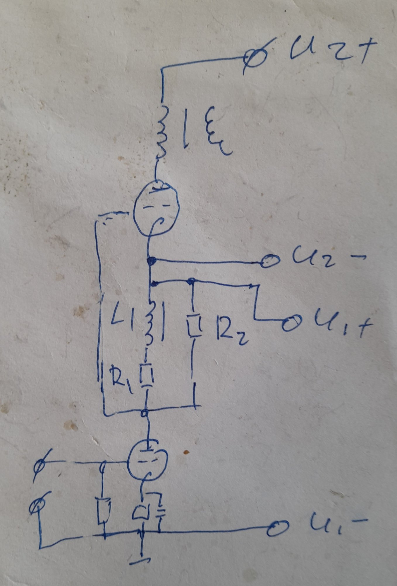

Что такое драйвер "скрипка"?
Драйвер для схем синепосредственной связью. (R1+L1)//R2 в нагрузке драйвера. R1+L1 задают напряжение смещения и ток покоя выходной лампы, R2 задаёт сопротивление нагрузки драйвера для частот, на которых 2ПFL > Ra. Ra - расчетное значение нагрузки. .
Прелесть в том, что
1.можно задать Ra > 10 ком при токах 20-50 ма и не городить высоковольтный источник питания.
2. (R1+L1)//R2 заменяет сеточный резистор выходной лампы, т.о. весь сигнал подводится непосредственно между сеткой и катодом выходной лампы.
3. Через конденсаторы питания выходной лампв не течет переменный ток драйвера и наоборот.
4. Выходные лампы спокойно заходят в сеточные токи без вреда для звучания и объективных параметров.

Здорово описано, но без схемы непонятно.
Почти ваш любимый српп ;)
а это СРПП транс-свистит.

П. 4 в описании, ну и схема как бы приложена. А с емкостью зачем такой каскад строить, это уже даже не "транс-свистит" будет.

Штука, несомненно, интересная. Однако для меня непонятно мутная. Интересно было бы увидеть полную схему этого чудо усилителя. Думаю в общей схеме тоже спрятаны некие чудеса.
Это полная схема, но без бп. Чувствительность 1,5 В для 6с15п и 2 В для 6ж11п в триоде. Напряжение на выходе бп верхнего этажа - 270, на выходе нижнего - 220 в.

Да это один из вариантов с использованием бифилярного трансформатора. Тоже рабочий вариант, только L3 нужно перенести в катод VL3.
Хорошо, что вы ее "откопали", вспомнил что R2 шунтирует только L1. Так правильнее:

А в чем необходимость дросселя?
У меня сейчас по сути подобный вариант усилителя с непосредственной связью с раздельным питанием каскадов. Но без дросселя.
    70.6 KB · Просмотры: 142
Не нужно схемы через зад рисовать и не будут "трансики" мерещится
Ваше художество выглядит весьма эпично, однако плохочитаемо.
Схемку которую вы откопали на старом АПе содержит бифилярный трансик tv1 (в аноде VL2) и он бифилярный. ;)
Без дросселя нижняя лампа не сможет обеспечить напряжение раскачки верхней лампы на полный размах напряжения смещения, чтобы этого избежать приходится или вводить доп источник напряжения между этажами, или анодное сопротивление нижней лампы подключать к плюсу питания верхней. Дроссель изящно решает эту проблему.
