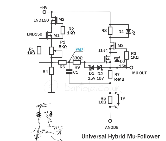

На 6Э5П прикольный УН получается, особенно с полевиком BSP129 между лампами, мерится прилично и звучит гладко. Заратустра А2-3.JPG
камрад Russ, такое впечатление что вы не понимаете что делаете.. Я не то чтобы "заклеймить", но судИте сам:
- мы СРПП ценим именно за то, что два ламповых этажа взаимокомпенсируют друг друга по нелинейности
- и тут вы втУливаете в катод верхнего фактически ИТ.. :confused: WTF
- ну если уж вы присобачил силикон в верхний этаж, то тогда можть ну ево нахрен эту лампу? оставьте один только полевик, он будет в одиночку работать НЕ ХУЖЕ, и "мерится будет даже приличнее" +100500
- к тому же накал не нужно будет поднимать для верхней половины.. одни выгоды.
как выразился бы Г.Г. Эн: усердие превозмогло рассудок!

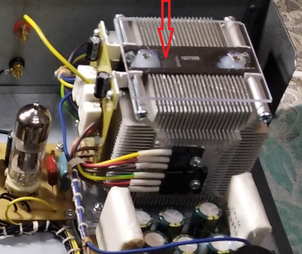

Так всё аккуратно, но терзают смутные сомнения.. вы уже ответил что корпус "с вентиляторами", а можно поинтерерсоватся где именно они?
На фото выше их нет, и совершенно неочевидно где они будут приколхозены..
А между тем радиаторы у вас НЕ аудио-аппаратурные, и от размещения пропеллеров многое зависит. Или вы воздух внутри гоняете? (что-то мне подсказывает)
пропеллер виден - он между радиаторов
и скорее всего вентиляционные отверстия будут в днище и в крыше
Компьютерные.
С одним полевиком не шибко хорошо, но все придумано до нас...

Дело за малым. Летом в Ростове провести молебен о дожде, чтобы пылищу привычную прибить. Иначе оба радиатора вскоре забьются ею наглухо.
Пылища всё-таки на улице. В квартирах - пыль и её на несколько порядков меньше.
Да, радиаторы могут забиться и мне больше нравится когда они на тыльной панели где эту пыль просто удалить.
Если так бояться пыли что надо прибегать к молебнам, то как тогда работают компьютеры, ноутбуки и прочая техника.
Сам видел и промывал в компьютерах радиаторы обросшие войлоком.
Но есть ОГРОМНАЯ разница. В компьютерах вентиляторы крутятся быстро, часто на максимуме, их очень слышно, а вентиляторы в усилителях крутятся на минимальных оборотах, их практически не слышно, пыли они прогоняют на порядки меньше.
Кроме того, я ставил 120 мм сверхтихие вентиляторы с минимальными оборотами через резисторы на обычные радиаторы с редкими рёбрами через самодельные силиконовые прокладки, без винтов, без жёсткого крепежа. Эффективность, конечно, меньше, но мощный усилитель класса А стал греться намного меньше. До вентилятора огромные радиаторы грелись так что рука не терпела и мне это не нравилось, с вентилятором стало 45...50 градусов, это нормально.
Кроме того, компьютеры включены в десятки-сотни раз дольше чем усилители, значит профилактику пыли надо делать раз в 5...10 лет. И никто не мешает поставить терморезистор и простой компаратор зажигающий красный светодиод при повышении температуры.
По мне лучше вентиляторы, чем монструозные безобразные, тяжеленные и дорогущие радиаторы.
P.S. И ещё один момент. Радиаторы системных блоков компьютеров забиваются пылью на порядок быстрее. если они стоят на полу, а не на столе. Не припомню чтобы усилители ставили прямо на пол, они стоят всегда выше, на каких-то подставках, поэтому забиваются пылью меньше.
Так наоборот, использовать ИТ, чтобы слушать восхитительный голос лампы, а не компенсировать кривое кривым же. Для чего тогда УН на лампе делается?

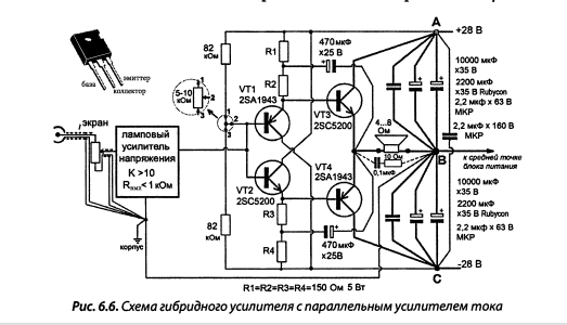

Схемы стандартные параллельный повторитель Агеева, српп 6н6п. Они всем известны.
Вы еще один человек на этом форуме, собравший гибридник на основе ВК по Агееву. И, как понимаю, Вам он тоже нравится звуком.
Видимо, я единственный кому такой гибрид не зашел. Добавлю - в моих условиях и с моими АС. Зато мне в этих условиях нравится гибридник на основе ВК С. Васянина. Каждому свое.
