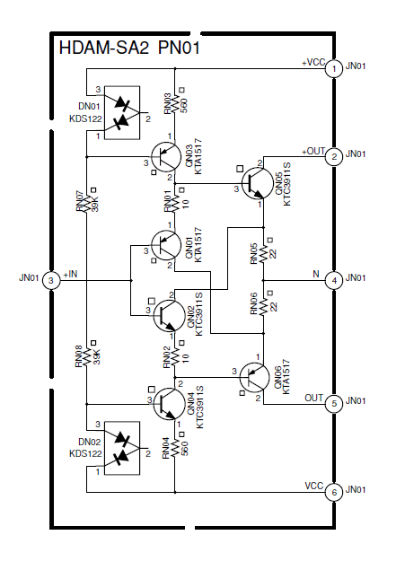

Григорий
транзисторы toshiba предвыходные a1941 c5198 и выходные 2sa1302 2sc3281.
Питание повторителя +- 18В, мощность 12В действующего на 8 Ом нагрузки 18Вт
Может вместо a1941 c5198 применить BD 139 -BD140 или подобные средней мощности ? А то расточительство какое-то
28,303
13,620
Сама идея в распределении токов и потенциалов на басовых переходах кристаллов равной площади.. Идущий по канату.
Григорий
9 Июн 2023
258
10
Курган
Григорий
Эмиттерные резисторы позволяют подобрать любой ток покоя
Не все просто , как кажется.
Тут как раз проблем никаких ,низкоомными резисторами подгоняются милливольты до нужной величины
І отримати нестабільність вихідної напруги (режиму) від температури?
Таке собі заворожуюче "дихання дифузорів"... Дякую, не потрібно.
Григорий
9 Июн 2023
258
10
Курган
Григорий
    37.9 KB · Просмотры: 104
