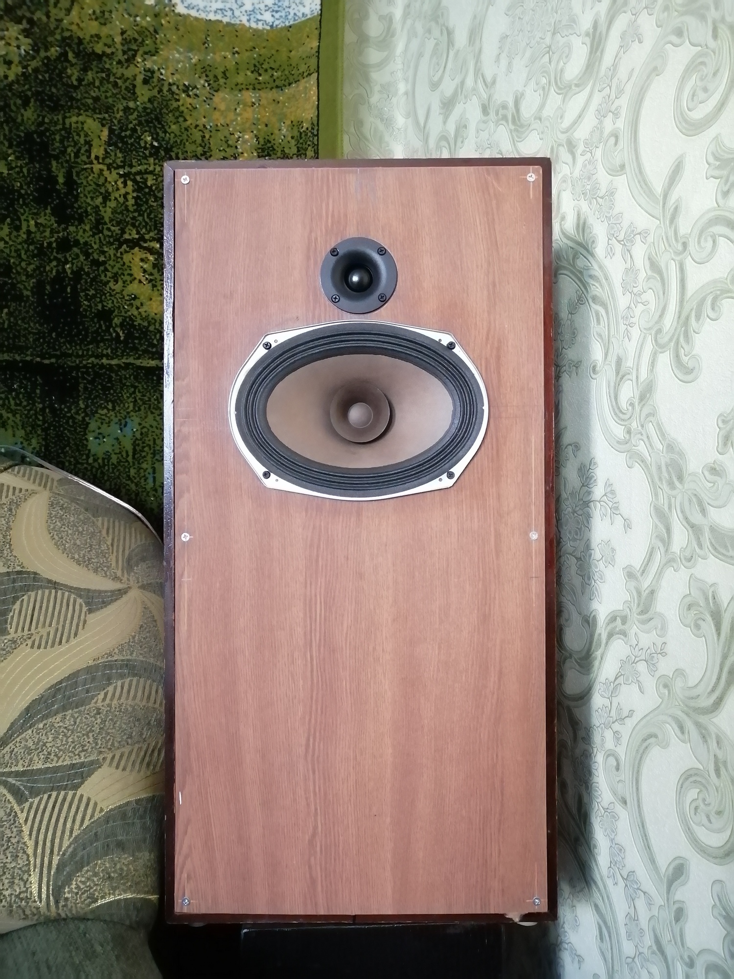

Отказался от 6гд2 окончательно, уж больно они для специфичных жанров музыки. Смотрю в сторону 30гд1 на кобальте. Не посоветуете что-то из динамиков, похожих на 10гд29? Или думаете они хорошо будут отыгрывать нч? Тогда взял бы их.

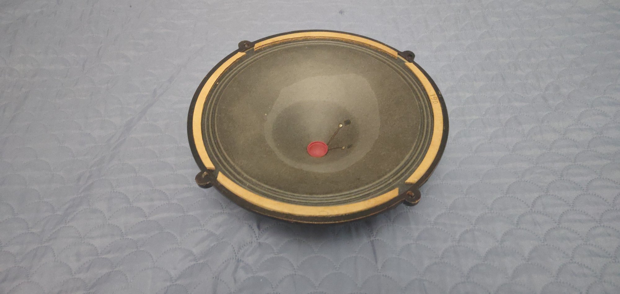

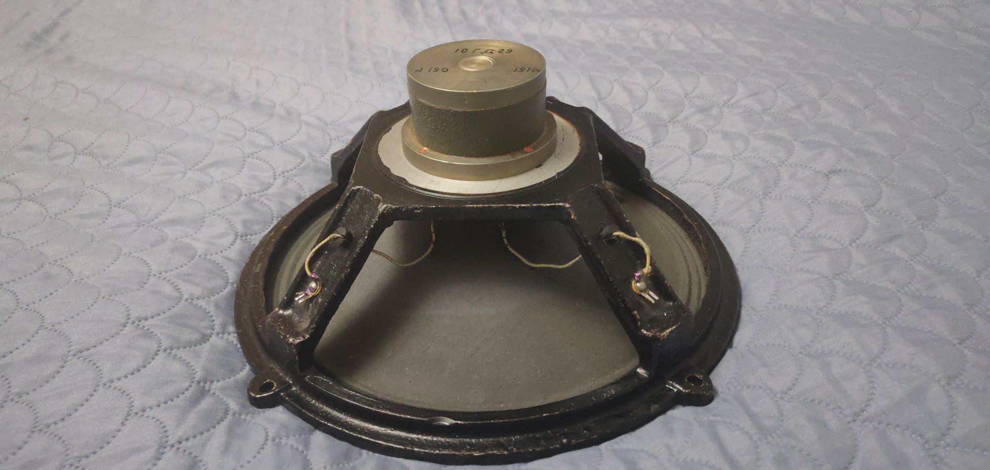

Есть одна штука 10ГД29. В исправном состоянии.
