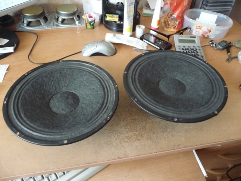

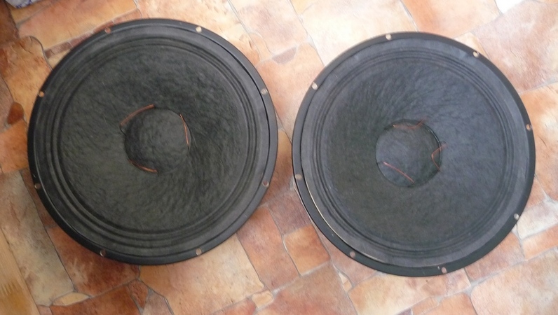

В июне 2011 года привезли на посмотреть 10" сабовые (по крайней мере так они позиционируются) динамики "MOREL H10.1". Пластиковый диффузор, наитончайший и очень мягкий резиновый подвес, обратная магнитная система, 3" алюминиевая катушка на алюминиевом же каркасе. Неплохие динамики. Но...

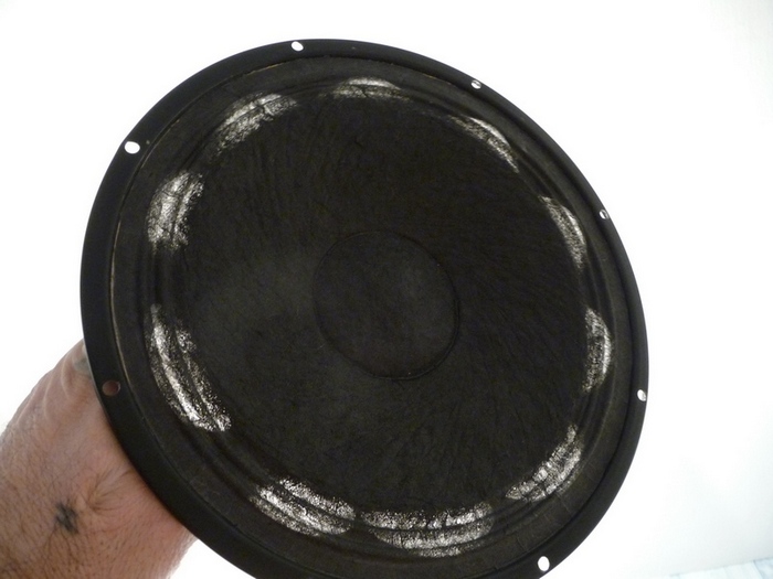

Побывав на солнце некоторое время, диффузор одного из динамик принял форму пятилучевой звезды, другой-шестилучевой:

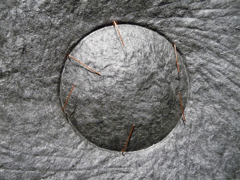

Трёхдюймовая катушка во внутренней части алюминиевого каркаса, внутри клеевого шва имеется 6 хитрых дырочек:
Вот через эти маленькие отверстия и выставляется в зазоре катушка динамика. Так как колпак и диффузор одно целое

Кривые диффузоры легко выправились на парУ и хоть ставь обратно, но второй хозяин предпочёл изготовить на базе данных динамиков якобы ШП динамики приличной мощности.

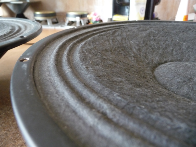

Вот такая она кривизна пластикового диффузора;
Диффузоры, как уже написано выше, выправлены при помощи водяного пара:

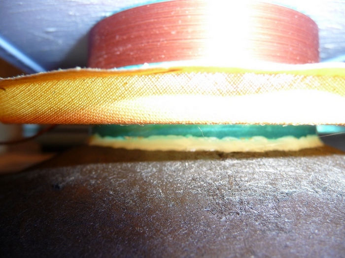

Каркасы катушек были пролиты по шву клеем Момент-1 при помощи шприца с толстой иголкой:

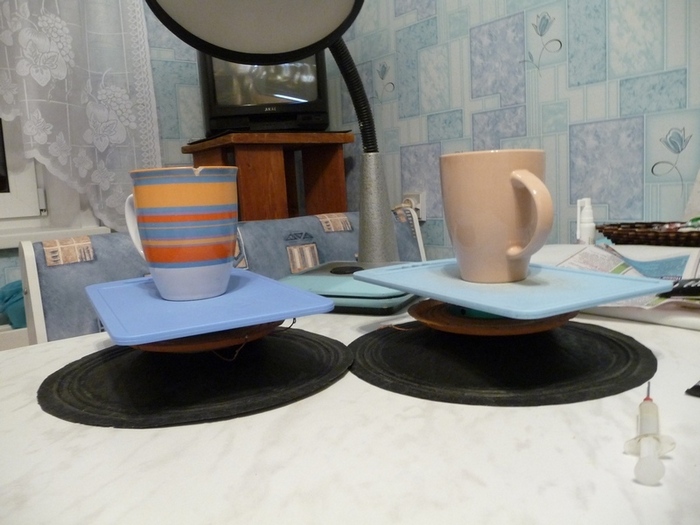

Почти четыре часа, каркасы катушек находились под небольшим грузом:
Приклеивать так приклеивать. Если хотим чтоб динамик играл как можно выше, значит делаем сочленение как можно плотней.

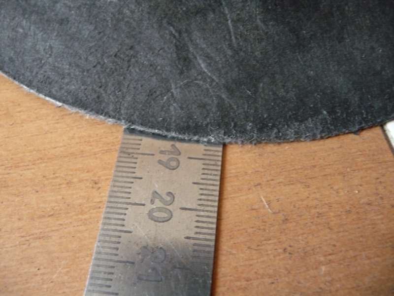

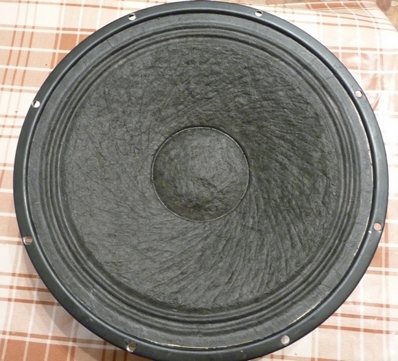

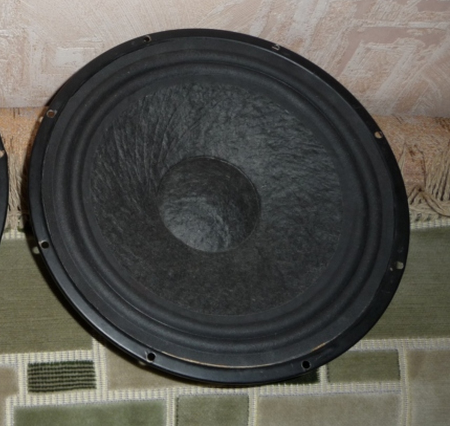

Родной диффузорор дико похож на бумагу.
Это H6.1
Пластиковая бумага?
Если разговор про Н10.1, то конкретно пластик.
Пластиковая бумага?
Ни разу такого сочетания не видел и о таком не слышал.

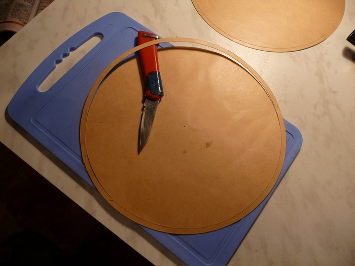

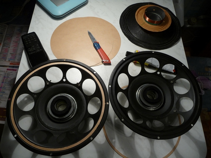

Воротники подвесов данных диффузоров очень тонкие. Поэтому решил приклеить их к корзине через кольца из электрокартона
Кольца ложатся как влитые:

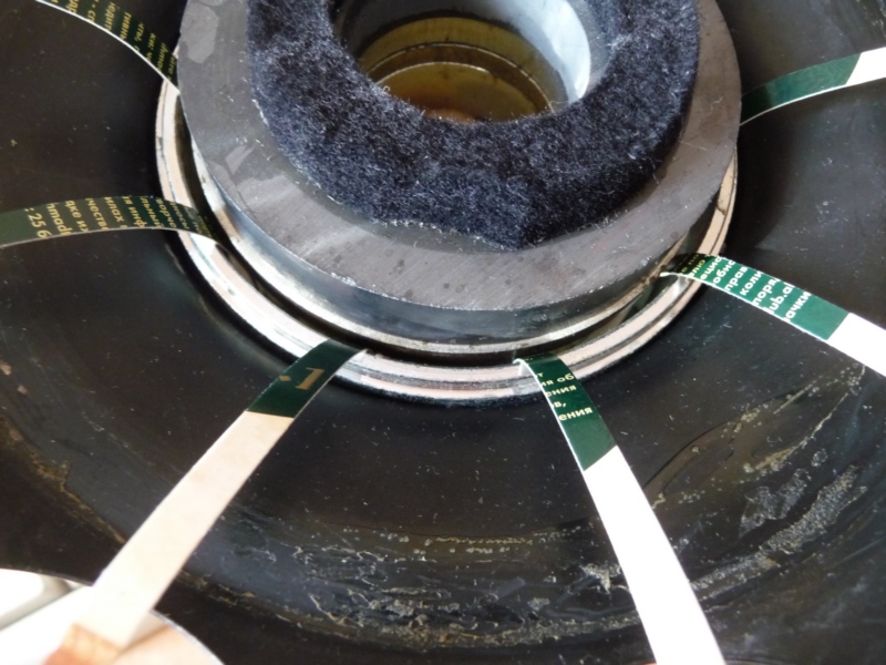

Отверстия для центровки каркаса катушки в зазоре МС:
"П"-образные проставки из медной проволоки:
До них пробовал Г-образные, не пошло.
Они в зазоре вкривь и вкось. Валятся как пьяные.
С П-образными катушка в зазор идёт как по рельсам

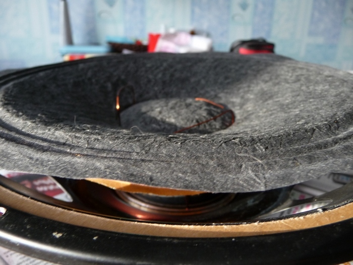

После разборки, бумажные подвесы были срезаны
Именно в тот внутренний размер подвесов от Петра.
Подвесы были приклеены и подвижки установлены в корзины. Но уже без проволочных проставок. С помощью бумажных ленточек с наружной стороны катушек

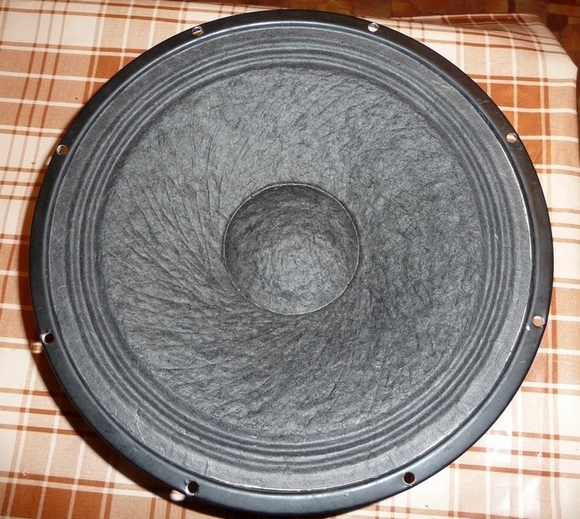

Динамики с уже новыми "пацанскими" подвесами
забрали. Отписались, что всё отлично. Прислали несколько фото (но я почему-то не нашёл их). Вот и всё собственно!
Динамики, которые просто хотели выбросить, были восстановлены и кого-то радуют.
