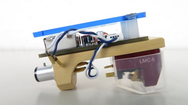

вот такой девайс обнаружил у японских винилистов, это вам не циклотроны ковырять

Пока это фото говорит только о двух вещах:
1)похоже это предусилитель на полупроводниках заменяющий транс.А если это так, то у нас на форуме есть тема, где АБ делал такой на микросхеме и кто-то применив импортную микросхему даже добился результатов лучше трансформатора.
2) Сделано очень грубо особенно для японцев .
3)я бы разместил плату не на шелле а на противовесе.
Может я и не прав, но похоже все сделано для того, что бы не трогать стандартную проводку. Питание, в виде батарейки видимо размещено тоже на шелле.

Если батарейка на шелле, то это неграмотно - с активным предусилителем сигнал передается по шине (хорошего) питания.

Чем вам батарейка- плохое питание?
17 Июл 2022
2,946
492
56
Питание-то, может быть и не плохое, но масса батарейки увеличит массу, приведённую к игле, нарушит условия ведения иглы по канавке, если пластинка хоть чуточку покороблена.
Лучше питание подать по сигнальным проводам со стороны корректирующего усилителя.

провода уменьшат чувствительность тонарма ,плюс добавят резонансов ,а головки есть разные , есть ортофон с трансформатором в шелле и ничего и прекрасно работает
Толстые проводники в толстой изоляции, разЪём и конструкция сверху явно не уменьшают общую массу. Батарея - аналогично. А идея зачётная.

Yamaha выпускала шелл с предусилителем на полевиках и фоноусилитель. питание подавалось на шелл по сигнальным проводам.
Подайте питание по тем же (уже имеющимся) проводам, по которым сейчас получаете сигнал с ГЗМ.
Вся разница будет уже после тонарма, где вы поставите "инжектор питания" (разделительный конденсатор и резистор к БП с высоким выходным сопротивлением).

Как не крути городить на тонарме пред , даже на супер BGA.. это тупик, лучше чем было по коаксиалам не будет, и масса, и чипы шума с помехами навалят выше короба, ... выиграет только маркетинг..
Не стоит городить горку там где смысла в ней нет..
Я экспериментировал с МС и разными фонокорректорами , но лучший результат показал трансформатор...
На чем и остановился.. и гора с плеч, всем того же желаю

усилитель рядом с источником малого сигнала для передачи сигнала по линии - это классика и логично. Но, в данном случае - реализация странная.
