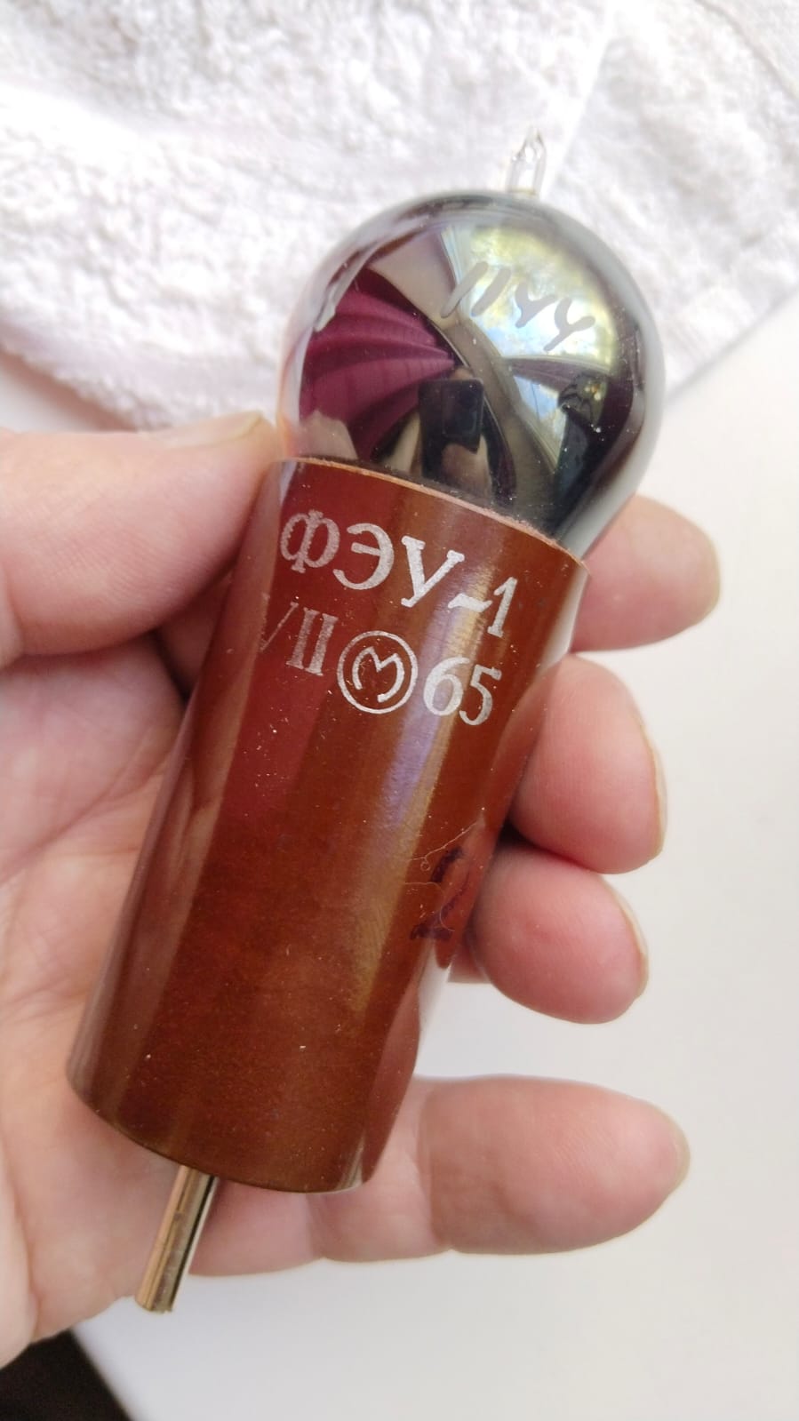

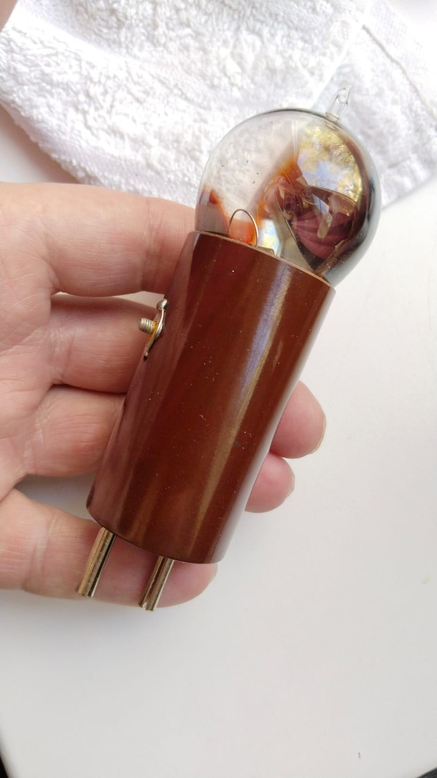

ФЭУ-1 , МЭЛЗ , а значит звучит хорошо

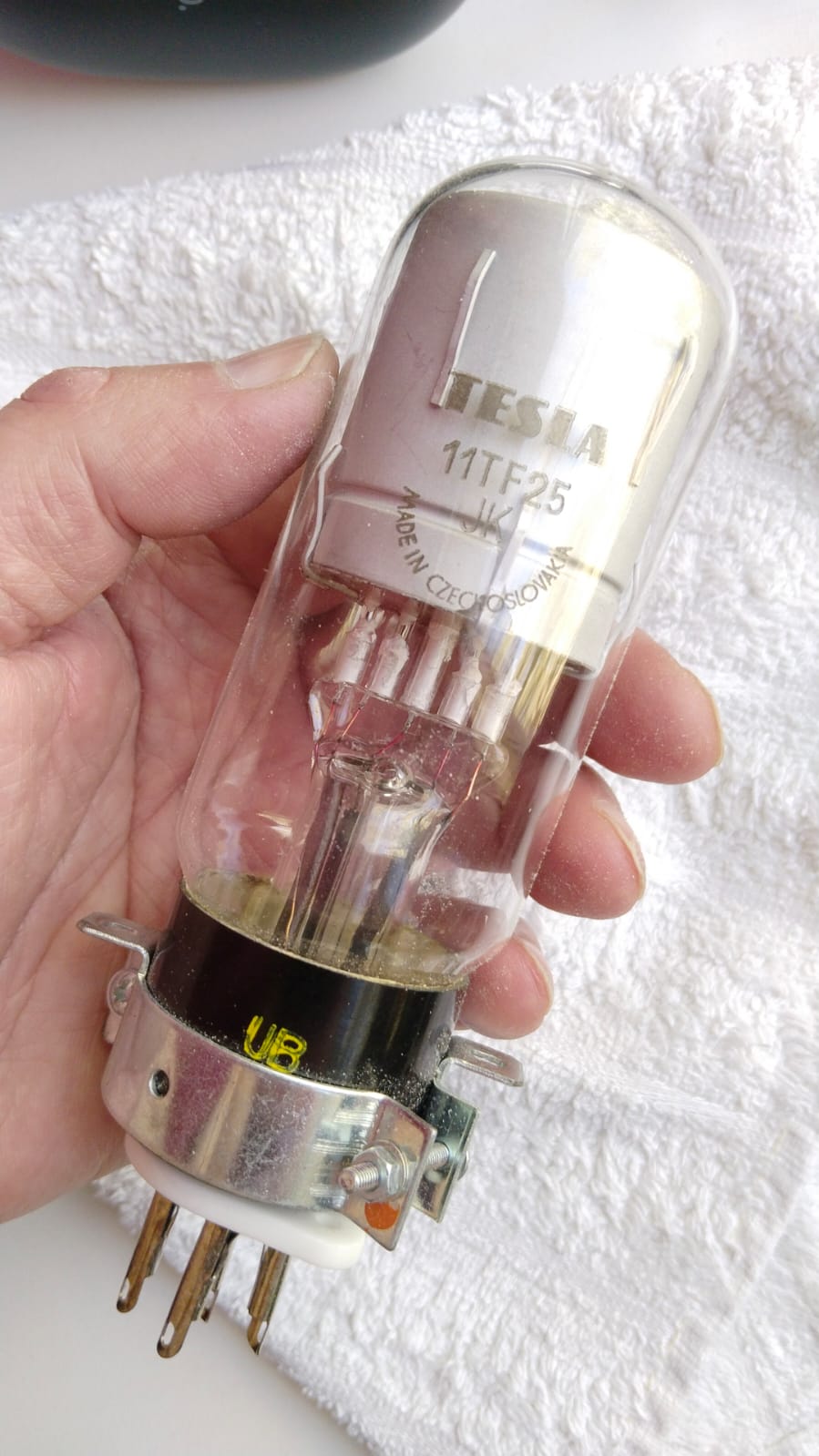

ля монстро стабистороидо . обменялся давно с коллегой Олегом 777 , а куда пристроить так и не придумал, даже панельку под него нашел ...большой красивый, сразу на несколько напряжений, бесполезный .

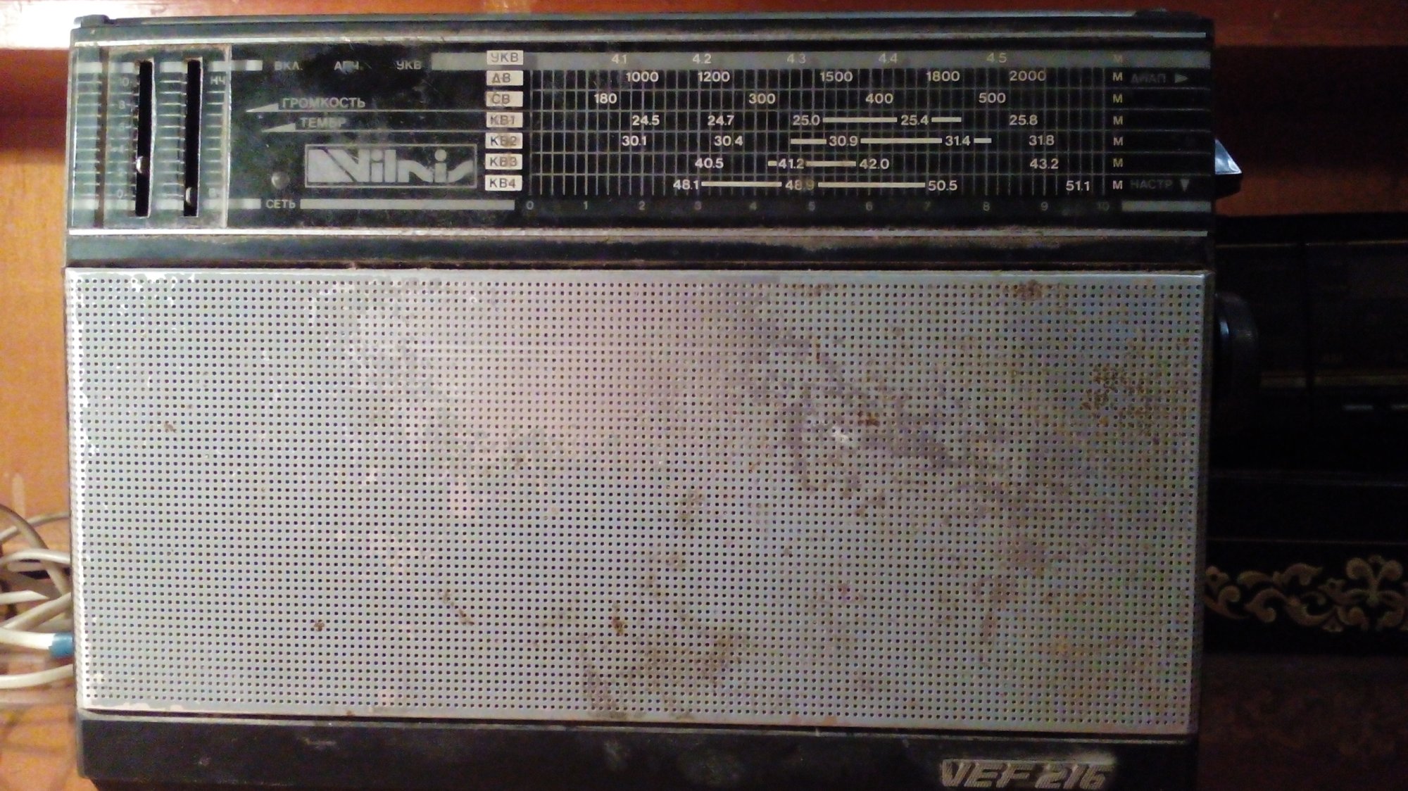

В данном случае - скорее всего, это из транзисторного ВЭФ\Спидола.
Ежели у него сопротивление более 500 кОм, то это "ламповый".
Но у них, как правило, шток длиннее.
Сопротивление 10 кОм, но выключатель сдвоенный. Длина штока 20 мм, диаметр корпуса 25 мм. Диаметр штока 6 мм.
По сравнению с временем полета снаряда время жизни лампы 1 час это вечность.
Прочность внутренней конструкции лампы вызывает уважение.
У нас похожие в геофизической аппаратуре стояли. Пофиг удары, пофиг высокая температура. Работали долго. Долгими часами а иногда сутками.

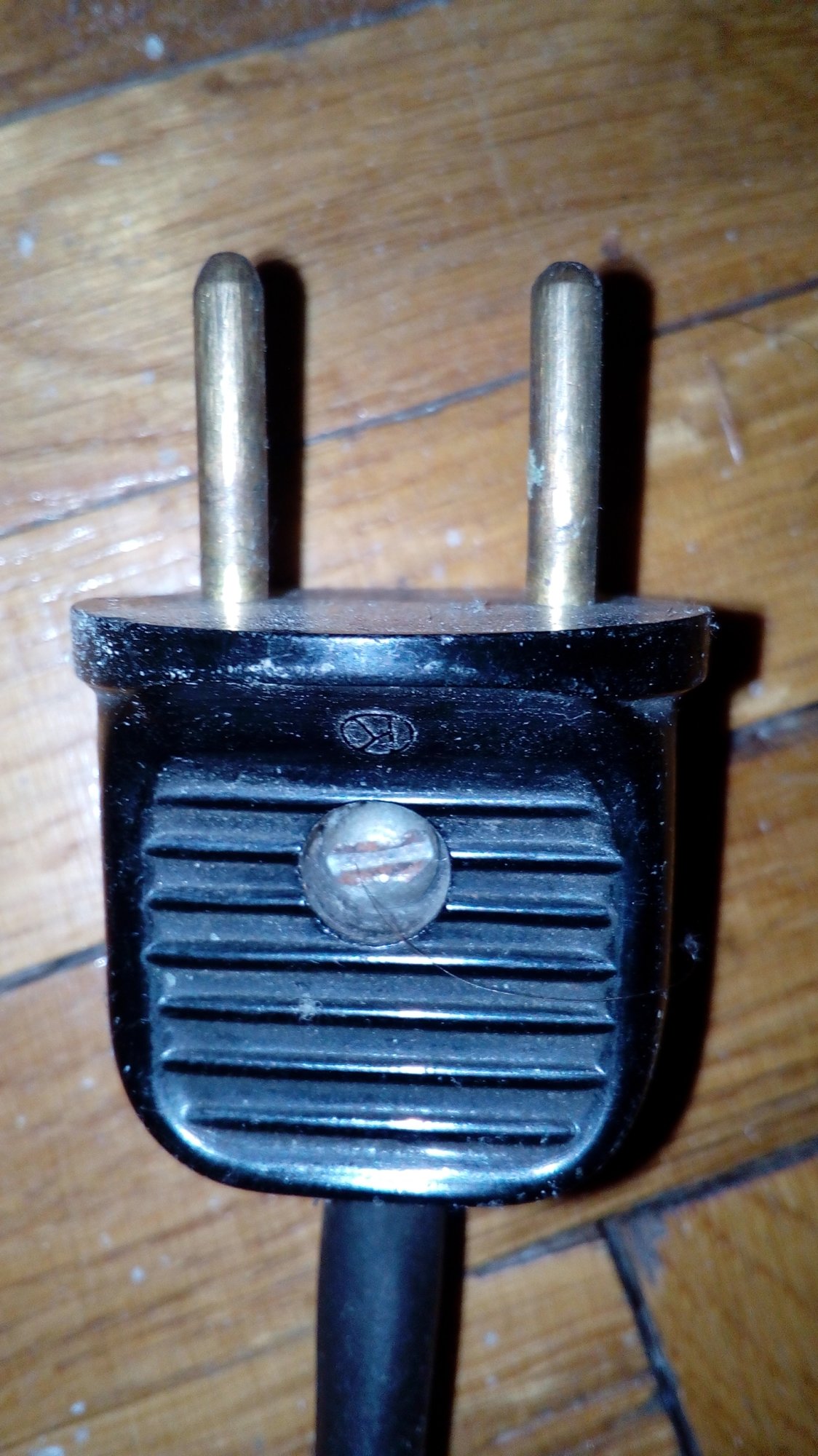

Вилка 50-х годов.

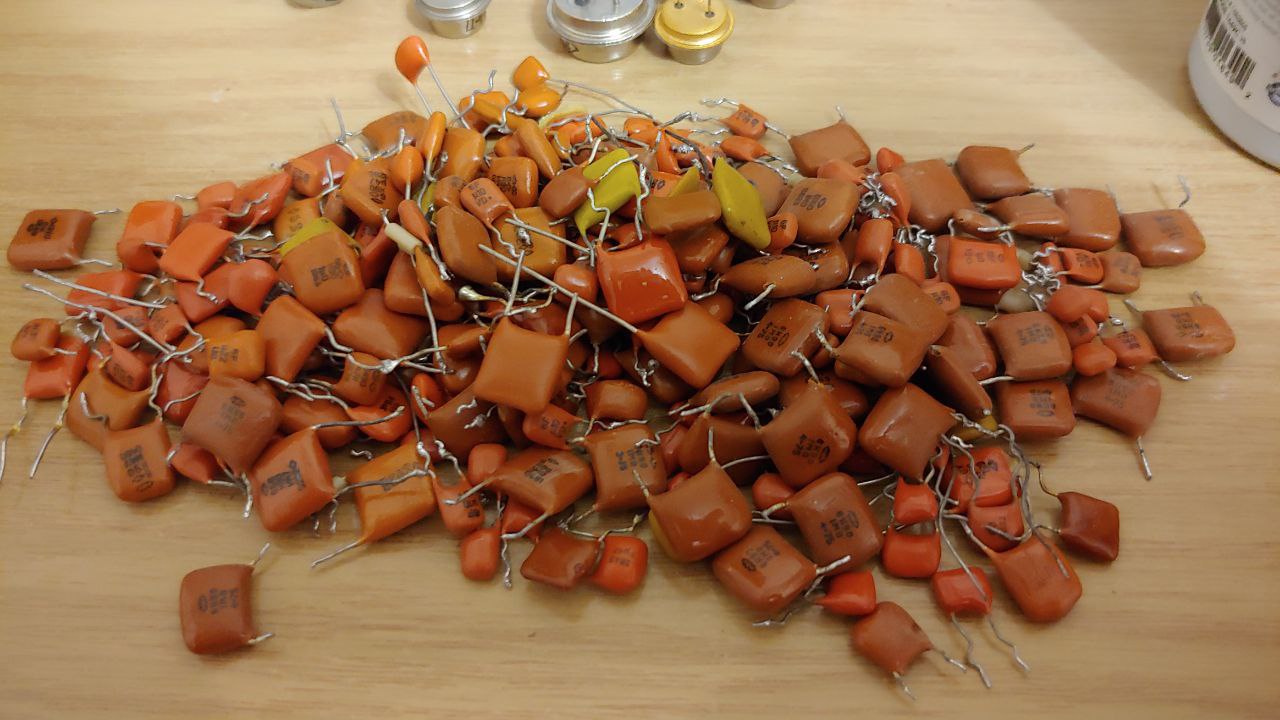

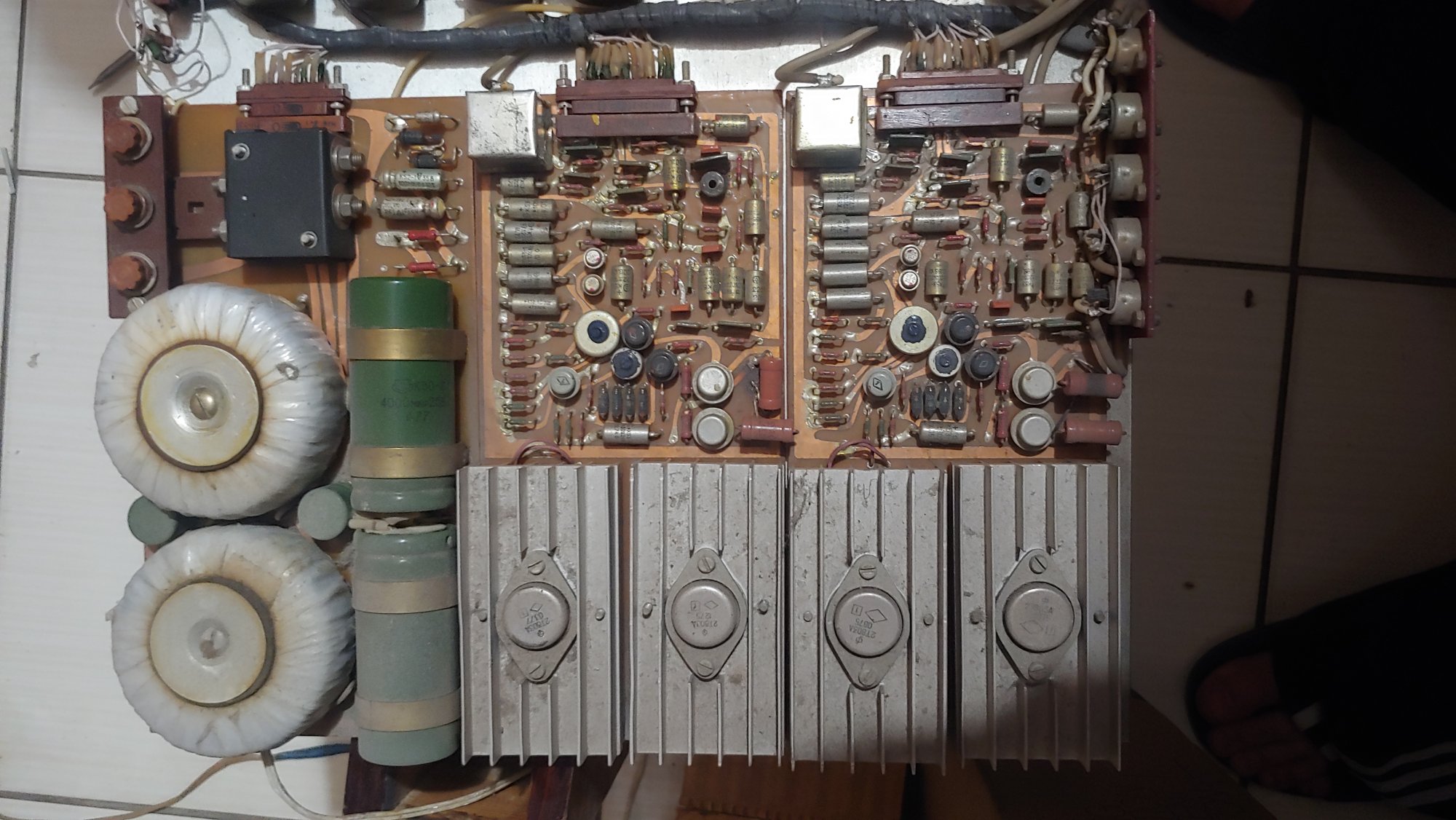

Радиоэлектроникой начал интересоваться лет 25 назад, когда в первые пришел телемастер, друг крёсного, ремонтировать наш цветной телевизор Фотон. Он приходил не раз и прям как родственником стал. Вот недавно его, к сожалению, не стало. Отдали мне его приборы и попался усилитель, который он собрал ещё при СССР.Всё так деликатно собрано, к53 1, куча КМ, два трансформатора. Рука не подымается его разобрать на детали или продать, хоть мне он и особо не нужен, чисто как память. Единственное, заменю корпус, но внутрянку менять не буду.
Класс. Посмотрите, не стоЯт ли КМ в частотозадающих цепях с группами Н50-Н90. Я бы заменил 315/361 не глядя, на всякий. Не смотрятся они рядом с военной приёмкой. Один и тот же резистор в обоих каналах подгорал, посмотрите, что было причиной. Надеюсь, транзисторы средней мощности - КТ602Б, а не КТ801А. На всякий проверьте сквозную АЧХ.
Он работает, стоят КТ801,2т312 и германиевые. КМы 5F и просто 5 со звездой 67-69го года. А какого "сорта" КМы лучше?
Николай ,говоря о применении КМок группы Н50 и Н90 в частотозадающих цепях,предупреждает о сильной зависимости этих конденсаторов от температуры, цифры означают ворота рамок гуляния емкости от температуры,на 50 и90 процентов,соответственно.Обнаружил это дело случайно,измеряя мостом такую емкость и подогревая ее паялом, прибор улетел в дикий зашкал.
КМ с группой ТКЕ М75 П33 М750 меняют емкость на десятитысячные процента на градус ,практически термостабильные.

Полупроводниковые конденсаторы (тантал, ниобий) имеют пренеприятное свойство превращаться в перемычку при отсутствии смещения хотя бы 20% от номинального напряжения. Проверьте их смещение, т. е. напряжение на них, и если оно близко к нулю или вообще обратной полярности (пусть даже десятые доли вольта), то желательно заменить на хороший алюминий (К50-24, К50-29, HITANO ESX, EXR из доступных. Можно, конечно, и Ничикон Мьюз и Элна Силмик...).
А серия 5М, 5V, 5F? Просто есть из чего выбрать.

Дело не только в их температурной нестабильности, но и в пьезоэффекте, вследствие чего возрастают нелинейные искажения (о линейных Александр Бокарев уже написал).
Так и есть,ловился на этом, ставил К53-1 в звуковые цепи на операционниках с нулевым потенциалом обвески,получал странные искажения и шорохи.Позже ставил их исключительно по питанию или в однополярные схемы.
Знаю лишь,что КМ4 высоковольтные,крутил их мегомметром на 2500 вольт,искра летела вокруг обкладок по воздуху, без пробоя конденсатора

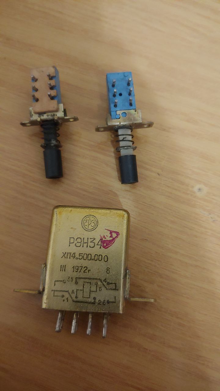

Редкий ранний РЭН34. Ищу вот пару того же внешнего вида и завода.

У меня крашенные есть.
Ещё фигня – влажность. По молодости в частоткозадающих облАживался (от великого знания НЕзнания)

Серые? такие тоже у меня есть, ищу именно как на фото.

Эх, не хотелось всё продавать на металл, думал, хоть что-то в дело(аудио) можно пустить. На заводах же ставили КМ конденсаторы в аудио технику. Совсем нет годных серий среди КМ для аудио?
Серые? такие тоже у меня есть, но вот такой
Зелёнинькие – в дело. Но предварительно мерки на утечку (обратить внимание на Vloss на частотах хотя бы 1/10кГц) и пробивное.
Бывает, что "звенят" (на слух“ – как противный еле уловимый с-с-сибилянт, при чём, не прям-таки "сибилянт", а кокое-то с-с-Ц-Ц-мЕеталл. После просушки, тренировки, лакировки – норм /не всеґда/).
После монтажа – обильненько лаком (даж БФ2/БФ4/БФ6), особливо на "пупырышках" пайки обкладок
Коричневинькие – тудым-сюдым. На вкус.
И как Вас до сих пор не "трусанули" на эти "зелёнинькие"?:)
*) Иноґда тык-мык, особливо на цифру, – ан нема подобных. А ежели есть такие – то за денюху немалую...
А рыженькие в звук тоже никак? Много таких есть, из старых приборов. Компактные и емкости хорошие при таких размерах.
КМ не нулевых по термостабильности групп только на шунтирование цифровой техники. Околонулевые можно в радио, не в звук.
там есть П33, М75 М750 по памяти, но емкостя куриные.Остальные Н , ненормированные.
А в шунт кабеля для согласования с гзм043 ?
есть полистирол импортный, есть слюдяные СГМ или японы с плат Пионер-Панасониксов.
А то кабеля лишнего метр впаять, вот вам и емкость халявная, и какая!
