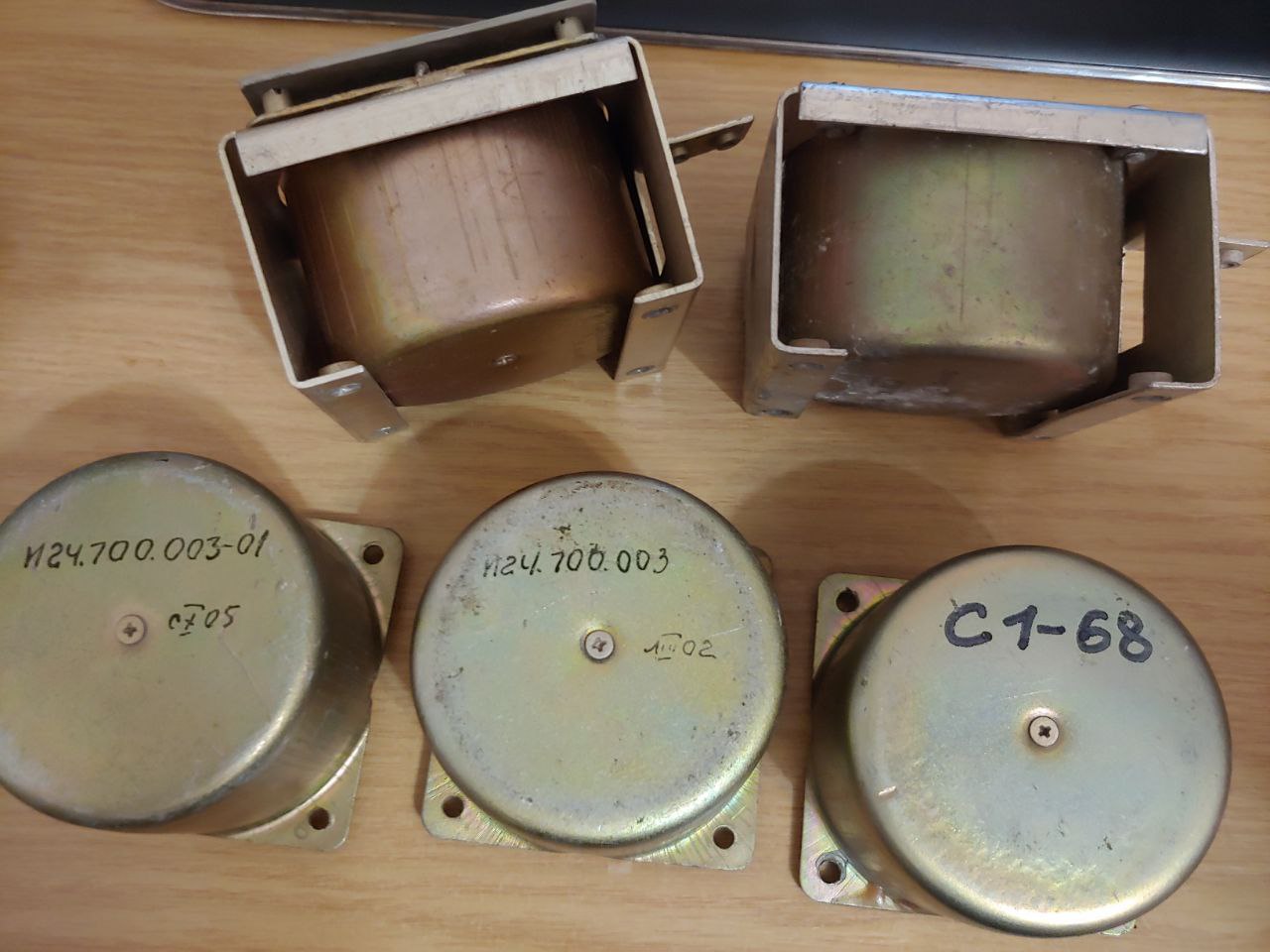

Здравствуйте. Есть два одинаковых тороидальных трансформаторов от осциллографов. 220\31.5в
По всем параметрам они одинаковых, кроме индуктивности первичной обмотки. У первого индуктивность первички 20H, у второго 50H.
Вопрос: на что влияет индуктивность первичной и вторичной обмотки? Какой из двух лучше?

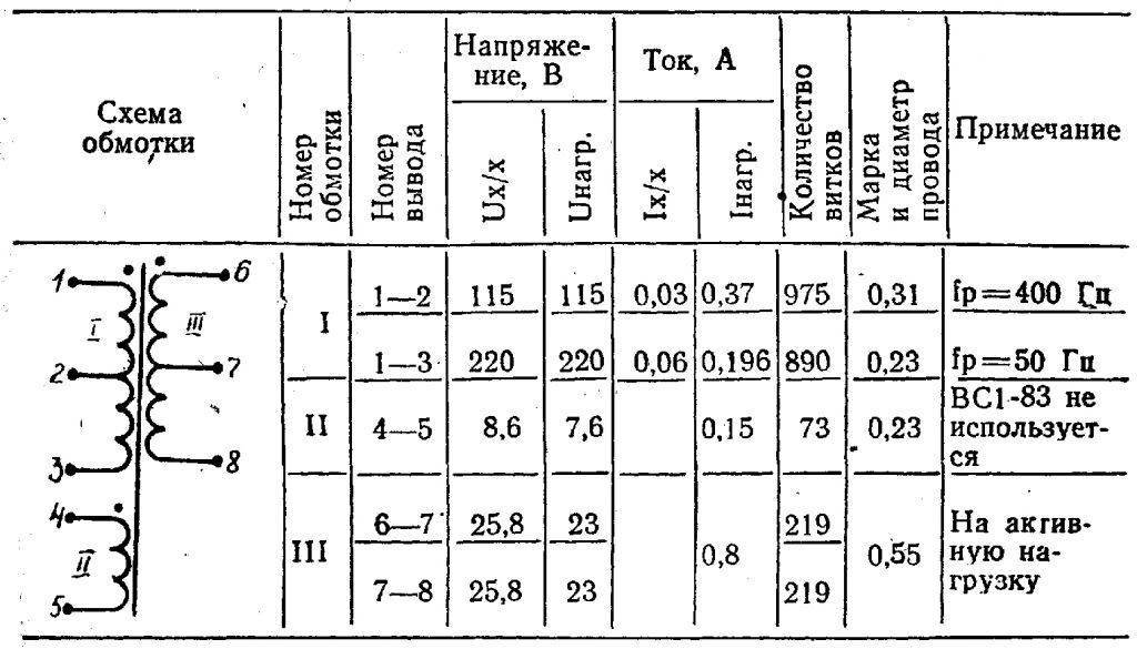

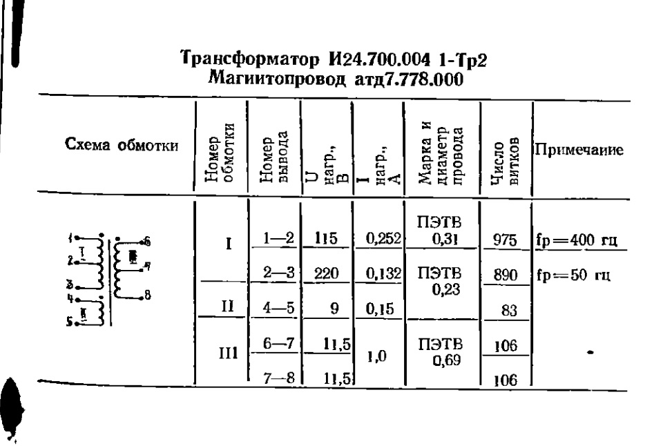

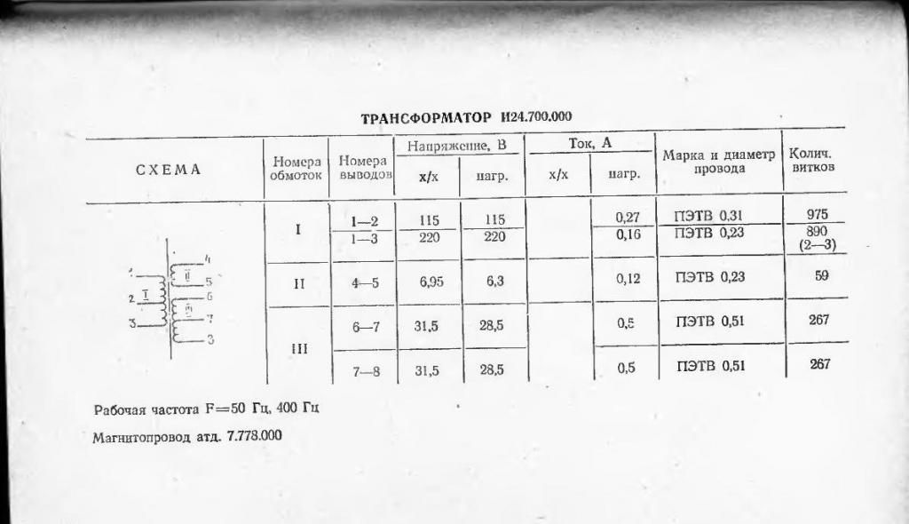

В итоге, разница есть между трансформаторами. С трансформатором с индуктивностью в 20H фон 50 герц -114дб и ниже, при 211вольт в сети. С трансформатором с индуктивностью в 50H фон -90дб при 211в, а при 217в фон 50 герц -108-110дб. Трансформатор на проводах, не в корпусе. Фазировка "ноль фаза" учитывалась. Очень даже не плохие трансформаторы. В тесте были И24.700.000, есть ещё И24.700.003 и и24.700.004 с меньшим напряжением.
