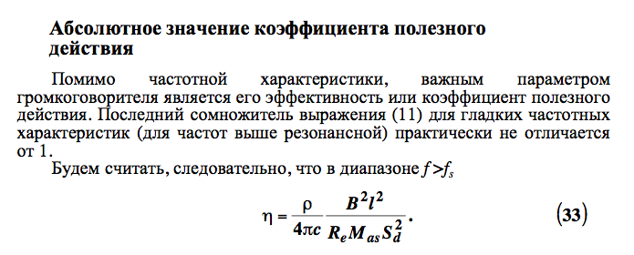

В Мнении 1 идёт речь о КПД ГД как электромеханического преобразователя. Второй этап преобразования энергии в ГД, дающий на выходе звуковое давление (ЗД), – механоакустическое преобразование. Именно здесь из-за малого сопротивления излучения в воздухе КПД ГД очень низок.

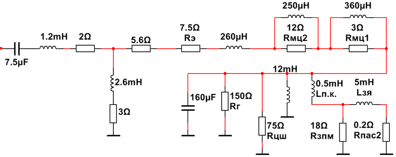

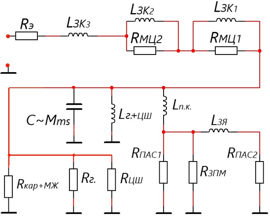

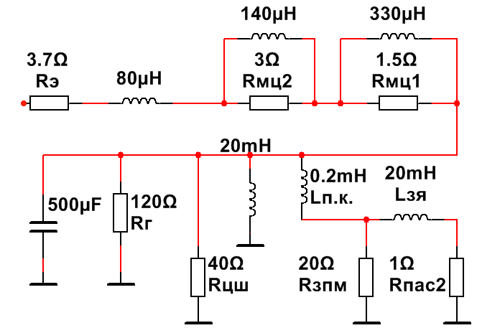

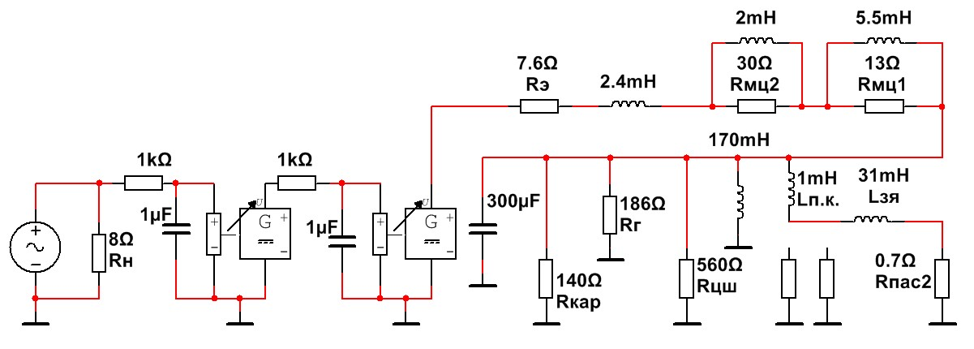

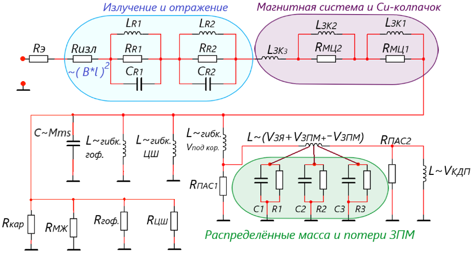

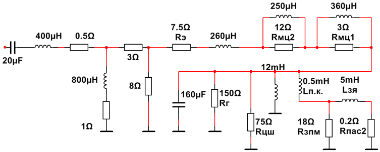

Полная эквивалентная схема замещения ГД
Схема замещения - эквивалентная, если она с достаточной точностью подменяет собой реальный ГД во всех отношениях. Минимально достаточная схема замещения ВЧ динамика содержит 7 элементов (например, https://ldsound.club/threads/skhemy-zameshcheniya-dinamikov.475/post-41949). Минимально достаточная схема замещения НЧ, СЧ и ШП динамиков содержит на 2 элемента больше (например, https://ldsound.club/threads/skhemy-zameshcheniya-dinamikov.475/post-407475). Именно для такой схемы замещения рассчитываются номиналы элементов программами LIMP и REW (вероятно, и другими). Расхождение импеданса полученной схемы замещения с импедансом реального динамика в диапазоне звуковых частот составляет единицы %, что достаточно для большинства целей.
Разберём вопрос об эквивалентности схемы замещения ГД. Ответ на него – строго утвердительный. На НЧ имеет место прямое соответствие элементов электрической схемы замещения физическим параметрам ГД. В научных работах (типа https://ldsound.club/threads/panel-akusticheskogo-soprotivleniya-pas.655/post-100963) такие схемы прямо называются “эквивалентными схемами замещения”, и сомневаться в их эквивалентности нет причин. Будучи применёнными в расчёте совместно с внешними электрическими цепями, схемы замещения ГД дают результаты, 100% подтверждающиеся измерениями. Сюда относятся эффекты: “НЧ накачки” (горбик АЧХ в районе 60-100 Гц, вызванный взаимодействием ФНЧ с гибкостью подвеса низкочастотного ГД), “ВЧ накачки” (холмик АЧХ на СЧ или ВЧ, вызванный взаимодействием конденсатора ФВЧ с индуктивностью ЗК ГД), смещения частоты механического резонанса при подключении через ФНЧ. То есть, реальный ГД ведёт себя так, словно элементы внешней электрической цепи подключаются в параллель или последовательно с элементами его схемы замещения, как и должнО быть при эквивалентности.
Имеется эквивалентная схема замещения ГД из 9 элементов, из них - 4 сопротивления. Для разработки фильтров такая схема вполне годится, но для анализа выделения тепла нужна другая, более подробная схема замещения ГД, в которой были бы обособлены все места превращения электрической энергии в тепловую. Дальше, акустическое оформление (АО) и его заполнение влияют на ГД и вносят свои потери, и нам нужна эквивалентная схема ГД не фриэйр, но в конкретном АО. Рассмотрим следующие типы АО: закрытый ящик (ЗЯ), открытый ящик (ОЯ), плюс эти же АО с панелями акустического сопротивления (ПАС) и звукопоглощающим материалом (ЗПМ). Они сводятся к общей схеме замещения (рис.1):
Рис. 1. Полная схема замещения ГД в АО типов ОЯ, ЗЯ и ПАС.​
На рис.1 приняты следующие обозначения:
  • – сопротивление ЗК постоянному току.
  • RИЗЛ – отвечает за внесённые потери от излучения. Его значение относительно RЭ незначительно, и RИЗЛ может быть исключён из нашей схемы замещения, тем более что выделенная на нём тепловая энергия находится за пределами ГД. Элементы, обведённые голубым овалом, имеют тем больший импеданс, чем выше чувствительность ГД (больше произведение B*l).

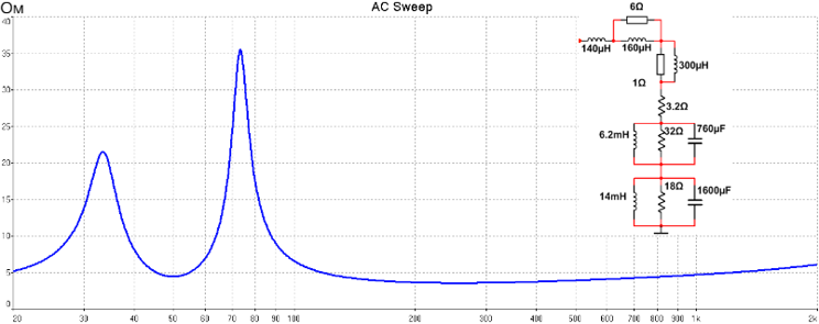

  • LR1, CR1, RR1 отображают пичок на кривой импеданса, появляющийся из-за отражения звуковой волны назад к ЗК в материале излучателя при осесимметричном резонансе (https://ldsound.club/threads/labora...e-grafikov-impedansa-i-achkh.2496/post-262345).
  • LR2, CR2, RR2 отображают пичок на кривой импеданса, который может появиться от получения диффузором энергии стоячей звуковой волны, гуляющей в ЗЯ/ОЯ при недостаточном количестве ЗПМ внутри. Оба эти пичка имеют незначительную ширину по частоте и высоту обычно не больше 110% от значений импеданса по его сторонам. Вот пичок импеданса (обведён зелёным) от влияния стоячей волны внутри ЗЯ высотой 1 метр без ЗПМ (красная кривая; градуировка шкалы по вертикали не известна) и с ЗПМ (малиновая кривая; виднО снижение частоты и интенсивности стоячей волны благодаря влиянию ЗПМ) (рис.2): https://ldsound.club/threads/primen...izgotovlenii-samodel-nykh-as.2210/post-249700
Рис.2. Влияние стоячей волны в ЗЯ на импеданс
Поскольку влияние на тепловые процессы элементов LR1-RR2 пренебрежимо малО, их исключаем.
RМЦ1 и RМЦ2 представляют сумму потерь в ферромагнетиках магнитной цепи (МЦ) и в медном колпачке/кольце на керне. При отсутствии медного колпачка элементы, обведённые фиолетовым овалом, отдалённо соотносятся с конструкцией ГД как показано на двух первых рисунках статьи https://ldsound.info/speaker-current-mode/. Я не пытался отделять потери в медном колпачке, поскольку он полностью передаёт выделившееся тепло керну и имеет одинаковую с ним температуру. Мощности, выделяющиеся на RМЦ1 и RМЦ2, буду показывать одной величиной - их суммой.
L~гибкости гофра, L~гибкости центрирующей шайбы (ЦШ) и L~гибкости объёма воздуха между диффузором и корзиной диффузородержателя – понятны из названий. Первые две индуктивности объединю в одну, пропорциональную гибкости подвеса в целом. Третью определяю приблизительно, основываясь на отношении объёма воздуха под корзиной к эквивалентному объёму конкретного ГД.
C~Mms – ёмкость, пропорциональная полной динамической массе подвижной системы. Сюда входят присоединённые массы воздуха, магнитной жидкости (МЖ), ЗПМ и материала ПАС (если таковые имеются). Лирика. О том, что присоединённая масса МЖ нелинейно зависит от скорости движения ЗК, умолчим. Впрочем, амплитуда (и скорость) движения ЗК относительно МЖ у ВЧ ГД с нормальным ФВЧ незначительна, см. ниже разницу между Случаем 8 и Случаем 9.
Rкар
представляет потери в незамкнутом проводящем медном/алюминиевом каркасе ЗК.
RМЖ отвечает за нагрев МЖ вследствие вязкого трения. Потери на гистерезис МЖ учитываются в сопротивлении RМЦ1.
Rгофра и RЦШ – потери в материалах соответственно гофра и ЦШ на вязкое трение. В схемах замещения из семи/девяти элементов они объединены в одно сопротивление (оно подключено к параллельному колебательному контуру и уменьшает его добротность), но для наших целей их надо обособить.
RПАС1 – потери, внесённые ПАС1, размещённой непосредственно в окнах корзины диффузородержателя. Я проигнорировал возможное присоединение массы плохо закреплённым материалом ПАС: он не должен болтаться. При отсутствии ПАС1 RПАС1 стремится к безконечности, а при наглухо закрытой корзине ГД это сопротивление стремится к нулю. Тепло, выделяющееся от трения воздуха о материал ПАС, выделяется за пределами динамика. Раньше я не особо задумывался, что материал ПАС должен греться при работе, а ведь тут имеет место преобразование кинетической энергии воздуха в тепло. Благо, материал ПАС охлаждается тем же воздухом, трением о который ПАС и нагрелась. Сказанное справедливо и для ЦШ: она эффективно охлаждается проходящим через неё воздухом. Условия охлаждения гофра выглядят немного хуже.
L~ (V…) – индуктивность, пропорциональная гибкости объёма воздуха в ЗЯ за вычетом объёма, вытесненного материалом ЗПМ, но с учётом увеличения гибкости объёма воздуха, вызванного влиянием ЗПМ.
C1, R1, C2, R2, C3, R3 соответствуют распределённым массам и потерям, внесённых ЗПМ, находящимся в ЗЯ/ОЯ. Их удобнее привести к паре сосредоточенных элементов. Далее, примем, что ЗПМ закреплён достаточно жёстко, и избавимся таким образом от присоединённой массы, оставив лишь внесённые потери. (Присоединённая масса влияет на частоту резонанса ГД, но не влияет на величины потерь.)
RПАС2 - потери, внесённые ПАС2, размещённой в стенке ЗЯ. При отсутствии ПАС2 получаем ОЯ, при герметичном ЗЯ RПАС2 имеет величину доли-единица Ом и отображает потери на негерметичность ящика и потери в его стенках. Возможную присоединённую массу от ПАС2 игнорирую. На резонансных частотах стенок ящика амплитуда их колебаний и потери в них могут возрастать в разы, но учесть влияние резонансов стенок на их нагрев (и на нагрев ГД) не представляется возможным.
L~VКДП – индуктивность, пропорциональная гибкости воздуха в комнате для прослушивания (КДП). Её значение огромно по сравнению с другими индуктивностями схемы. Индуктивность L~VКДП удаляем.
Поскольку проводящий каркас ЗК и МЖ в одном и том же динамике в бытовых АС практически не встречаются, я укажу на схеме одно сопротивление, отвечающее двум этим потерям.
Лирика. Попытка соединить Rкар-RЦШ последовательно с реактивными элементами, с которыми они связаны, торжественно провалилась на этапе проверки со схемой конкретного ГД. А так хотелось, чтобы их номинал был пропорционален потерям!.. Не судьба: их номинал обратно пропорционален потерям.
Получаем упрощённую схему, пригодную для наших целей (рис. 3):
Рис.3. Упрощённая схема замещения ГД для анализа выделения тепла
Нас интересует диссипация энергии в деталях конкретного ГД. Его Rэ измеряем омметром, находим/оцениваем номиналы остальных резисторов в схеме, после чего симулятор рассчитывает выделяющуюся мощность в частях ГД, в ПАС и в ЗПМ в зависимости от частоты. А если включить ГД через разделительный фильтр, каждый элемент которого будет представлен его полной схемой, включающей в себя сопротивления потерь реактивных элементов, то получим частотно-зависимые мощности, выделяющиеся на всех элементах фильтра. Вуаля?..
С фильтром-то проблем нет, но вот с ГД дело хуже. Оценить значения резисторов, отсутствующих в 9-элементной схеме замещения, весьма сложно! Придётся угадывать, выдумывать))) и упрощать. Почему столь вольное поведение с главными подозреваемыми (ака сопротивлениями потерь) допустимо, станет понятно по ходу статьи.

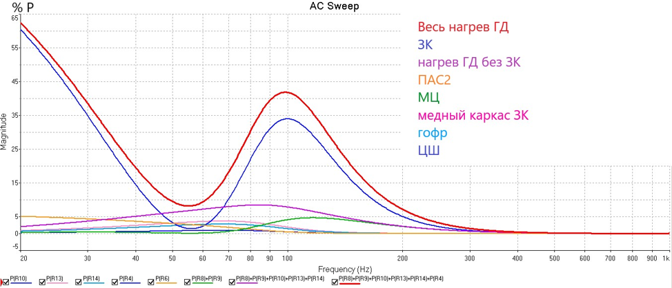

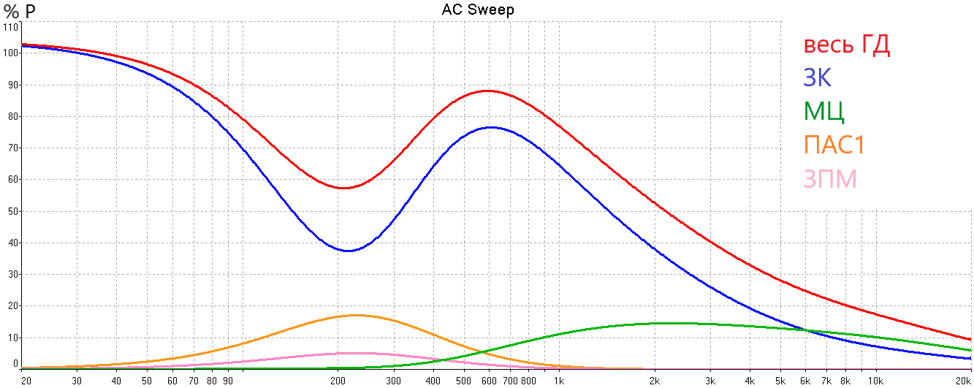

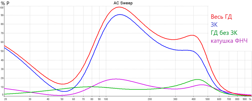

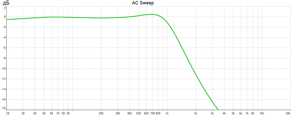

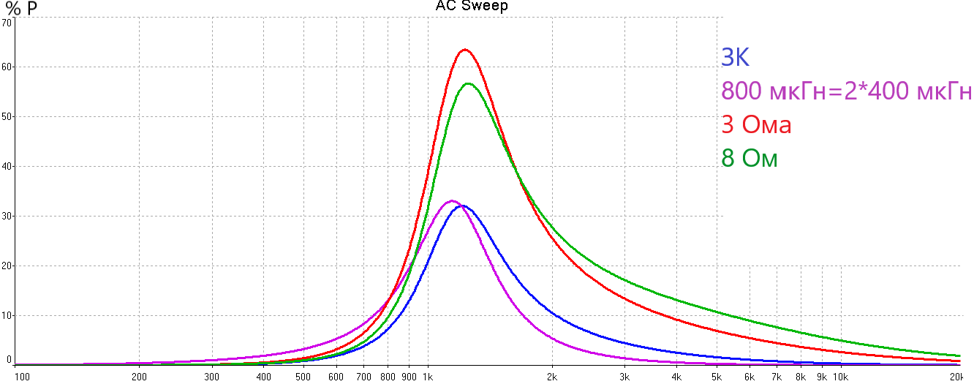

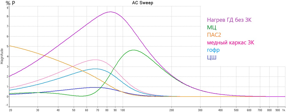

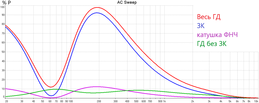

Случай 1: сабвуферный динамик в ЗЯ. Полоса рабочих частот ограничена ФНЧ-2 Линквица значением -6дБ/160 Гц; ПАС1, ПАС2 и ЗПМ отсутствуют. Взяв динамик https://ldsound.club/threads/skhemy-zameshcheniya-dinamikov.475/post-407474 и запихнув его в 50-литровый ЗЯ, получаю резонансную частоту 56 Гц и добротность 0,71. Динамик имеет низкую механическую добротность, равную 2,8 , что, при его мощности, скорее всего означает наличие проводящего каркаса ЗК (в описании инфу не нашёл). Вот как тут разделить потери в каркасе ЗК и в подвесе? Для этого надо поломать разобрать динамик и перемотать его на непроводящий каркас. Тогда, после симуляции схем замещения родного и перемотанного динамиков, станет видно в числах, сколько потерь вносил проводящий каркас ЗК... Делать нечего, принимаю от фонаря*, что каркас ЗК и подвес вносят равные потери, а гофр имеет потери втрое выше, чем ЦШ. Сопротивления, описывающие отсутствующие статьи потерь, исключаю/отключаю от схемы и не подписываю. Тогда схема на рис.3 оживает и получает такой вид (рис.4):
Рис.4. Схема для вычисления тепловых мощностей для Случая 1
Вот что насчитал Мультисим (в % от номинальной мощности, как договорились):
Рис.5. Выделение тепла в ГД и АС в зависимости от частоты для Случая 1

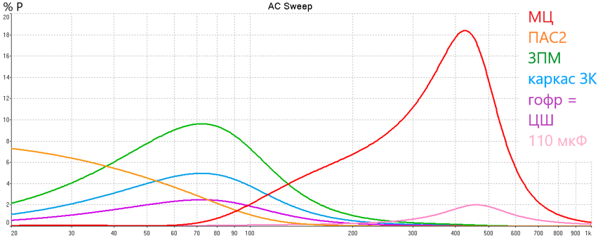

Наибольшее выделение тепла - в ЗК на частоте электромеханического резонанса и на инфранизких частотах. При более низкой частоте среза ФНЧ нагрев ГД будет иметь место преимущественно на частотах ниже его частоты механического резонанса в ЗЯ. Тот же график без потерь в ЗК:
Рис.6. Зависимость некоторых потерь от частоты для Случая 1

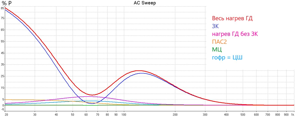

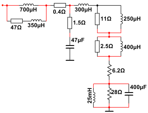

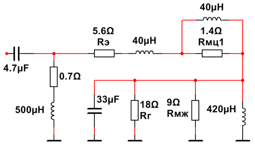

Случай 2: 35ГДН-1-4 с таким же ФНЧ, как в Случае 1. Объём ЗЯ равен эквивалентному объёму ГД, каркас ЗК – без проводящей фольги, потери в гофре и ЦШ взяты равными. Схема https://ldsound.club/threads/skhemy-zameshcheniya-dinamikov.475/post-26297, резонансная частота фриэйр аж 46 Гц, но я махнул рукой на “дубовый подвес”. ПАС1, ПАС2 и ЗПМ отсутствуют. Рабочая схема и результаты:
Рис.7. Схема замещения 35ГДН-1-4 в ЗЯ для Случая 2
Рис.8. Выделение тепла в ГД и АС для Случая 2
Рис. 9. Зависимость отдельных потерь от частоты для Случая 2

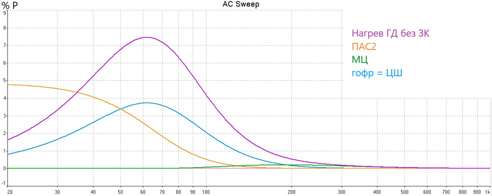

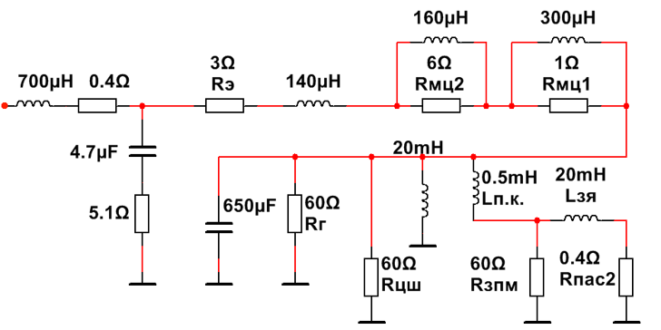

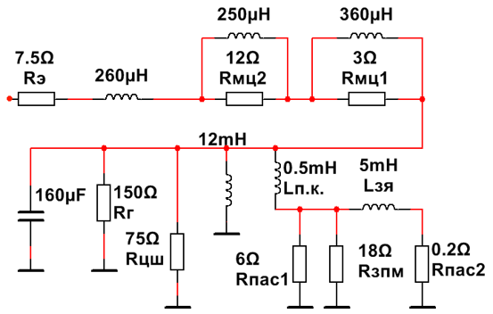

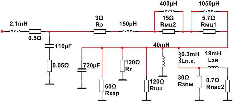

Случай 5: ШП динамик 10ГД-36К https://ldsound.club/threads/skhemy-zameshcheniya-dinamikov.475/post-301870. Схема замещения составлена для очень дубового подвеса (резонансная частота 71 Гц против паспортных 40), поэтому я вдвое увеличил гибкость подвеса (индуктивность, соответствующая его гибкости, стала 20 мГн), чтобы получить частоту резонанса фриэйр 50 Гц. После чего ставлю его в ЗЯ с объёмом, равным эквивалентному объёму ГД, и, во избежание бубнения, прилично заполняю ящик ЗПМ-ом. ПАС1 и фильтров нет; увеличенное до 1 Ом значение сопротивления ПАС2 отвечает за менее качественно собранный корпус ЗЯ. Результат: заметный нагрев МЦ.
Рис. 16. Схема замещения 10ГД-36К в ЗЯ с ЗПМ для Случая 5

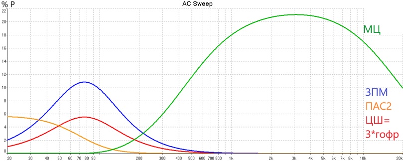

Рис.17. Выделение тепла в частях ГД для Случая 5
Рис.18. Зависимость некоторых потерь от частоты для Случая 5

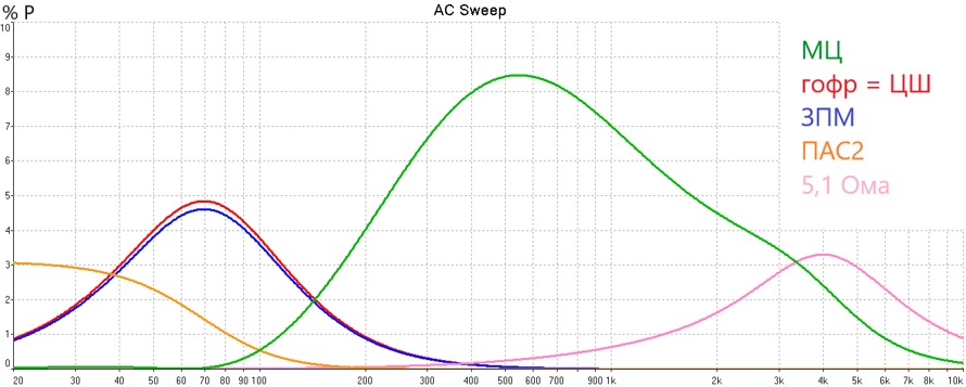

Случай 6: СЧ динамик 20ГДС-1-8 https://ldsound.club/threads/skhemy-zameshcheniya-dinamikov.475/post-16549 с ПАС1, в небольшом ЗЯ с ЗПМ. Эффективная ПАС1 снижает высоту пика кривой импеданса до 15 Ом. Режим работы без ФСЧ близок к работе мидбаса в сателлите системы “2+1” с высоким разделом (подобный режим работы для 20ГДС не рекомендую). Схема и основные статьи выделения тепла:
Рис. 19. Схема замещения 20ГДС-1-8 с ПАС1 для Случая 6
Рис.20. Выделение тепла в частях ГД и в его боксе для Случая 6
При наличии ПАС1 потери на трение в динамике сошли на нет и на максимумах составляют меньше, чем по 2% (не показываю). Интересно, что ПАС1 заставила ЗК греться на частоте механического резонанса в 3 раза больше: на 37% вместо 12% без ПАС1 (рисунок не привожу). Однако, благодаря уменьшению реактивности ГД, меньше стал греться УМ https://ldsound.info/ac-reactance-what-to-eat-and-what-to-do/.

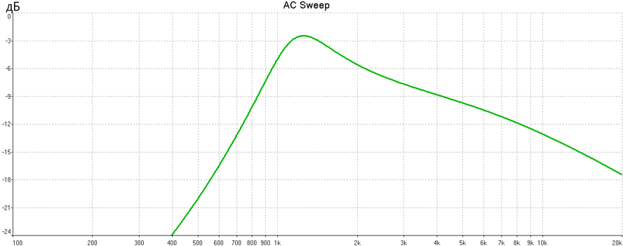

Случай 7: включим тот же 20ГДС-1-8 в том же АО через пассивный ФСЧ от АС 35АС-018 https://ldsound.info/35-as-018-amfiton/. Потери в конденсаторах ФСЧ игнорирую (они малы по сравнению с включенными последовательно с ними сопротивлениями). Активное сопротивление катушки 1 мГн равно 1,2 Ома.
Рис. 21. Схема замещения ФСЧ + 20ГДС-1-8 для Случая 7
Рис.22. Выделение тепла в частях ГД и ФСЧ для Случая 7
Потери в ЗПМ, ПАС и подвесе ГД – мизерны (каждая – менее 1%; их графики не показываю), ибо область частот, где скорость диффузора (и воздуха за ним) сколь-нибудь значима, отрезана ФСЧ. Хотя в ФСЧ нет гасящего резистора, на ЗК рассеивается едва 40% от номинальной мощности, да и то в узком частотном диапазоне. Сжечь СЧ динамик в таких условиях применения по сравнению со Случаем 6 сложно.

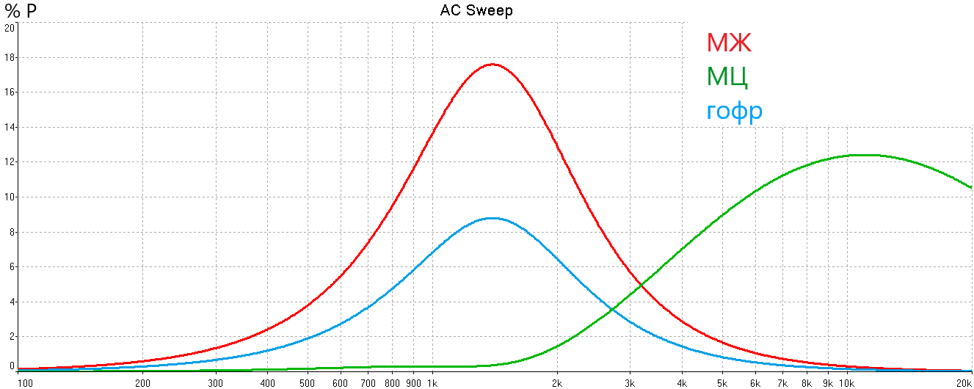

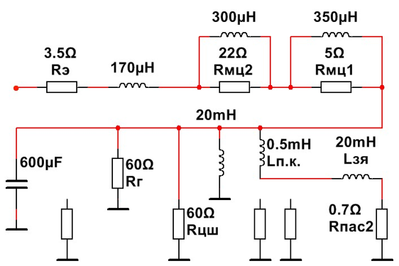

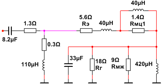

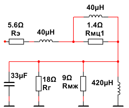

Случай 8: ВЧ динамик с МЖ в зазоре Visaton DSM 25 FFL-8 https://ldsound.club/threads/skhemy-zameshcheniya-dinamikov.475/post-339386 без фильтра. В качестве номинального сопротивления принято значение 6 Ом. Принимаю потери в МЖ вдвое больше, чем в подвесе. Потери на трение в МЖ+подвесе на пике достигают 26% от номинальной мощности!
Лирика. В данном ГД с наличием МЖ сопротивление резистора, отвечающего в схеме замещения за Rэ (5,6 Ома), меньше, чем паспортное значение сопротивления ЗК постоянному току (6,1 Ома)! То есть, для целей этой статьи схема замещения несколько некорректна, ошибка по нагреву ЗК со старта равна -8%. На самом деле схема замещения ГД с МЖ должна быть сложнее, ибо 7-элементная схема даже визуально неточно передаёт ход кривой импеданса в районе механического резонанса при наличии МЖ. Однако, ЗК эффективно охлаждается МЖ, так что не беда, высокой точности добиться всё равно не удастся.
Рис. 23. Схема замещения DSM 25 FFL-8
Рис. 24. Выделение тепла в частях ГД для Случая 8
Рис.25. Зависимость отдельных потерь от частоты для Случая 8

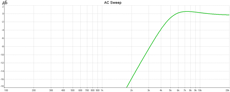

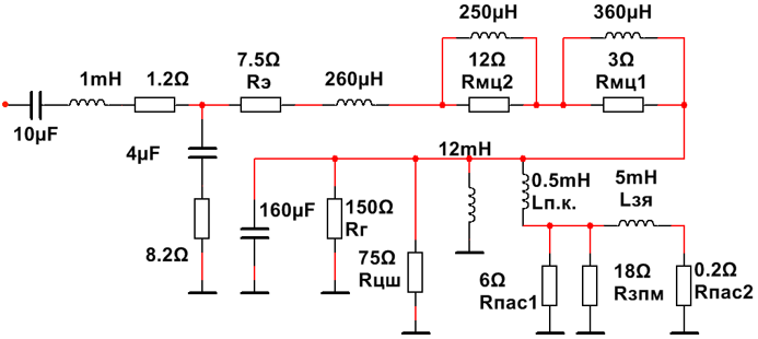

Случай 9: тот же DSM 25 FFL-8, включенный через обычный ФВЧ-2. Потерями в конденсаторе ФВЧ пренебрегаю, активное сопротивление катушки ФВЧ равно 0,7 Ома. Интересно, что на пике мощность в ГД превысила номинальную на 10%.
Рис.26. Рабочая схема ФВЧ + DSM 25 FFL-8 для Случая 9
Рис. 27. Выделение тепла в ГД и катушке ФВЧ для Случая 9

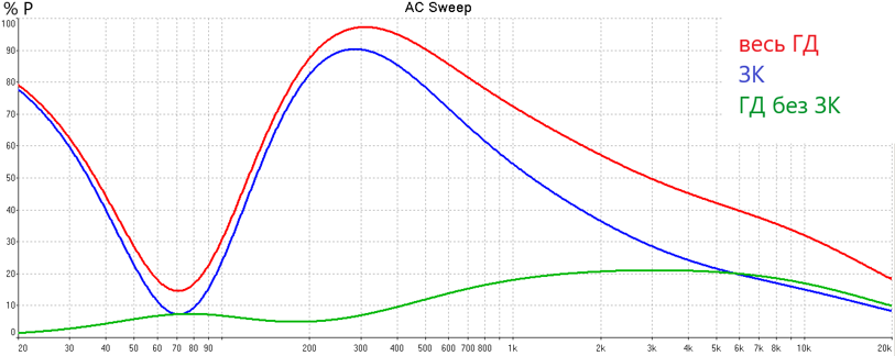

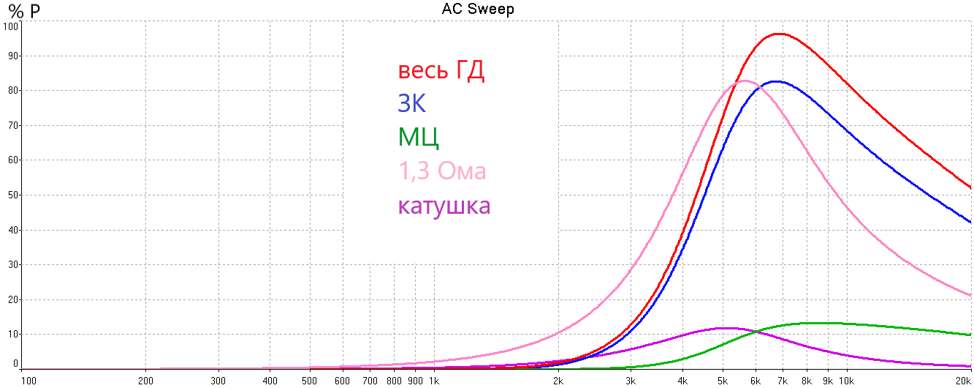

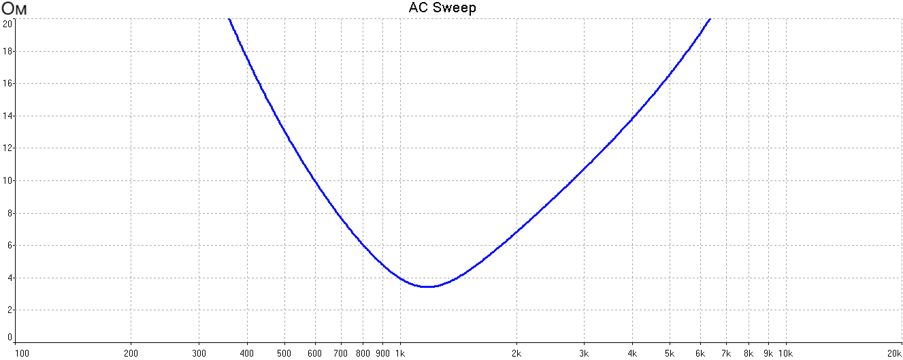

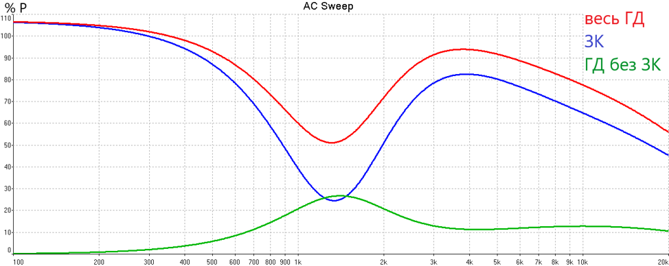

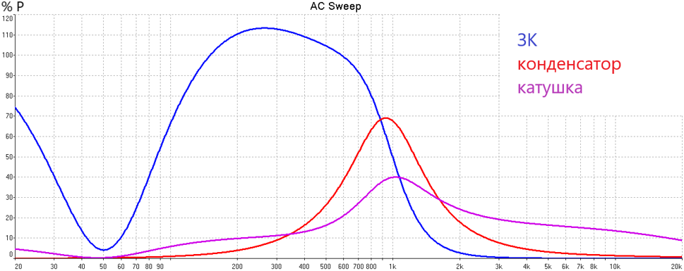

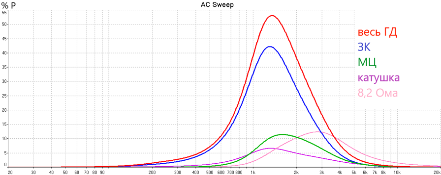

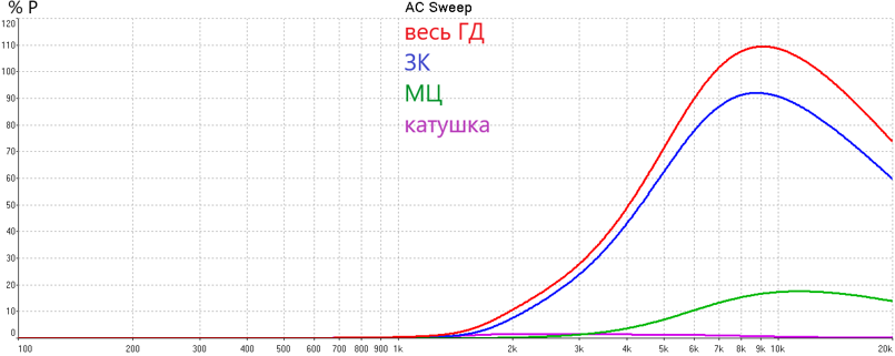

Случай 11: ФНЧ-2 с экономией меди и плёночных конденсаторов. ГД типа Vifa P17wj00-08 https://ldsound.club/threads/skhemy-zameshcheniya-dinamikov.475/post-496938, показываю только мощность ЗК. Катушка ФНЧ намотана на листовой трансформаторной стали и имеет потери, представленные резисторами 0,4 Ома и 47 Ом. Конденсатор ФНЧ – неполярный электролитический с полными потерями, переданными сопротивлением 1,5 Ома. Схема замещения принимает вид:
Рис. 31. Схема замещения ФНЧ + P17wj00-08 для Случая 11

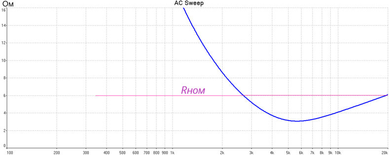

Этот ФНЧ характеризуется просадкой импеданса до 4 Ом и небольшим выбросом на АЧХ перед срезом (завтыкал и не поставил ГД в ЗЯ, отчего его резонансная частота не увеличилась относительно фриэйр, но – не суть):
Рис. 32. Графики АЧХ и входного импеданса схемы на рис. 31
В результате получаем горячие детали ФВЧ и 110% мощности на одной ЗК:
Рис. 33. Выделение тепла в ЗК и деталях ФНЧ для Случая 11

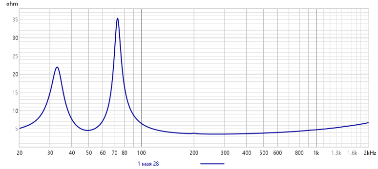

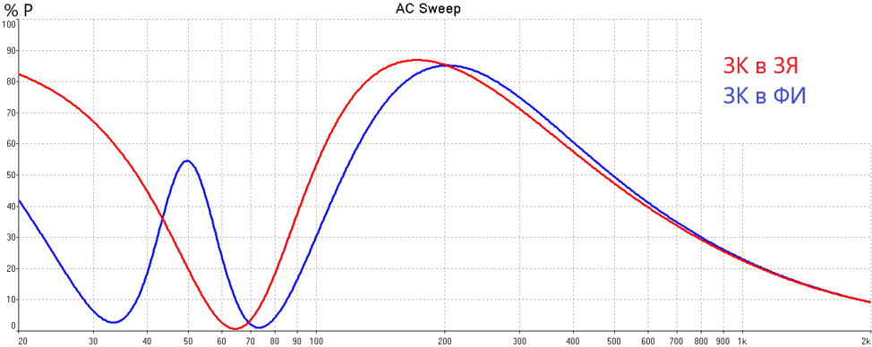

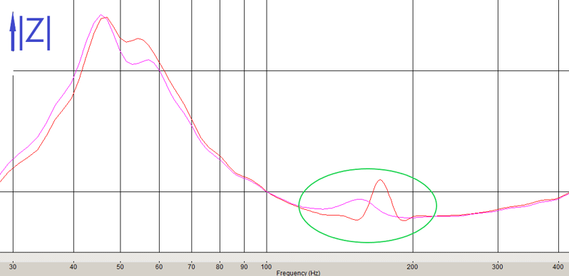

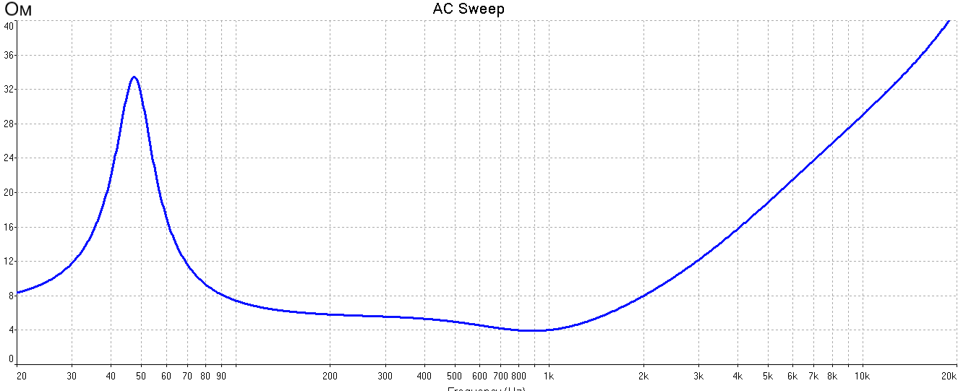

Случай 13: раскурил пару трубок сочинил схему замещения АО типа ФИ, взяв за основу данные https://ldsound.club/threads/popytka-modernizatsii-s30.3832/post-502654:
Рис. 37. Кривая импеданса 25ГДН-3-4 в ФИ без фильтра
Получил весьма похожий график импеданса для следующей схемы замещения:
Рис. 38. Подобранная схема замещения 25ГДН-3-4 в ФИ и её импеданс
Включаю полученную схему замещения через такой же ФНЧ, как в Случае 4, и смотрю мощность, выделяющуюся на ЗК (рис. 39). При изменении АО учтено изменение частоты и высоты пика импеданса, связанного с механическим резонансом ГД.
Рис. 39. Зависимость мощности в ЗК от частоты для двух типов АО
Возможно, подобранная схема замещения ГД с ФИ не вполне эквивалентна с точки зрения отображения физических процессов в ФИ, но для мощности в ЗК результат адекватный. Весьма интересно, что АО ФИ вовсе не перегревает ЗК по сравнению с АО ЗЯ, несмотря на значительно бОльшую отдачу первого из них на НЧ.

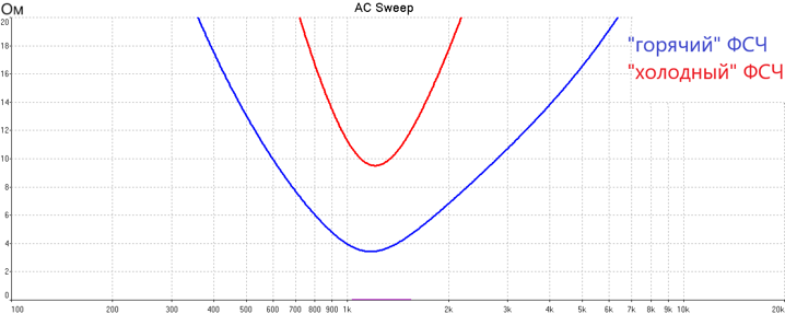

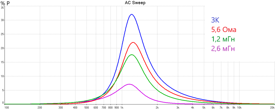

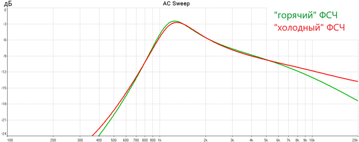

Случай 14. “Охладим” ФСЧ из Случая 12. Схема на рис. 40 практически не отличается по АЧХ от схемы на рис. 34, не более +1дБ разницы на краях участка 450-9000 Гц, но при этом имеет существенно более высокий импеданс (рис. 41), и, как результат, нагрев элементов последней схемы значительно ниже (рис. 42).
Рис. 40. Схема замещения ФСЧ + 20ГДС-1-8 для Случая 14
Рис. 41. Сравнение графиков АЧХ и входного импеданса схем на рис. 34 и на рис. 40
Рис. 42. Выделение тепла в ЗК ГД и деталях ФСЧ для Случая 14
Вы думаете, слишком много меди пойдёт на катушки индуктивности? Ни разу! Обратите внимание на высокие активные сопротивления катушек на последней схеме: 2 Ома и 3 Ома. Их можно наматывать более тонким проводом, что теперь стыкуется с небольшой рассеиваемой мощностью. Главное – не делать так, как рекомендовали в https://ldsound.info/3-x-polosnaya-...1262-i-seas-27tdc/?ysclid=mqqus8sl8f100322001, а именно: намотать катушку ФВЧ 330 мкГн проводом диаметром 1,8 мм (!), подключить последовательно с ней резистор 2 Ома, после чего утверждать, что “Это звучит намного лучше, чем в случае тонкого провода.” 😊

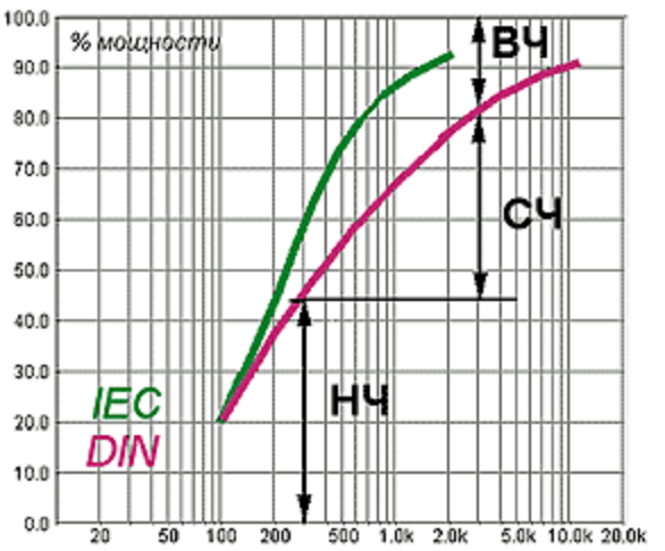

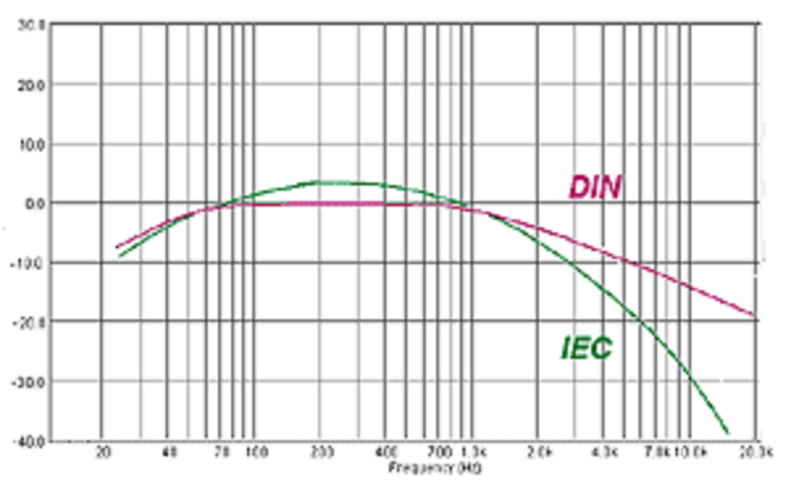

  • Для синусоидального сигнала тепловая мощность, выделяющаяся в частях ГД и АС, может быть получена непосредственно по графикам, с точностью, определяемой точностью номиналов полной схемы замещения ГД + АС.
  • Для музыкального сигнала необходимо учесть спектральную плотность оного. Усреднённо она соответствует фиолетовой кривой на рис. 43.​
Рис. 43. Кривые стандартной спектральной плотности: старая, «филармоническая» (зеленая) и новая (фиолетовая).
Источник: https://inform-hifi.narod.ru/9.htm , там же есть полезный график для определения средней мощности ГД в зависимости от частоты раздела:
Рис. 44. Распределение мощности по полосам при идеальной фильтрации. Пример для значений частот раздела 300 Гц и 3 кГц.
Там же имеются примеры средних и пиковых значений мощности для некоторых композиций при разном порядке разделительных фильтров. Настоятельно рекомендую к прочтению!
  • Наиболее горячим местом ГД является (как и ожидалось) его ЗК. Все остальные части ГД и АС, вместе взятые, греются в пределах 10–20% от нагрева ЗК. В зависимости от динамика и фильтра, на ЗК выделяется синусоидальная мощность в пределах 30–100% от номинальной мощности.
  • Полная синусоидальная мощность ГД+АС колеблется в пределах 40–120% от номинальной мощности.
  • Максимум максиморум тепловой нагрузки приходится на ЗК НЧ/мидбасовых динамиков, работающих на частотах около электромеханического резонанса, если только эти частоты входят в полосу рабочих частот без ослабления фильтрами. Конусным СЧ динамикам приходится легче: обычно они работают чуть выше электромеханического резонанса, а спектральная плотность музыки в их рабочей полосе начинает снижаться. ВЧ динамики работают на частотах своих электромеханических резонансов (2–6 кГц), но спектральная плотность музыки на этих частотах - заметно ниже, чем на мидбасе.
  • В удачном случае на ЗК ГД, поставленного в сабвуфер, на музыке выделяется только ~30% от номинальной мощности. Причём ФИНЧ – полезнейшая штука в плане разгрузки ЗК по мощности!
  • С нормальным ФВЧ МЖ в зазоре ВЧ динамика сама по себе не греется, но отводит тепло через себя на МЦ.

Для меня лично было интересно увидеть, насколько слабо греется ЗК у динамика в сабвуфере. Теперь я знаю, что динамик с ЗК как у 35ГДН-1 имеет право быть "100-ваттным", в ЗЯ сабвуфере. Если на него не подавать частоты ниже 30 Гц )))

формула КПД:
Тоже она:
Ещё одна:
И ещё:
Процент КПД расходуется на создание звукового давления, всё остальное в нагрев.
