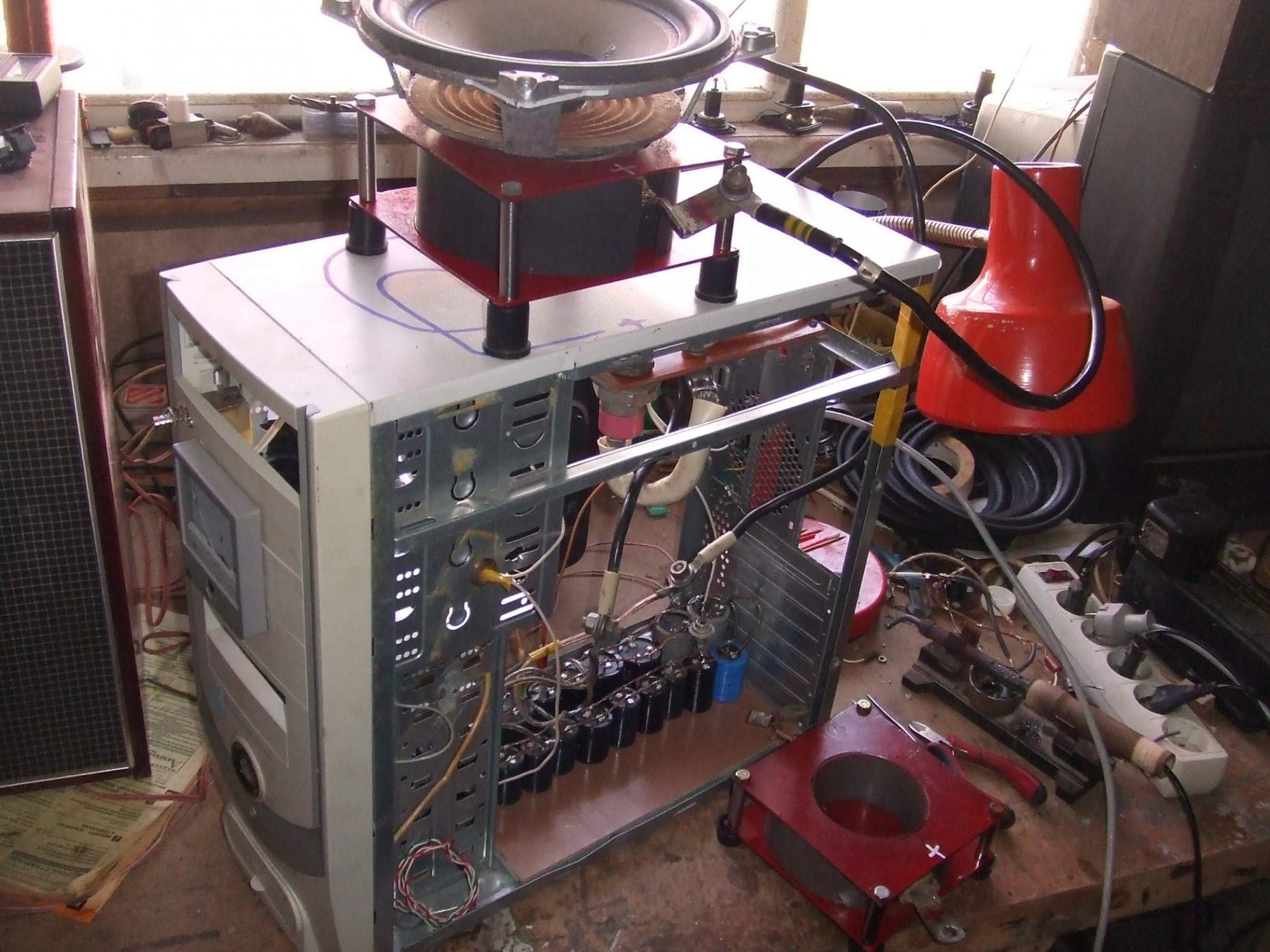

Я намотал второй индуктор, внутренний диаметр 115мм, высота 65мм
bCkauU5k-X-vpXHFnfkyYIGP3zO9stBmP5CiT8G3mfRjGYC0pgmqq3ZKWSMG9TLqk0F3BYL7qZov-YUmYwQdRovd.jpg
Большой индуктор маленькие мс плохо намагничивал, теперь решил попробовать на меньшем самые небольшие магниты помагнитить.

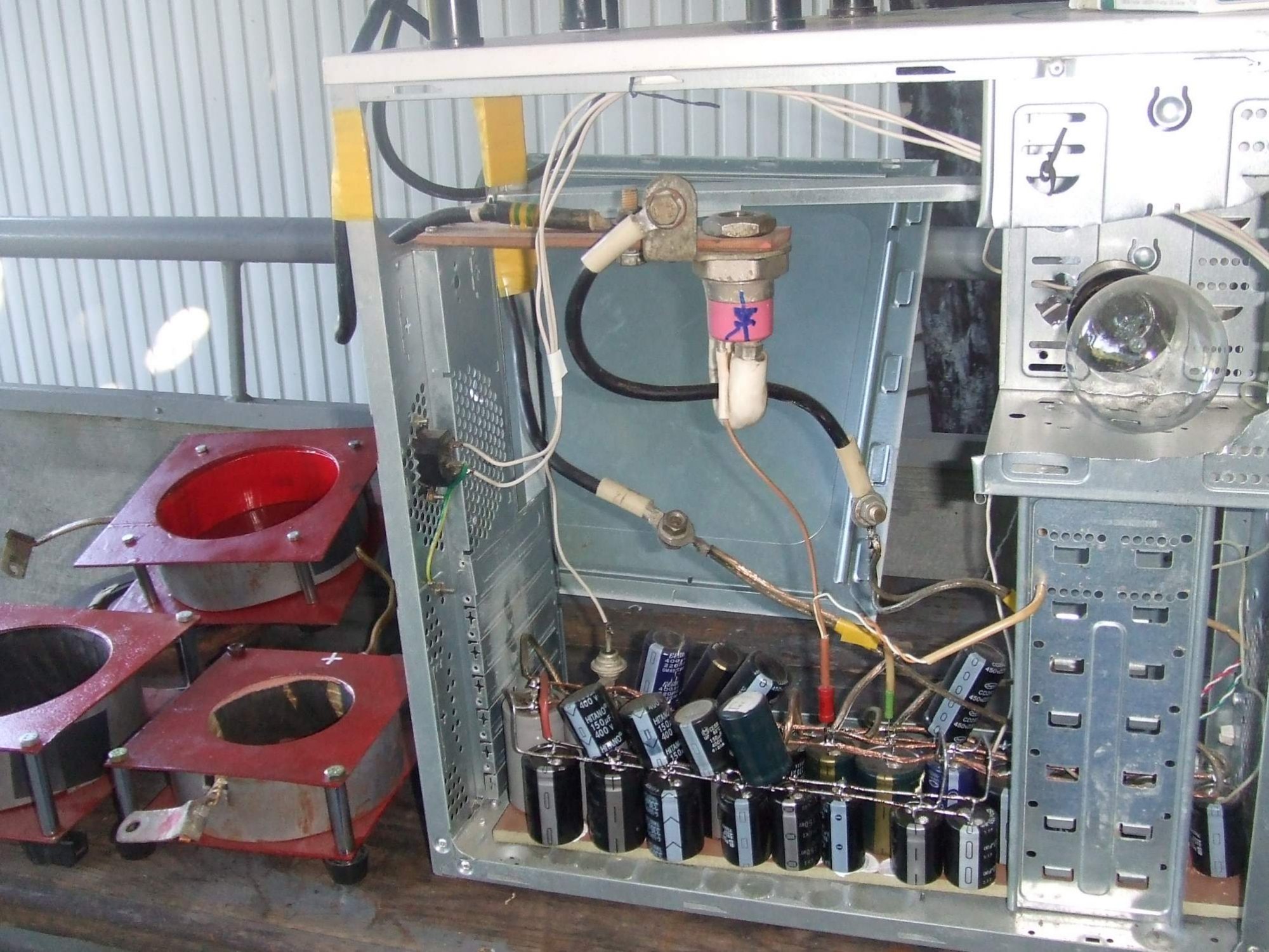

Намагничиватель я чуть доработал - добавил всё таки банку на 4700мкф х 400в, просто чтобы не валялась без дела (на практике она особо не добавила ничего),
из-за этого пришлось перенести лампочку, так же пересчитал делитель на вольтметре - предыдущий подгорал, да и хотелось видеть напряжение
выше 300В, потому показания надо умножать на два.
1Z360LxjyZzdVMaMEkm_j2xb59SV5L52PxMSIB1WqRGwBv5X99AWse2qxgGyjs1SLjOxz7yPn193YciEomxQWVwB.jpg05f21kzGJaqpDq0CeeO_kU2GInMlfdHofuiH5l3o0gdMtivpDr4GK5hDBiXEyA71sqUSWltBhO59SL_ayQ8QUlPl.jpg
Зарядил до 380В, нажал кнопочку - и БАБАХ! МС выбивает затычку из дсп, которая вылетает как пробка.

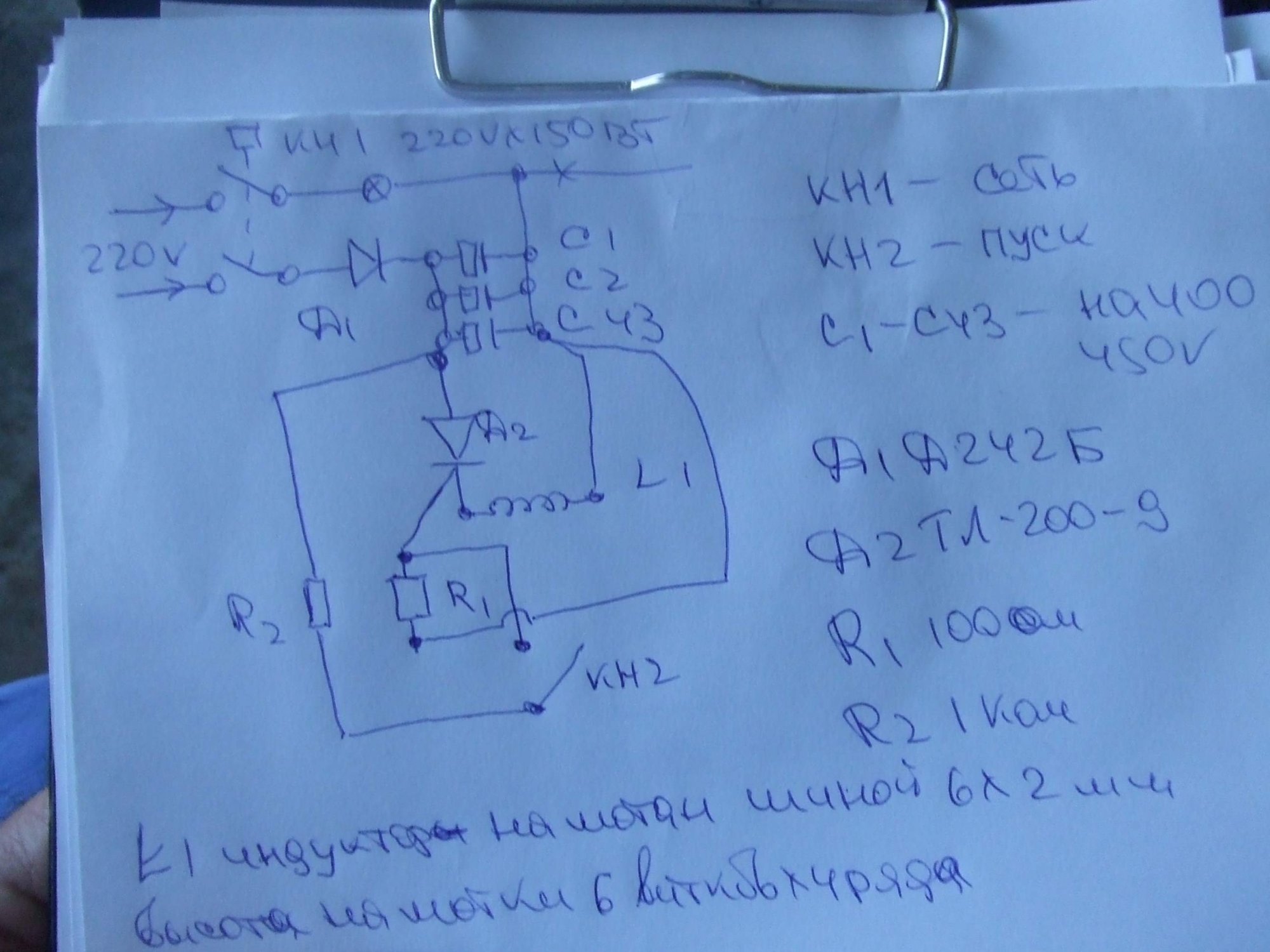

Подведу итог - намагничивалка работает! И двух индукторов мне хватит на любые МС (которые у меня есть или могут появиться)
Игорю Meshin-у спасибо за схему и полезную информацию в этой теме, Сергею Русакову за советы и его эксперименты!
