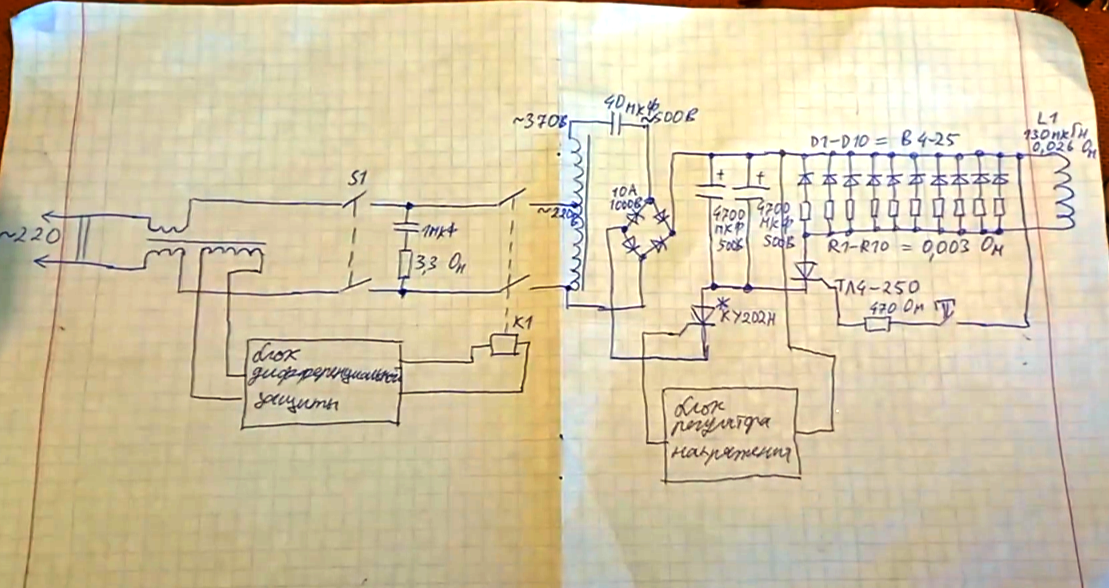

Не моё, Сергей выкладывал схему раньше
Только он кучу диодов и резисторов заменил на один мощный диод и резистор:
Я повторил, сам ничего не придумывал.

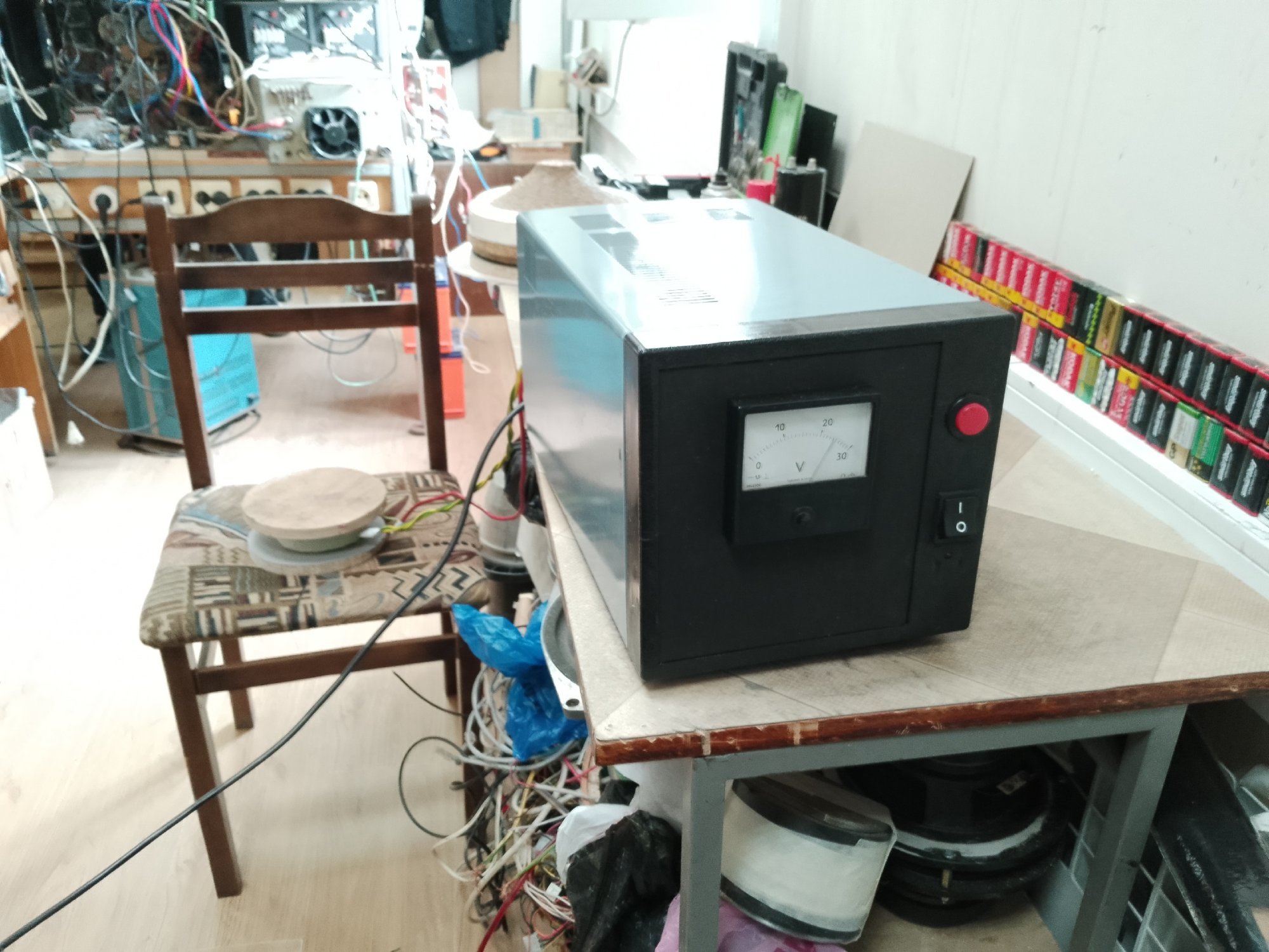

На всякий случай спрошу: у вас заряд конденсаторов сразу при включении начинается?
Да, сразу после включения.
Я побоялся так делать. У меня одна кнопка (черная) включает заряд (при этом блокирует кнопку (красную) разряда. А индикация: светодиод красный параллельно вольтметру.

Кроме того держать её нажатой неудобно - я щёлкаю галетным переключателем, а дальше латром накручиваю.
Т.к. конденсаторы бэушные, непроверенные, понемногу добавляю, пусть потренеруются, отформуются.
Вероятность нажать по запарке на красную кнопку конечно не нулевая, но думается мне, самое страшное, что может случится - предохранитель по сети сгорит.
Глалетник ещё коммутирует сразу две линии сети - ноль-фазу, а кнопка как у вас - только одну, т.е. даже при ненажатой кнопке на минусе конденсаторов может оказаться фаза.
Дополнительную индикацию делать не стал - вольтметр и так показывает наличие напряжения на конденсаторах.

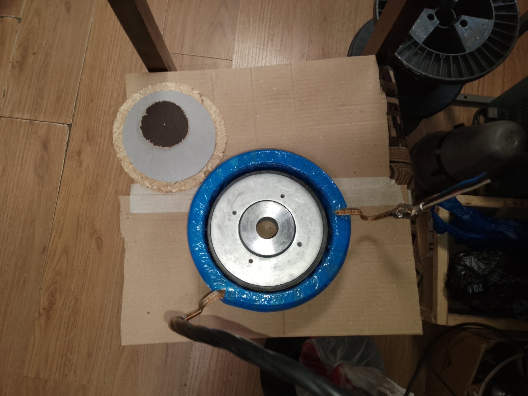

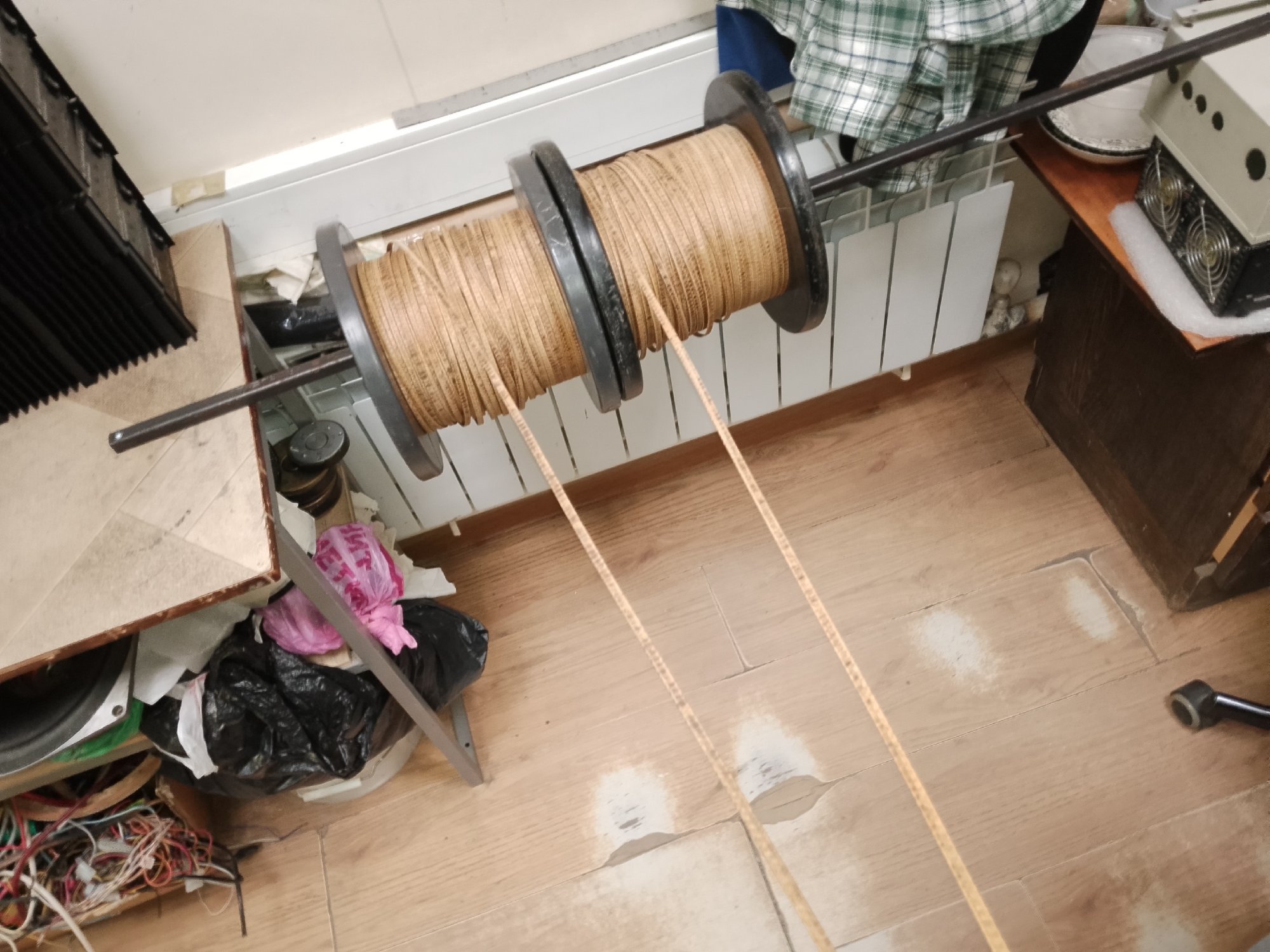

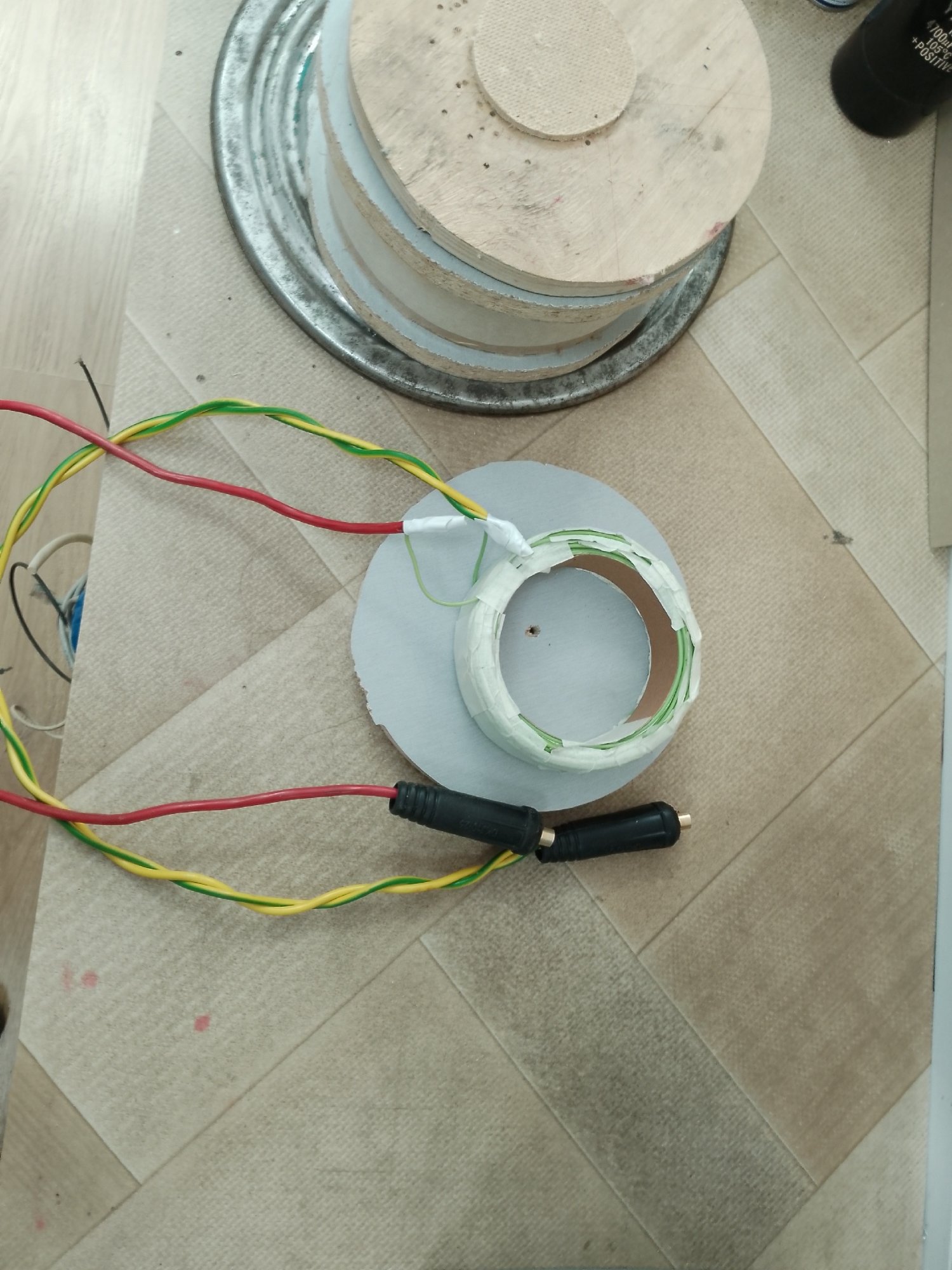

Захотелось всё-таки опробовать намагничивалку. Под столом валяется бухта провода 0.5 в изоляции, решил им намотать небольшой индуктор.
Намотал, примерно под магнит 90мм, 1.5Ом вышло

Есть дохловатые МС от 25гдн-1-4, на них решил поэксперементировать
CxgsDiFa6NLiN9naVkw1tAluyPe8ZvXQDBR_IV8EqgkylmWvixIk0gCPvpo9mvtVKMeToT_1nQAQk-uZ6728S105.jpgXp3qwApVi-ZS3ZRsLOJEzQ3ZyygmNv_pvte-AKECJsWfO92E66ayKNPZxpiKUbkNs58lOaTxre4Y_6PoNaABxVqX.jpg

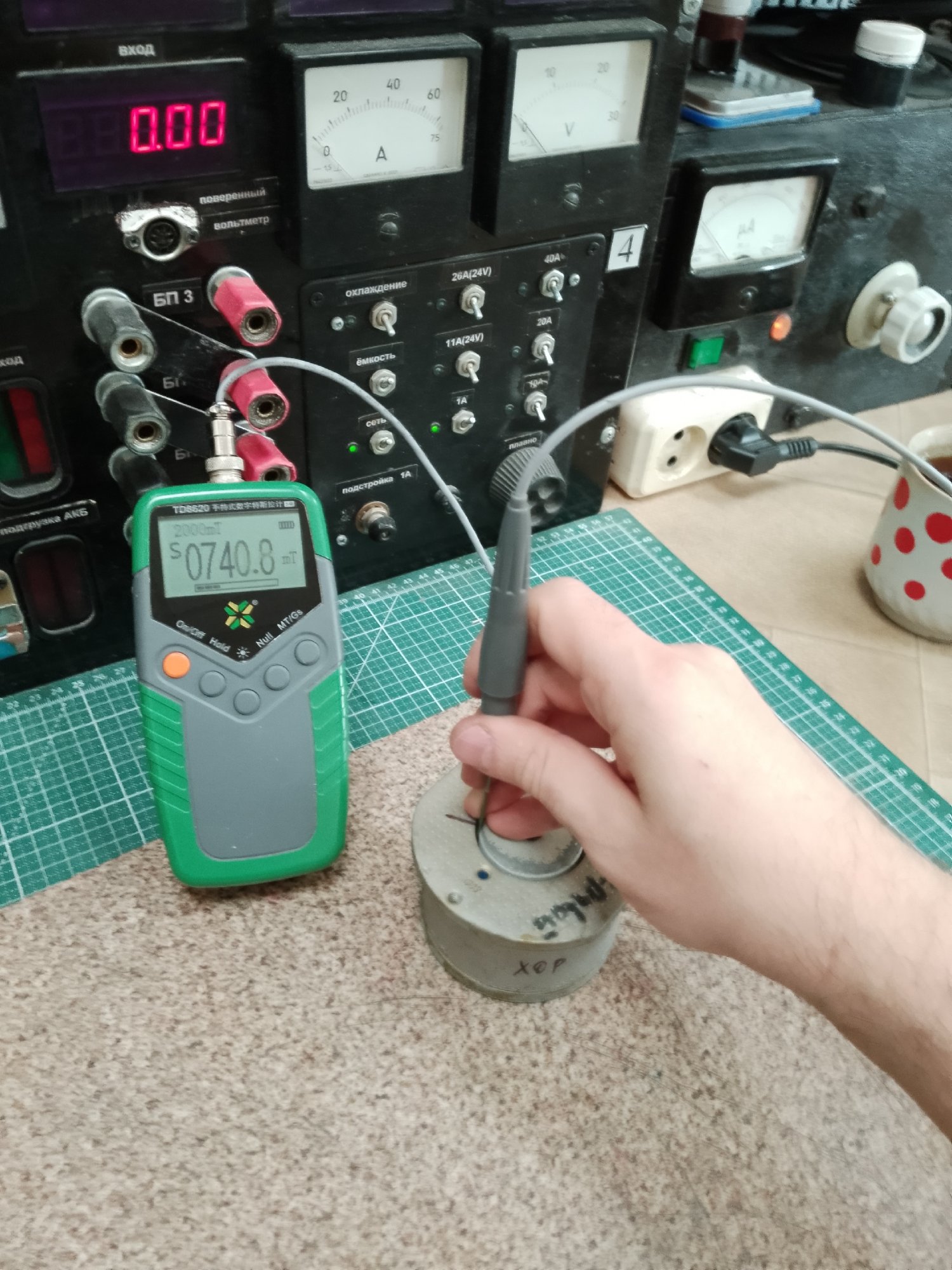

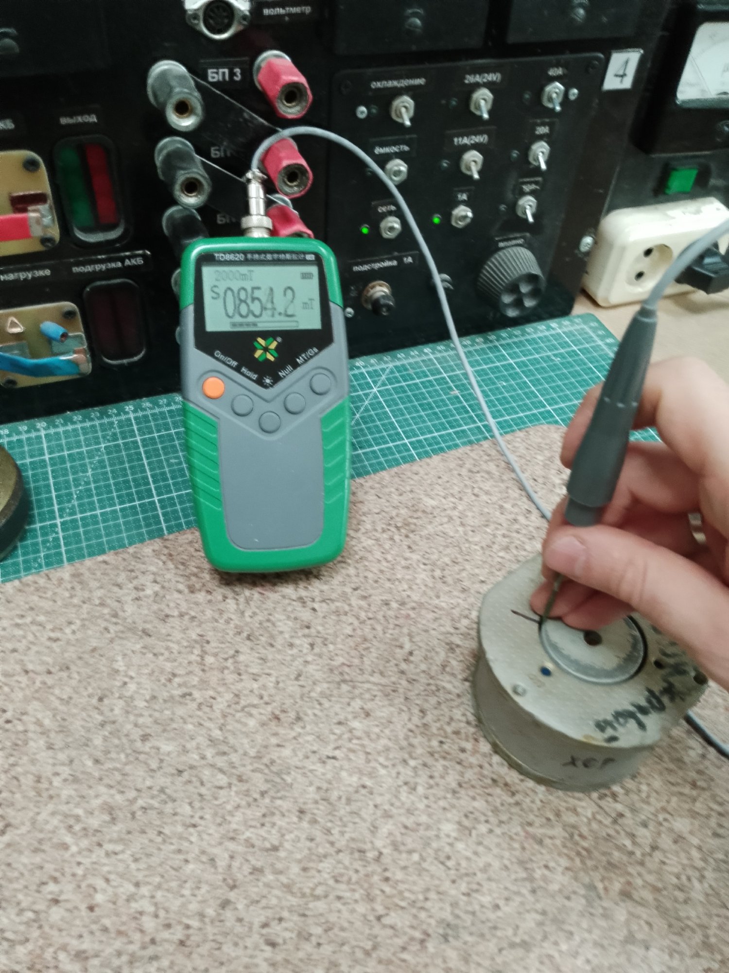

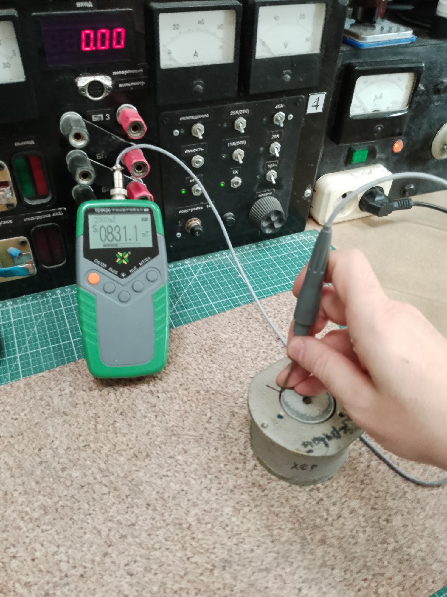

Пробовал небольшие напряжения сначала, потом побольше, потом до 300в
Понял, что индуктор ток ограничивает, и толка с этими магнитами не много.
Например была индукция в точке 840мТл, после баха 300в становится 860мТл.
Меняю полярность, снова бахаю - становится 840мТл. Я даже в какой-о момент подумал, что просто щупом не попадаю в ту же точку и изменений нет совсем.

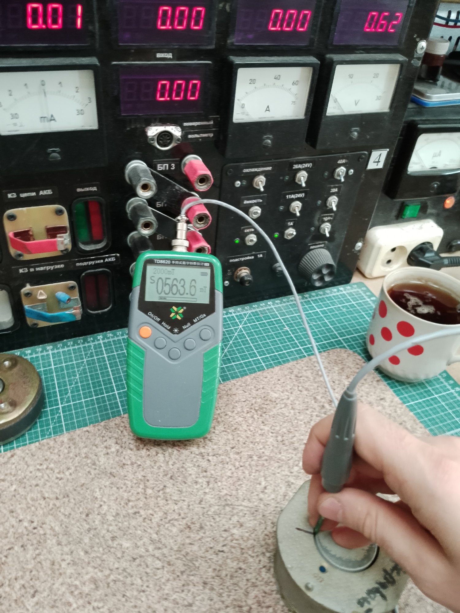

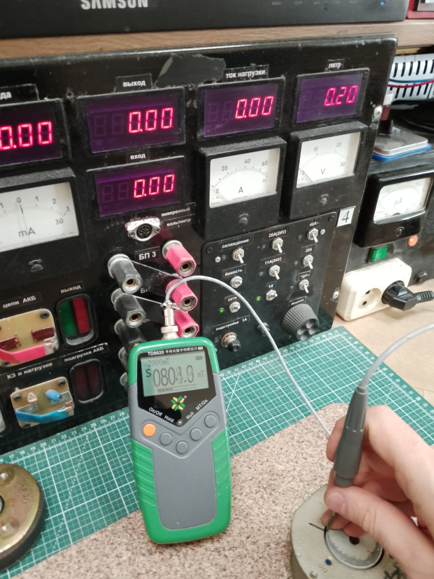

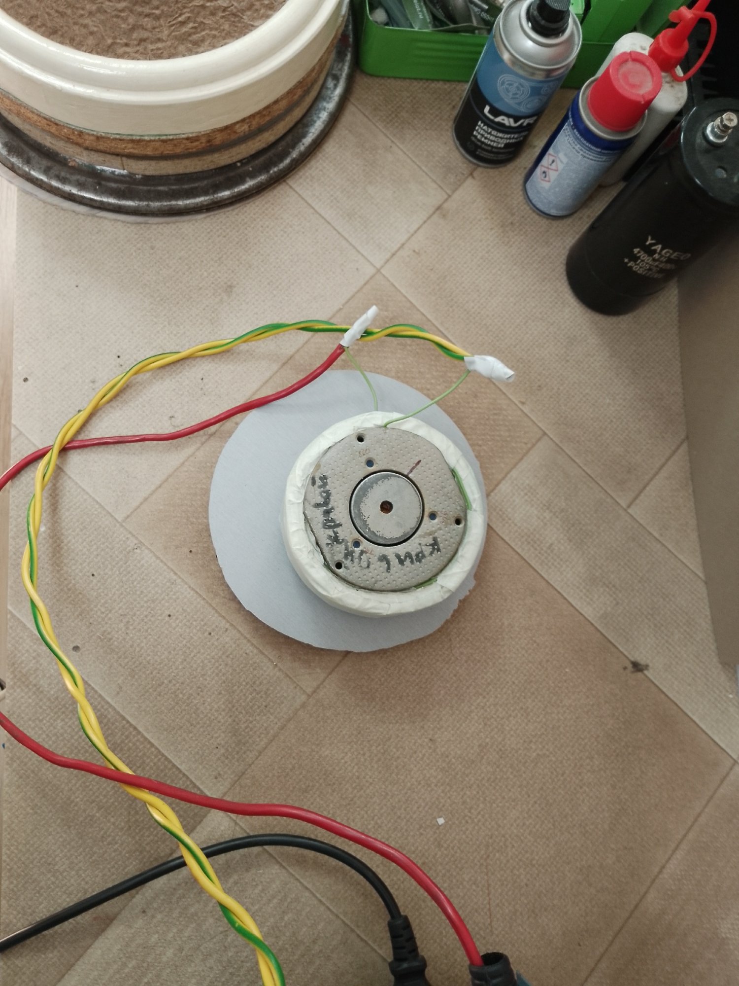

Потом взял магнит от пищалки Alphard TW-318. Вот на нём я впервые увидел наглядно, что всё работает. Сама МС бодро подскочила в индукторе.
До баха у неё в зазоре было 0.9Тл, керн юг, после баха керн стал севером, в зазоре 0.23Тл. В общем я эту мс размагнитил и перемагнитил.
Но чтобы нормально намагнитить обратно не хватает тока. Больше 0.26 намагнитить не смог.

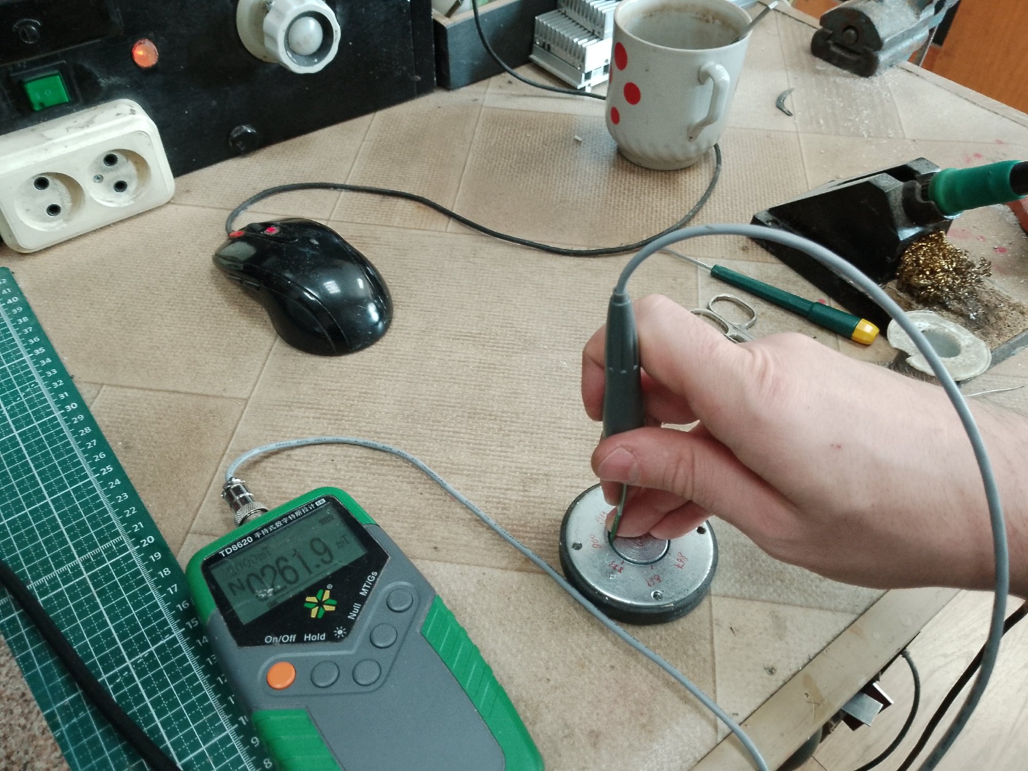

Насчёт того, не получается больше намагнитить этим импровизированным индуктором - оказался не прав, надо просто много попыток, понемногу добавляет.

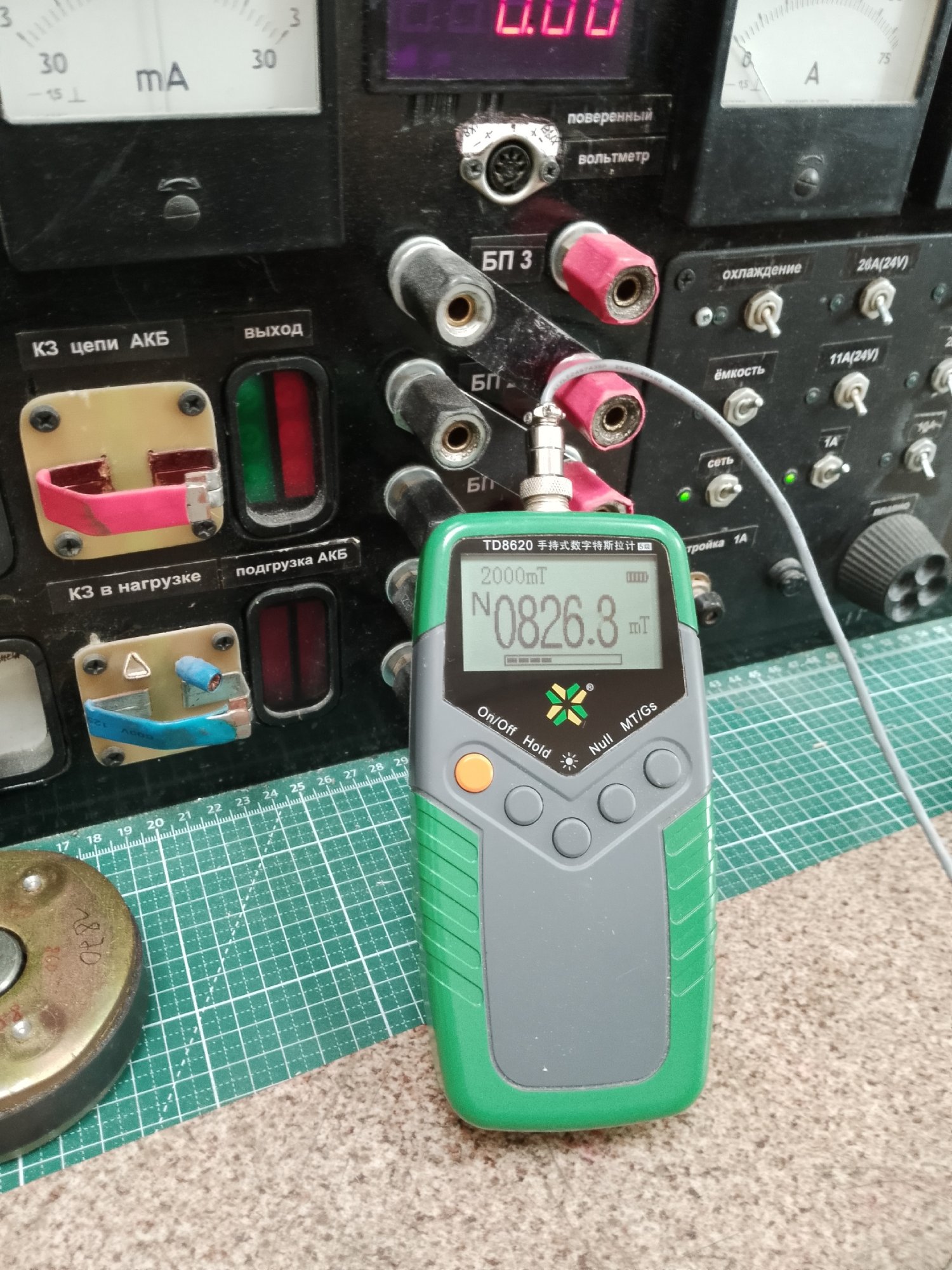

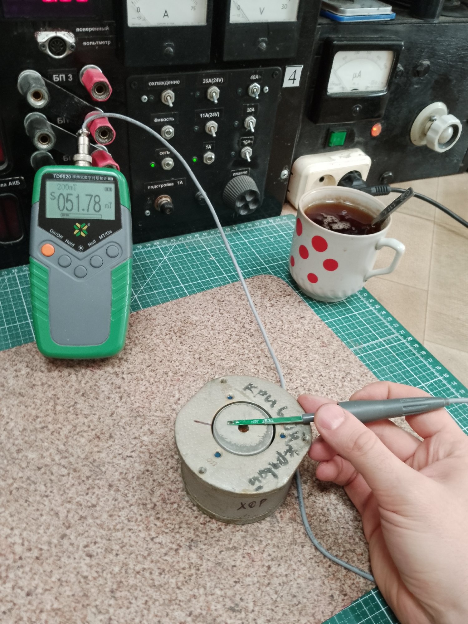

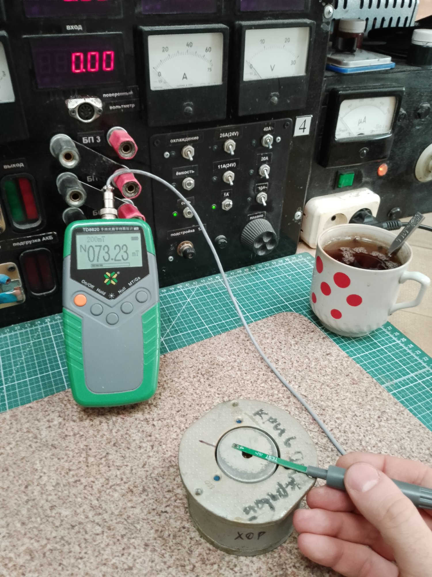

Взял магнит от 10гд-30е, керн - север:
NMFhqH1aAO2i18E1iaPU1BlJ-LKlNKCbvlbuqwrEldvI-CZg54_9RT-loyCj5_z62UpZrKzcjqmbDzd4IvQzJKMT.jpg
В отмеченной маркером точке индукция:
sKpCr_TJjZjoq2HbyjI7rPhFlu7MN1EETA-3MZy_XiwQR6VddkLo5L6G__9XQH2xeJeEiTs00JVSeWHOT3x4aiJS.jpg
Закидываю в индуктор
HC50KTldEyiNXkxI14z-eHFXZzpHbggxGeGnkrwBrcYgCwzF5z5jgox7Ik-cKP_3-a2ceGJ7QKmQD3JAaqVrQ5OG.jpg
Керн юг:
4mnRsnX5-T38hZjwdfVkWMj6bieH4ytpGxPNv8nCfdQQdpPjGNR0xo-KR7k2Pz3VkQmd-OmsbEWCkEyy0fmWEnnm.jpg
Первое измерение и ещё 4 раза бахнул:
iClQbHyQZ-psjxgp6mKBW_tgdX0bPZX2JTX41AS6-GAtCUxAnDyccMqnsZpvt2slt88YDE3PaphZFJhJIgmla0v4.jpgj1eSZRuuU9_DPsIV0YyL6NwQtqNx60jDf_LwhLp8SxPKDTZYKQHOP4pKzrFzYWFhw164nFkKfLLR4EClltbgccYr.jpgP0l0e6M9Q_K7UTtlpbtlk81KvB7QIq-hKdSHYNvmmFBrEujni6BI4nglSs7kv7oUCNKHJzyxPCdbLty1lxHTLkA5.jpgb3Id6ax6OfT5pHgqCT2XHKbWmULWHEYSDkscS_-MCRZQfFa7RGxKDXpDd6SkZqIPEnh25Ay4CwfuMkh42jPuEyt7.jpgd4aPmvpHOz2zUS6DmR99enIgfjNjQJ2eImptYui8v6ZR3hEKQ78eQFGMCsBwbljUYGGYkhgTcH9u2DQZUKTtxtk9 (1).jpg

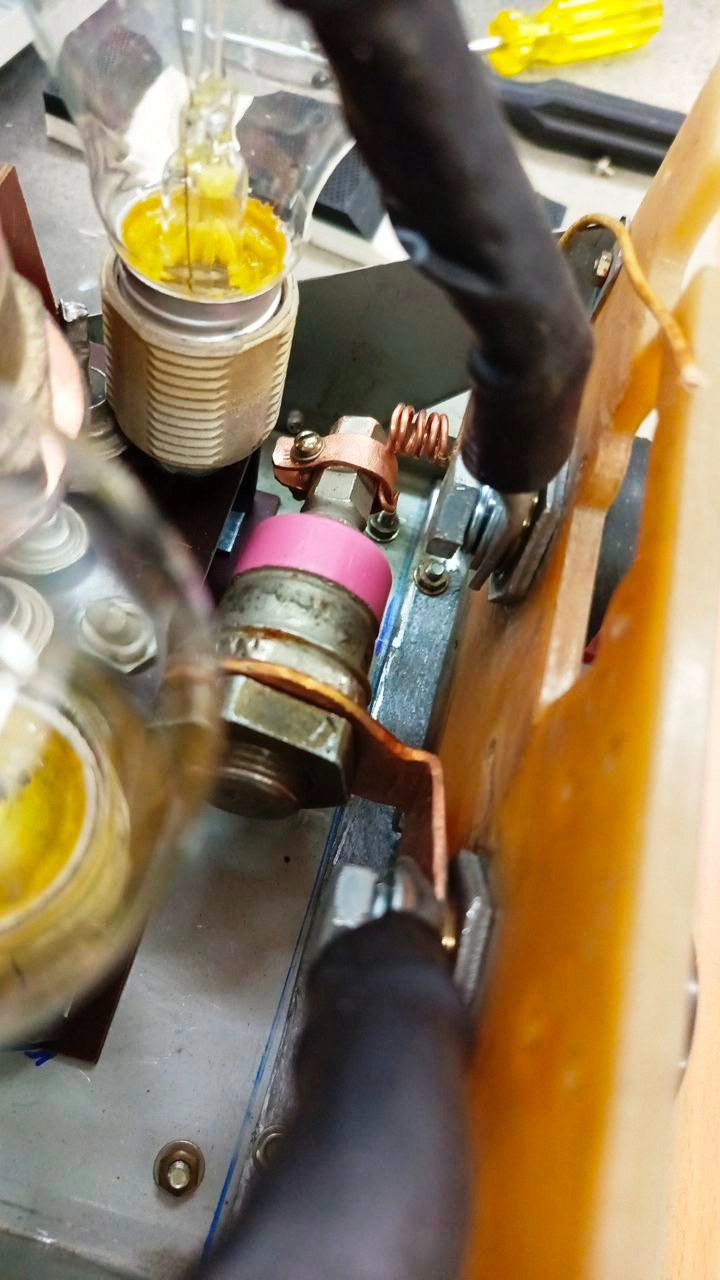

почитал, как тиристоры деградируют от излишней мощности управления.
Ссылочку если можно на информацию.

1000 мкФ ставить не решился, почитал, как тиристоры деградируют от излишней мощности управления.
Мощность и ёмкость немного разные вещи. Мощность в обсуждаемом случае определяется напряжением. Если там например 10 Вольт, то хоть 100 тыс. микрофарад подключите мощность будет не больше чем от 10 µF. Только длительность будет разная. Но длительность определяется временем удержания кнопке, поэтому 10 Вольт будет на УЭ пока нажата кнопка. Ток в соответствии с внутренним сопротивлением перехода. Перемножаем напряжение на ток и на время – это вся мощность. Если подать 300 Вольт – совсем другие расклады. У кого-то из участников обсуждения уже дох тиристор.

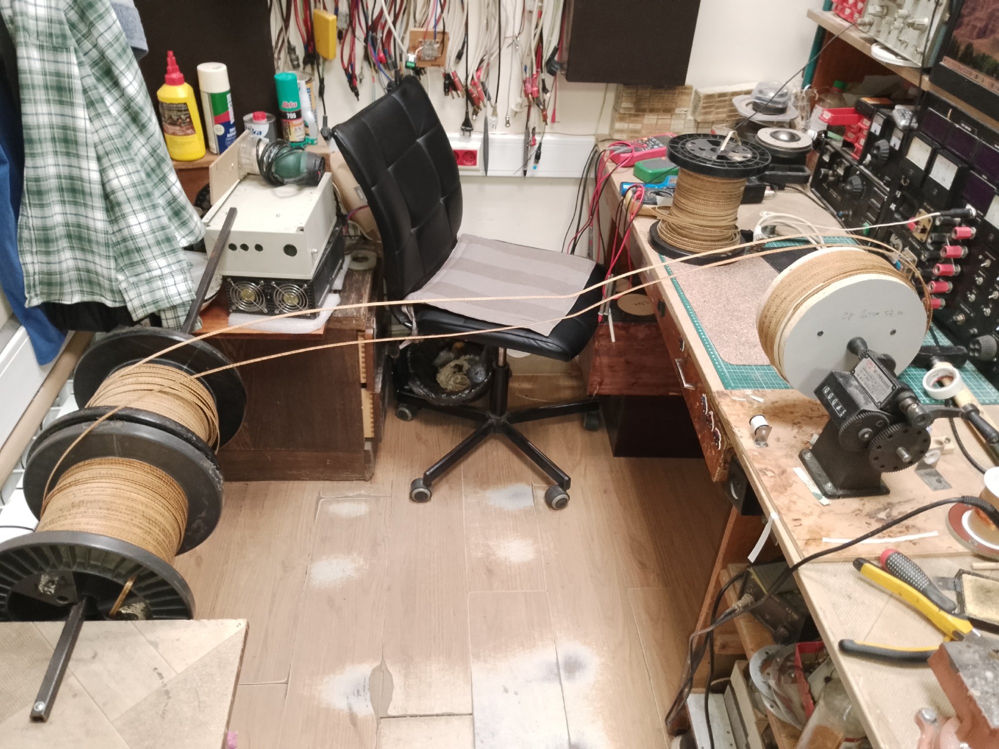

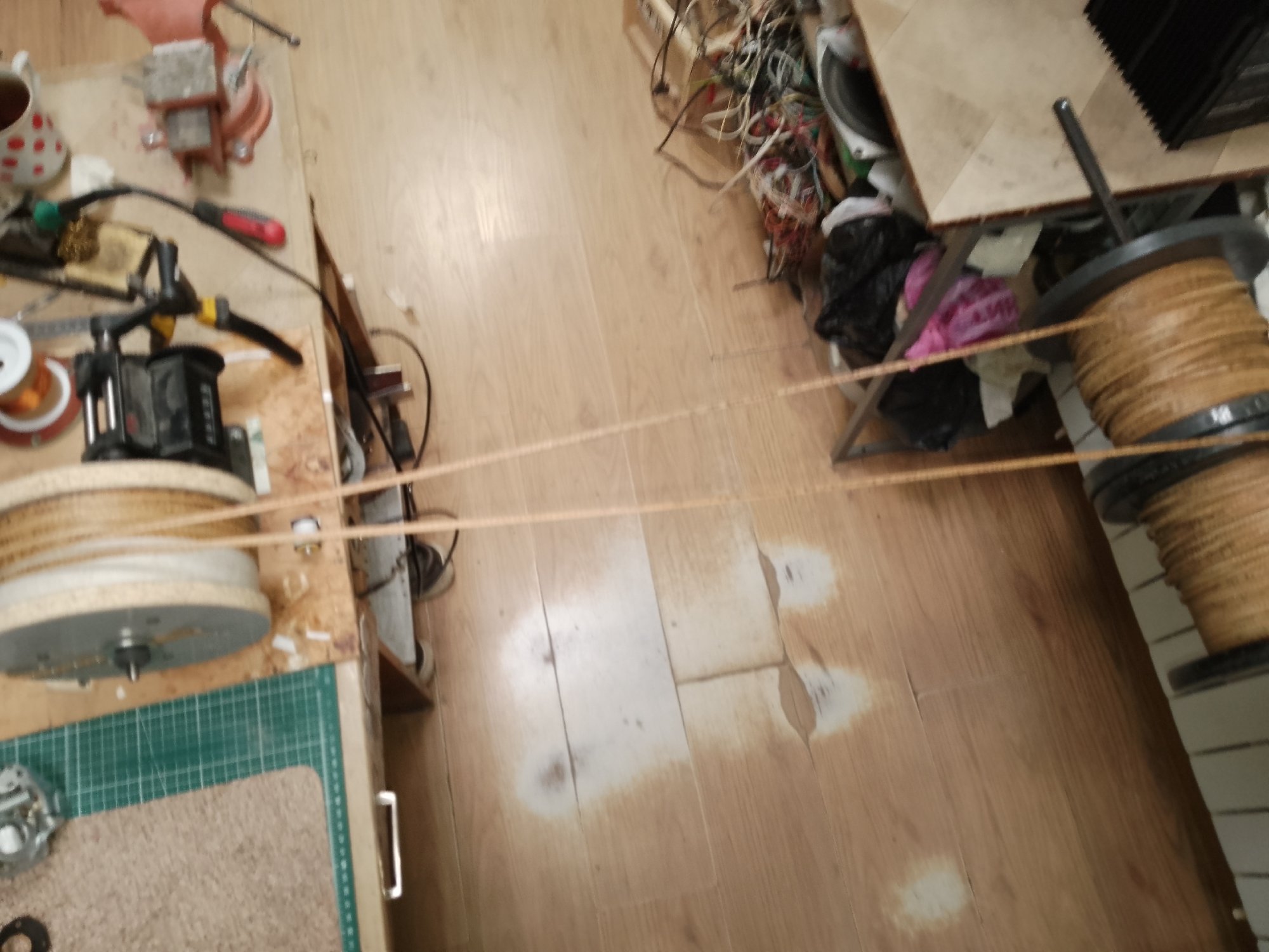

И у меня есть немного нового!

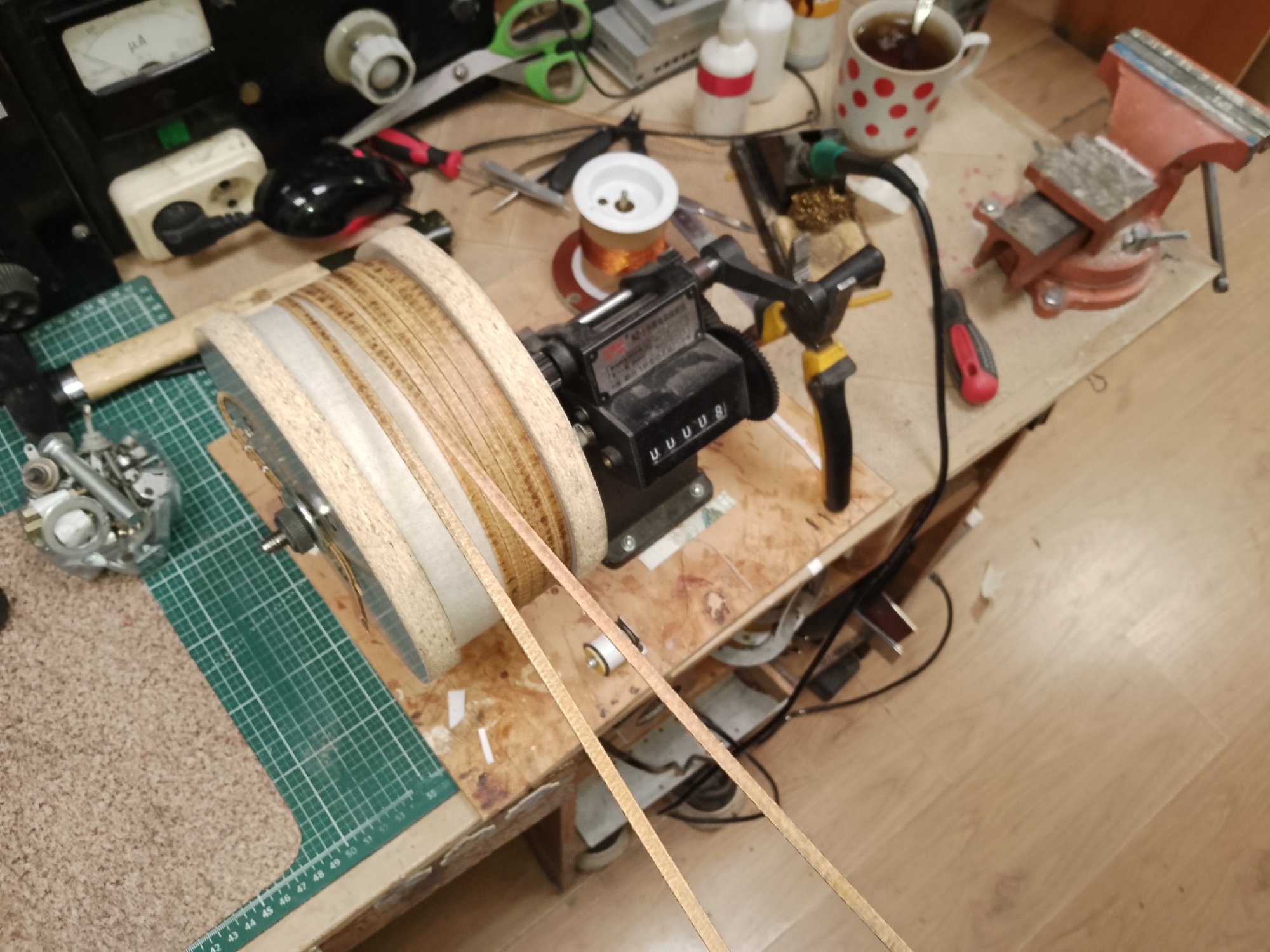

Например процесс намотки индуктора в две шины 5.6х1
qlw_kCcyayNmDB7F5Cr7T4BbBXPeXYJOddnjxmxjvrnkeZUMajIEXRqnpvsCizgHuTVdiOwfY-AUVwE-NXs92D4r.jpgzQmfXOdGh0nN5iH_ZHsayHDiQw_vBDTV4-2Lf5lH2mJsG9FS97Z9gLM0mtzDhXp8HJQmhktQb-dFn0YCpBLUgBwo.jpg-EliXqfuYG5aQfB2nSa32n7wfSAdcfA1CF0ad3aOqQHbzcOJHJqMPHiq-gKlty_79kKHREOZDPIrXDs_QRFW9qvi.jpgMuvks0nn43eA8HFjLXHbwWIiVr40scJTG9qSga1DWR_XkyZIVfM-kH0OW43h8Nkv9FC_O4wsxYrK3vxS-xDBA-OL.jpg
Не имея никакой оснастки для подобных работ выкручивался подручными средствами. Катушки большие по фирме ходил искал.
Как на зло полно как подставки под цветы в вестибюле, а свободной - ни одной. Кое как выцыганил на время две штуки.

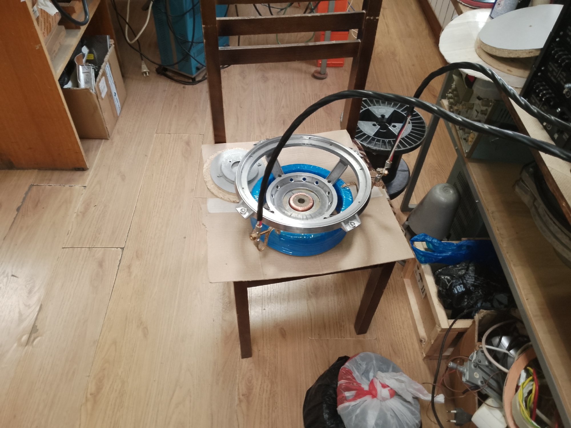

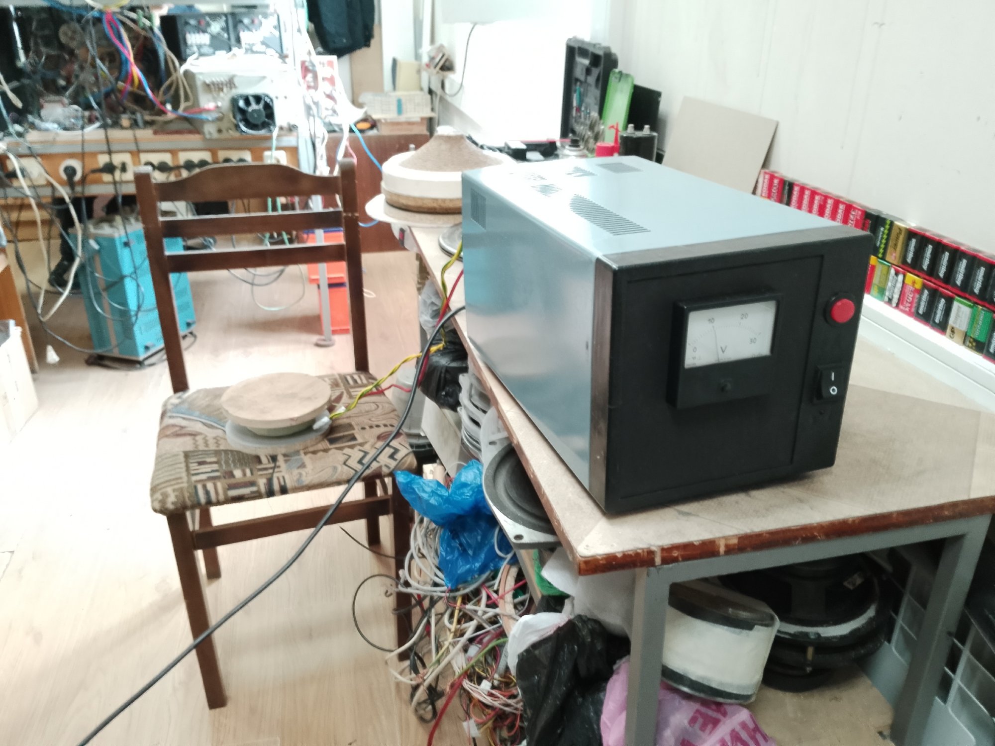

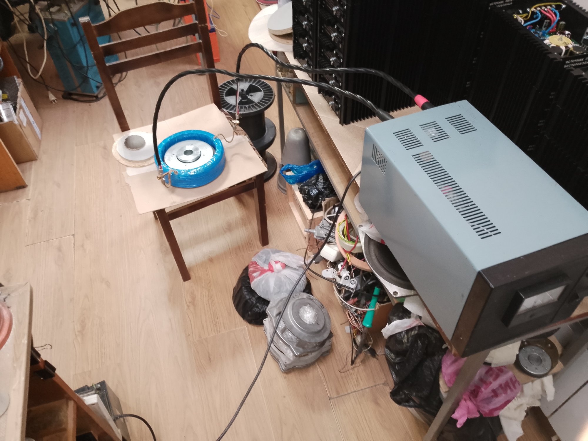

А это - готовый индуктор
0eUNEivLDPo4yNkeIrA2qPOMBEy2C4mdRcchkWLUxy4eY0HHRviHJrC_OvIxVYDEDu6A64EeJcVBrAY6brffBI_E.jpg_sjU_OEJp2UUjpSA4n_HKxiVbEPYQTx-qXfbUVq_zODsAxNqLiLH1tGc_iZrjyIlMnF_mly7DB3dXsJoPxeNTFI1.jpg
Маленький динамик - это 75гдн _da

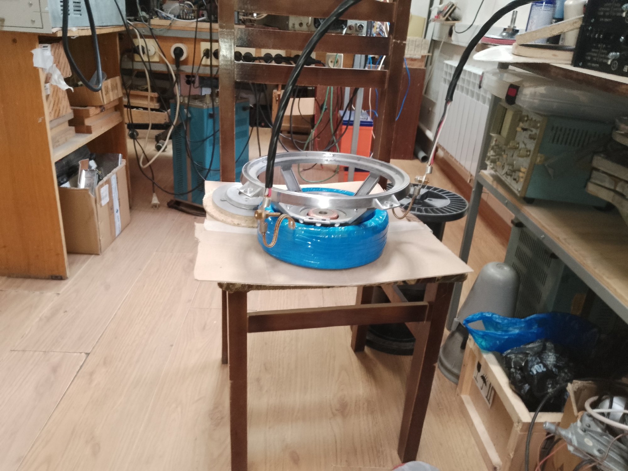

А вот магнит побольше, керн - три дюйма
ZUruKExqMXfwrFr_IHNciJ_SjUUDZvoog3NIlsypQ5LE6CKYRGt67RUGLpdwO_QC0WL_NuOrLvEpRy-4PvTnAKRS.jpgAOQHj58clgZMB7zC6gSPEmsHWf6HKZoQQ0JPbeEGitYqQagctEnQ9vvzy3wN6YM6DV-WIijHM2_31w9oFIUrEU_I.jpg
Пол дня игрался, надо за работу уже браться, но эмоций - вагон с тележкой_da

Можно подробнее про индуктор, который намагничивает МС от 75ГДН?
Геометрические размеры - внутренний диаметр 175мм, внешний 225мм, высота 68мм
По высоте влезет МС на тройном кольце 134х12 как на 100ГДН-3, по диаметру - квадратный верхний фланец от 75гдн влезает ещё ~5мм остаётся.
Намотка медной шинкой 5.6х1 в два провода (обще сечение ~11мм2).
Сколько витков в слое и сколько слоёв - не считал, но на намоточном станке потом увидел 70 витков.
Сопротивление по постоянке 0.1 ом
