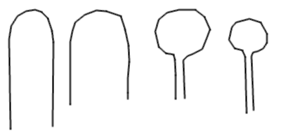

Про одновитковый индуктор - посчитал геометрическое.
Пусть индуктор набран лентами фольги суммарной толщины 1см. Тогда при полном круге длина внешней стороны больше на 2*пи сантиметров, а при половине - на пи сантиметров - и это при любом диаметре.
Далее - прямая и любые S-образные формы (если начало параллельно концу) сохраняют разницу сторон.
Берём U-образную форму, разница внешней и внутренней сторон - ровно пи сантиметров (и линейно растёт на промежуточных слоях. При сгибании-изменении радиуса разница не меняется (слои остаются лежащими вплотную) и так можно охватить половину любого разумного радиуса (нет, 1 сантиметр - не обхватить), лишь бы хватило длины.
Вторая половина охватывается двумя S-образными участками, не меняющими разницу сторон. Итого - разница сторон всегда остаётся равной пи, ленты лежать плотно и не топорщится. Вот набросок.

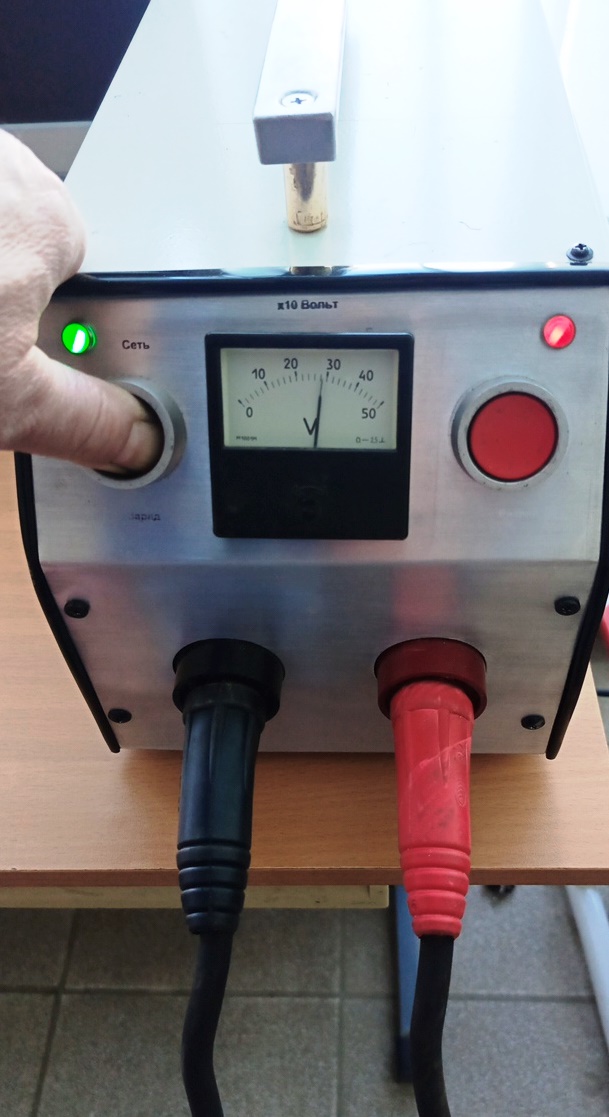

Это серьёзный аргумент. Сегодня специально засёк время, отключил индуктор для 134-х ферритов и подсоединил индуктор для 66-х неодимов, это заняло 26 секунд. Никуда не спешил, делал как обычно.

Я про неизолированные клеммы, на которых вполне может оказаться высокое напряжение.
С какого перепугу? К конденсаторам постоянно подключен стрелочный вольтметр. Если его стрелка не на нуле, значит кто-то зарядил конденсаторы и забыл разрядить и ему надо настучать по голове. Желательно киянкой. Переживать не надо, вреда не будет, мозгов всё равно нет.
Если стрелка на нуле, то тоже переживать не надо, напряжения нет.
Идея хороша! Как впрочем и моя прошлая идея - намагничивалка громко пищит всегда, когда заряжена.

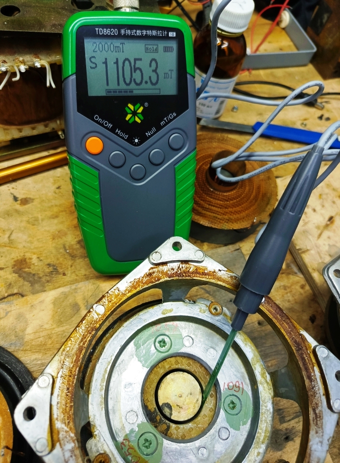

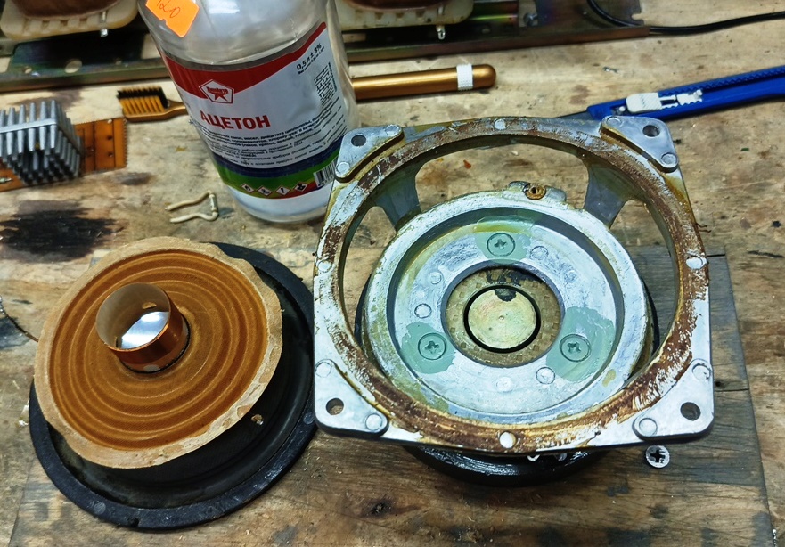

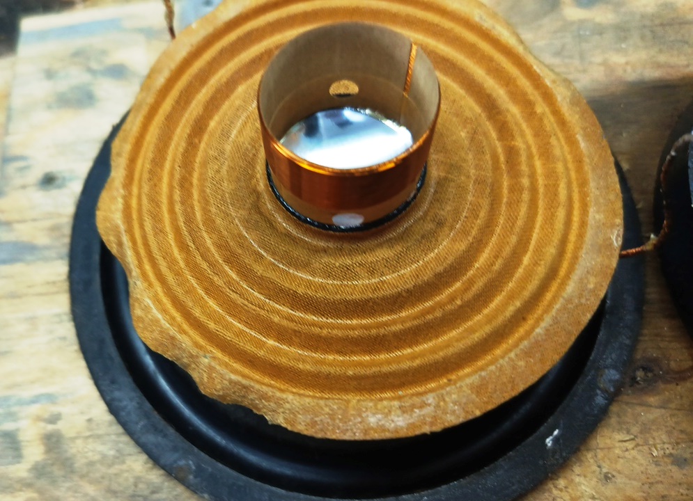

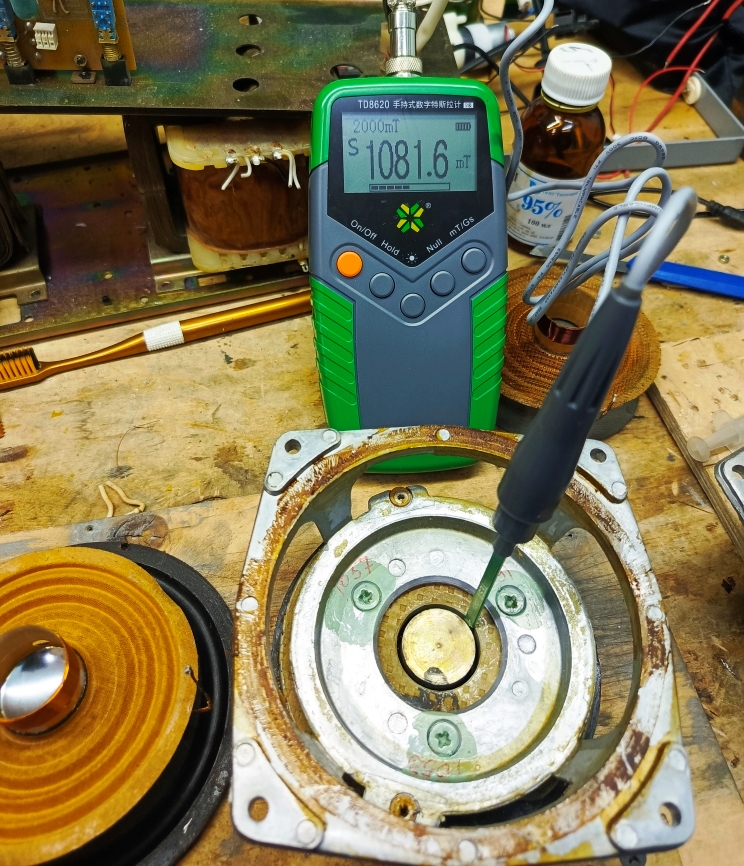

пришел магнитометр ("экспресс"..2 месяца ровно путешествовал)
по быстрому попробовал. Любопытные эксперименты. Систему от 6гд-.. за один щелчок перемагничивает с S на N при 300 Вольтах. но выше 900 мТ не поднимает. Похоже порог для магнита. Магнитную систему от 25гдн-3-4 немного поднял...Измерял пиковое значение в одном и том же месте до и после:
IMG_20260114_104437_736.jpgIMG_20260114_110746_739.jpgIMG_20260114_110754_627.jpgIMG_20260114_112017_847.jpgIMG_20260114_114234_838.jpgIMG_20260114_114628_269.jpg
PS Вообщем пока доволен :) (есть потенциал..тем более катушка не для этой системы использовалась)
Хороший тест - значит есть примерно двойной запас.
Если по периметру зазора значения разные - повод посмотреть на постоянство его ширины.
Не то, чтоб это единственная возможная причина, но довольно типовая и, в отличии от прочих, устранимая в домашних условиях
Посмотреть вложение 167717Посмотреть вложение 167718Посмотреть вложение 167719Посмотреть вложение 167720Посмотреть вложение 167721Посмотреть вложение 167722
Пара замеров, цифра на приборе- и сколько красивых теорий обсыпалось! дурацкий опыт убил красивую теорию. И поговорить больше не о чем. Ничего святого в людЯх.
