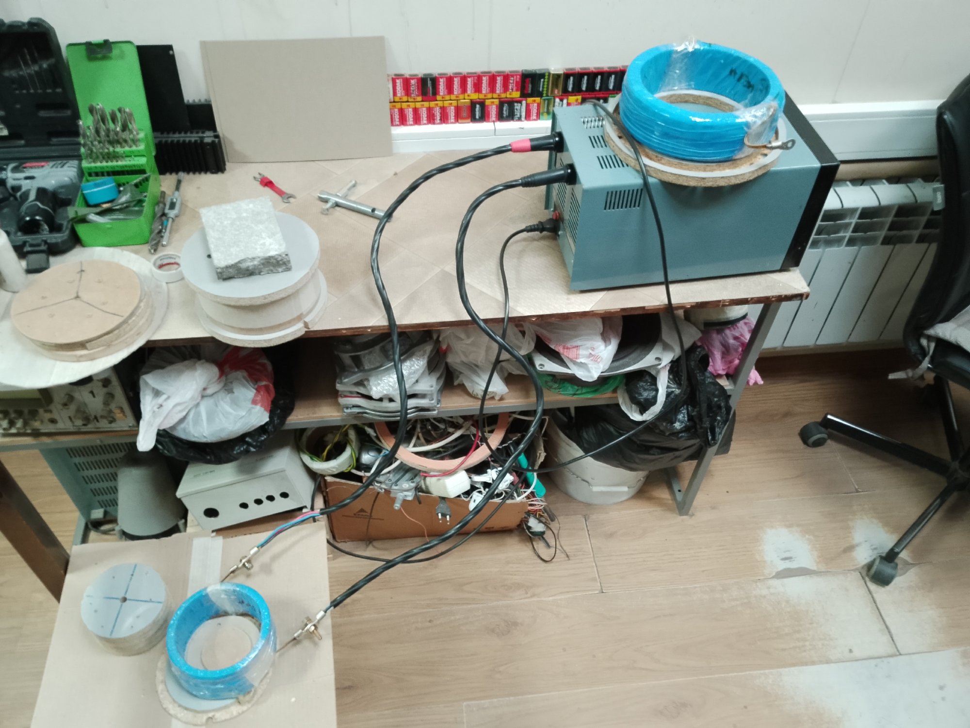

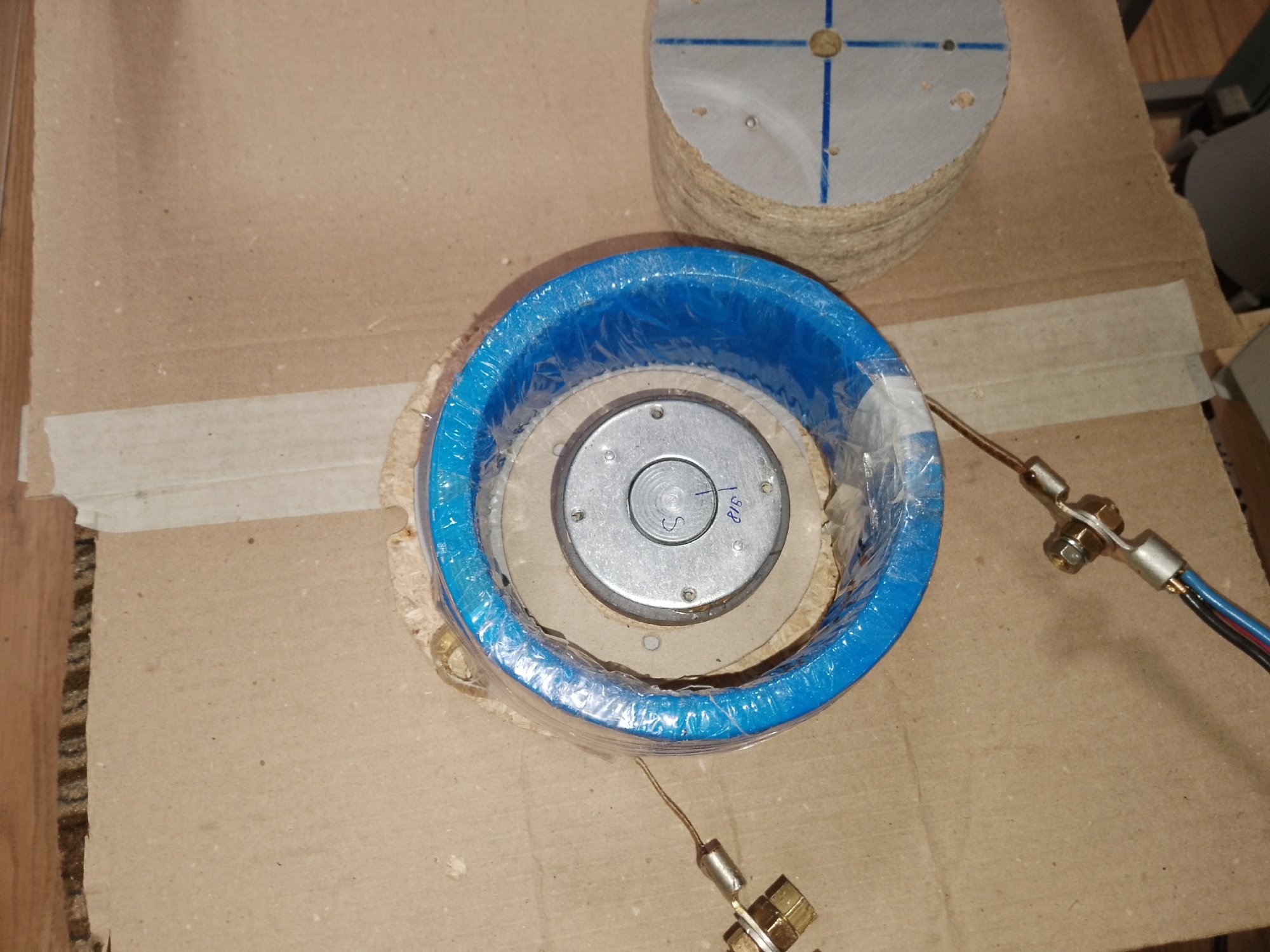

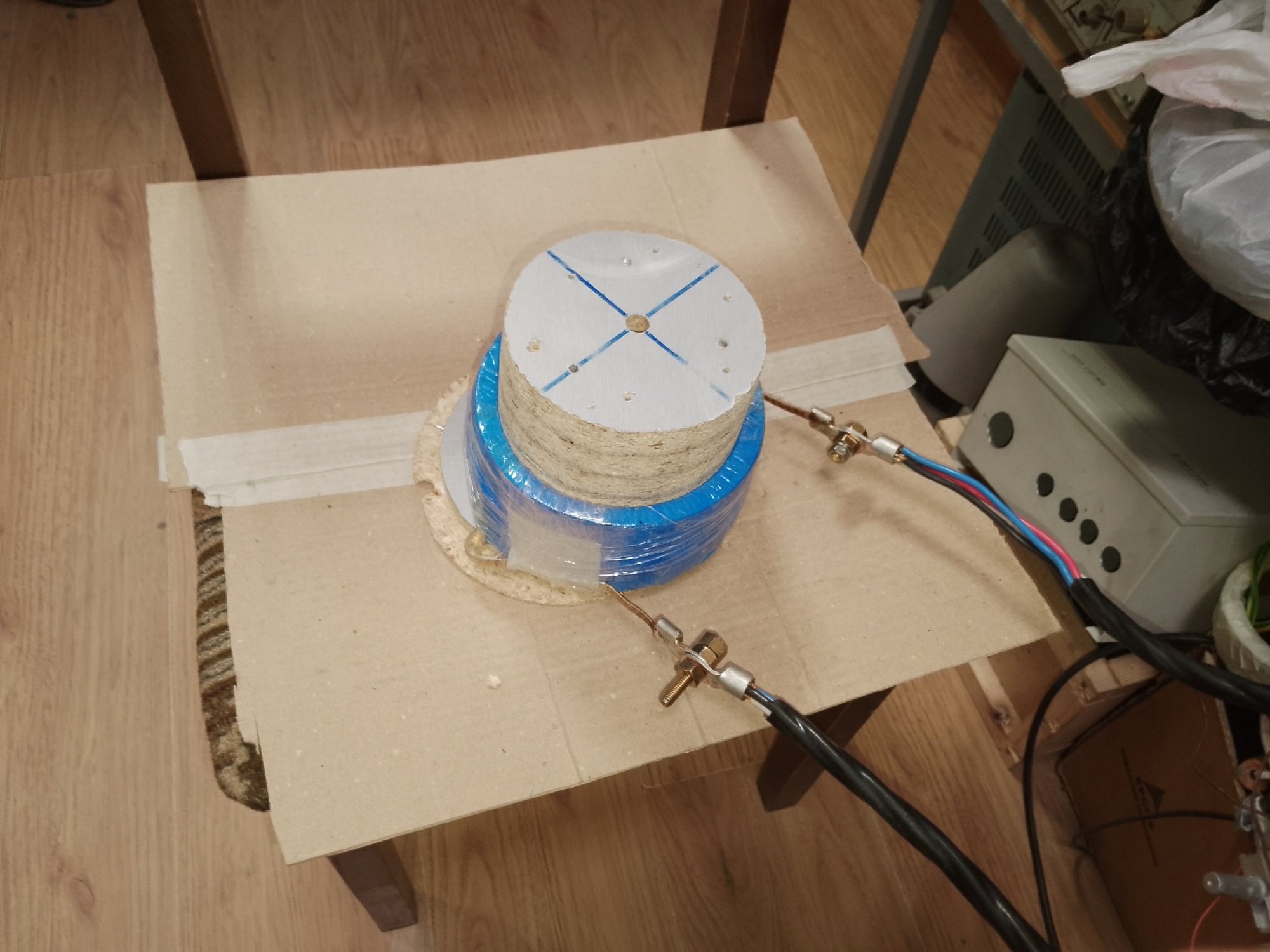

Я намотал второй индуктор, внутренний диаметр 115мм, высота 65мм
bCkauU5k-X-vpXHFnfkyYIGP3zO9stBmP5CiT8G3mfRjGYC0pgmqq3ZKWSMG9TLqk0F3BYL7qZov-YUmYwQdRovd.jpg

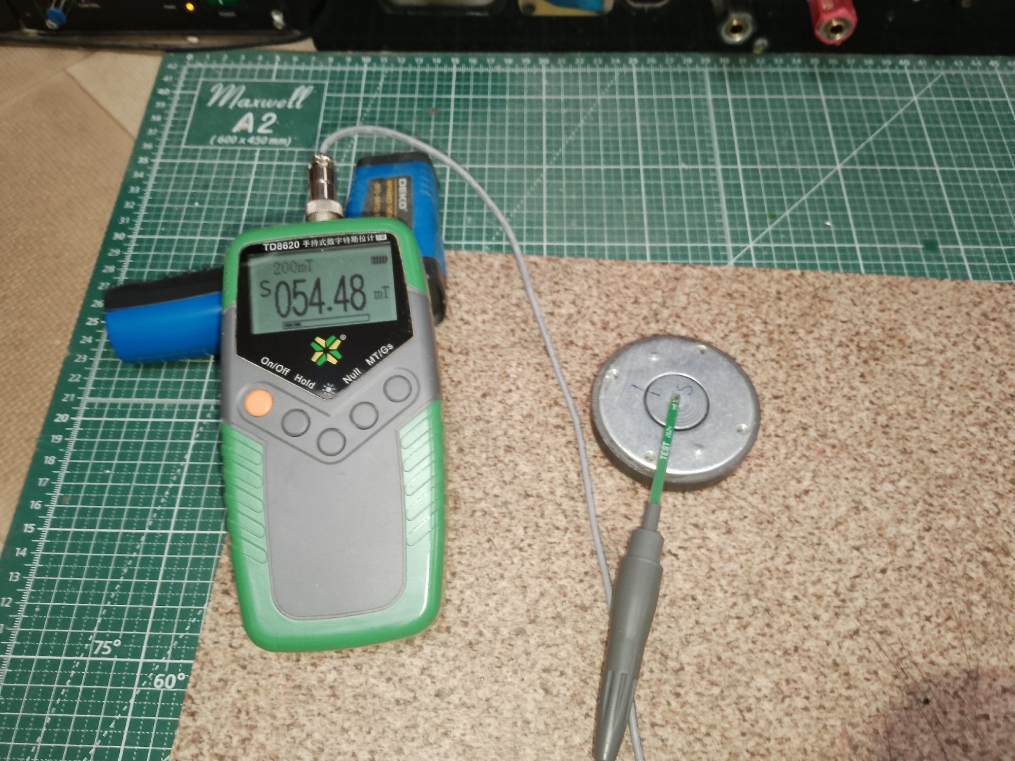

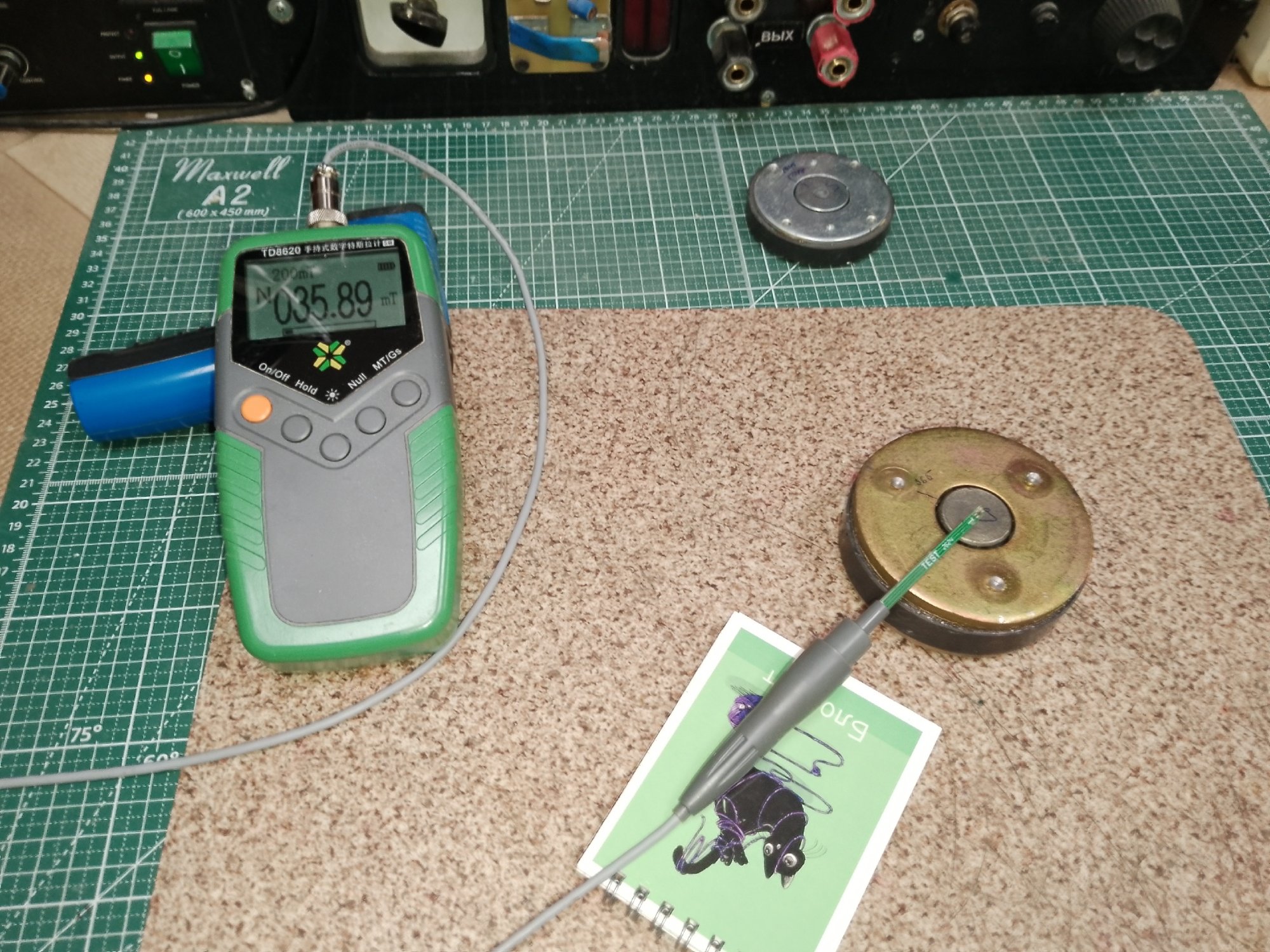

Большой индуктор маленькие мс плохо намагничивал, теперь решил попробовать на меньшем самые небольшие магниты помагнитить.

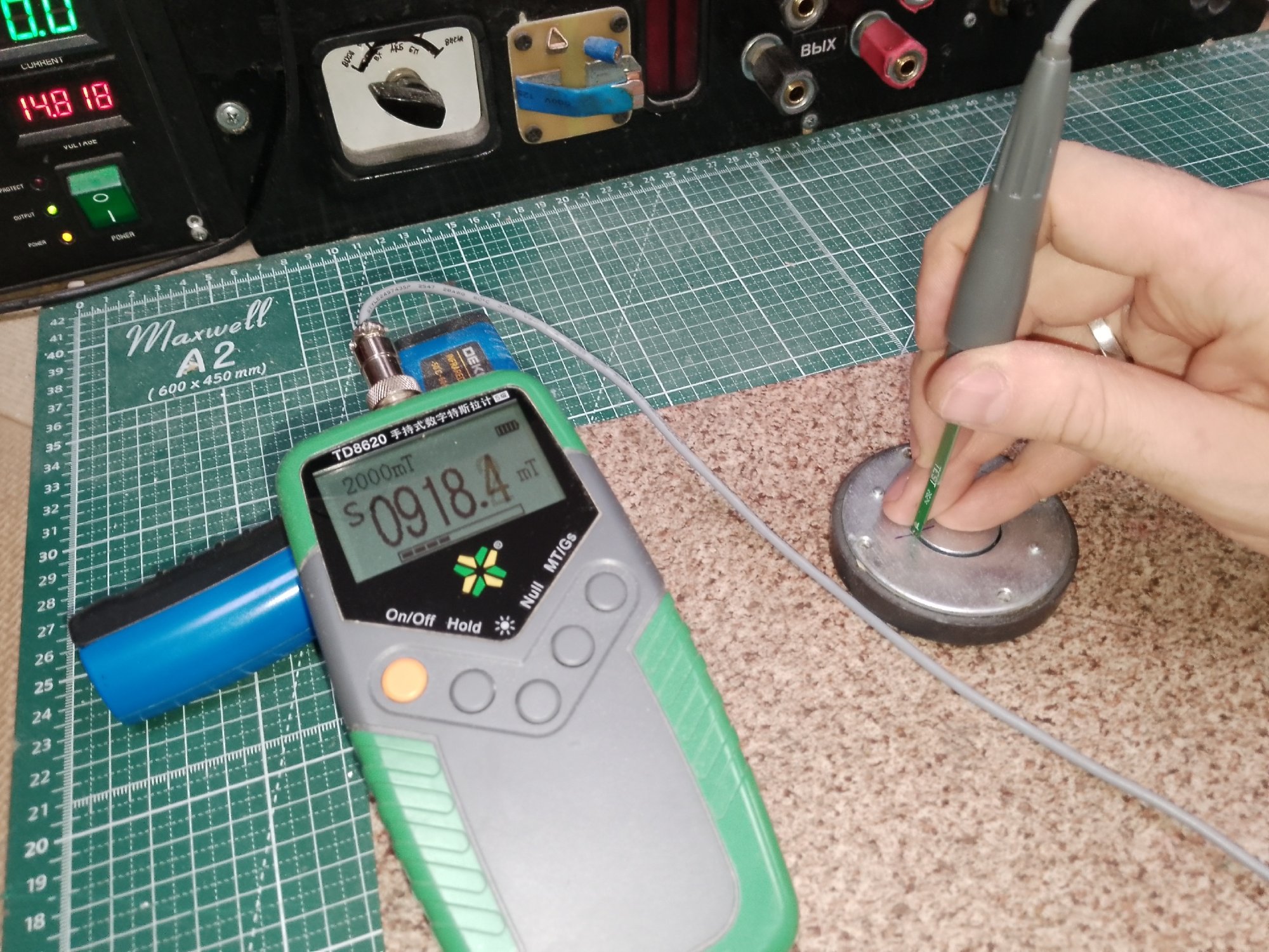

МС от второго из пары Alphard TW-318 (первую я размагнитил и недомагнитил импровизированным индуктором):
Керн - S , в произвольной точке индукция 0.918мТл
qc9SofMPtA0JynD6nKfjWZ1_mOnwgwv8h5UHDSW2E1LHQHmmZUyCkw245JilRR6Vorv5UTaF7wSKUmB_1Nx5glY1.jpgbXZMg_iUDF9HwJH5X25Y0F9Opv8RybAoss-E2jrLMkriy_wCv_htlfa7AAk8aZ5rIl_yXHrGyq_5lN2eCw1l0Fz-.jpg

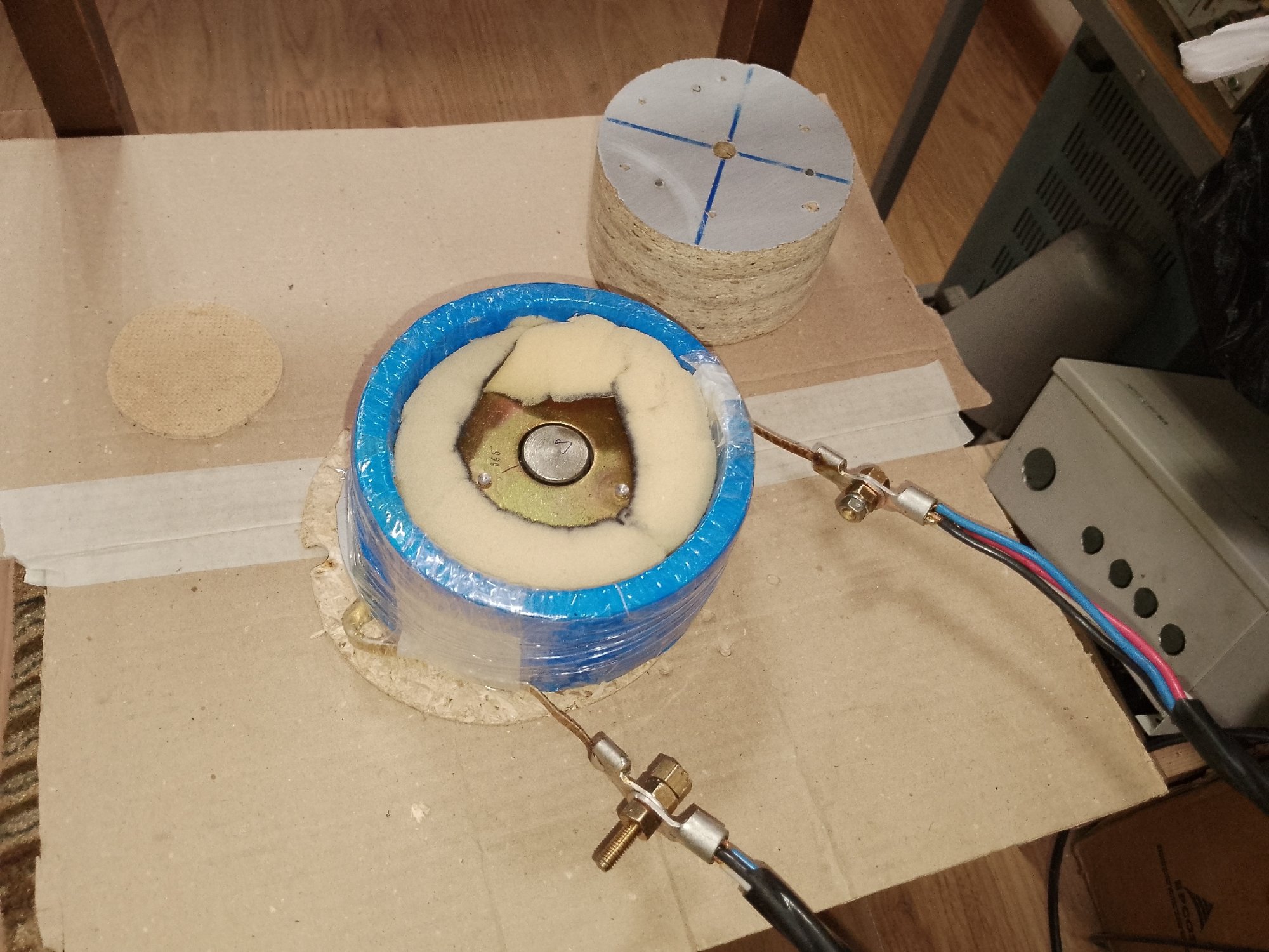

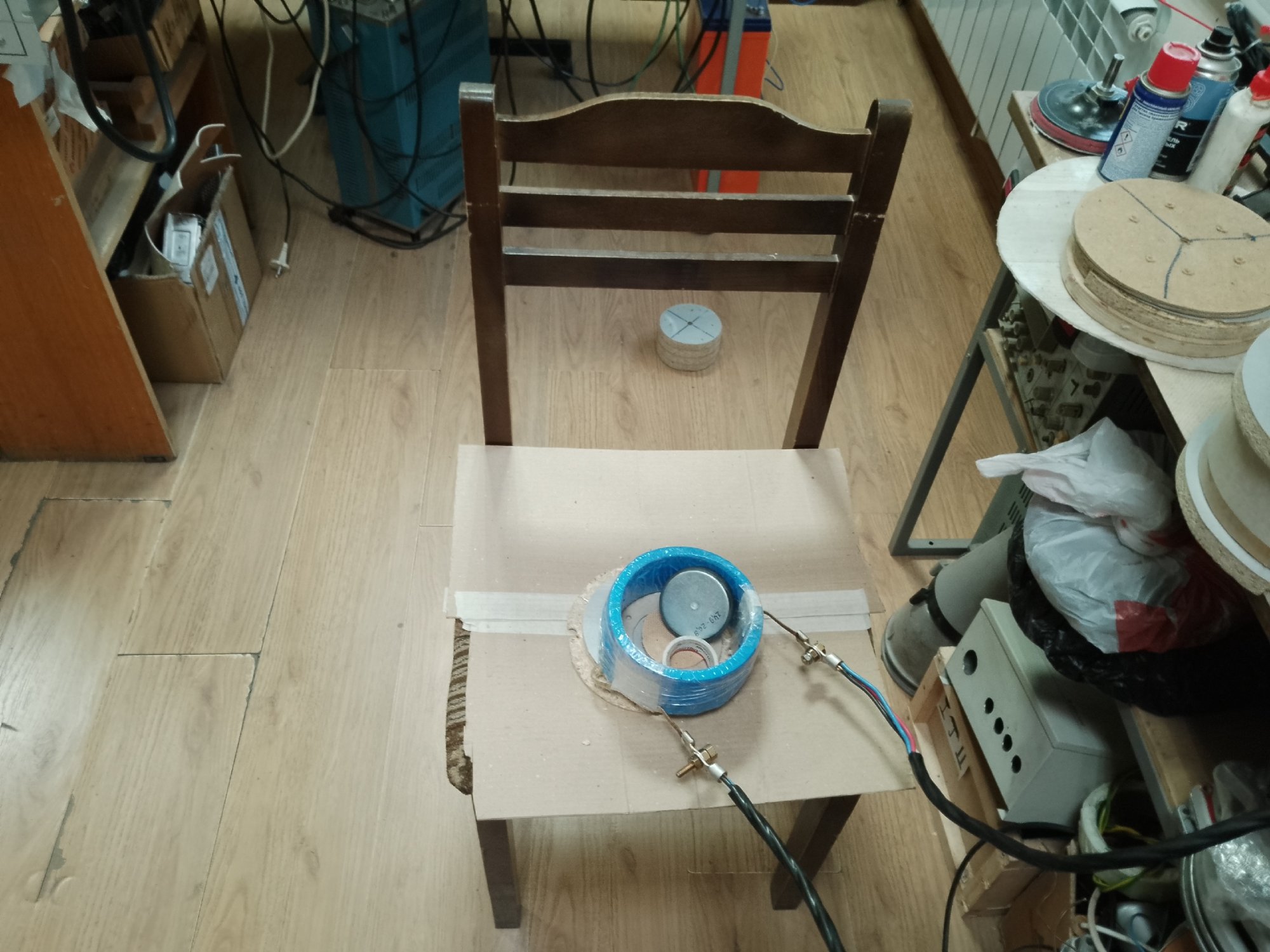

Сую в индуктор
XbLMq60XCPspAQ1jfORH84D3WkxNDLjESMfTI562G4mAZbKhwrlXMIxxcqKxulU9wTzocU1uc39yBGZMAC-h9H-M.jpg
Видно насколько МС меньше, снизу подложил изоленту, чтобы мс была ближе к центру, сверху вставил каркас из дсп, на котором мотал индуктор
b-s4WtfgM8fy4l7ZSNXQCqkiKsEREzUGywpP9__rKa8e78fn5WzxxoxuUQXWJCC_bifPiSva8g_r7GkL3MTMa0m4.jpg

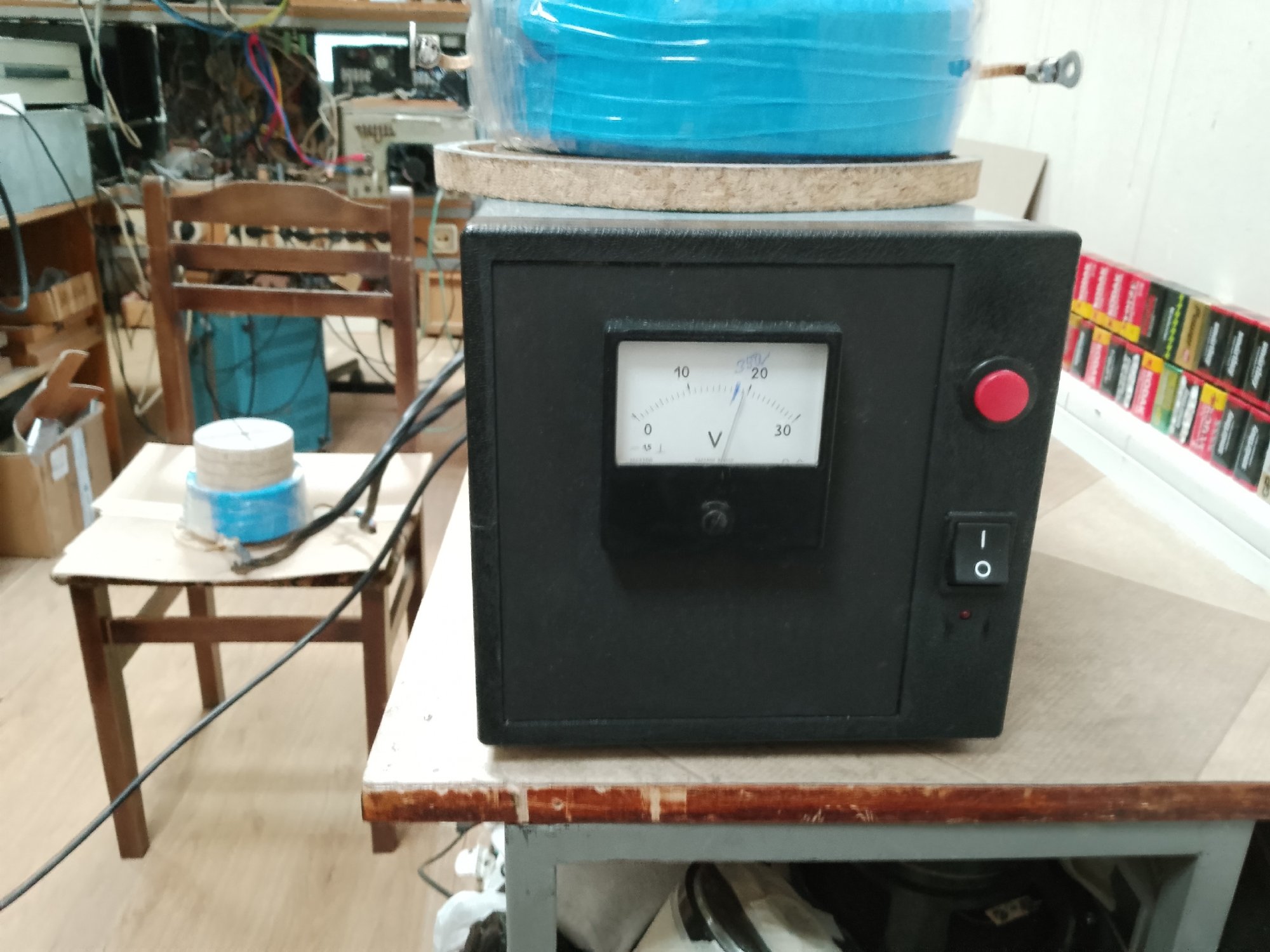

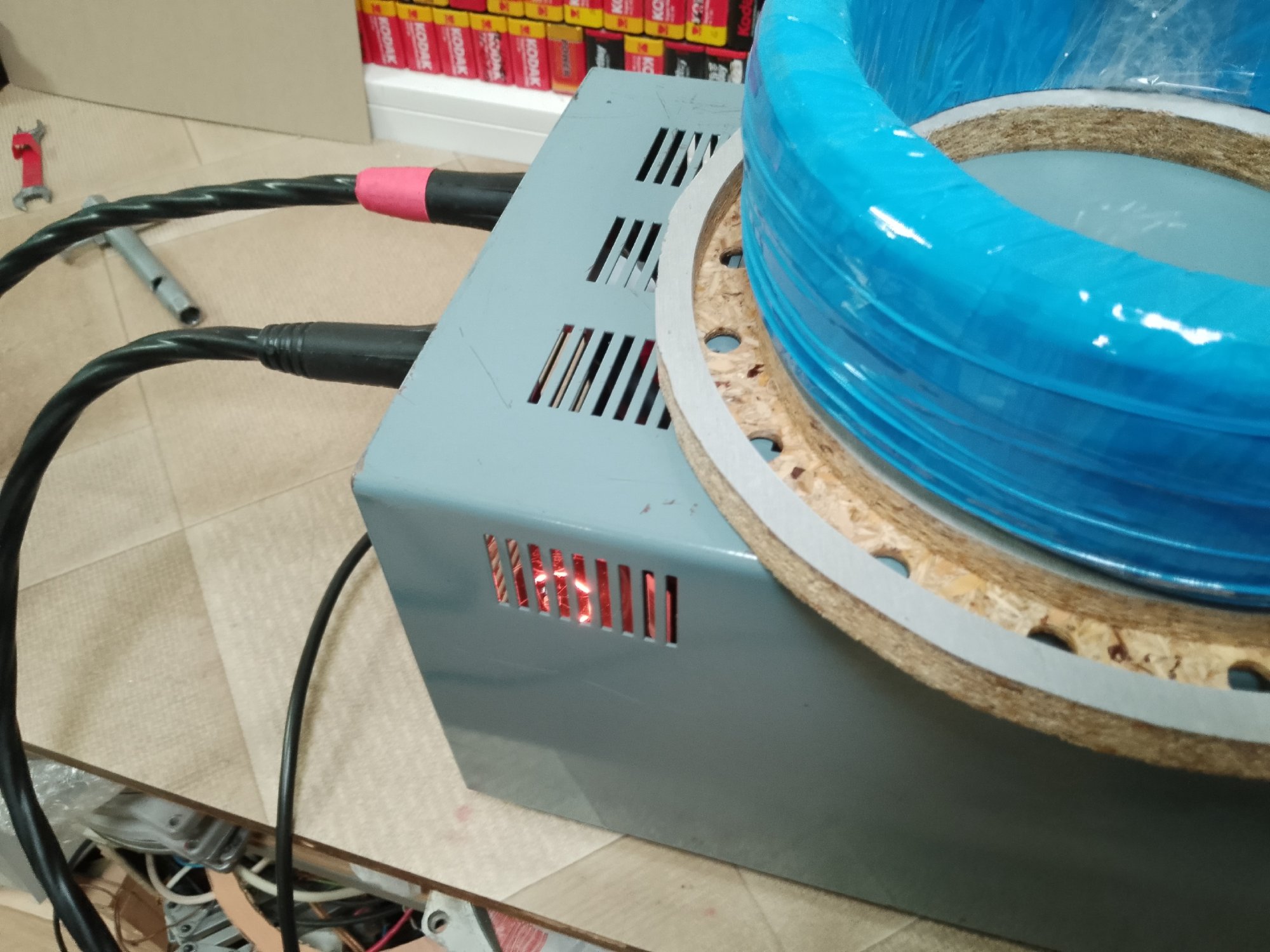

Намагничиватель я чуть доработал - добавил всё таки банку на 4700мкф х 400в, просто чтобы не валялась без дела (на практике она особо не добавила ничего),
из-за этого пришлось перенести лампочку, так же пересчитал делитель на вольтметре - предыдущий подгорал, да и хотелось видеть напряжение
выше 300В, потому показания надо умножать на два.

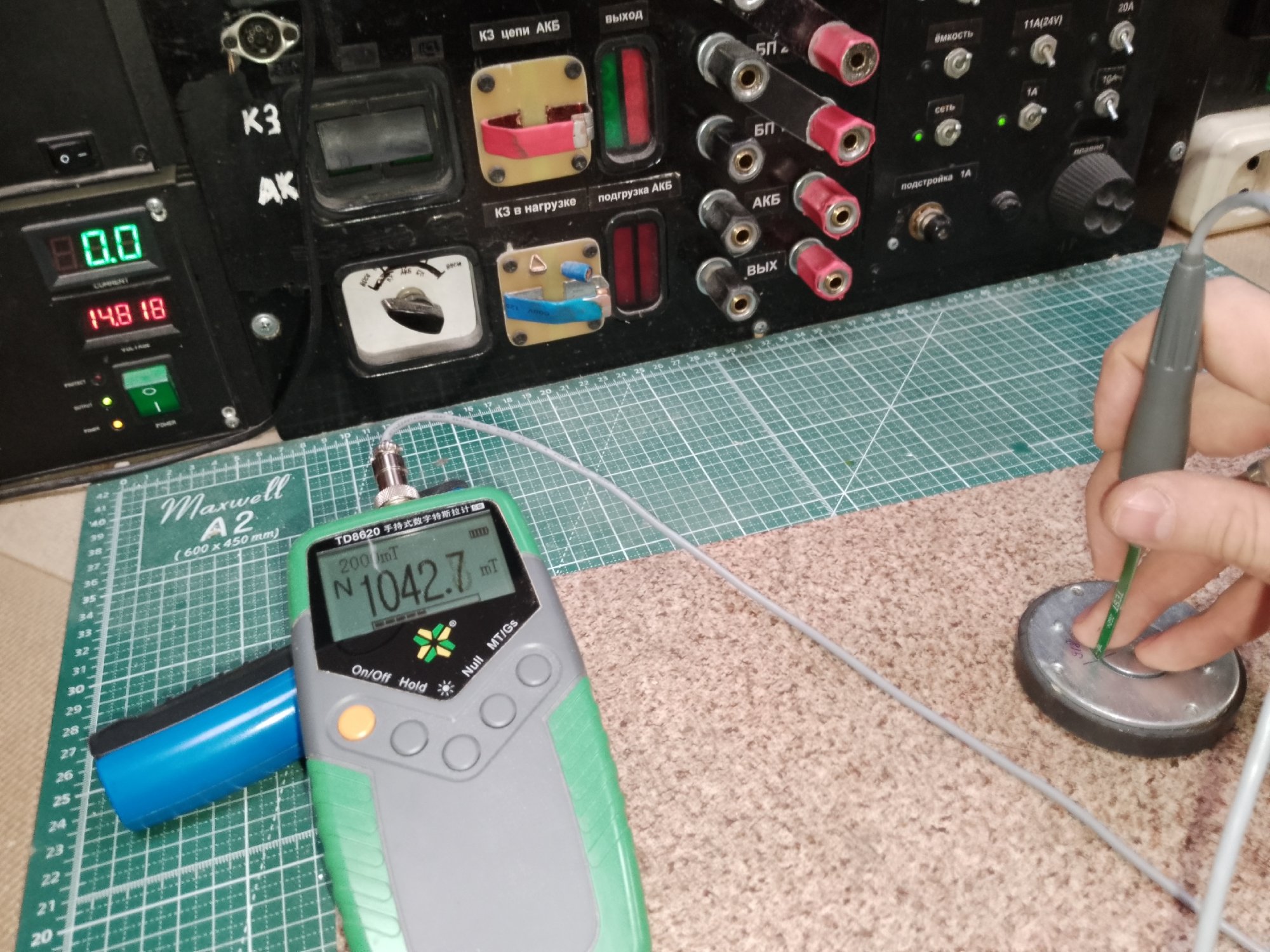

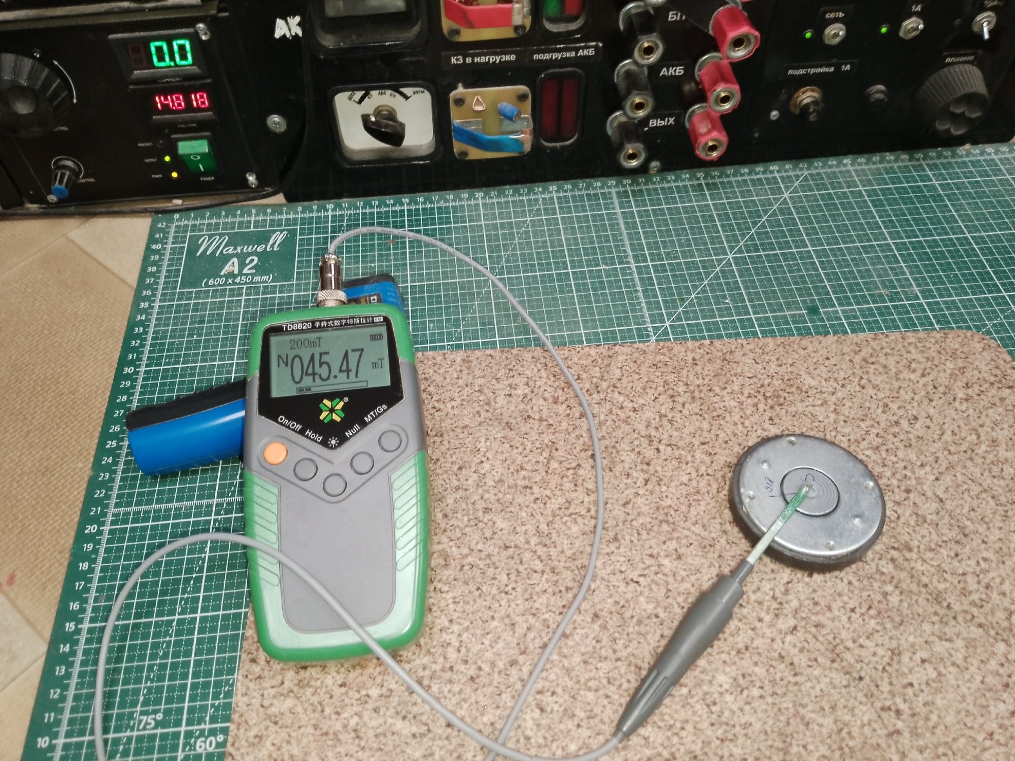

Зарядил до 380В, нажал кнопочку - и БАБАХ! МС выбивает затычку из дсп, которая вылетает как пробка.
SUI1ku0SGAskYhf_l8YvsBFtXJfMVGfuw5mBQvPzPHp2jhUZnhbTO7qnohdPOFRDz3_TC82IcitxWVe4WyiVboPY.jpg
Такого перформанса я не ожидал) Замеряю индукцию. Керн теперь - N, индукция в той же точке - 1.042Тл
zQAFflKJrHhtdamw98Ng7vX8JDEnZ8xOshKaZ1pROI0Z__YIbLIDZokQvRiucc-bNVJGjX0l6hOZVCH_gFKFYUBC.jpgIcyK9nbbF5Vtgm6vMxP2xnDvgEv1W_xdaqX5VbQZLDFUuCDJRSNTXGwcZDXCY1Ci6eqcXopjN5FIAsEUbcY_Flhc.jpg
Результат отличный, мс дохлая, мелкая, а зазор пошире будет чем на пищалках вроде 10гд-35
Размагниченная МС которую я паытал раньше, после тех же манипуляций показала ту же индукцию ~1.05Тл

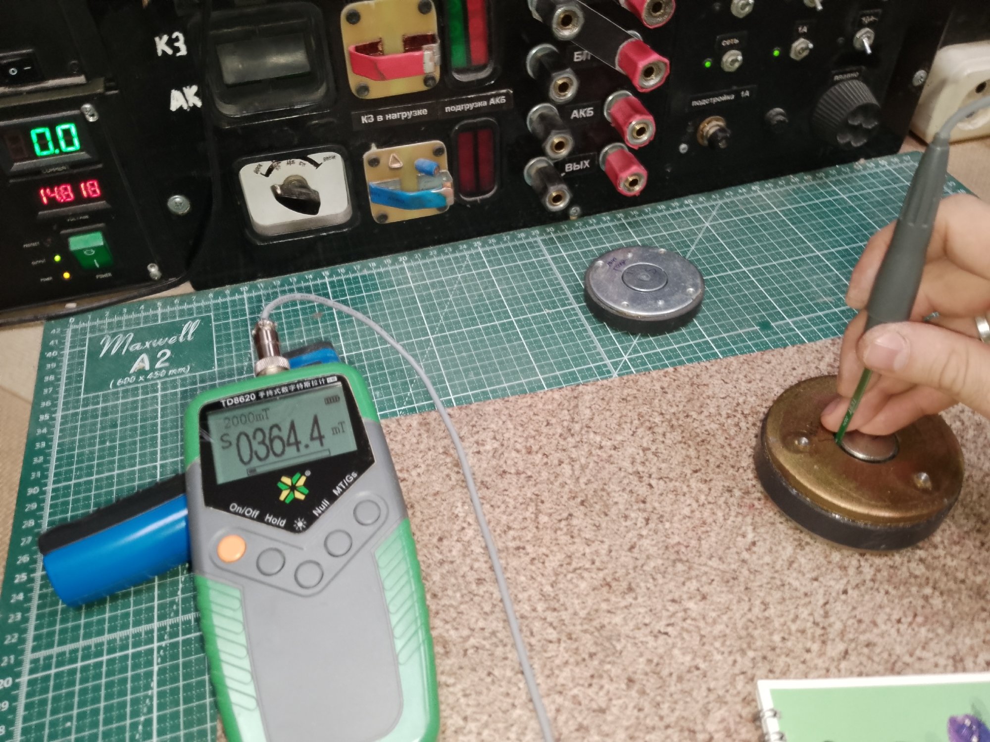

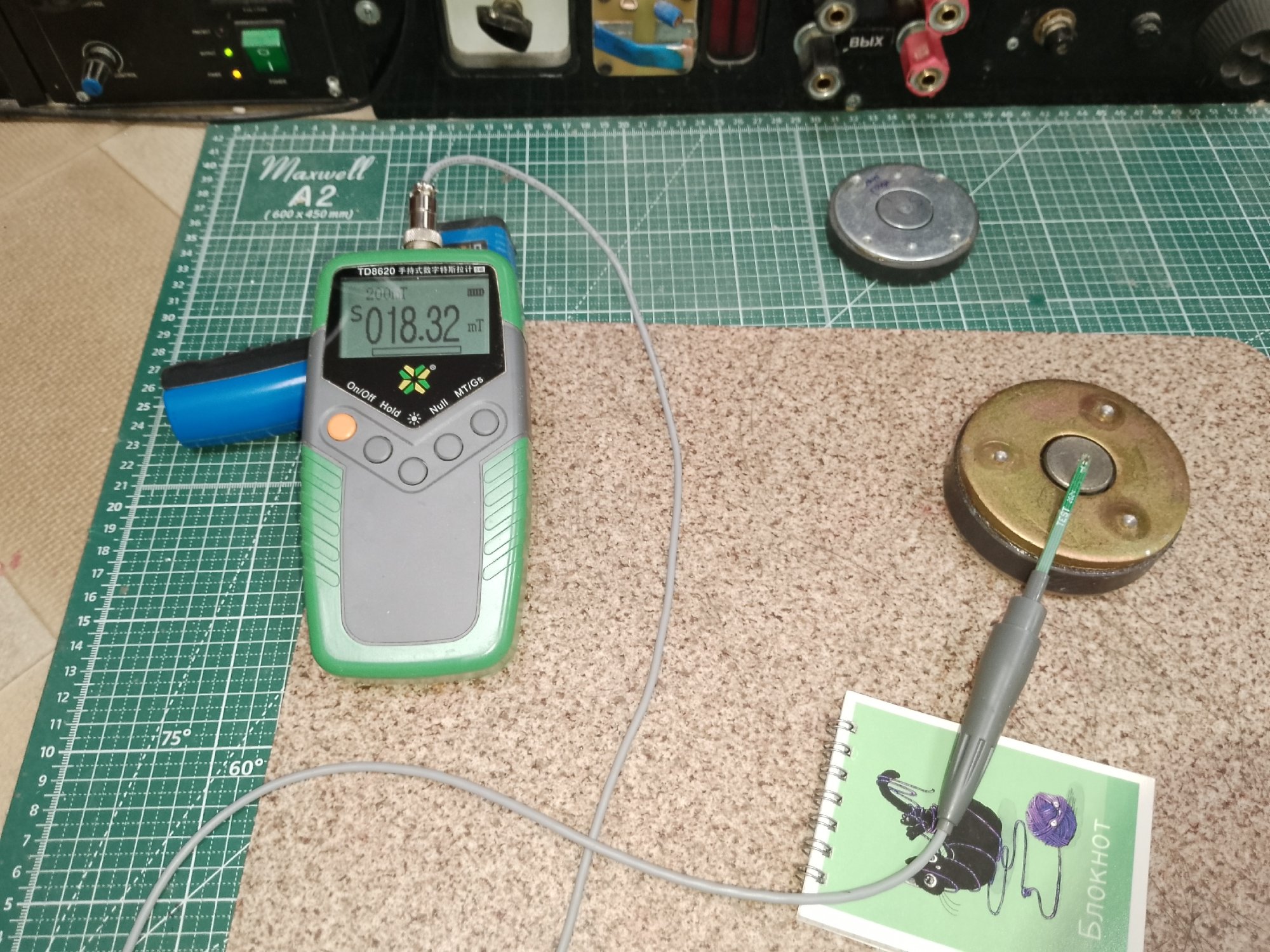

Дальше взял МС побольше - от 25гдн-1, импровизированным индуктором я смог её только размагнитить.
В общем... керн S, индукция в произвольной точке - 0.365Тл

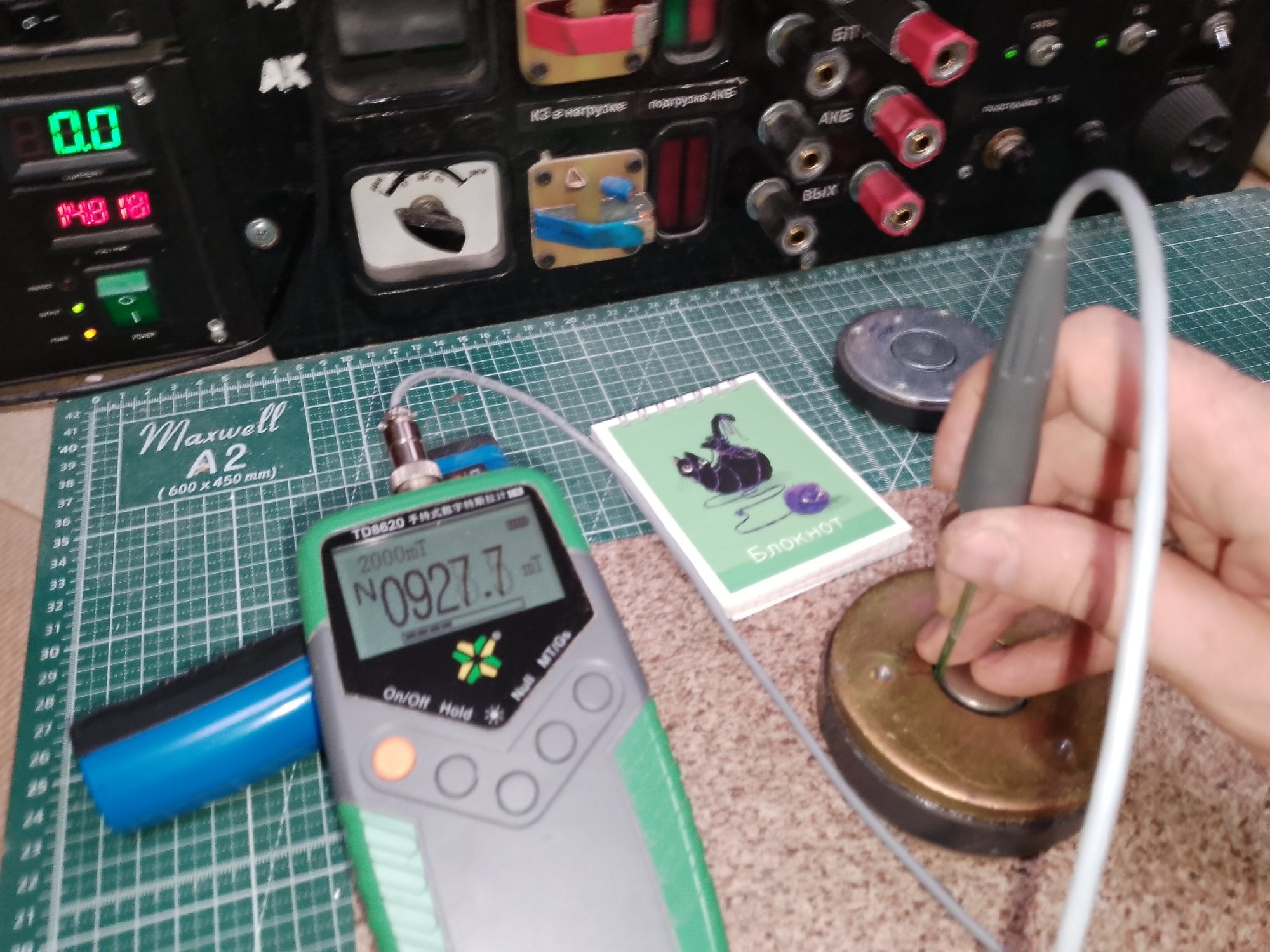

Бахнуло так же сильно. Измерения - керн N, индукция в зазоре 0.927Тл
f6rFGXqqXxQWWhqILluNOk6uNKVTDoTNaVEUOQrj0c15WjFOKymStYth-gayZbnyFcggQqpvu2_Yc2mO7v_aJUX-.jpg8QVNQYB5602Ji0-Lpug3E3wcH4jMc4UXFCcJDSIf7pOqqojyEFZ56s9Pdi9G1nWPXxSGd1-LaLVgMZTny9joibbP.jpg
Пробовал ещё раз бахнуть - больше не добавляло, видимо для этой мс - это максимум.

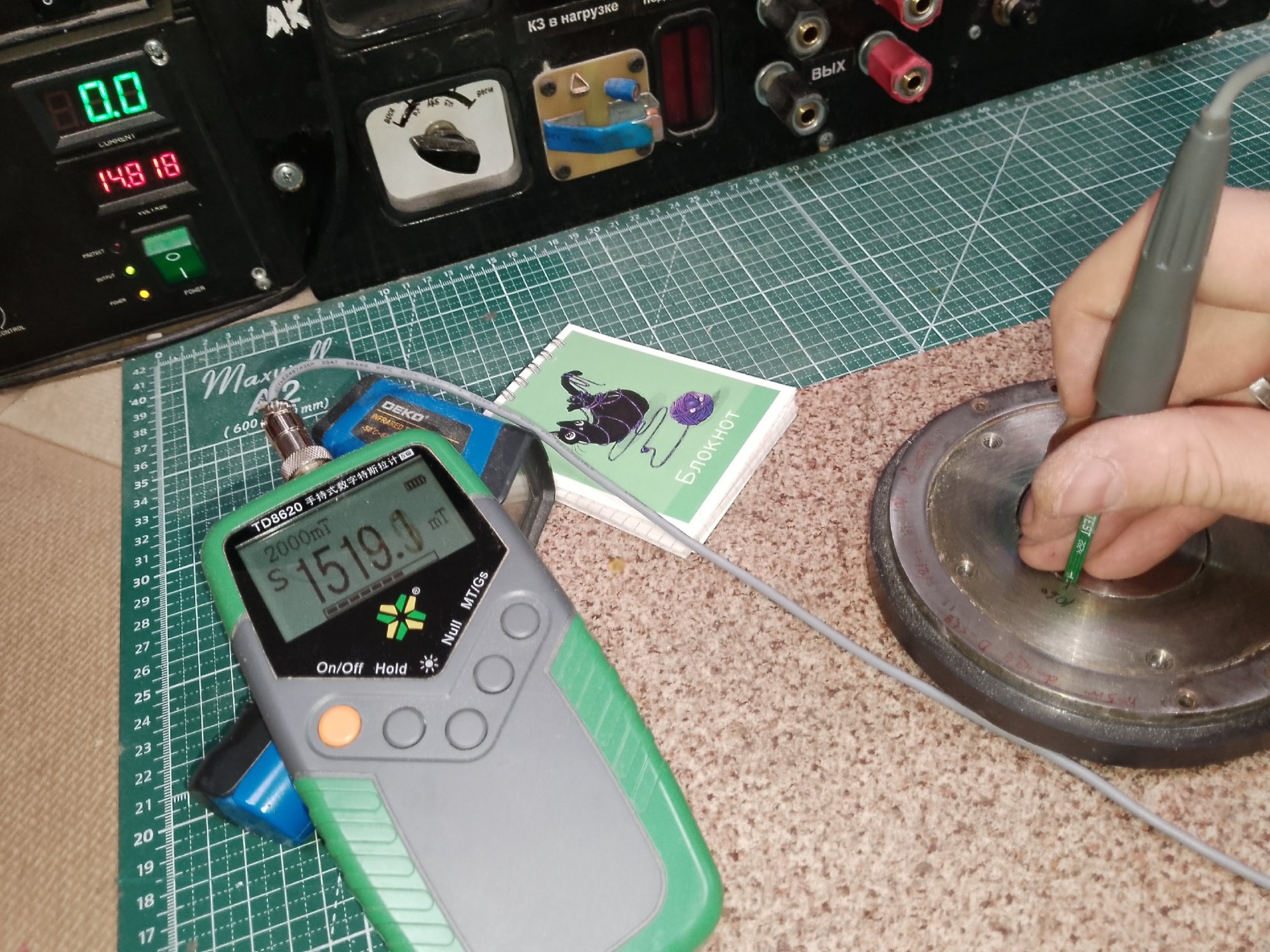

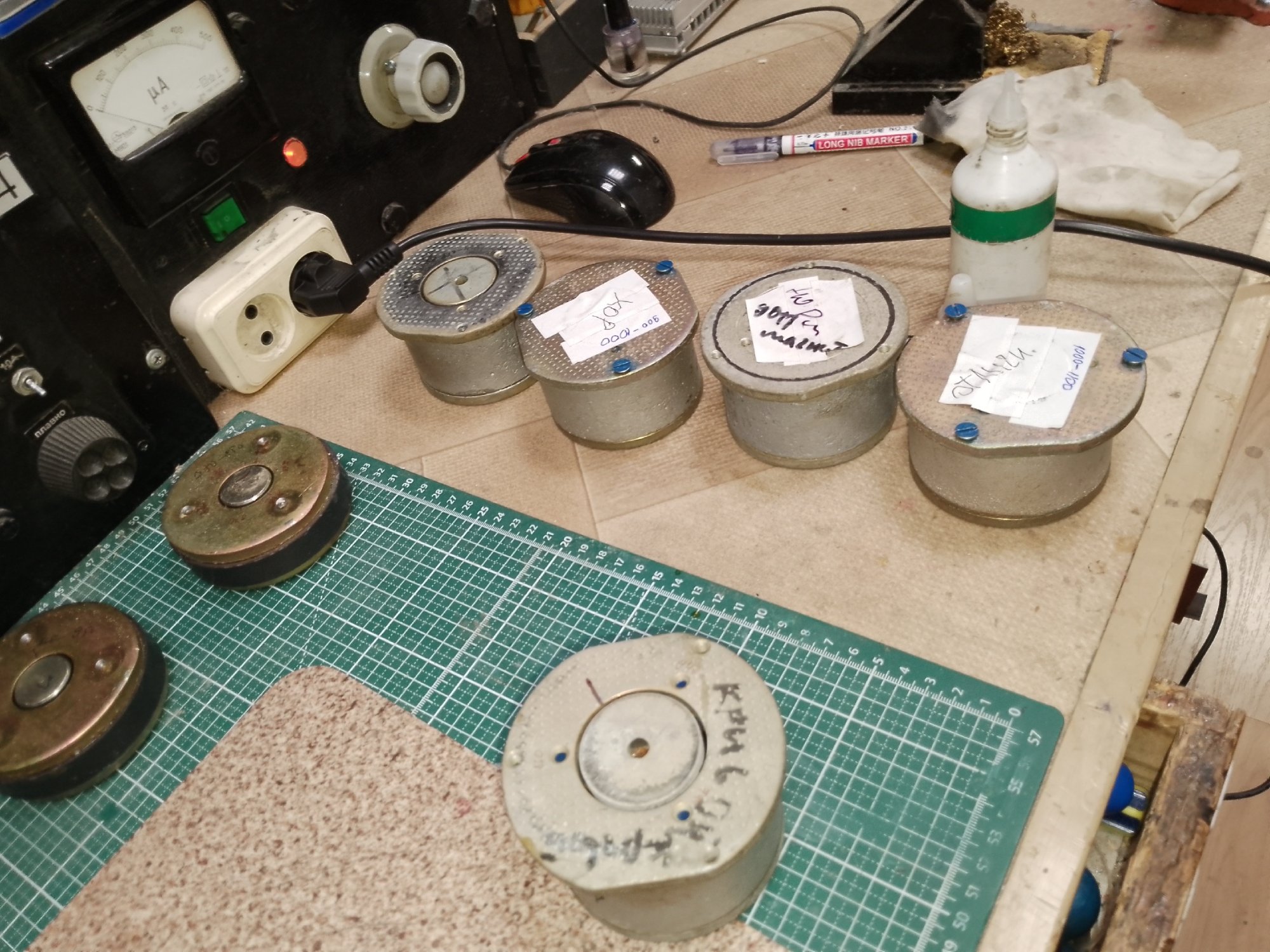

Дальше взял кобальтовую мс от 10ГД-30Е, которую пробовал намагничивать раньше
Индукция "До" была 0.854Тл, стала - 1.014Тл
tS7IVerlazjGEldEAFXsrN78yHoVHbky3gLk4ppzUp2mF0Z6VVJM4DJSE5R0KqZEWDGeuxL3MnwZK-rMLS85-GmI.jpg

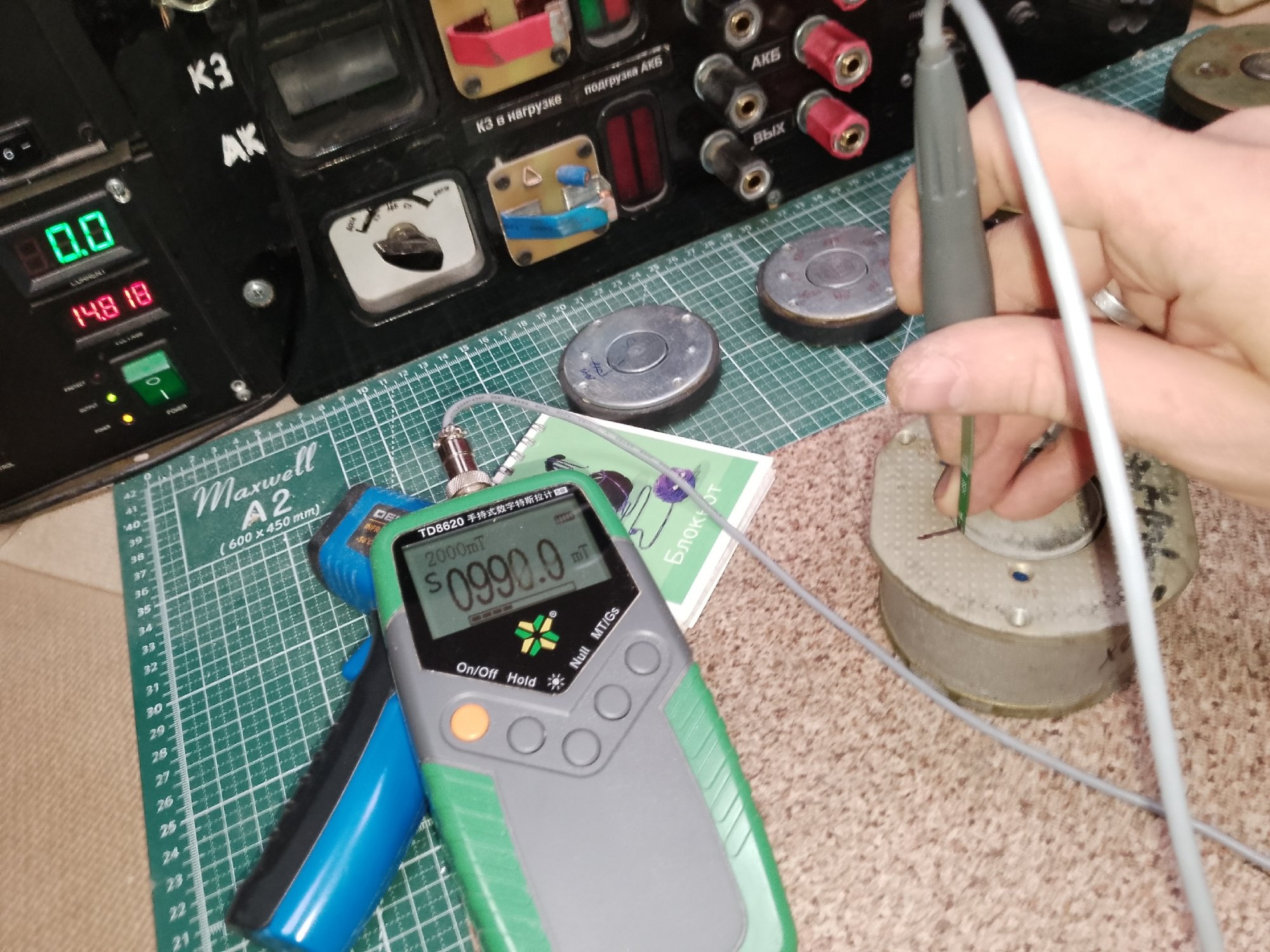

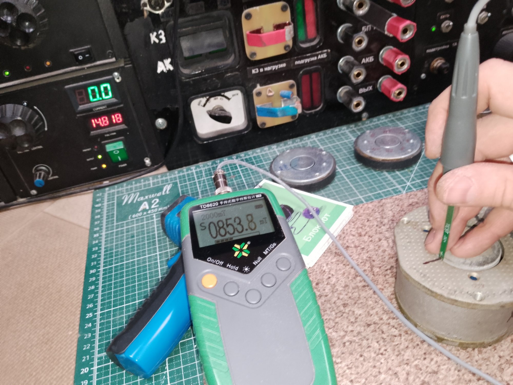

Взял ещё одну МС от 10ГД-30 (коих у меня 5 штук) - самую кривую косую замеряю - 0.853Тл
ihJ4rGauTnUZ5TWbGF1JQgxg7BoxlvuuAVBkUVGKhtyau2Jzt9scu0kvyKD-PiN_87Bf6mfC2z1RL_BI7HzVugEF.jpgtSP1KiCOxCliwXu5wfSMgbdv-qZFZpUWe_SXSzFx7kiNVF7C0sjYPjdVQkbIs97-t-uZmGUKBlWsawKN_Mk7Kxqe.jpg
После намагничивания - 0.99Тл

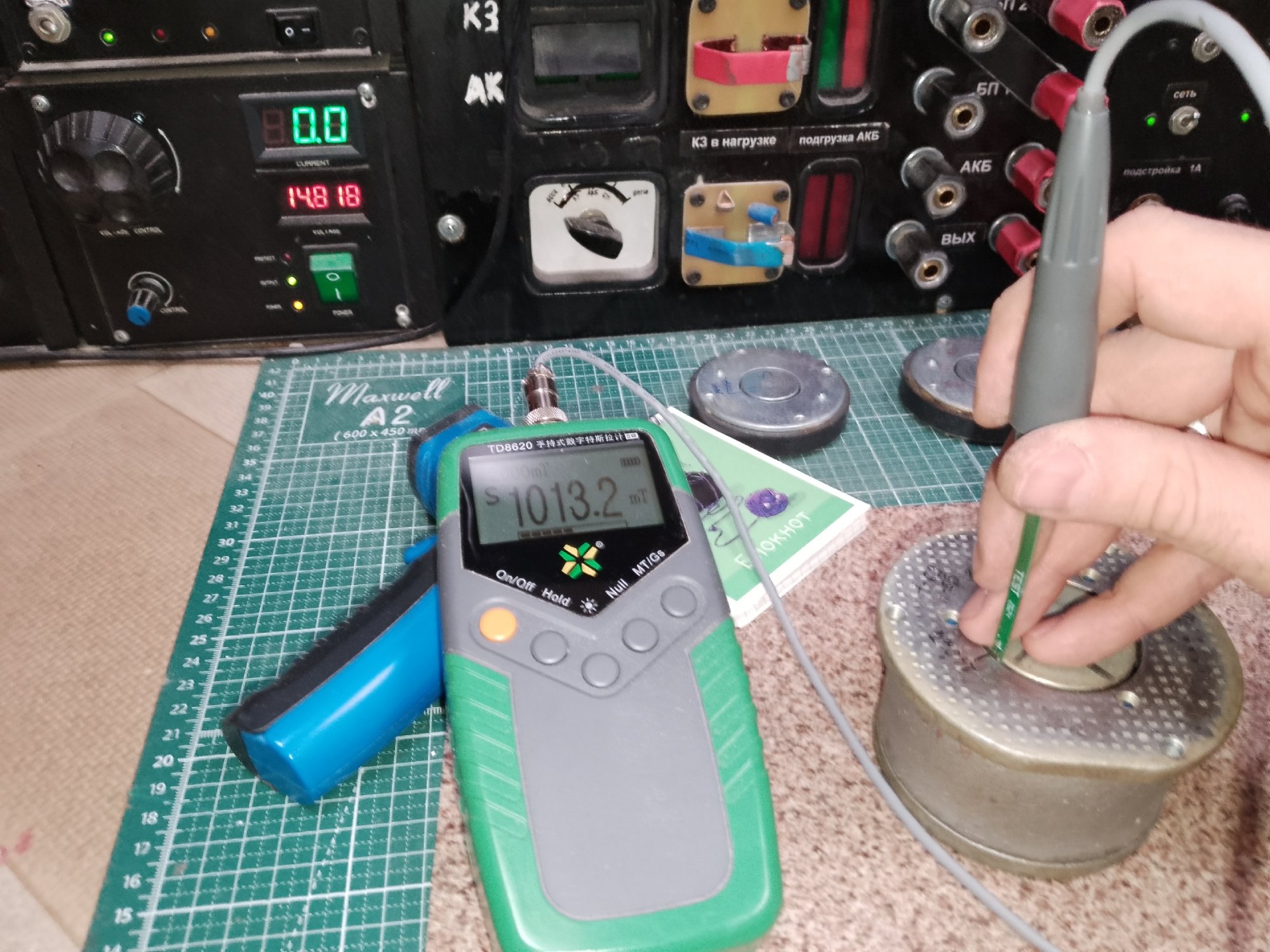

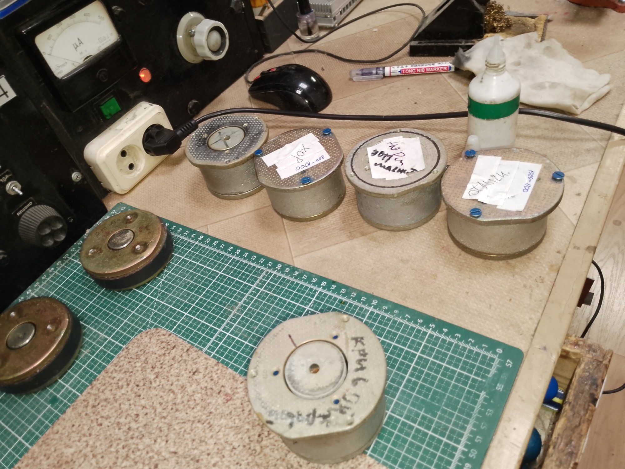

Были магниты от 10гд-34, индукция 750-800мТл
Пересобрал, выровнял зазор, намагнитил:
GpaTdBwI6156mVAdp0s6KtZXt0TqsJPR69LEqozzDCjL77dWQRWyYawJ__zuk0fdZhefJQ7bq4TZOPCoI74EQj4f.jpg
У одного по кругу 1Тл, у второго 1.02Тл
отверстие во фланце 27.1 мм, керн 24.85, если без фасок - высота зазора 6.5мм, с фасками 7.5мм
Значит есть резон заниматься этими МС! smile_29
