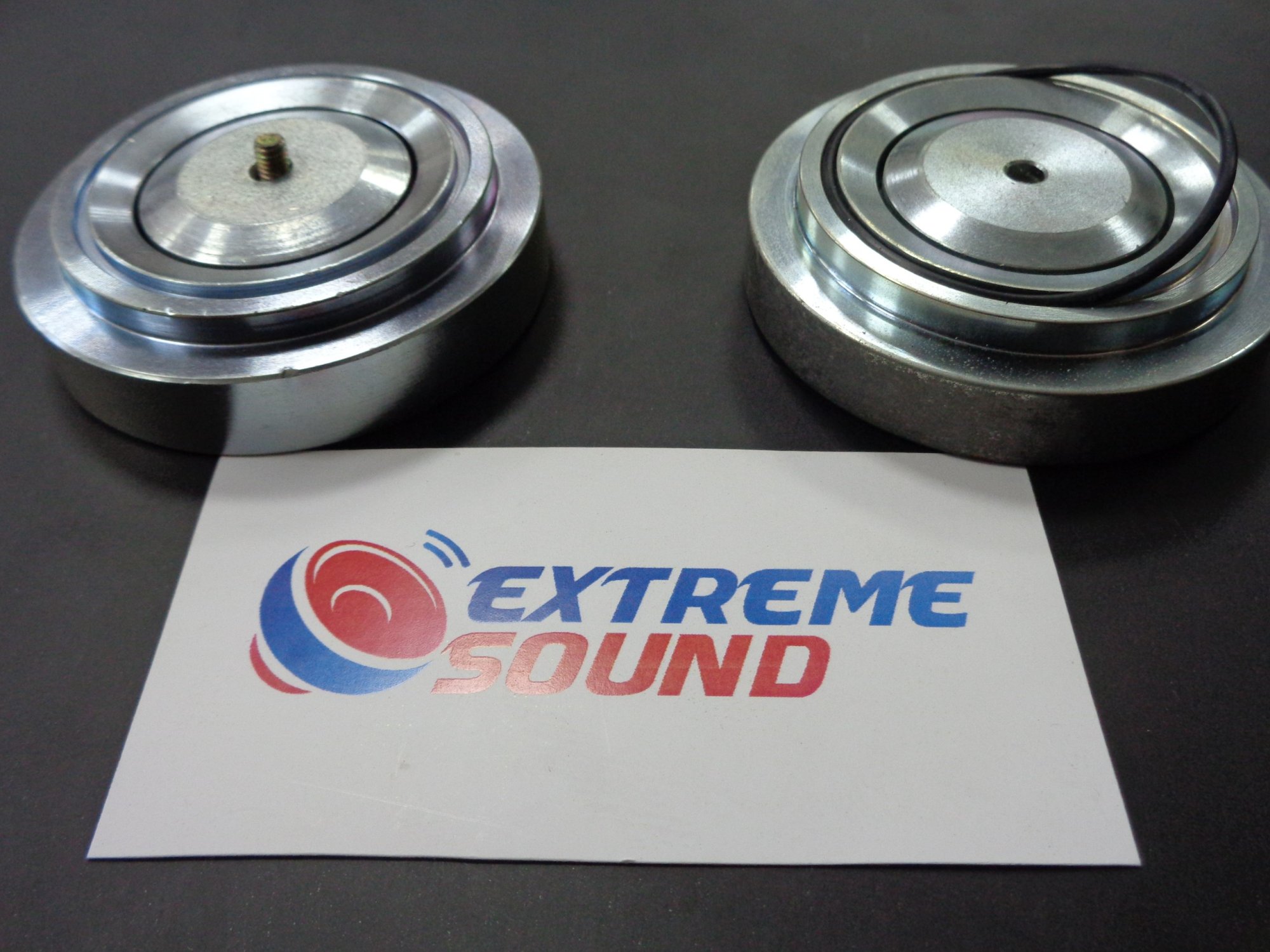

Посему спрошу по делу - а как правильно намагничивать неодимовую МС? Это пищалка, катушка 32мм., вся МС, насколько помню, в диаметре 70мм.
МС из металла со всех сторон, похожа на керновую как у 2ГД-36, не знаю, правильно ли называть такую МС керновой (скорее всего магнит там имеет форму плоского кольца, но это не точно, так как не разбирал).
На приводимом фото очень похожая.
Вопросы:
- сколько ампервитков достаточно (пока ориентируюсь на 100000)?
- нужно ли разбирать динамик или можно намагничивать в сборе (алюминиевый рупор - вполне себе КЗ-виток)?
- нужен ли какой-то концентратор магнитного поля - продлить керн - или не нужен, если нужен, то какой?

Вопрос-то был не про то, а прежде всего - сколько достаточно ампервитков для такой МС, чтоб если не намагнитит, то быть уверенным, что дело не в намагничивалке, а в магните?
Цепь пищалки T30N с неодимом диаметром 66 мм, набирает 2.2Т при 2.6 кV и 400 µF.
То есть примерно 4200µF при 800V или 17000µF при 400V (но влияние сопротивления всё больше и больше)...
Всё, с батареей понятно, спасибо, именно эту конкретику по заряду я и имел в виду.

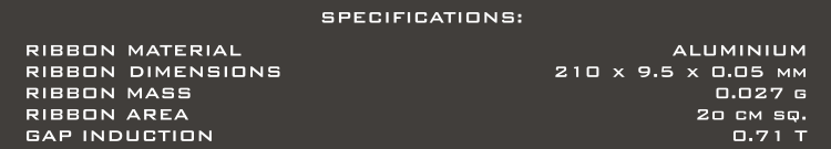

Есть подозрение что что-то не сходится.
Алюминий с таким размером никак не может весить 0.027 гр. Возможно они посчитали размер не точно. Но люминий с такой площадью и таким весом долго не проживёт по причине никакой толщины.
Зная вес проводника и сопротивление не трудно посчитать его длину. При такой индукции BL будет так себе и соответственно так себе чувствительность.
Зная вес проводника и сопротивление не трудно посчитать его длину. При такой индукции BL будет так себе и соответственно так себе чувствительность. Тут только Игорь поможет, который напишет: "Буга-гашечки, там в 2 раза больше". Ему понадобятся как минимум 2 раза буга-гашечки, чтобы чувствительность стала более-менее.
Соглашусь, возможно приукрасили.
Если сильно не накручивать громкость, то в принципе, долгая жизнеспособность обеспечена, если есть гофрировка ленты.

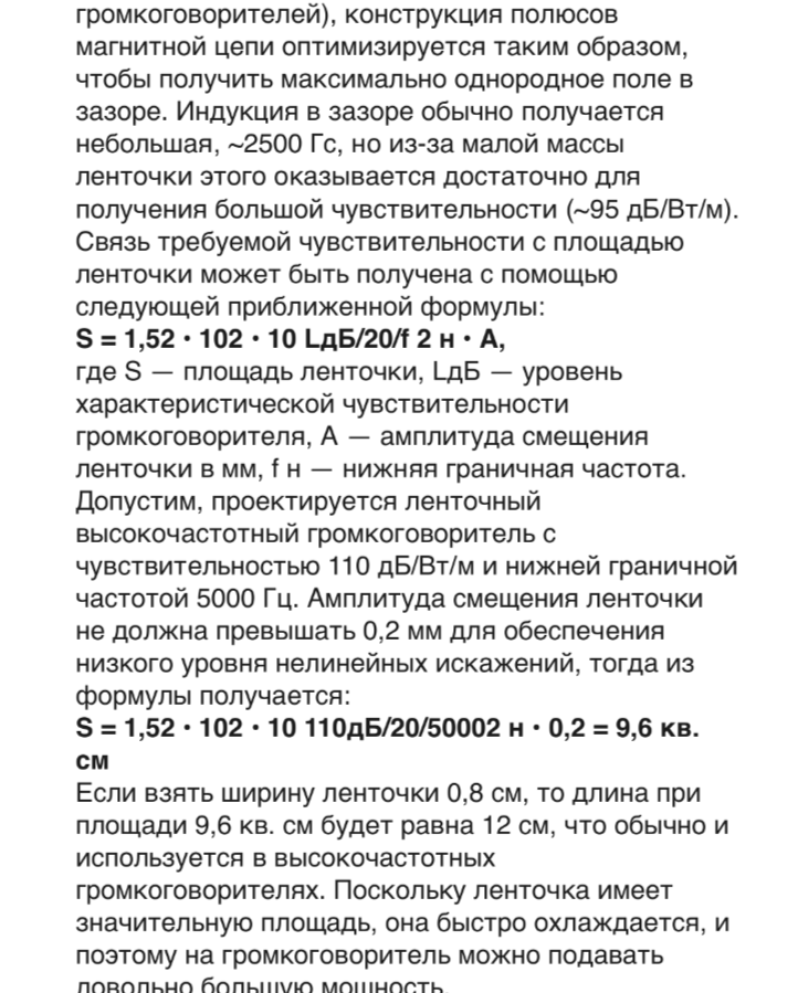

Если есть гофрировка, тогда длина в растянутом состоянии ещё больше и толщина ещё меньше, меньше и надёжность.
Не секрет что обычные динамики с обычными катушками намотанными круглым алюминиевым проводом часто выходят из строя по причине банального обрыва. Не в косичках, которые конечно медные, а в алюминиевом проводе, который приклеен к каркасу и дрыгается только весь вместе как единое целое, т.е. не имеет внутри себя изгибающих усилий.
в планах есть сборка таких ВЧ с длинной лентой, но это наверно ближе к лету, а может и позже, проверю заодно чуйку от ленты
Вес ленты никто не мешает посчитать не дожидаясь лета. Хотя возможно к лету вес уменьшится. Но это не точно.
