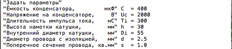

Зачем ДР наматывает или ему наматывают индукторы с толстенной изоляцией? Где между многожильной медью S=1.0 mm, D=1.13 mm, изоляция диаметром 2,5 мм
Побаивается?
Что это за намотка такая у индуктора, где между витками меди, со всех сторон 2,5 мм изоляции.

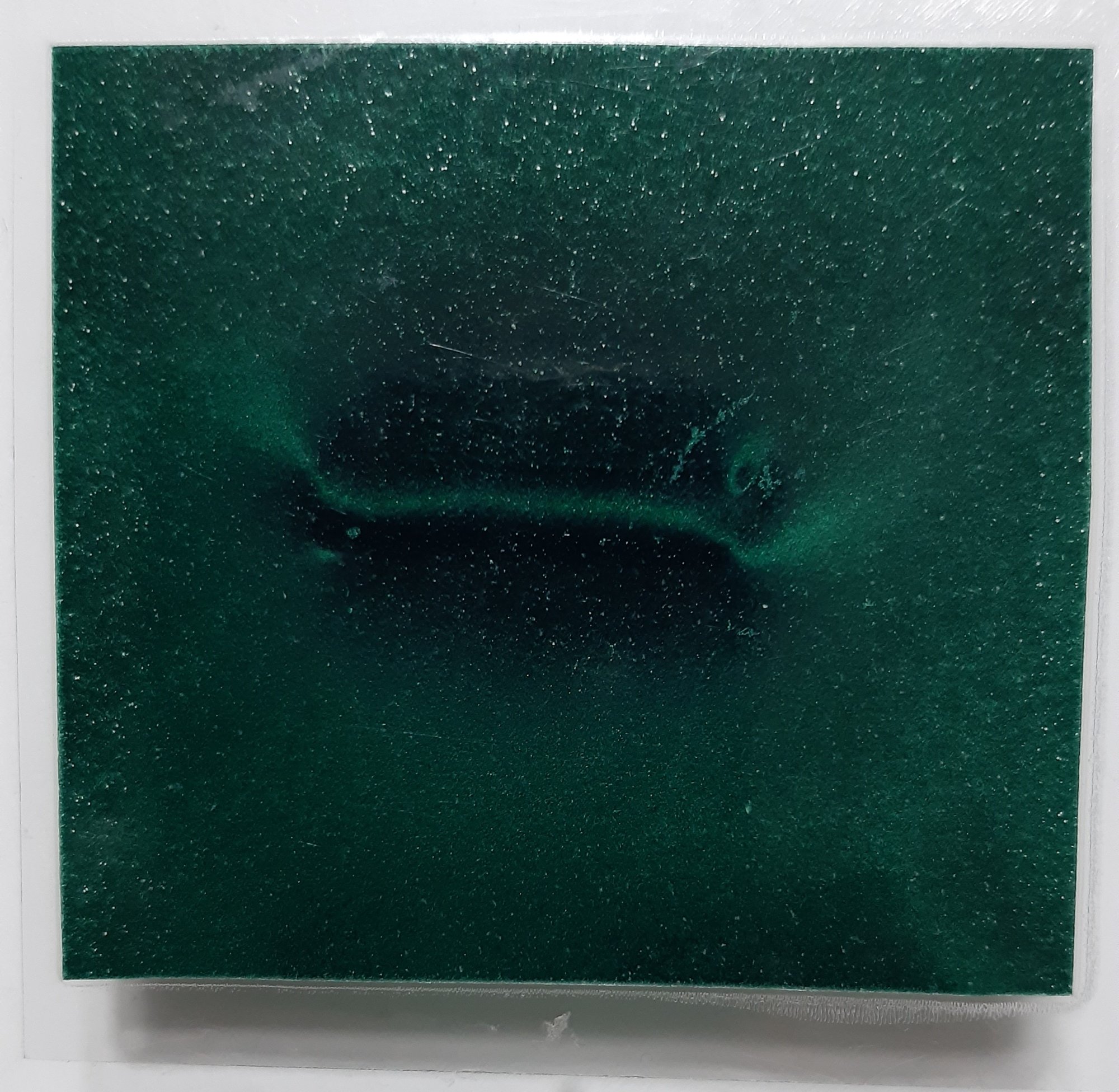

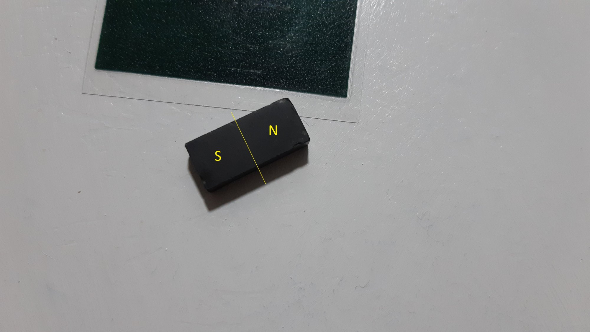

Есть такой магнитик
Феррит 23х10х5
Север сверху, юг снизу

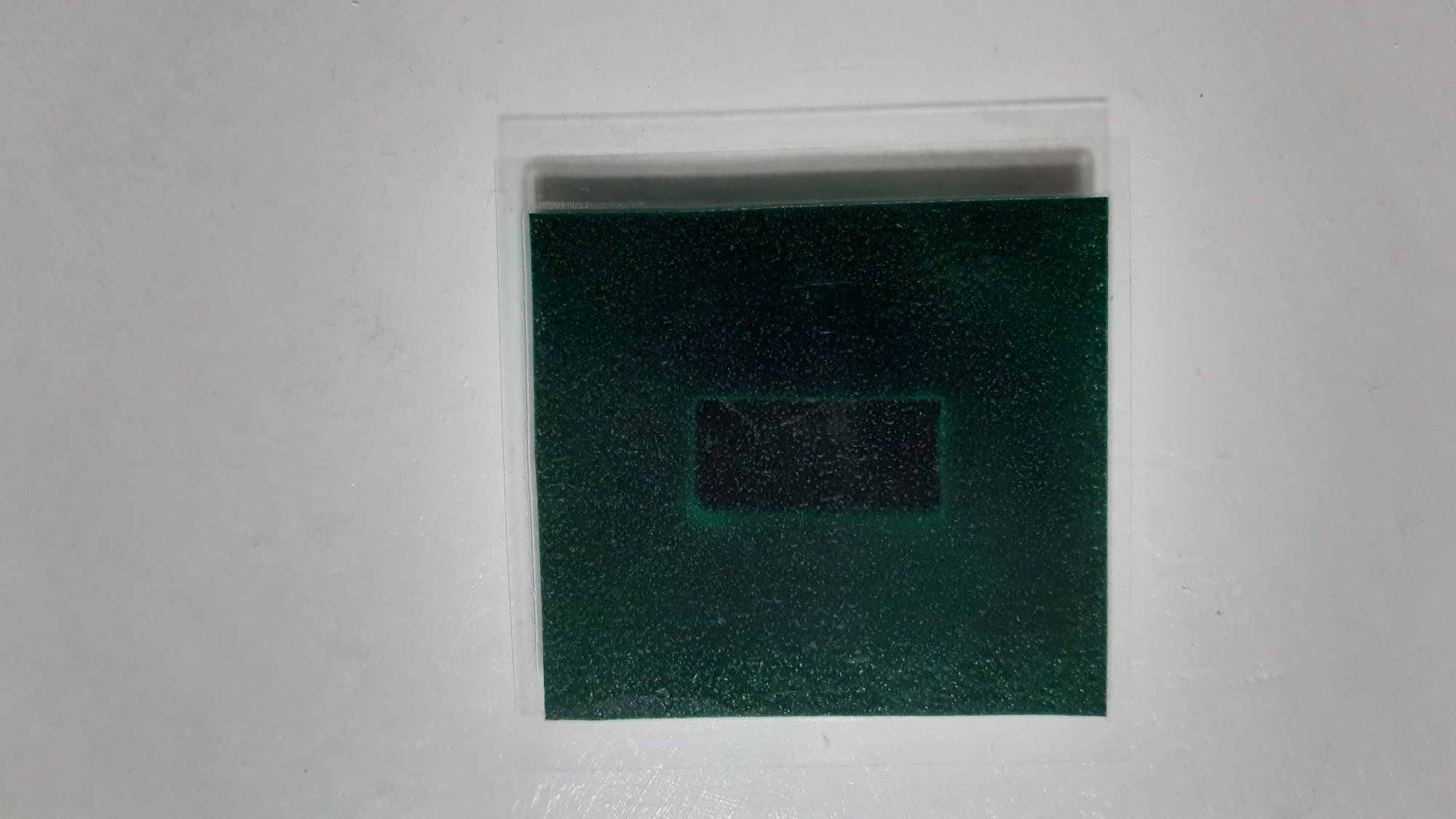

Продолжу

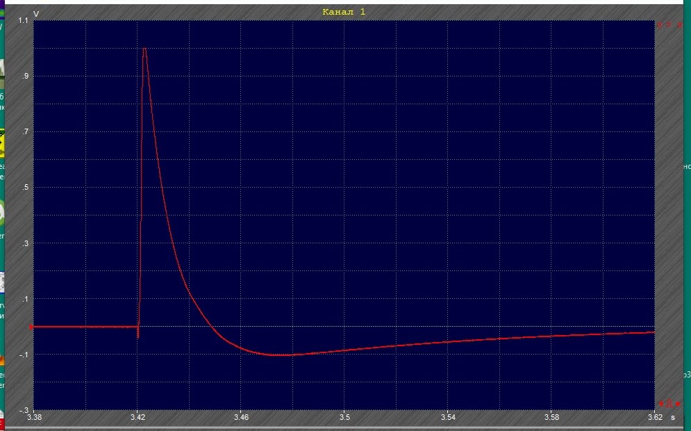

Конденсатор зарядил до 30В, (29.7 Дж) обложил магнитик железом, намотал сверху 93 витка 0.85
Сигнал с отрезка 10см
Поле немного изменилось
По справочнику у феррита Нс=263 кА/м (какой феррит - хз, но другой цифрьі нет)
Сопротивление всей обмотки 0.2 Ом, ток 30/0.2=150А
150А х 93 вит=13950 ампервитков
Длина магнитной линии примерно 6 см
13950/0.06=232кА/м
Маловато будет
Есть другие конденсаторьі, попробую
