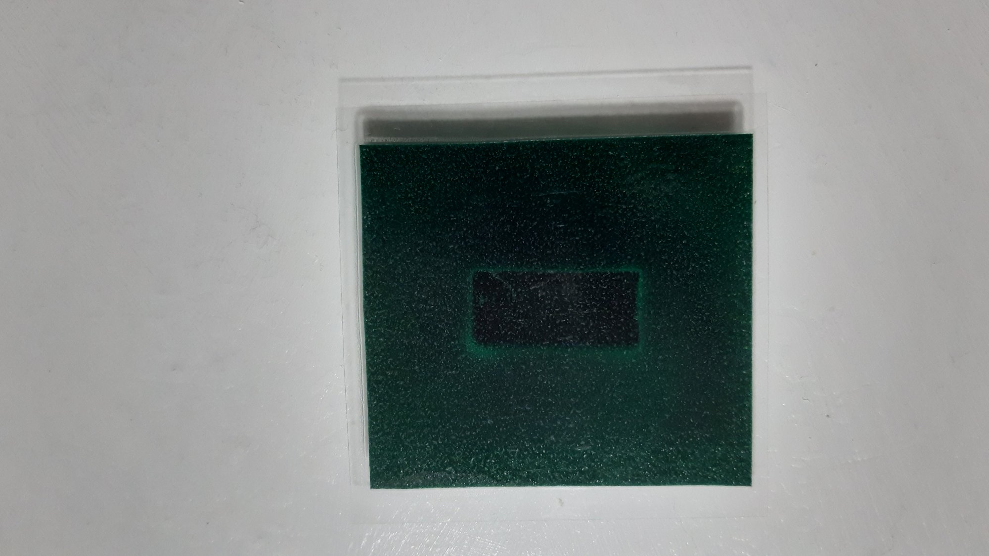

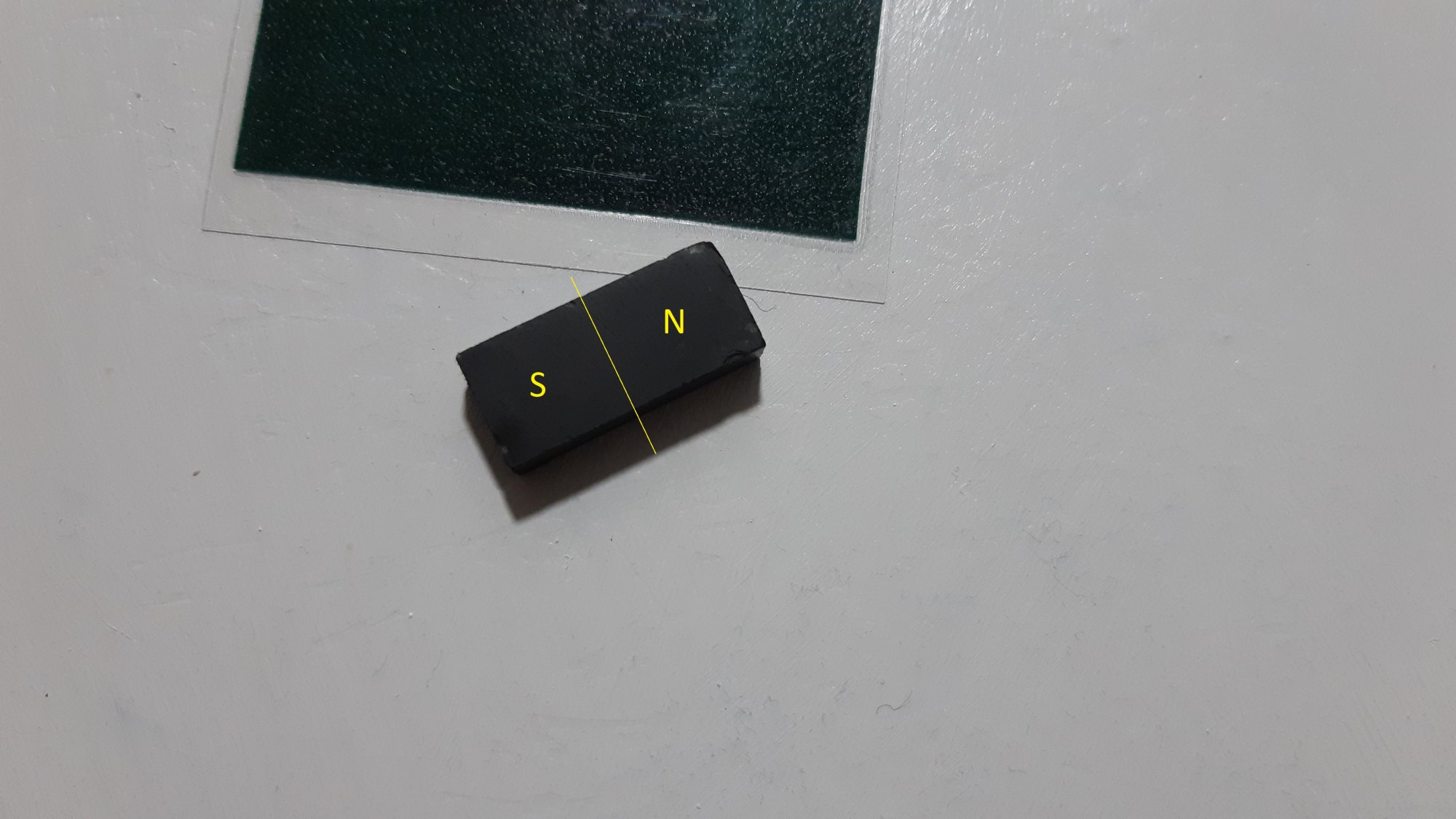

Есть такой магнитик
Феррит 23х10х5
Север сверху, юг снизу
В конденсаторе 66000мкФ, заряженном до 20 В запасается около 13 Дж
Хватит єтой єнергии для перемагничивания вот так?
Какой индуктор намотать?

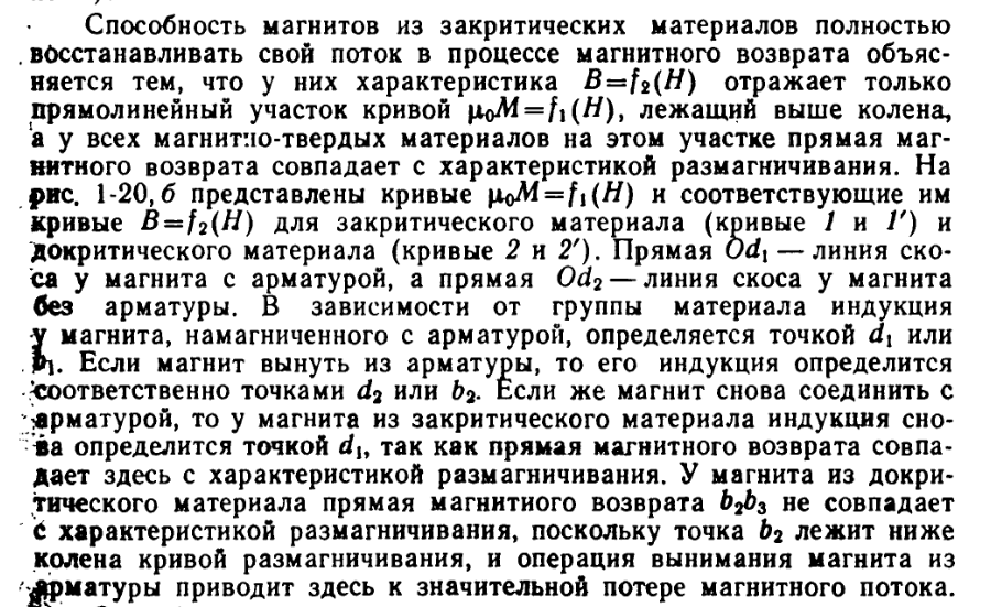

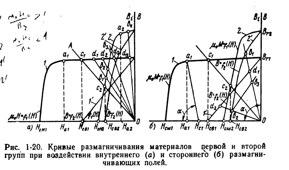

Нарыл ради интереса справочник, в нём думаю есть вся необходимая инфа, думаю в инете есть много пособий в которых рассказано что чему должно быть равно.
Кстати, в этом справочнике объясняют почему некоторые магниты размагничиваются когда их вынимают из магнитной системы динамика....
