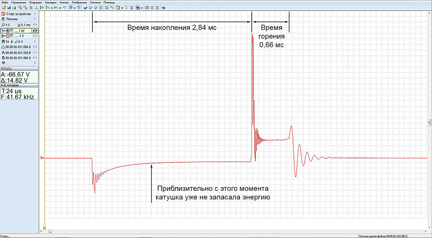

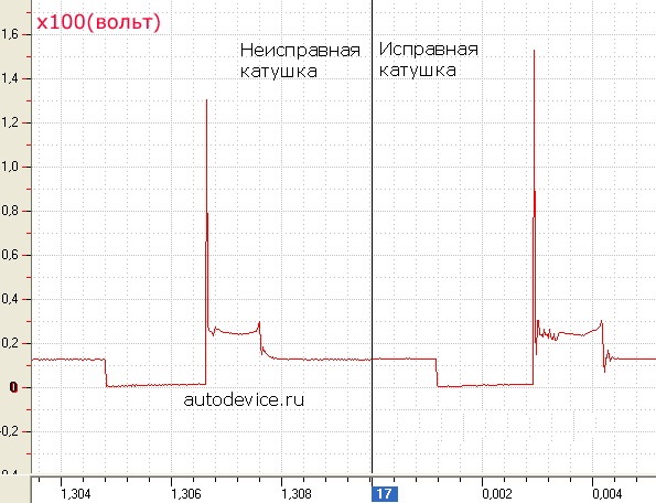

Насчёт индуктивного выброса. Ещё раз. Постарайтеся слушать унимательно и понять, чем Бог послал.
Когда прямой ток накачки поля в катушке прекращается, поле схлопывается и генерит напряжение с током, обратные по отношению к полярности накачки. Генерит до тех пор, пока нарастающее напряжение не просадит что угодно на своём пути, от пальца до воздушного искрового промежутка, и потратит на "АЙ, б-ля!!" или плазменную искру накопленную энергию.

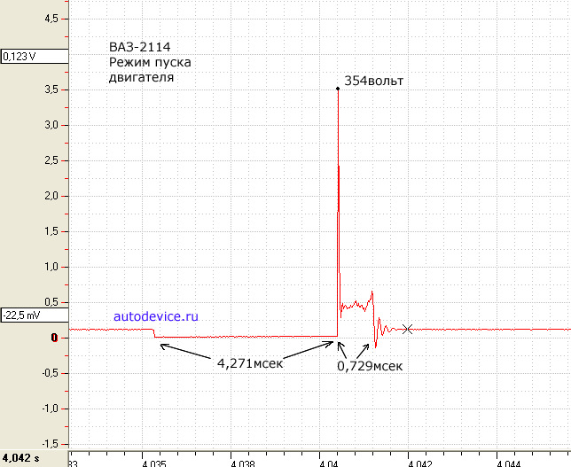

На этом принципе работает зажигание в машине, с тем исключением, что подаётся на первичку катушки 12 В, обратное напряжение - 300...350, а вторичка его повышает до десятков киловольт.

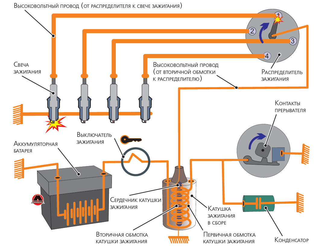

У меня дипломная работа по окончании училища была "Система зажигания ВАЗ 2101". Так что давайте не будем.
О, коллега, тогда будем. Тогда Вы с пользой и удовольствием найдёте на рисунках выше колебательный контур в системе зажигания и покажете нам его тлетворное.
надо подать запирающее напряжение
Да без проблем. Как Вы планируете подавать запирающее питание в силовую цепь, которая и сама отсечёт ток, если любое прекращение тока через катушку вызовет высоковольтный всплеск, ушатывающий любые коммутаторы?

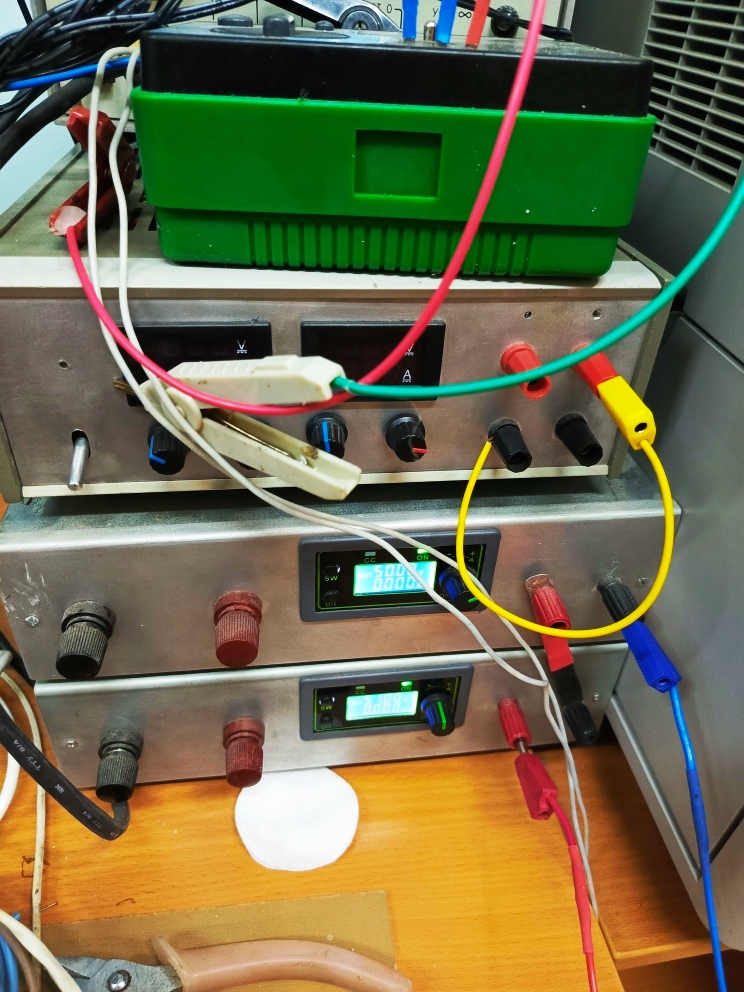

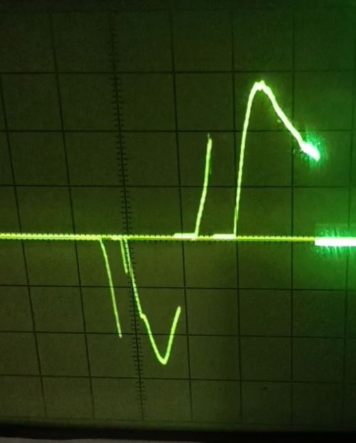

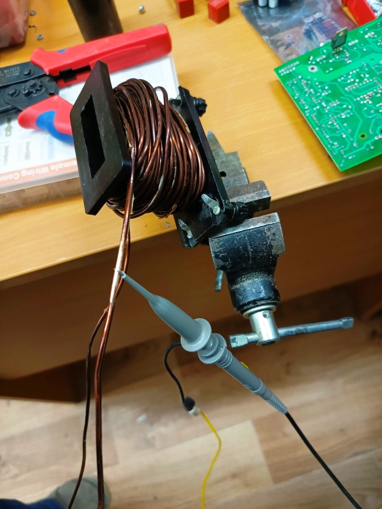

Эх, не могу поймать момент. (на пониженном напряжении (100 В, на эрзацкатушку пробовал...)
Вот мне делать нечего.
Больше скажу: в любой схеме элементы работают как контуры и как отдельные элементы. Причём основной режим работы — отдельно. Если захотите посчитать их общий вклад, например как тут, то придётся все отдельно учитывать.
А что его ловить. Выключаете свет, ставите фотоаппарат на штатив и на максимальную выдержку (10 сек. вполне хватит) и ....
001-jpg.161063
Я вижу тут то, для чего тиристор в 8кА - пыль под Солнцем.

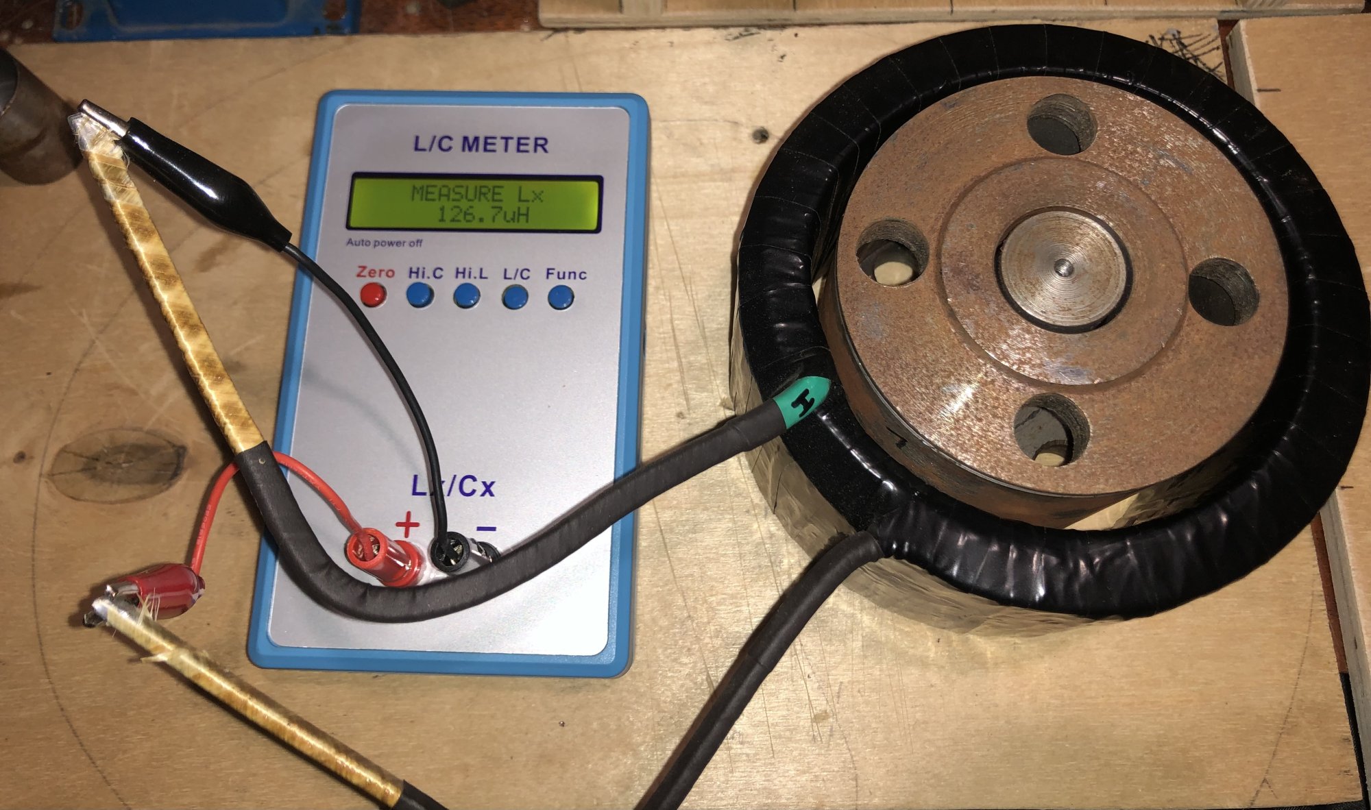

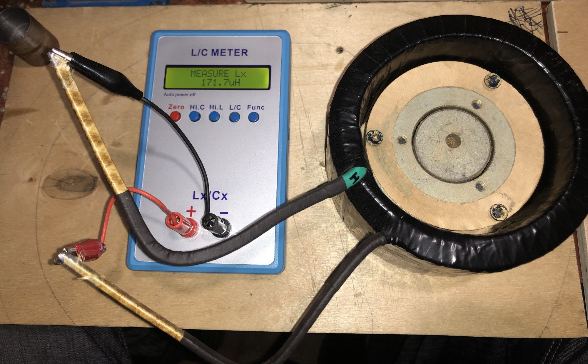

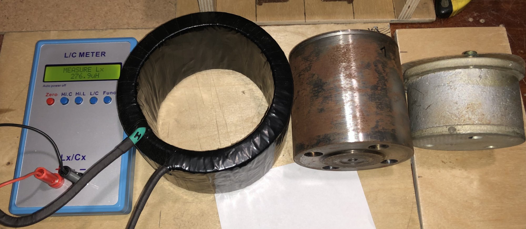

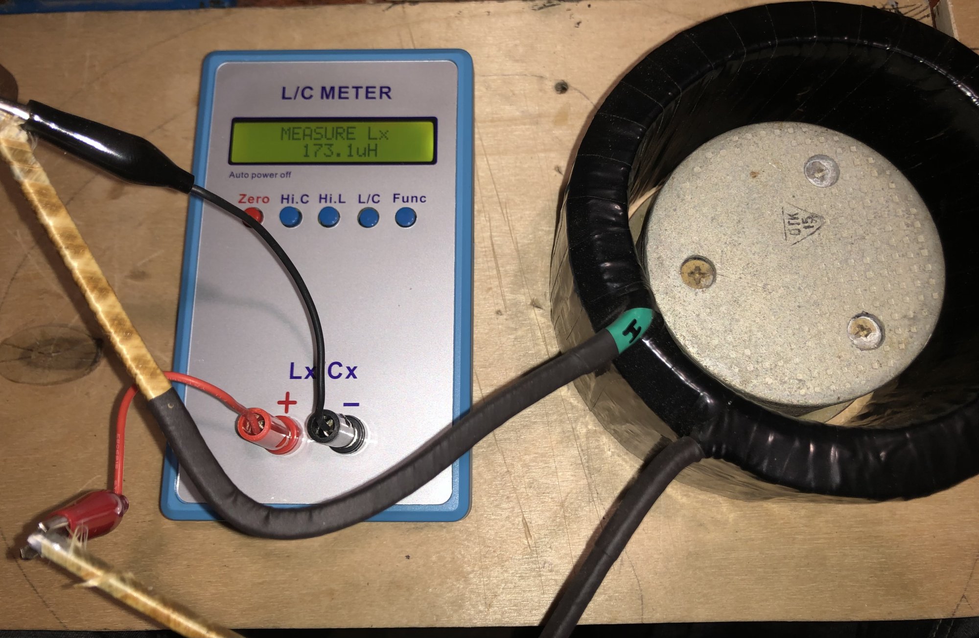

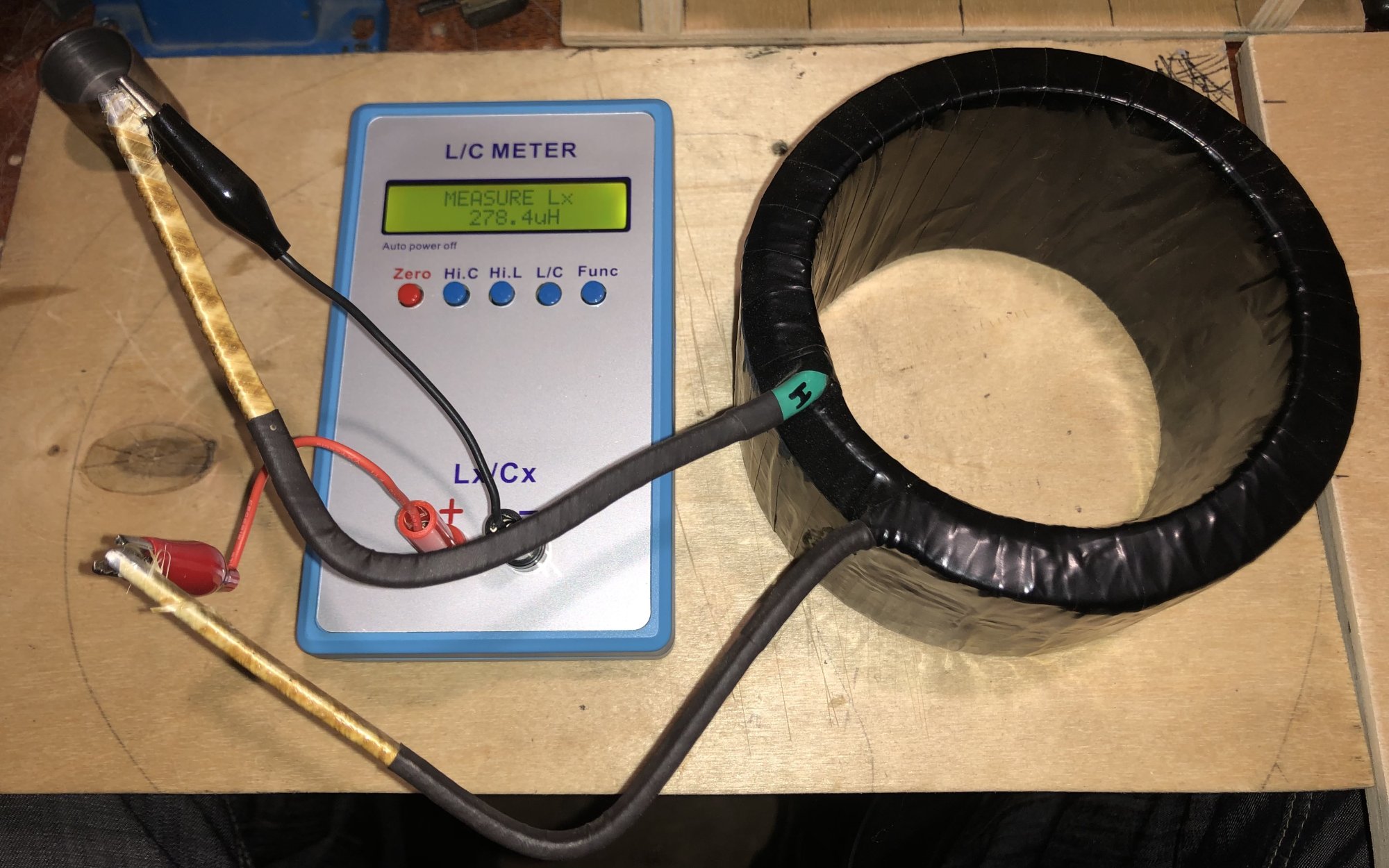

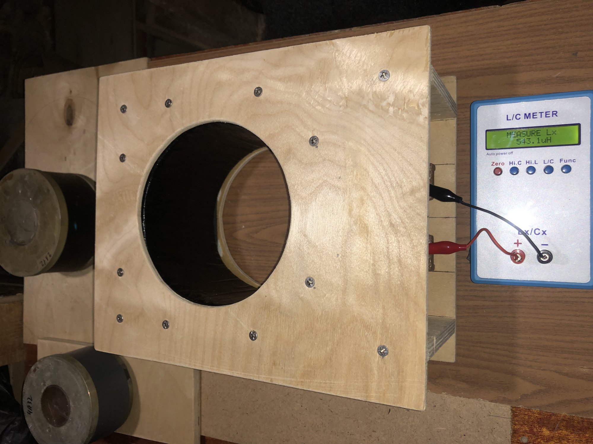

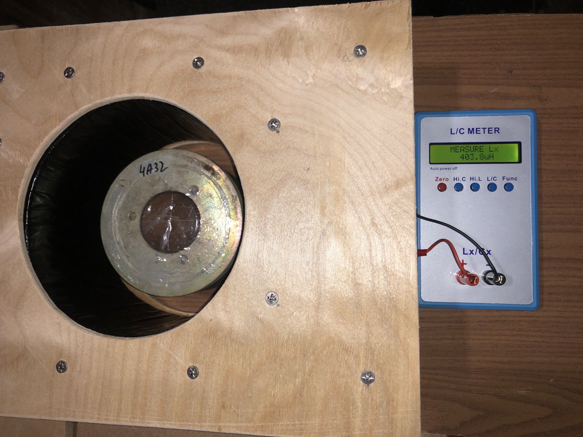

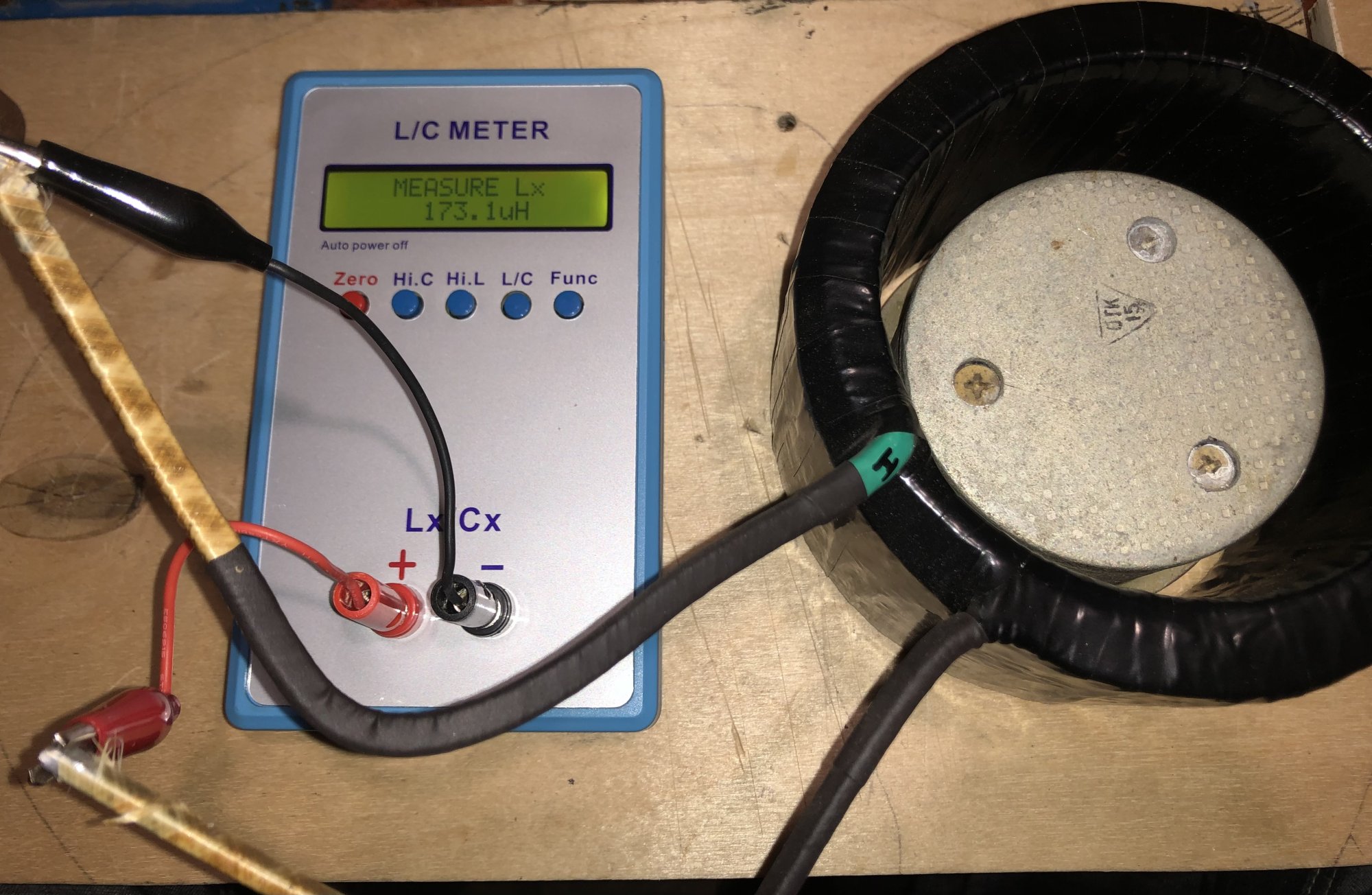

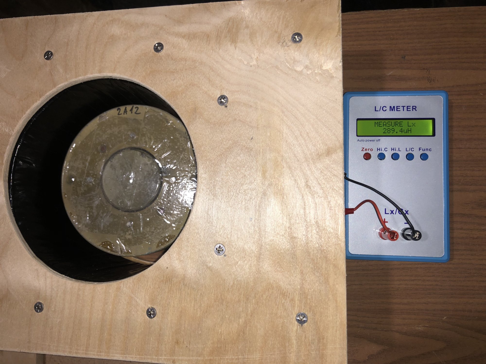

Провёл замеры, 2 индуктора, точные внутренние размеры 148мм и высота 106мм, 100мм и высота 80мм.
При МС внутри индуктора, индуктивность уменьшается, а с железом ещё меньше, поставил туда мс с керновым на кобальте от какого то 10гд и заготовку для электромагнита, без катушки, это в маленький, а в большой МС от 2а12 и 4а32-у2.

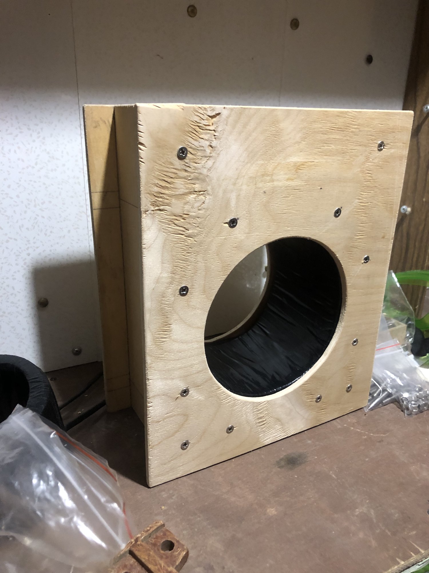

А дрова-то зачем? С ними индукция больше?
Мы разобрались, что выгашивает тиристоры, это главное.
Это было понятно с самого начала: тупые сборщики намагничивалок. Но это мне с начала, кому-то понадобилось время, кто-то не понял до сих пор.
Какие дрова?

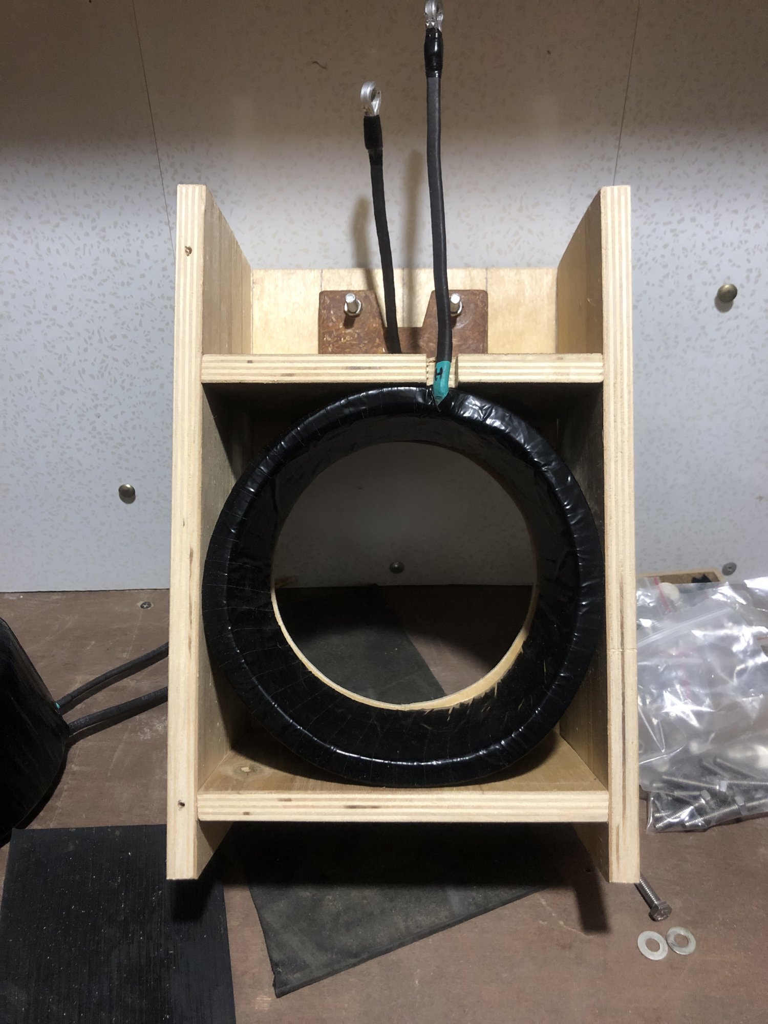

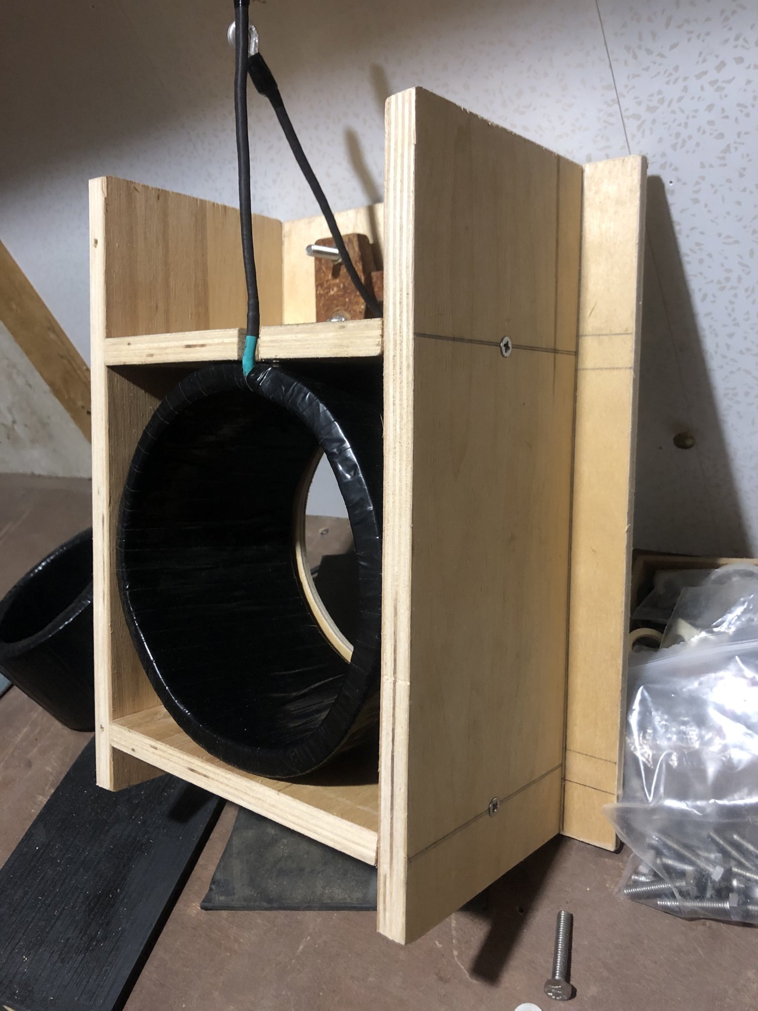

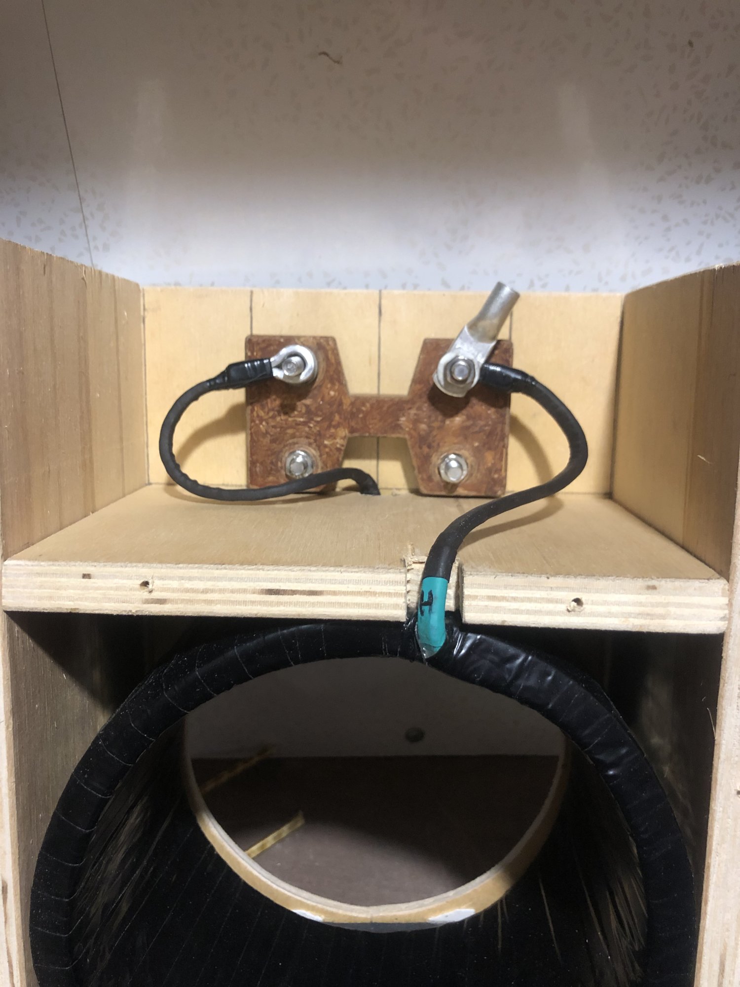

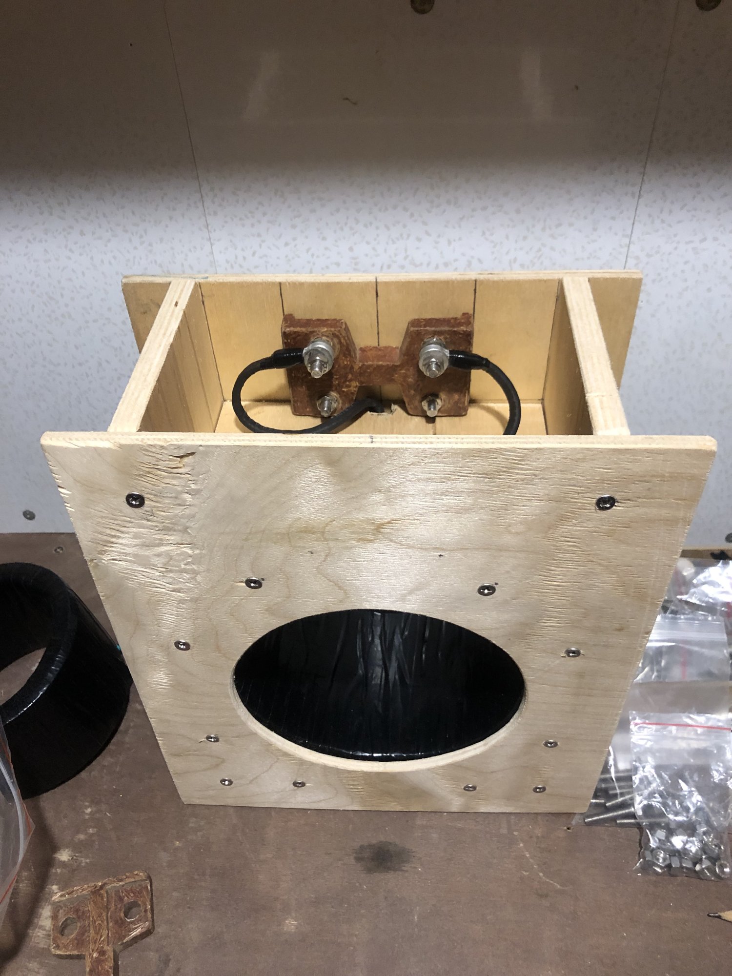

Один индуктор на фанерке лежит, пока без корпуса, второй в фанерном корпусе, мне так удобнее и индуктор защищён снаружи, плюс всё закрыто, открытых болтов нет, а те что открыты, тоже закроются.
Это по вашим идеям о технике безопасности и появился корпус, вы же ругали Игоря за открытые болты в начале темы, вот я и подумал, что за открытые болты на клеммах индуктора и мне будут предъявлять :)
Теперь уже дрова не устраивают, да там фанера то всего 6мм снаружи, мне лично очень понравилось и не надо хватать за индуктор руками, корпус поднял и ништяк.

Ну и конечно всякий стальной крепёж вокруг индукторов — та ещё затея.
Главный недостаток дров — существенное увеличение габаритов индукторов, который в сочетании с большим весом создаст сложности с манипуляциями. Так ещё твёрдые с выступающими во все стороны углами. Зачем — непонятно.

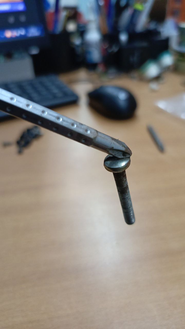

Болты и саморезы из нержавейки, к сильному неодиму еле еле магнитятся.
С габаритами и удобство использования увеличилось.
Сложностей не заметил, углы тоже не мешают, в помещении место есть.
Сляпал по быстрому, да и всё. Это всё вкусовщина.
Это потому что они А2, берите А4, они не магнитятся совсем. В мощный электрический тракт ставить нержавейку не советую. У себя, когда последний раз ковырял, заменил несколько латунных болтов и гаек на медные (специально купил для такого случая). Разницы не заметил. А вот в предыдущий менял стальной крепёж на медный и латунный (что нашлось в наличии) — разница была заметна, намагничивание пошло бодрее, дрыгание меньше.

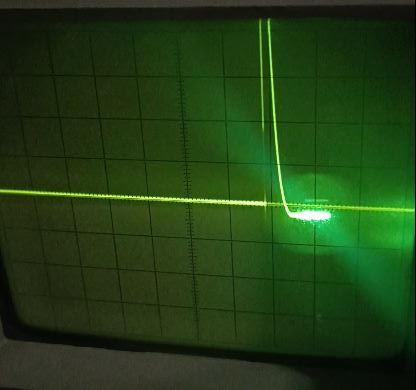

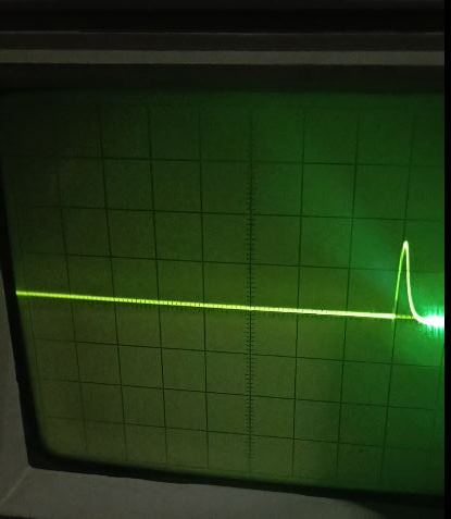

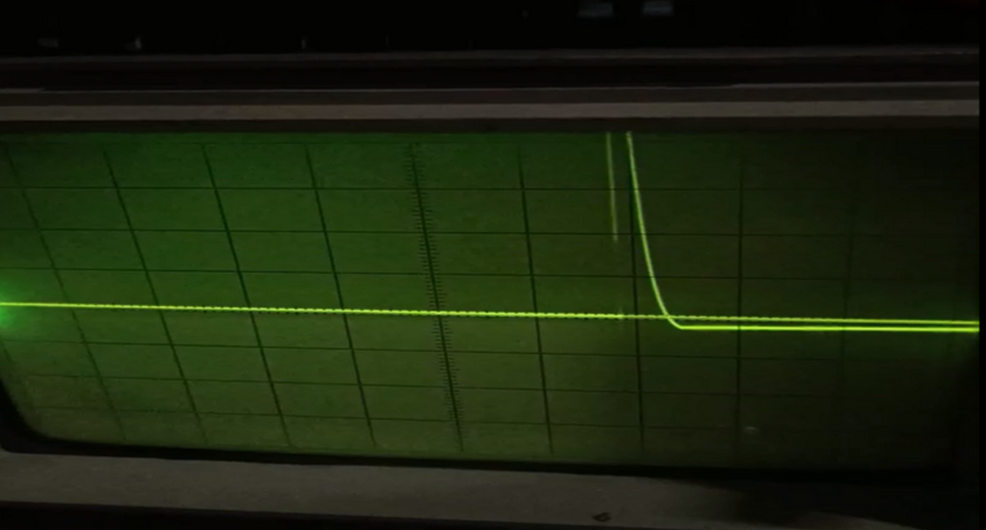

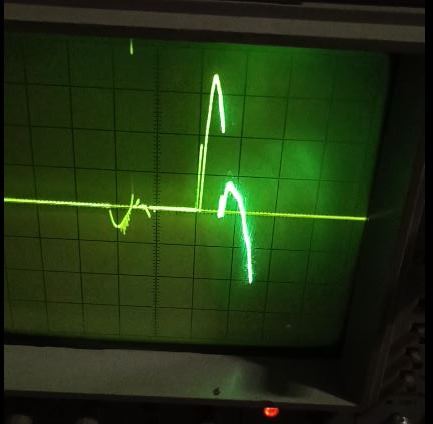

Ну вывод: диод нужен :)
Намагничивает лучше, и импульс имеет вид канонический:

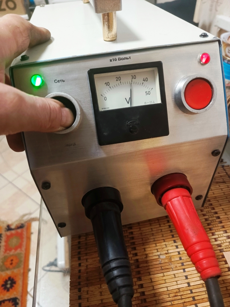

Чувствительность пришлось убавить..
PS После 100 вольт, включил в сеть. С одним диодом (что в цепи заряда) на конденсаторах 290-300 Вольт (мост делать смысла не вижу, конденсаторы на 400 вольт, да еще бу)

Ни каких затухающих колебаний в видимом диапазоне после спада не заметил.
Там линия нуля больше колебаний даёт, на неё надо вешать CRC фильтр :)

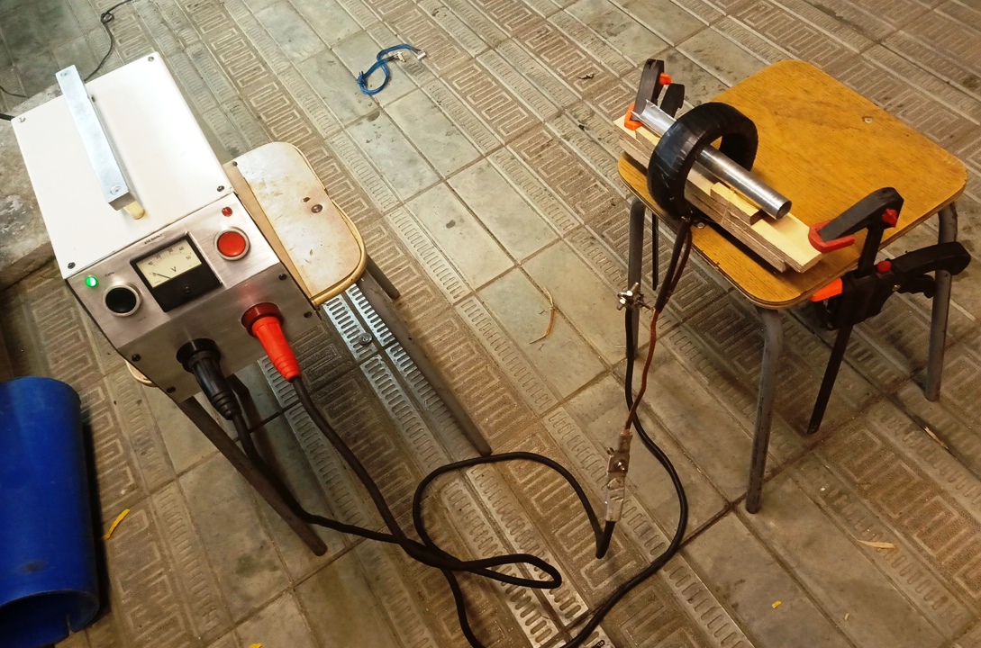

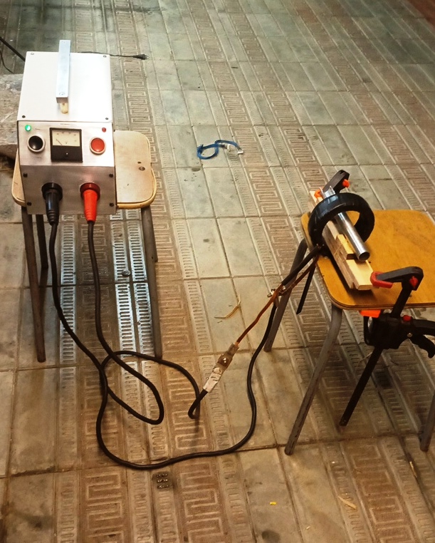

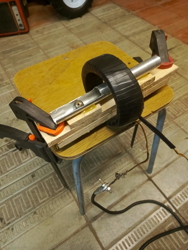

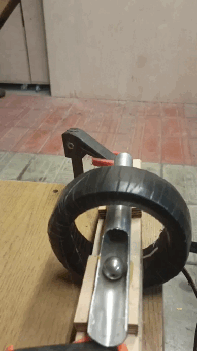

Чем заняться, пока тесламетр едет:)
    507.5 KB · Просмотры: 87
    230.5 KB · Просмотры: 112
    377.1 KB · Просмотры: 82
  • Гаусс_пушка_видео.zip
    1.3 MB · Просмотры: 73
    4.1 MB · Просмотры: 81
Классная намагничивалка.
Аккуратно и красиво сделана!
